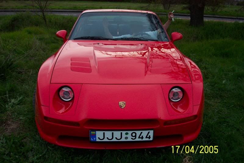

Standartinė Parašytas: Pir Gru 03, 2007 7:51 pm
Va sito kapoto forma nusiimsiu:
