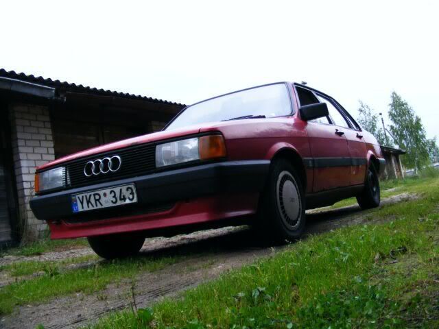

taigi, noriu susipazindinti Jus su savo projekteliu:
Markė: Audi
Modelis: 80
Metai: '85
Tipas: GTE Quattro
Rida:
Variklio darbinis tūris: 1.8
Variklis DZ
Variklio galia: 82kW
Audi 80 GTE Quattro '85m 1,8L DZ 82kW
El_Gato rašė:

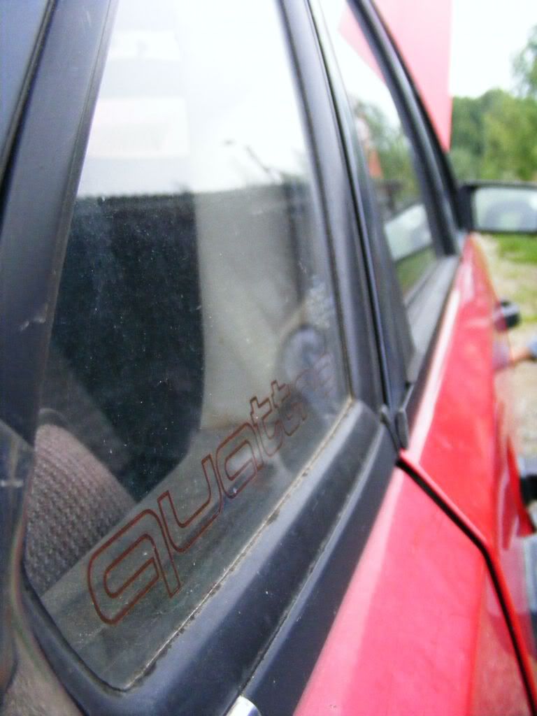

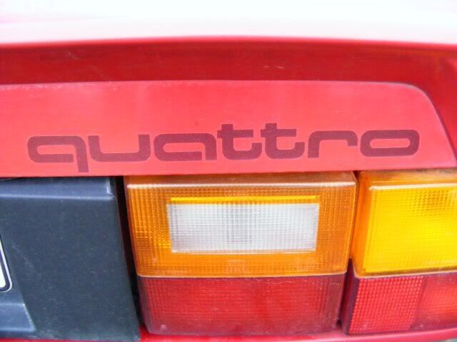

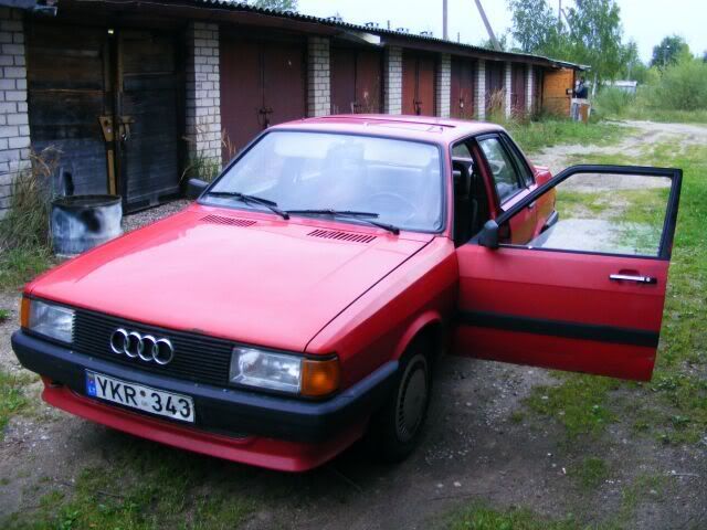

pora foto su isigyta audi 80 quattro :)
taigi placiau apie audi kodiniu pavadinimu typ85 quattro, arba dar kitaip B2 quattro:
* kebulas parudijes. vietomis kiaurai :D nieko nuostabaus - juk ji tik 3metais uz mane jaunesne :D :D
* vaziuokles "nerasta". viskas bilda, tarska, barska. cia bus daug smagaus darbelio :)
* variklis 1,8L, 82kW, GTE. sukasi tikrai smagiai :mrgreen:
ateities planai (tikiuosi iki ziemos suspesiu, nes ziema quattro atsiskleidzia visu groziu :D ):
* kebulo restauracija, dazymas. visa tai darysiu pats, nes turiu siokios tokios patirties. spalva manau bus ryskiai raudona :)
* vaziuokles remontas. manau sudesiu sailentblokus is poliuretano. medziaga 3-4kart patvaresne uz guma, turetu laikyt :D prie to pacio rimtas "drop'as". jau turiu spyruokles, beliko tik amortikus surast ir \"patobulint\" :D
* ziema planuoju surinkt nauja GTE varikli, lengvai "paspaust" galva (iki suspaudimo laipsnio 10,5:1), paslifuot isiurbimo/ismetimo kanalus, sudet lengvintus stumoklius, ilgintu faziu veleneli, ir dar uzmest lengvinta smagratuka, kad motoriukas lengviau suktusi. manau, kad 100kW turetu gautis :D
* masinos isore nebus keiciama. viskas bus originalu :)
o siaip masinos paskirtis - "street fighter" :racecar: :neutral2: :D
jei turite kokiu minciu ar pasiulymu - rasykit! ;)
aciu uz demesi ;)
