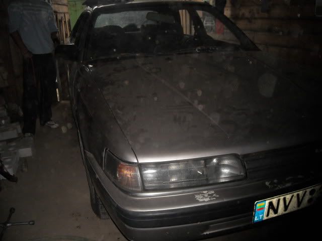

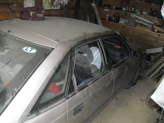

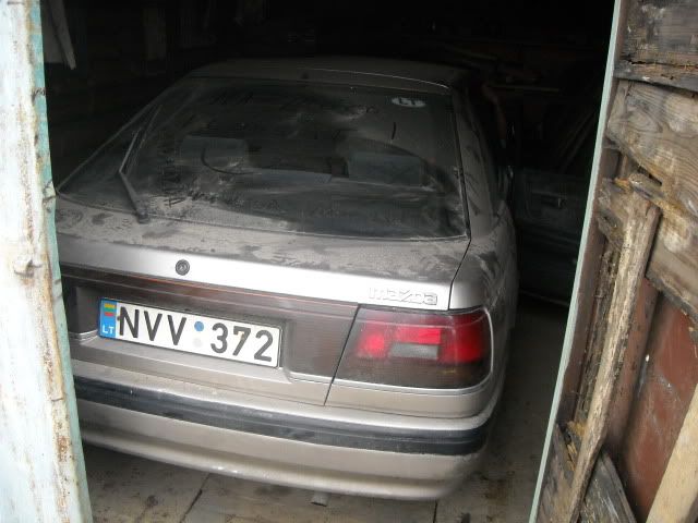

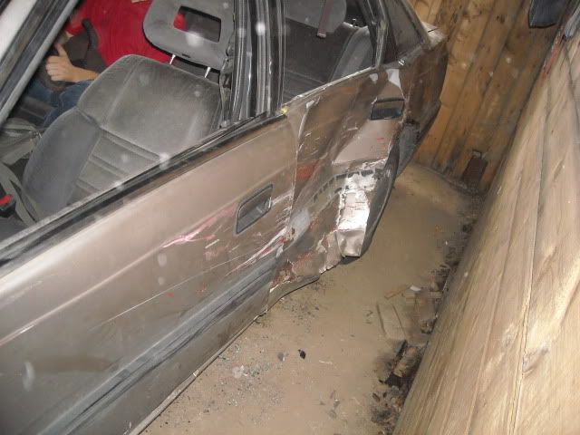

Na stai, nuspredziau paviesinti savo projekteli. 2009 08 18 i garaza parsitempiau Mazda 626 GD. Pirkau ja is buvusio klasioko ir gero draugo tevo uz metalo kaina. Pasak senojo seimininko iki avarijos ji vaziavo puikiai, be jokiu rimtesniu gedimu (jam ji priklause nuo 2004m). 2007 metu Rudeni, Mazda paglamonejo raudona fura :D tuomet ji dar pora savaiciu pavazinejo ir buvo pastatyta i metalini Pasilaiciu garaza, kur truputel leidzia stogas ir matomai buvo dregnoka. Ten prastovejo 2 metus iki dabar.
Planai ir tikslai: Ispradziu tikejausi greitai sutvarkyt sudauzymus, atstatyt i normalios isvaizdos automobili ir parduot, taciau veliau persigalvojau ir nuspredziau pasilikt sau bent kazkiek laiko. Kiek as ja turesiu po remonto -neaisku, bet darau kaip sau, kaip moku. Didziaja dali darbu darau pirma karta, tad pradzioj ir kokybe virinimo ir siep darbu buvo nekokia, veliau manau darau vis geriau, bet dar gaunu nuo kolegu bart uz viena ar kita negera zingsni :D Zodziu jusu kritika del atliktu darbu kokybes ir patarimai kaip reika daryt visada laukiami, o komentarus kad toki puveka neverta gaivint pasilikit sau, nes jie gali but pasalinti, as tvirtai apsisprendes eit iki galo :)
Tuomet kai tik ja pamaciau ir uzkuriau....

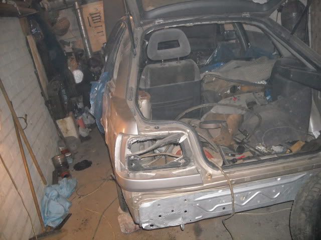

Na ka - ardom (devil)

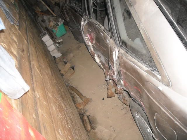

Seip ne taip islupau galines duris
Standartinė Parašytas: Tre Spa 07, 2009 10:02 pm
Stoike
Kiek pamenu tai cia tieinau galini sparna...

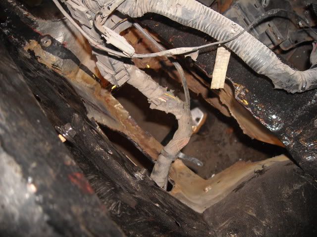

hm, stai kas like is kakzokio vamzdzio kuris lyg i prijungtas prie benzino slangu :D (vis dar nesuprantu kam tai buvo reikalinga (think) )
Sveiciam, sveiciam.....

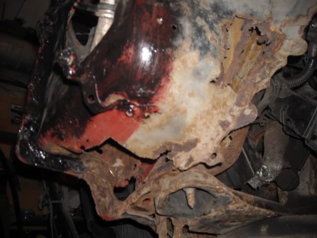

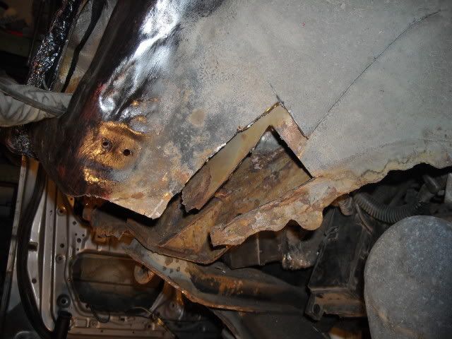

Aiskiai matyti, kad visas vairuotojo puses priekio kampas kadaise buvo dauztas, masina visa perdazyta... Stai kas slepiasi po spaklliais, isvis nesuprantu kam spakliuot vietas kuriu vistiek nesimato surinkus automobili (think)

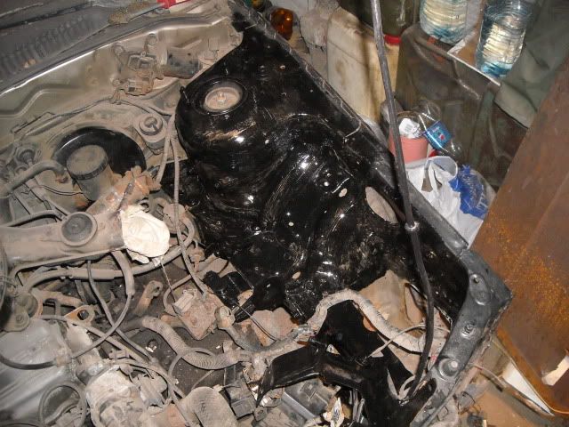

Po siu nuotrauku keik pamenu dar karta viska prasveiciau, kad nematytr butu rudziu, pasalinau dar kazkiek spaklaius iki ten kur jau matesi kad toliau tikrai sveikas metalas ir tuomet gruntavau Dekoral antikoroziniu gruntu (think)

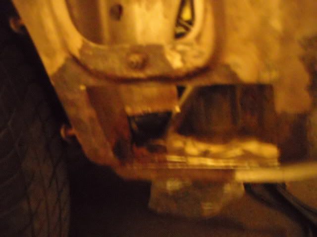

Priekinis sparnas, pradejau sveist, taciau pamacius kas daros toliau smaginausi pirstu pakalba :D
Nudazytos kelios prieko dalys paprastais juodais Pentarol berods dazais (pries tai jos buvo gruntuotos antikoroziniu gruntu)
Rudys...

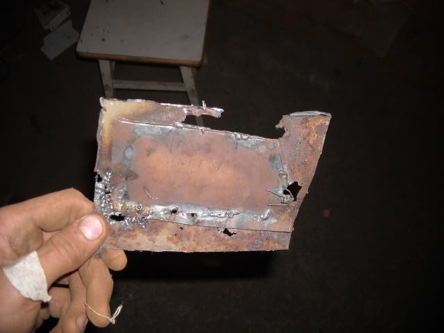

Kol dar neturejau kempo, ruosiausi, gaminausi skardas virinimui :D
Is sios ft galite paisjuokt kaip as maniau kad virinsiu :D zinoma veliau buvo daryta visai kitaip ;)
Kadaise tai buvo galines durys...
Grazu?
Taikau skardas...

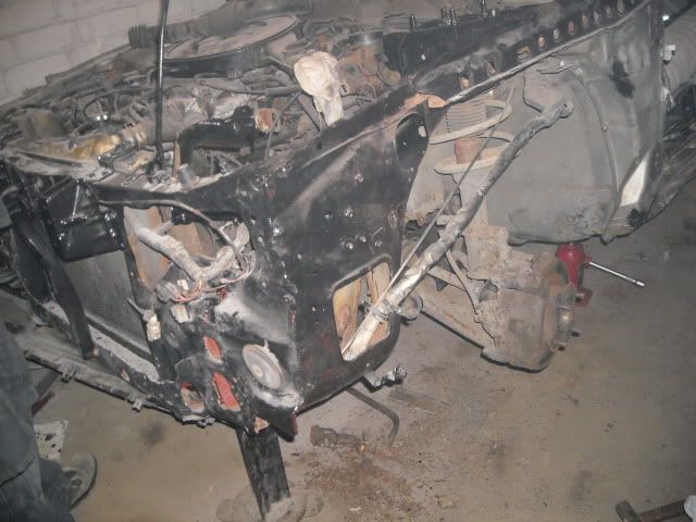

Pentarol juodais dazais nuteptas priekis (viska dazau teptuku, nes manau kad kuo storesnis sluoksnis dazu bus, tuo geriau, beto tai nera labai matomos vietos ir kadangi juoda, tai tik is labai arti matosi, kad tai teptuko darbas.

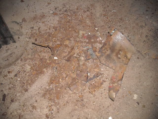

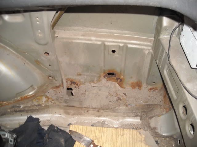

ech, rudziu plantacijos.... Viska pjaunam, sveiciam...
Priekyje po akumuliatorium.
Dugnas po vairuotojo kojom

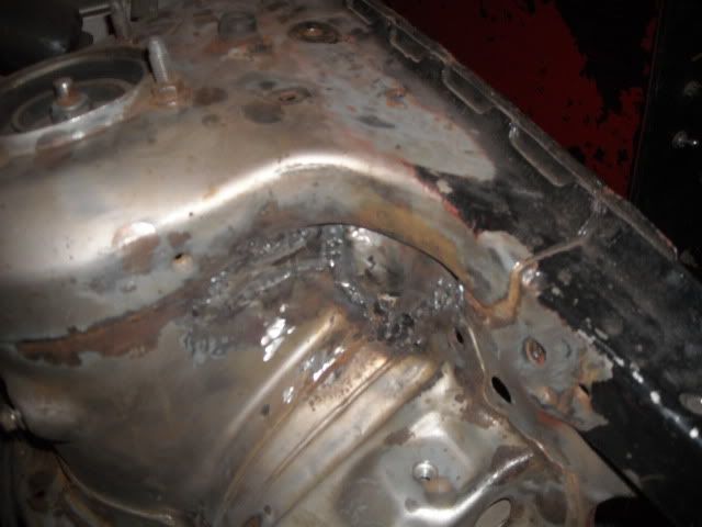

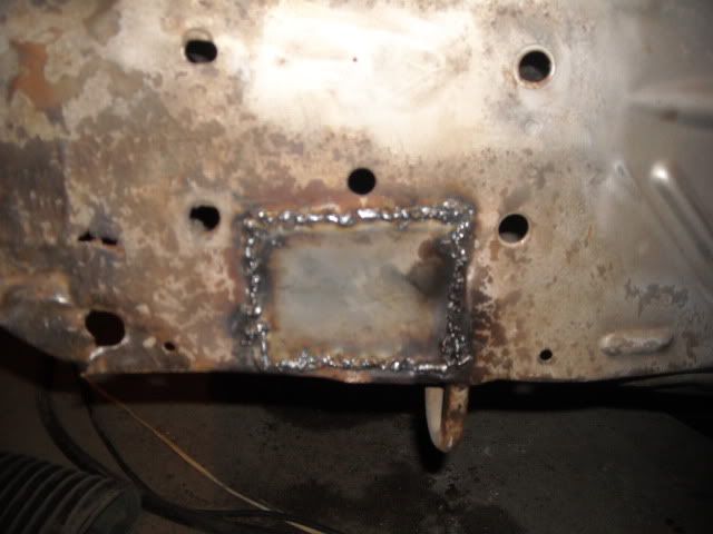

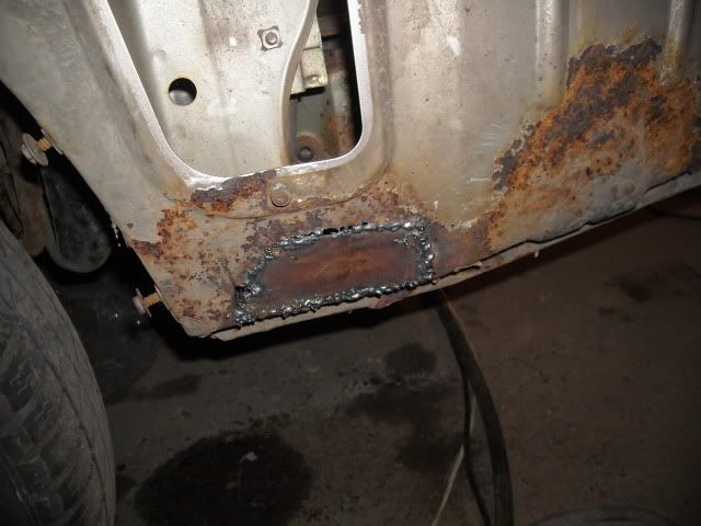

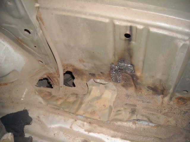

Pirmieji virinimai, kazkodel nenulaikydavau normaliai pistoleto, vis drebedavo ranka, tai ir siules nekokios, bet uzvirinau tvirtai, be jokiu tarpu, veliau kiek pasiekiau susveiciau su bulgarke.
:D tragedija

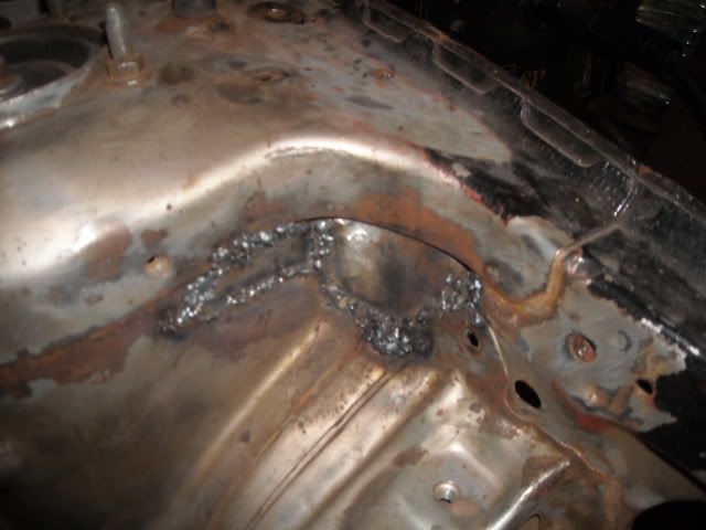

Vel ispjoviau ir tada pervirinau, taciau siuo metu nusimato vel sios vietos perdarymas, manau aisku kodel :)

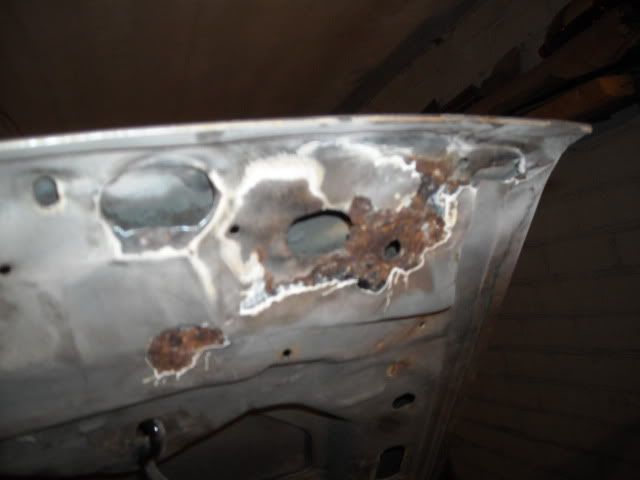

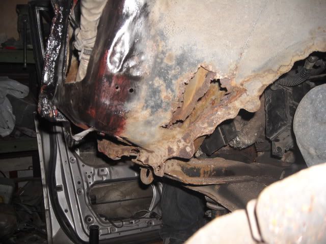

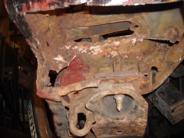

Pradejus lupinet kapota, po spaklium rudys...

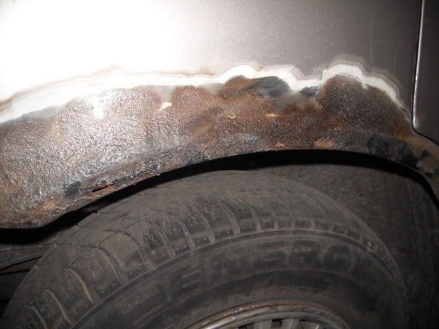

Galine keleivio arka
Isveitus, siusiausius, nudazyta Hamerite juodais dazais

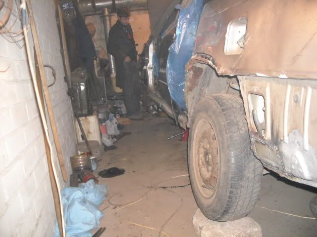

Sukelinejam, truputi verciam ant sono

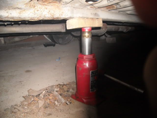

Domkratas
Priekyje, po akumuliatorium esanti vieta

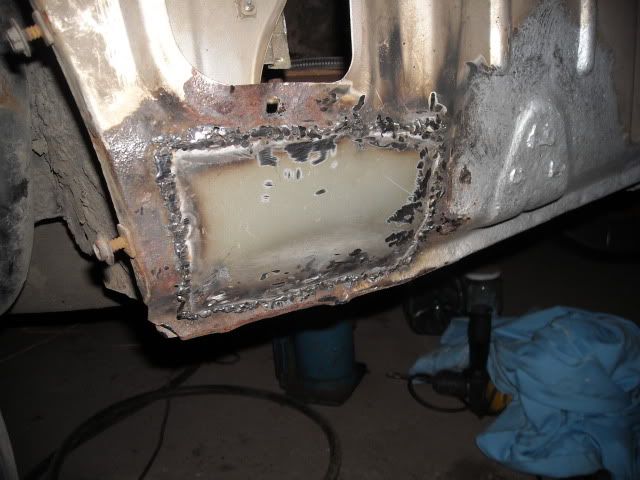

Kiek imanoma isvieciu ir virinu, veliau vidine dalis isdzyta hamerite dazais.
Apacios forma padariau labai paprasta, veliau paisgailejau truputi, nes supratau kodel sneoji forma buvo islinkus, o veliau supuvo, nes ten matyk bega vanduo, vanduo turi nubegt, tad sia vieta dar reikes modifikuot.
