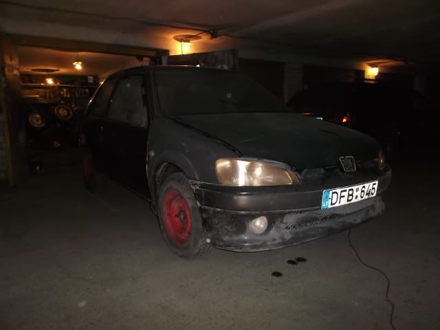

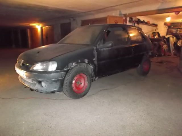

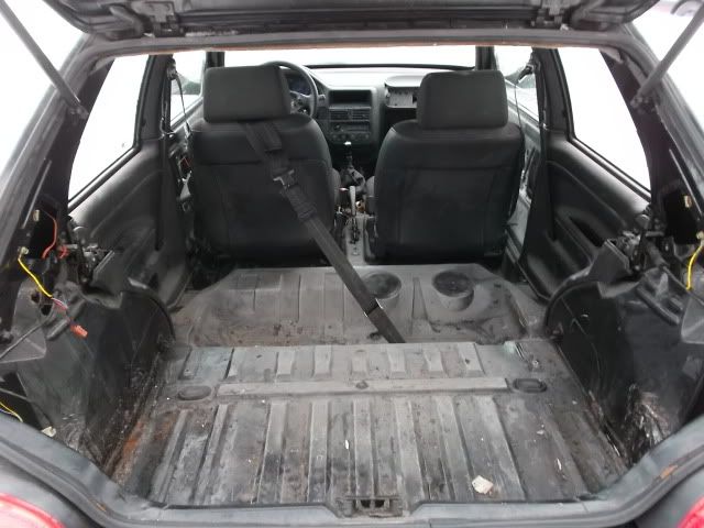

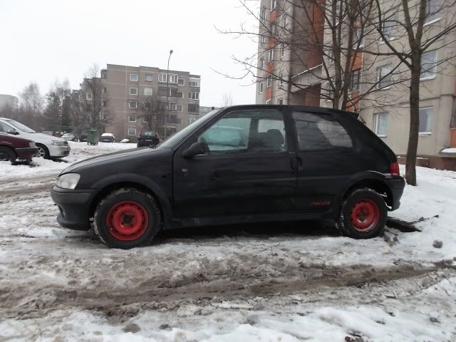

Taigi 2012 lapkričio 15d įsigijau kaikuriems pažystama, kadaise buvusį Tarakono Pežuka. Aišku kaip man būdinga ne pačiam geriausiam stovyje. Pežukas buvo visas išrinktas (jau ant ratų, bet su sukeistom važiuoklės dalim, neliesta tik variklio skyrius) visa kita, durys, sparnai, žibintai, salonas buvo nurinkta. Taigi apžiurėjus kėbulo stovį, nors jis manęs neišgasdino, bet vistiek su nedidele baime jį įsigijau. Įlindus giliau nepaisrodė taip jau blogai kaip tikejausi, šiek tiek papuvę lanzeronai ir visiškai supuvęs vairuotojo pusės slenkstis, automobilio galas po avarijos atitampytas.

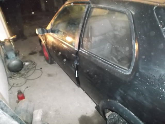

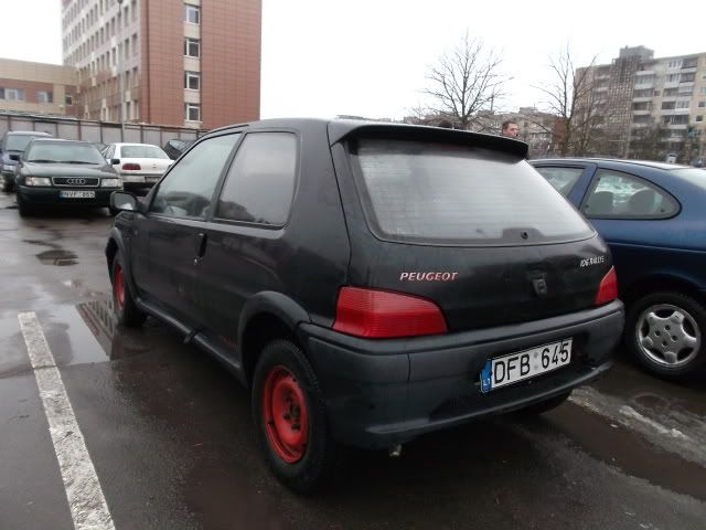

Taip atrodė pirmą syk jį pamačius
Dar pas senajį savininką sukraunam dalis į savo vietas

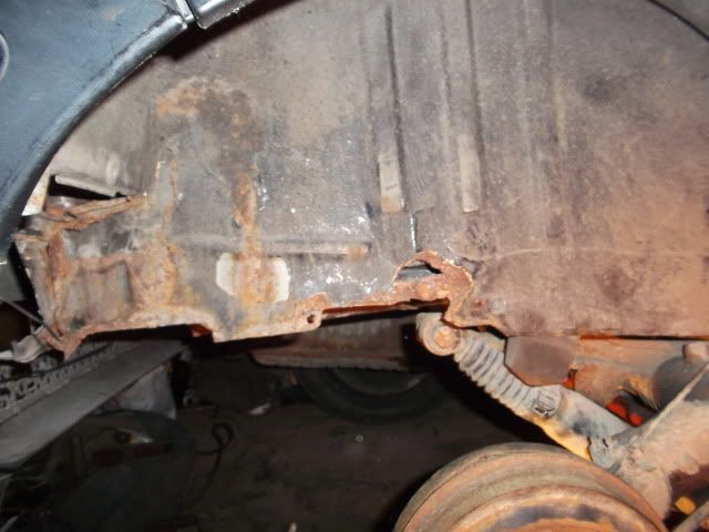

Na ir prasideda egzekucija prieš rūdis
Standartinė Parašytas: Tre Bal 03, 2013 8:09 pm

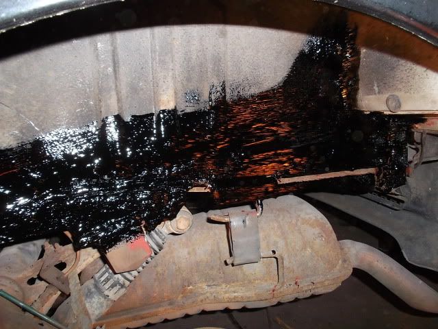

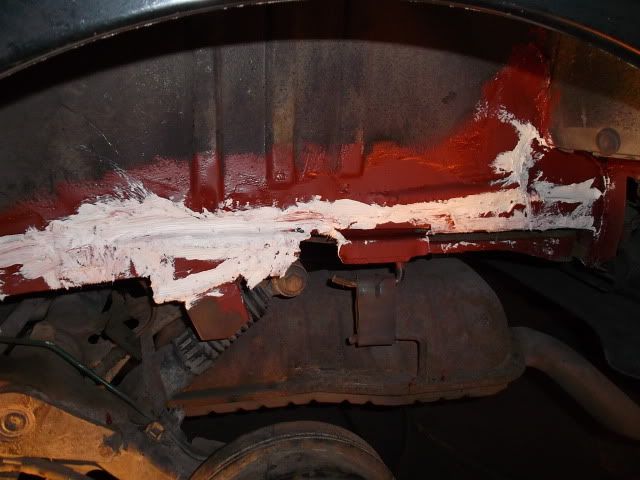

Nugruntuota antikoroziniu gruntu ir siulės padengtos specialiu siuliu hermetiku Body 999

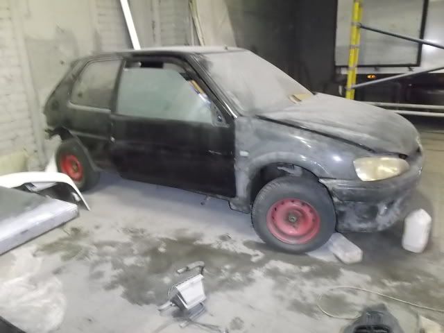

Truputi pablizginau. Mašina stovejus dažomoj patalpoj, tad apdulkėjus dažų ir lako sluoksniu. 646 Puikiai padeda pašalinti tai ko nereikia.
Skirtumas
įdėta priekinė panelė, deja trūksta visokiausių plastmasių, kaikas sulaužyta, teks pirkt ir dėt kitą.

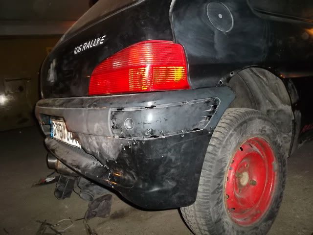

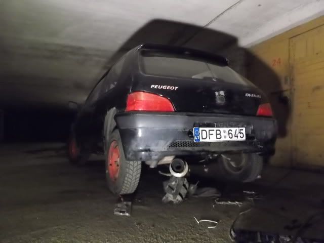

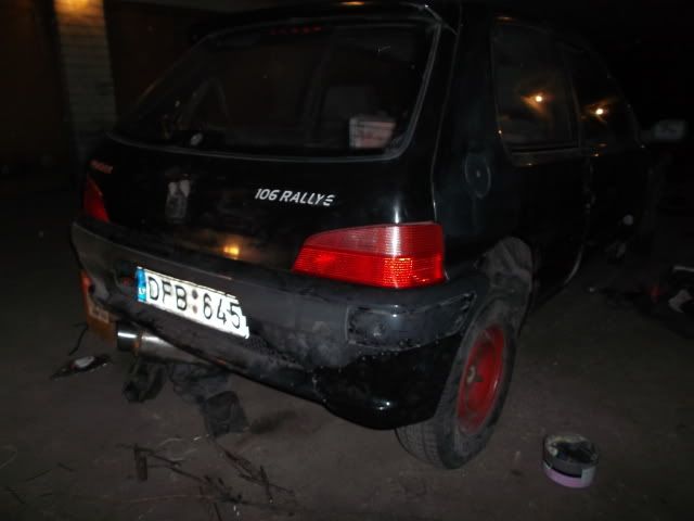

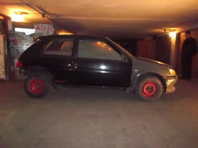

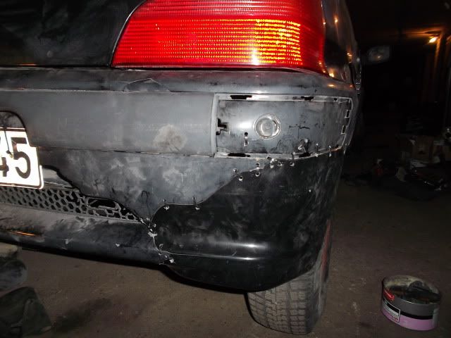

Uždėtas ir aptvarkytas galinis buferis :D
Pasimatuota dūda, bet nuspresta kad atrodys klaikiai ir teks šią parduot ir nupirkt bakelį su smulkesniu išėjimu.

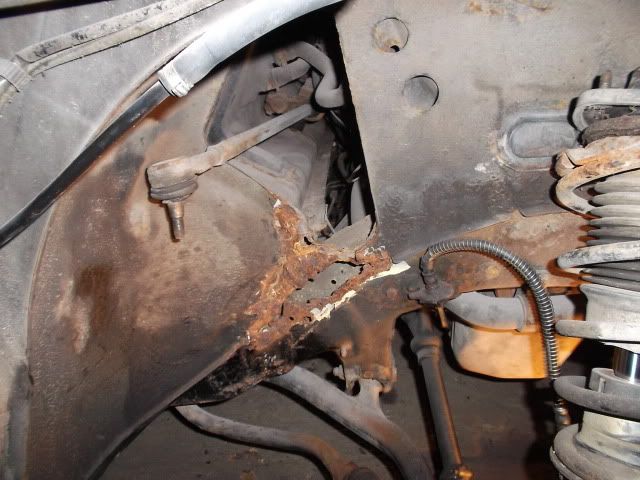

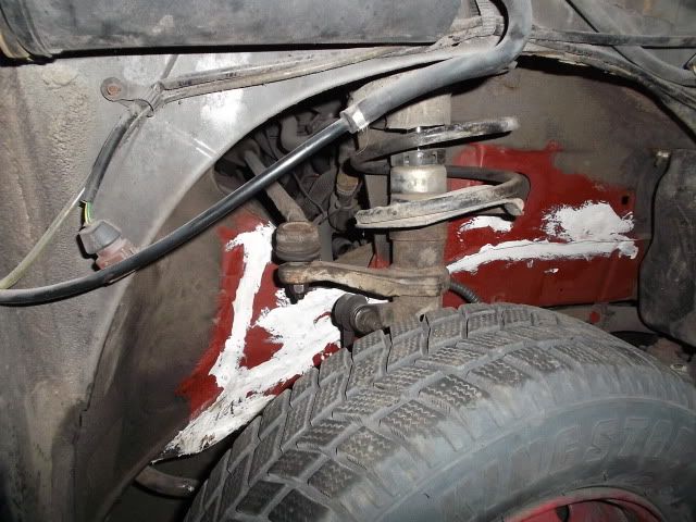

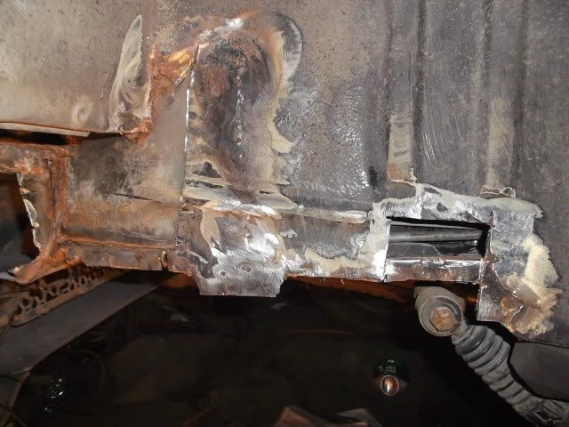

Kagi, grįžtam prie rudžių, keleivio priekis.

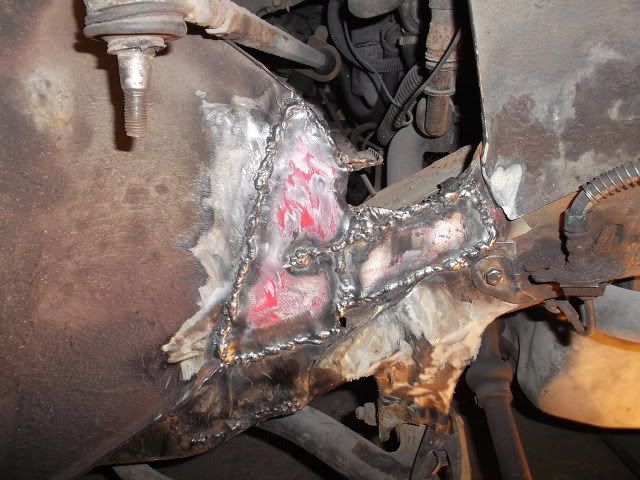

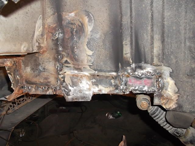

Keleivio galas. Užpakalis jau yra suvirintas, tačiau tai daryta iš vidaus ir padarant vieną didelę klaidą, paliktas supuvęs metalas. Taip daryt jokiu būdu negalima. Išpjaustoma kas supuve, prikabinam prie jau tvarkytos skardos, pavirinam kur reikia
Deja neturiu nuotraukos kaip atrodė padengus antikoroziniu gruntu ir siules padengus hermetiku.
Vairuotojo pusės galas, čia vaizdelis prastesnis
Visos sutvarkytos vietos buvo padengtos antikorozine dugno danga, deja nuotrauku neturiu, bet prie progos galesiu padaryt.

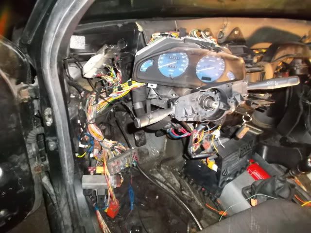

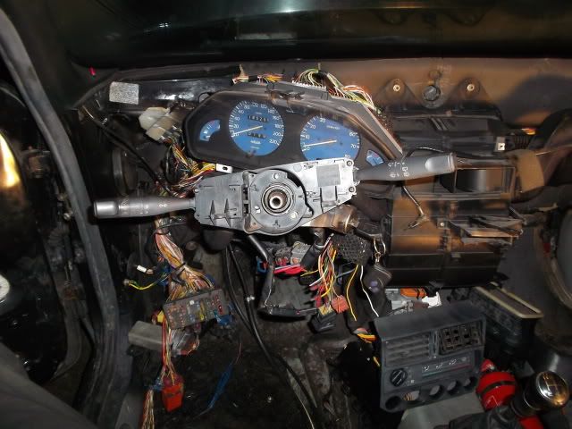

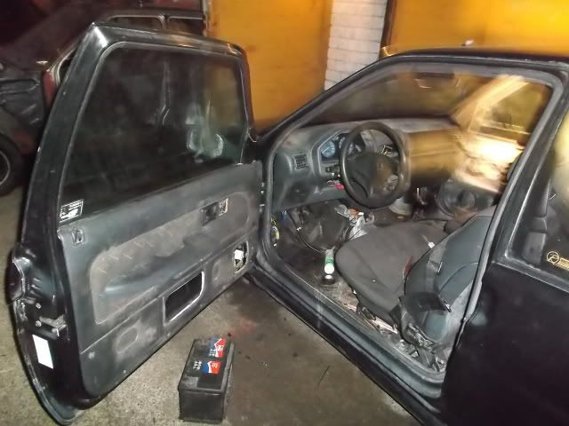

Katik iš garažo su džiugiom naujienom. Su didele Tevo pagalba (nes man su elektra sunkiai sekas) Sutvarkyta elektra. Beveik visų neveikiančių prietaisų kaltininkas buvo pasislėpę per gaisrą susvilę ir nepastebėti laidai, kurie buvo sulipę ir trumpino. Juos pervyniojus visos bėdos dingo, tiesa teko nemažai pavargti kol buvo atrasta ta vieta.
Labai padėjo šeip ne taip atrastas Saxo (tas pats kas 106) elektros manualas: ČiaSaxo elektra
Taigi sarašiukas kas veikia:
Centrinis užraktas ir signalizacija- Done
Generatoriaus sužadinimas- Done
Posūkiai; Valytuvai- Done
Nebeiškrovinėja akumuliatoriaus įjungus pečiuko varikliuką ant max.
Na ir nebuvo progos patikrint, bet el. langai ir el veidrodėliai taip pat turėtų veikti, nes viskas susiję.

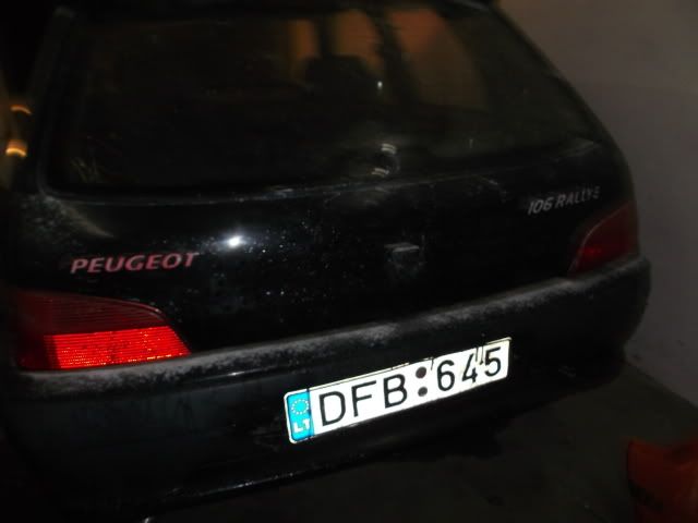

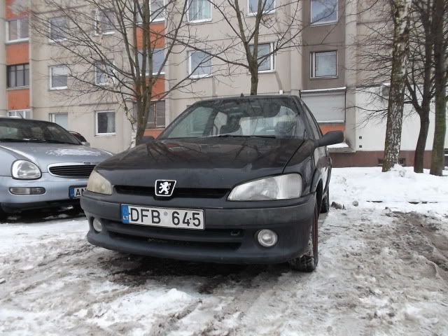

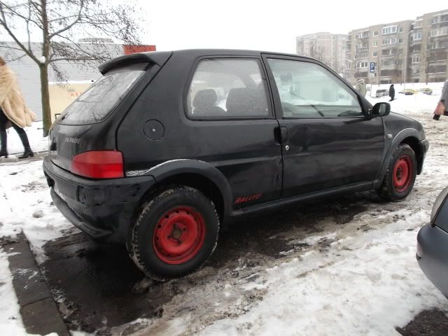

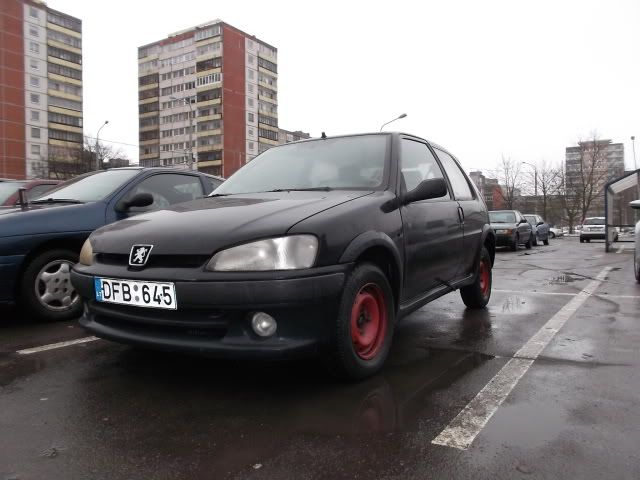

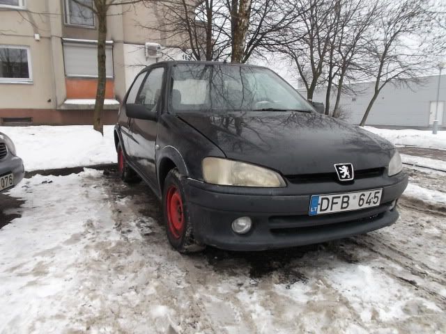

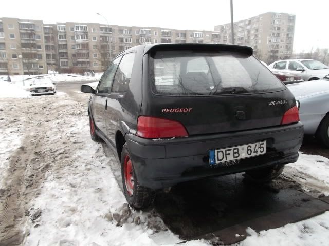

Bendras dabartinis pežuko vaizdas šiai dienai, fotkinta apie pietus. Aišku dar verkiant prašosi 646.
Salonas, į dirža nekreipkit dėmesio, jis dar nenaudojamas, nulužęs teisingos vietos varžtas, dar neprisiruočiau sutvrarkyt.
Na ir vaizdelis baigus šendienos darbus :D

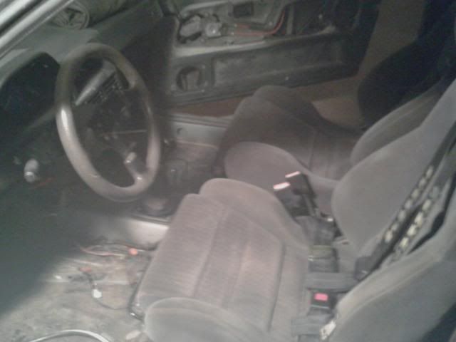

Iš Mantas_lt gavau kita panelę ir pagaliau ilgai lauktą vairo stebulę. Dabar Pežukas su s1 (pirmos kartos 106) panele ir momo vairu, iškart pradėjau jaust kad tai mano mašina

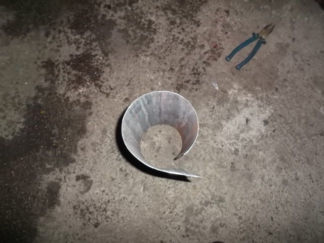

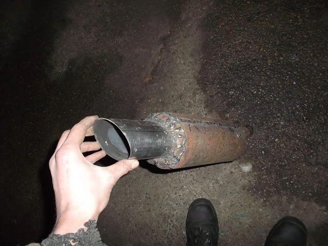

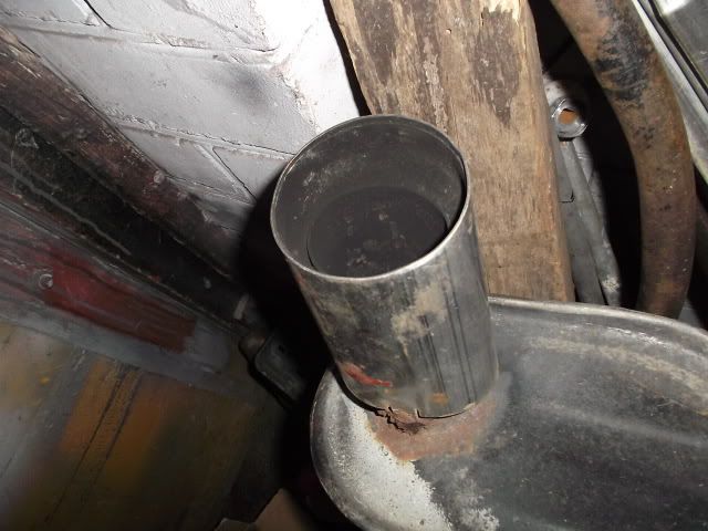

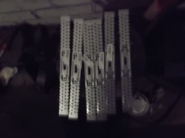

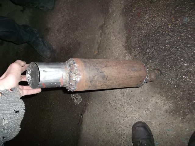

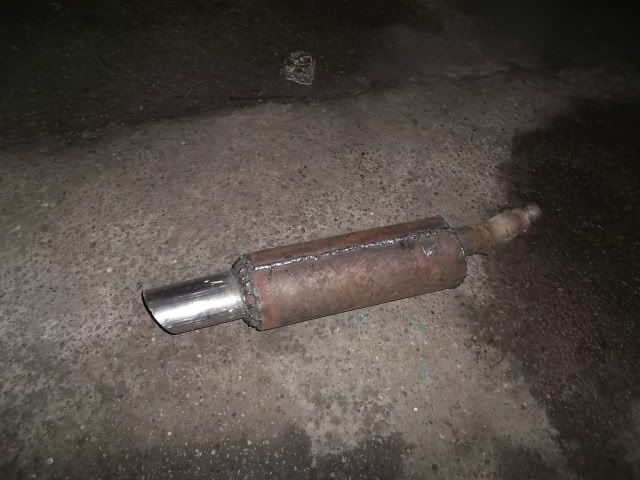

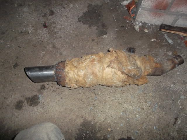

Toliau nutariau paisgamint išmetimo bakelį. Labai tingejau grežiot skyles vamzdyje, tai sugalvojau gudresnį būdą. Nusipirkau senukuose konstrukcinių plokštelių ir suvirinau jas apvaliai, antgali paėmiau nuo Swifto duslintuvo bakelio, dėjau akmens vatą, ir tada skarda išsilenkta darbe.
Rezultatu likau beveik patenkintas, maniau baubs nesvietiškai, bet matyt kadangi šitiek vatos prikišau, dirba pakankamai tyliai, salone važiuojant nevargina, baubimas netoks ir didelis

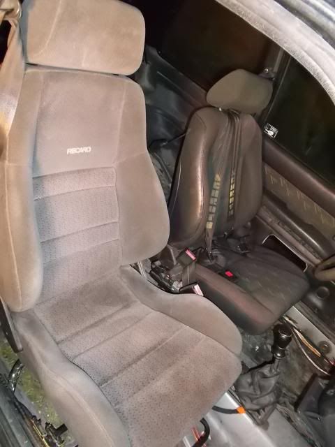

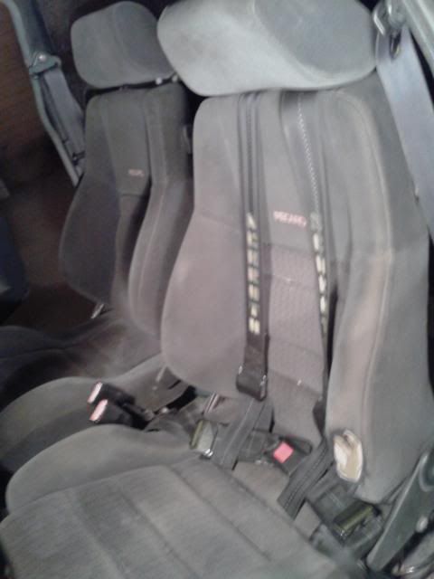

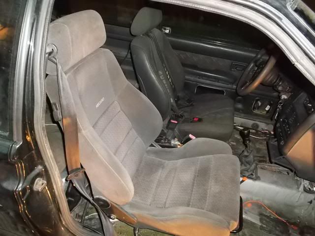

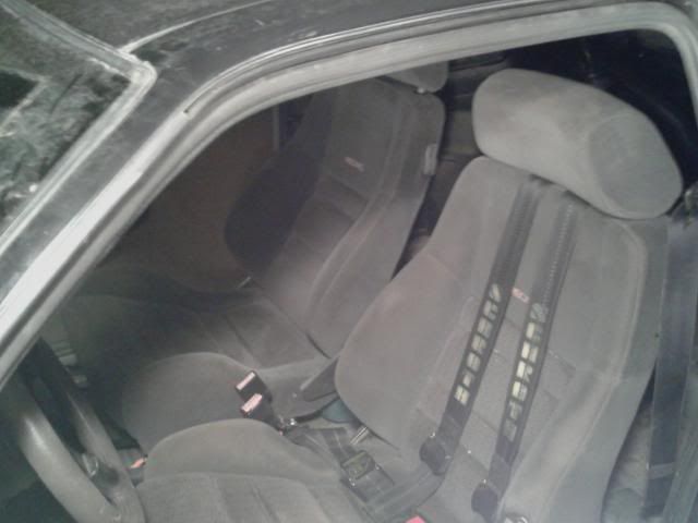

Taigi, turiu šiokiu tokiu naujienų. Į Pežuką susidėjau senai turėtas Recaro sėdynes, pagaliau jos atrado savo vietą Virinau prie originalių sėdynių bėgelių, juos kiek galima labiau sužeminus. Iš esmės dariau viską beveik taip pat kaip Mantas_LT. Senąsias sėdynes jeigu kam reikia dovanoju ;)

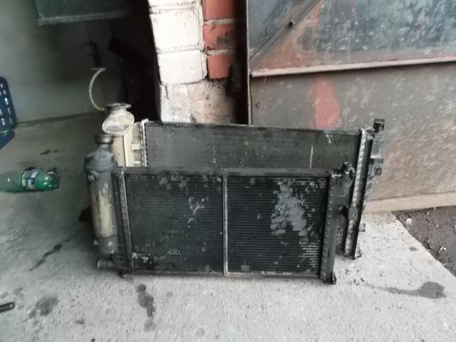

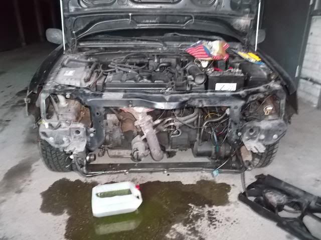

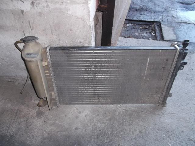

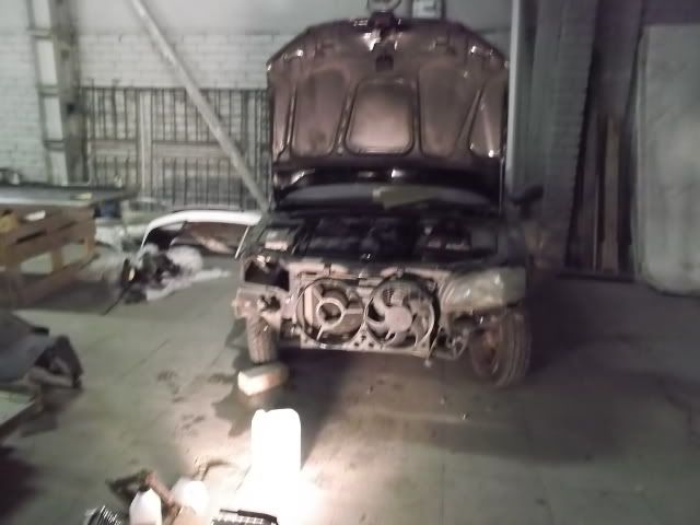

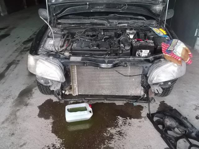

Tuomet važiavau į dar vieną slalomo treniruotę ir truputi nusirašiau. Mašinai kaip ir nieko, tik prakiuro radiatorius, taip mano slalomas ir baigėsi neprasidėjęs (happy) Matyt tieisog sutapimas kad tuo metu prakiuro, nes prakiuro netoliese jau mano tvarkytos vietos, kuri su grioviu neturejo nieko bendra.
Iškart gryžus, prasiskambinau skelbimus ir suradus pigiausia varianta nulėkiau ir nupirkau kita radiatoriu iš 306 pežo (nes 1.6 106 rasti be šansu, o visi kiti daug mažesni) Šendien pradėjau keist, paaiškėjo kad nuo 1.6 306 radiatorius dar didesnis nei 1.6 106. Bet gan gražiai telpa su minimaliais perdarymais. Vienintelė bėda, kad neatitinka diametras šlangu, teks burt perėjimus.
Tas mažesnysis originalus, už jo 306
Pirminis pasimatavimas
Truputi apsirinkau
Padaryta nauja skyle radiatoriaus kojelei apačioje, bei sužiurėta kad niekas nemaišytu radiatoriui stovėt.
Viršutinis radiatoriaus šlangos pajungimas storesnis, deja senosios šlangos niekaip neužmausi :-?
Apatinis radiantoriaus šlangos išėjimas. kas čia per kringelis nesuprantu, įdomu butu pamatyt kaip pas 306 čia toji šlanga paisjungia.
Na ir šiam momentui vaizdas iš viršaus

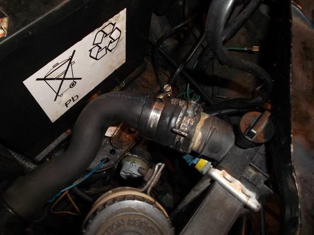

Taip, tesiant tema, radiatoriui šlangas pajungiau taip: Susiradau didesne aušinimo šlanga (po ranka paistaikė ir idealiai tiko Voivo V70 2.0 Turbo radiatoriaus šlanga :D ). Į originalios šlangos galą įkišau atpjovęs apie 2 cm ilgio plastikinį vamzdelį, ant viršaus senosios šlangos užmoviau Volvo šlangą, kitą galą ant radiatoriaus ir viską suveržiau chamutais. Apačioje tiesiog nupjoviau tą išplatėjimą ir užmoviau originalią šlangą :)

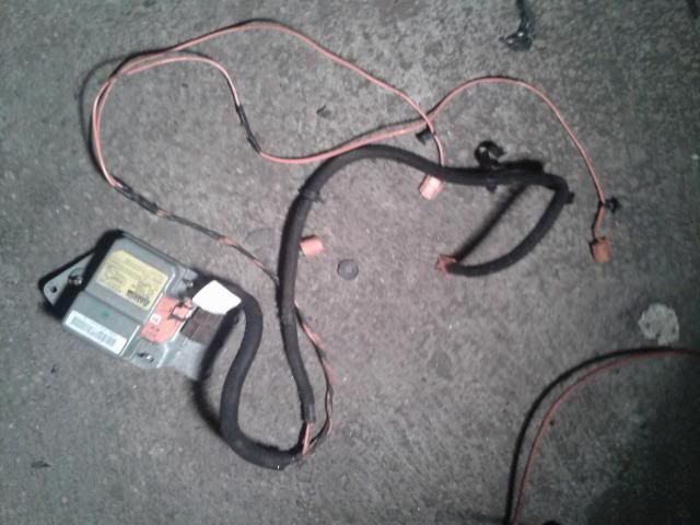

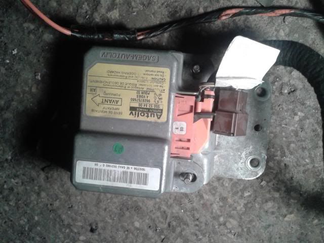

Prieš pat Pežo meeta pašalinta dalelė nereikalingos įrangos. Oro pagalvių ir diržų kompas su pravodke (atiduodu už metalo kainą jei kam reikia)

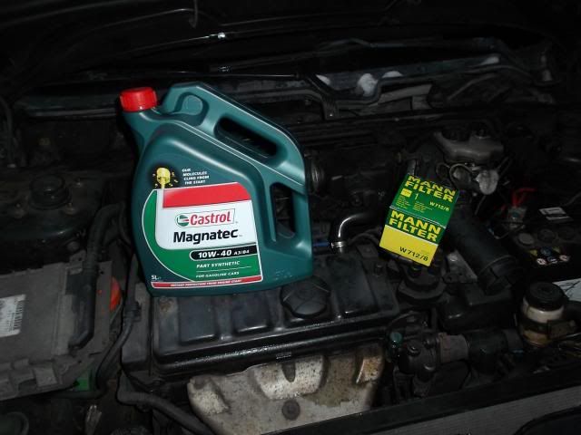

vakar nupirkau ir pasikeičiau tepaliukus. MAN tepalo filtras- 25lt, 5l Castrol'o su nuolaida 84lt.(savaime aišku tiek į variklį nepyliau :D )
