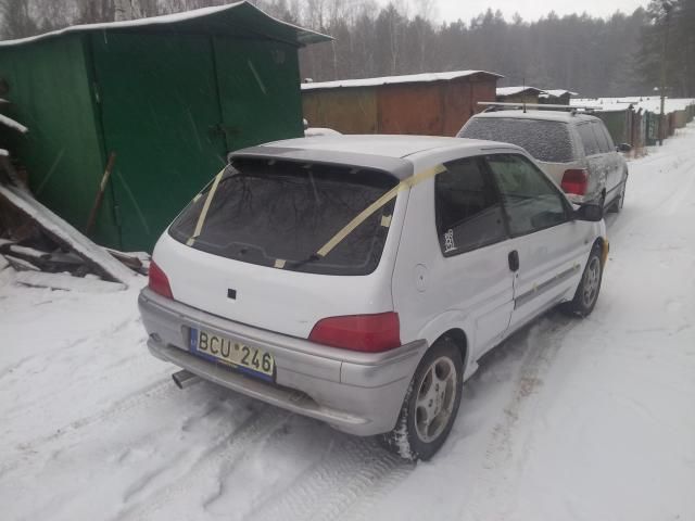

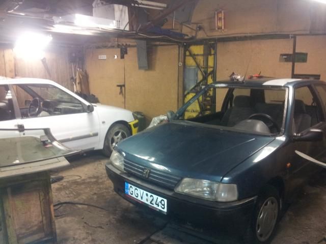

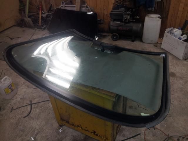

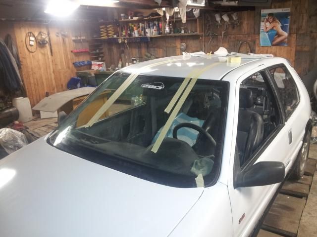

Klijuojam langus :)
Kadangi Litro stiklas taip pat trūkęs, prie to pačio iš Tarakono nupirktas stiklas ir pakeistas.

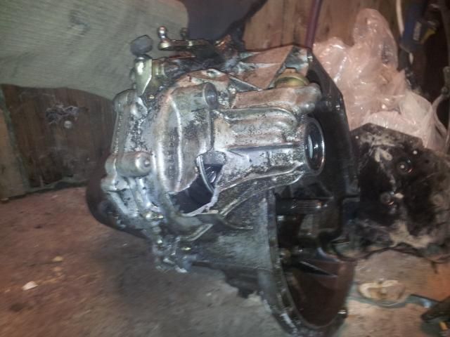

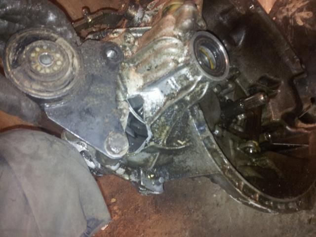

Toliau sekė greičių dėžės keitimas. Gavosi iš serijos norėjau kaip greičiau, gavosi dvigubas darbas (norėjau nuimt dėžę nenuleidus variklio). Gal skierka pakomentuos jei aš kažko nesupratau, bet keičiant dėžę reikia nuleist žemyn variklį. Tą padaryt niekas netrukgdo, jokių žarnų ar laidų atjunginėt nereikia. Nenuleidus variklio, niekaip nenusimovė dėžė, remėsi į kėbulą, nuleidus žemėn, viskas tapo labai paprasta.
išlaužta apatinė pagalvė iš greičių dėžės korpuso.
Done

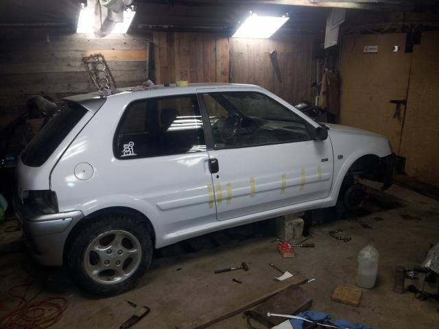

Va kas daroma kėbului kai užsidedi truputi didesnes padangas nei prikluaso (sudėta 185/60 R14) max susukus vairą liečia, tas pats ir su 195/50 R15. Toj vietoj metalas lengvai deformuyojasi, su kuvalda imučiau gilyn, manau daugiau nebelies.

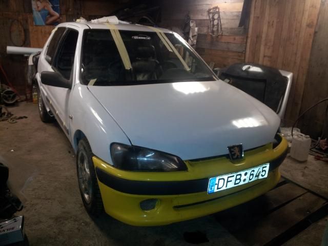

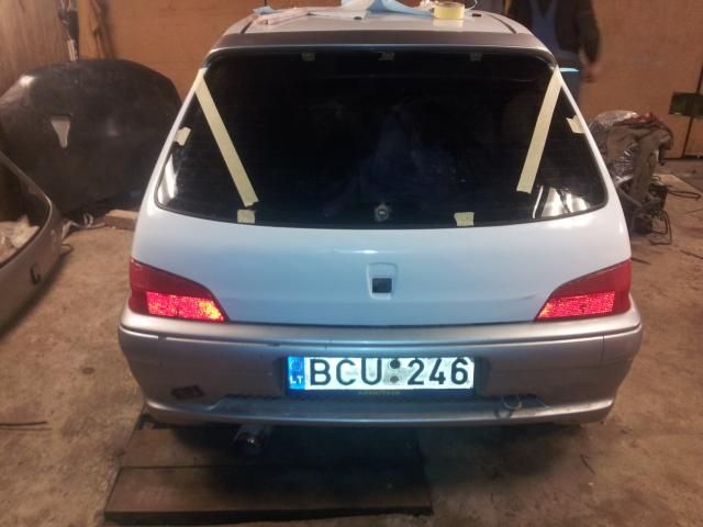

Klijuojasi moldingai

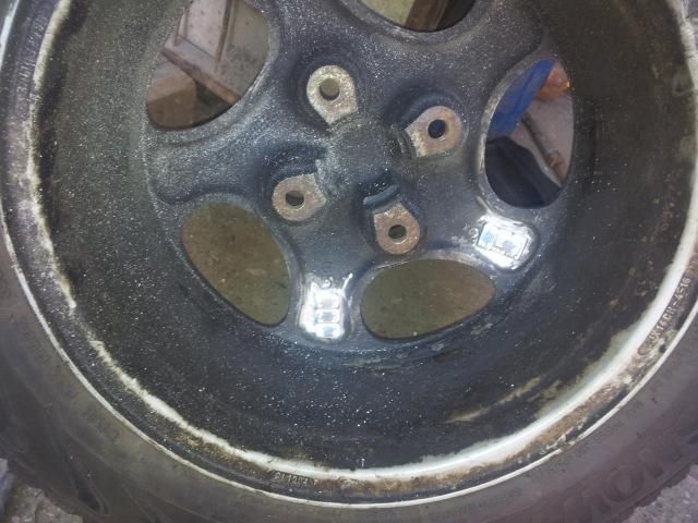

Permontuotos kitos padangos, nes po avarijos viena supjaustyta buvo, Jei kam reikia turiu 1 vnt gera 185/60 R14 Verdstein Snowtrack 2.Kadangi originalūs lieti neturi centrinėsa skylės, tai nėra labai lengva rast kur juos galėtų subalansuot už žmonišką kainą. Šį kart montavausi gariunuose, 52 angaras užsiima šitais darbais (visi kiti jum gali sakyt kad niekas gariūnuose jum tokiu ratu nepadarys :D ) Darbu likau labai patenkintas, nes žmogus sėdejo be darbo, tai nepatingėjo pasiknbist/pasižaist. Pas mane sudėti 206 GTI stabdžiai, tai R14 ratai vos užsideda, nes patys žemiausi svareliai truputį liečia. Su meistreliu sugalvojom tokį variantą :D Tiesa, paskui tik dašuto, kad papračiau stabdžių suportą su bulgarke biškelį nudrožt.
Ratas toks juodas, nes jam teko pagaut visą greičių dėžės tepalą

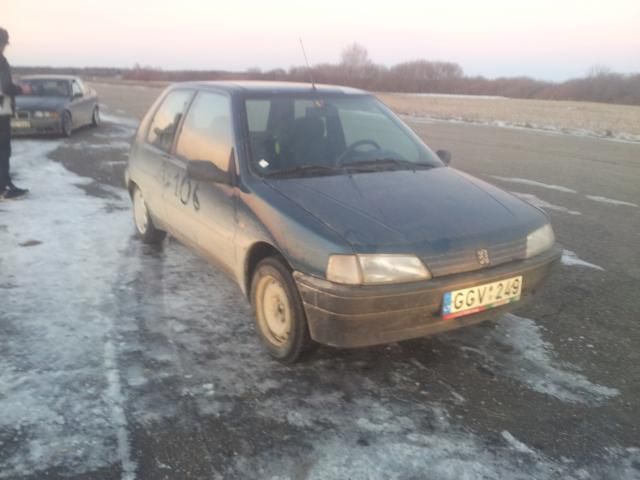

Na o dabar apie Litrinuką. Svaitgalį uždalyvavau 205 meete, sakiua nepjausiu jo, bet nesugebėjau nevažiuot, turbūt gyvenime niekas jo taip nedrožė :D Šeip net nustebau kad su 1 litru visai smagiai praleidau laiką, ypač, kai Dewgonas sudėliojo lėtą sniegingą slalomo traselę trasos kampe. Tik po aerodromo pradėjo smarkiai užt guolis, vyliuosi kad dar savaitėlę užteks su juo pavažinėt ir TA nepastebės šio defekto. Žinomą užėmiau garbingą paskutinę vietą :D

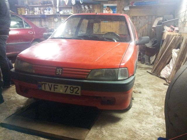

Kogero pakutini karta atrodo kaip mk1

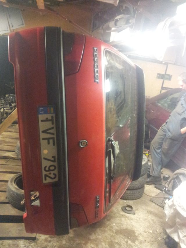

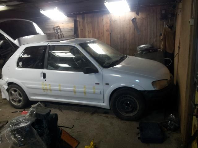

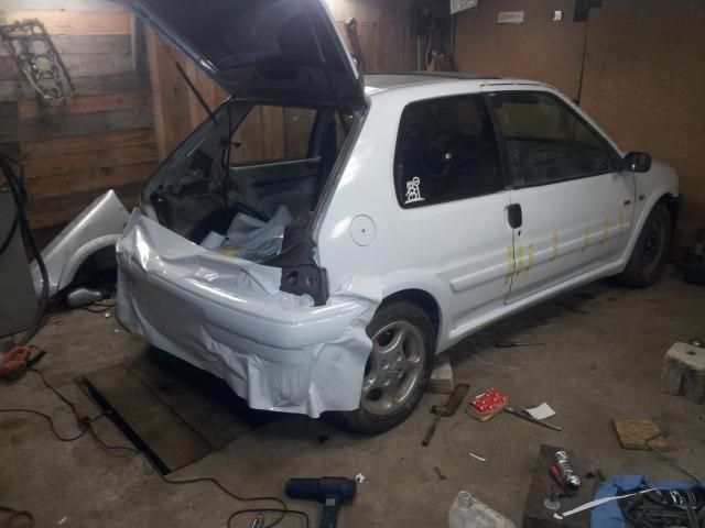

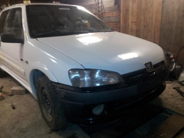

Dabar keli kadrai, Kaikas sakė kad netiks MK2 dalys ant jo, tai viskas tinka, su saxo kiek zinau situacija ta pati. Galui, norint sudėti mk2 išvaizdą reikia pakiest, buferi, zibintus, bagazines dangti, vieninteli dalyka kuri reikės perdaryt tai žibintu fyskes skiriasi. Mano atveju desis visa pravodke gti, tai nieko perdarinėt nereikės. Priekio dar nedejau, bet viskas tarodo taip pat, mačiau angluose projektą kad nesunkiai perdėjo viską. Turėtų keistis: Sparnai, žbintai, kapotas, bamperis, ir televizorius.

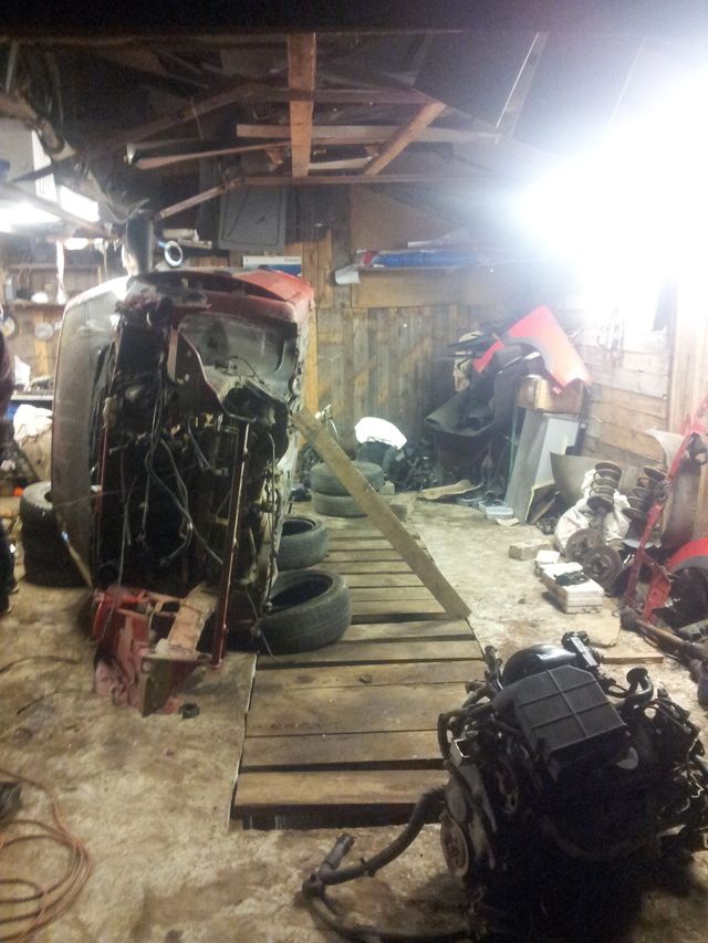

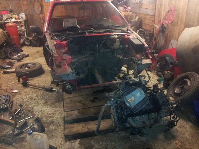

Taigi, Litriukas buvo beveik isrinktas, liko galinis tiltas ir variklis kabėt ant 2 pagalviu. Praeito savaitgalio planas buvo išmest variklį, apverst ant sono ir pavirint kur reikia, tačiau teko labai nusivilti nugrežiojus vieną "tvarkytą" vietą. Pasiėmiau alaus, išgėriau, pavaikščiojau iš kampo į klampą, ir per savaitgalį surinkau visą pežuką atgal. Nusprendžiau ieškotis kito kėbulo.

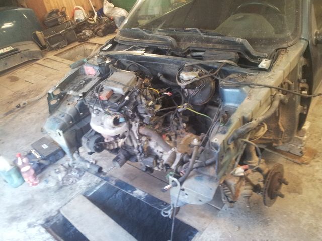

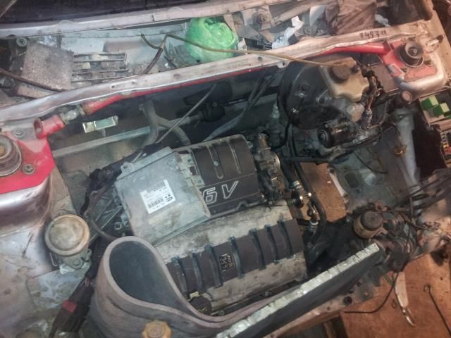

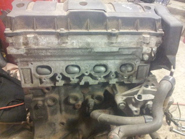

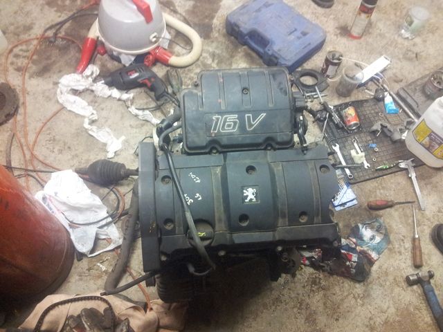

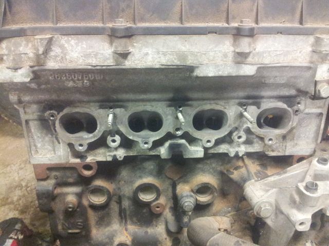

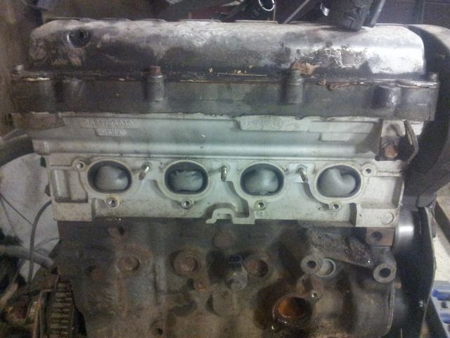

Kol dairiausi kėbulo, šiek tiek parankioliajau variklį. Tam kad ant TU5JP4 (206/307/xsara) uždėti TU5J4 (GTi) isiurbimo kolektorių, reikia pergrežti visą viršutinę eilę. Prisisukau kolektorių apačioje esančiais tvirtinimais,papurškiau dažais, pasižymėjau, pragręžiau, prasriegiau. Tik aš padariau vieną klaidą, pirmajį kartą prisukau viršutinėje eileje kampiniais varžtais, tai gavosi skyles visiškai ne ten kur reikia, laimei jos nesikerta. Keistokas ir baisokas jausmas gręžti galvą su drėle :D
TU5JP4 (P307/206/xsara variklis)
TU5J4 (106 gtI)

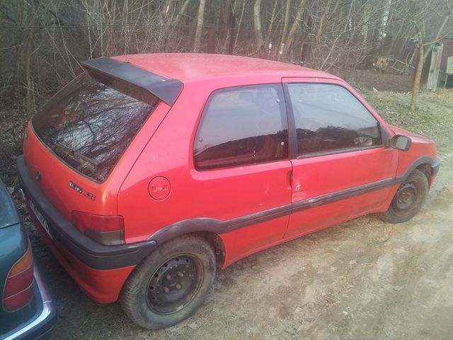

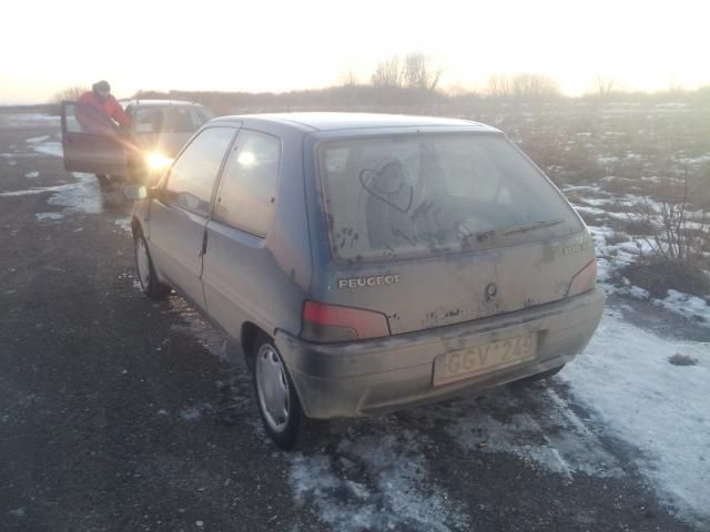

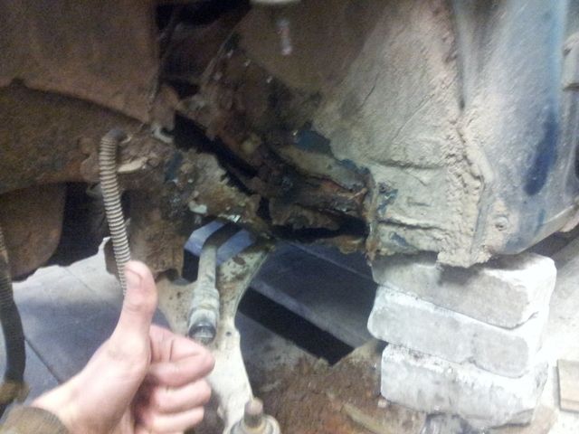

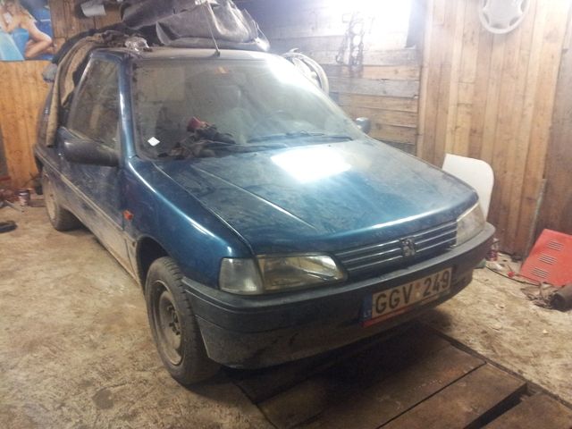

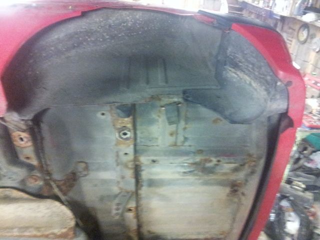

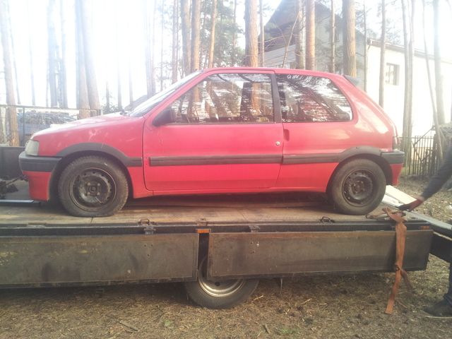

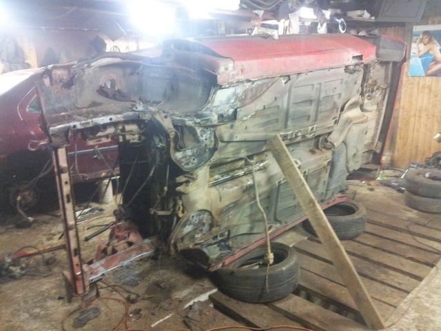

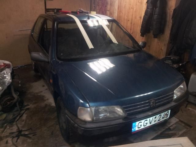

Apžiūrėjau 3 pežukus, pas visus buvo vienoj arba kitoj vietoj korozijos židinių, Dėl šio ilgai svarsčiau, nes realiai kėbulas atrodė man tinkamas, apart palei dugną supuvusių lanzeronų, kuriuos ranka išdraskiau pardavėjo kieme. Pagalvojus kelias dienas nusprendžiau surizikuot, neatrodė taip baisu kaip pas litrą, priėjau išvados kad nesunkiai turėčiau sutvrakyt.

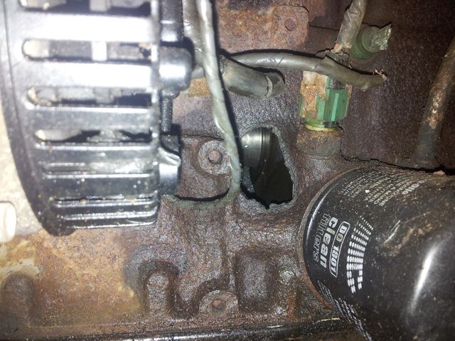

Mašiniukas užsiveda ir važiuoja, variklis kala nesveikai, nustebino kai pamatėm bloke skylę ir lūžusius 2 švaistiklius :D
Turi korozijos židinių, bet kiek teko matyt, pas beveik visus čia būna papuvę
Standartinė Parašytas: Pir Kov 30, 2015 12:14 pm

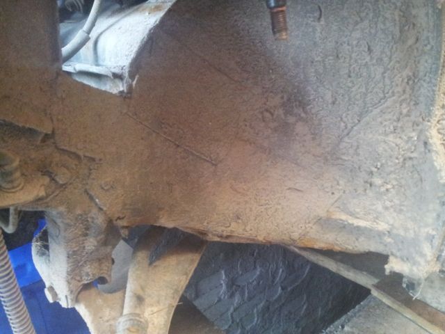

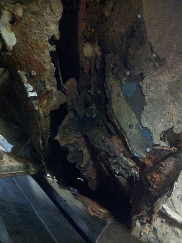

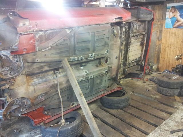

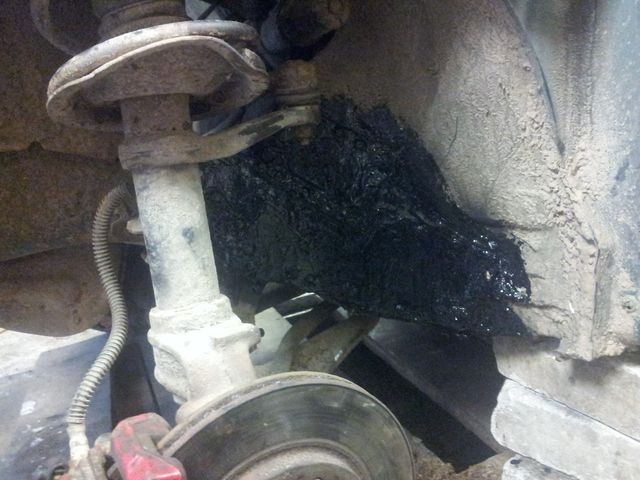

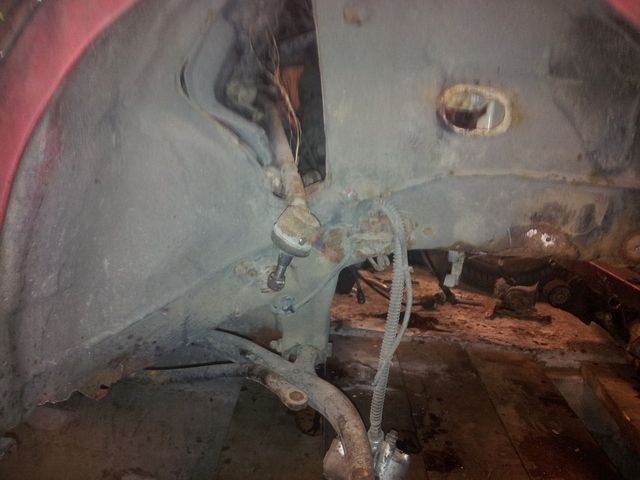

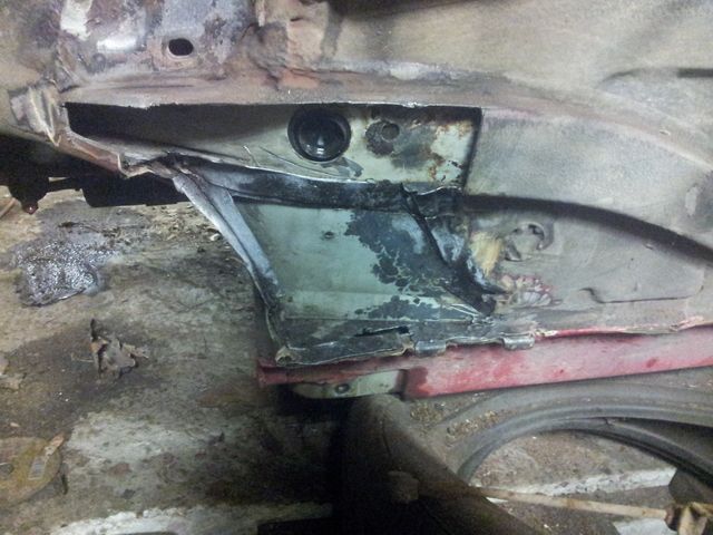

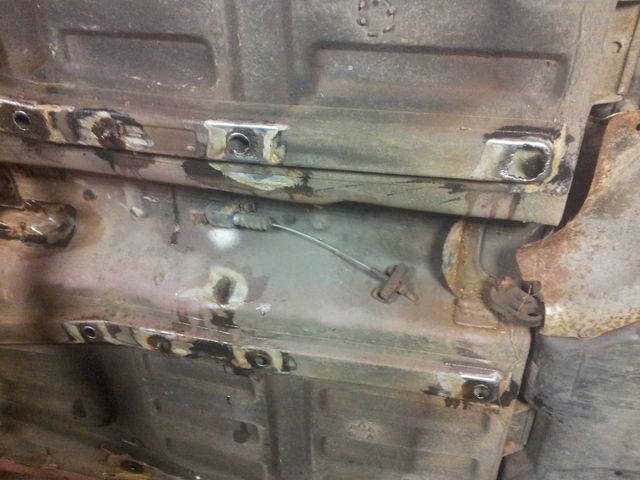

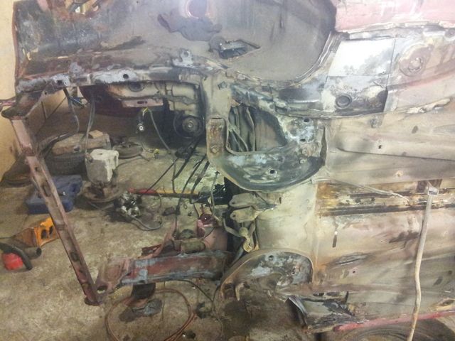

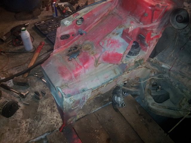

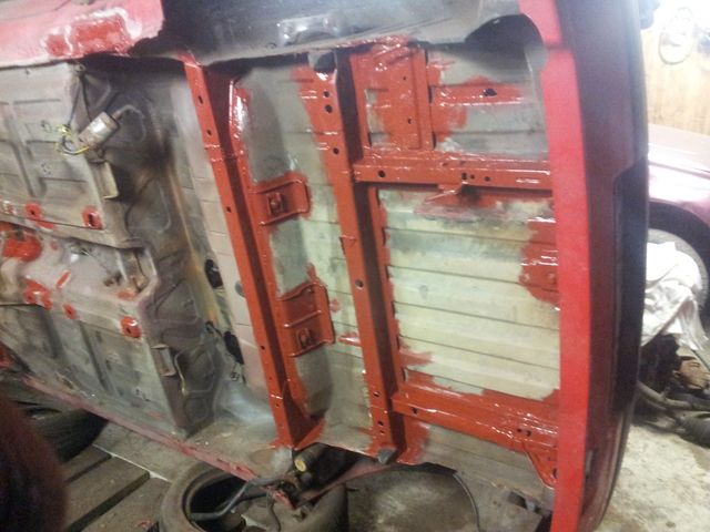

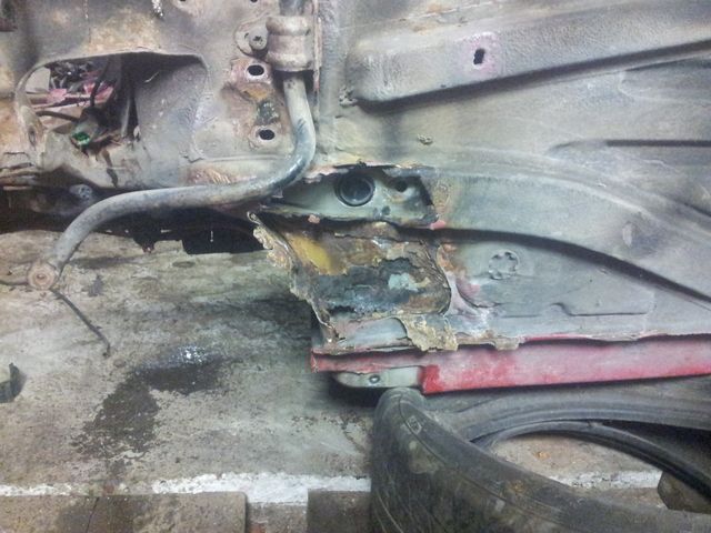

Gaila neturiu dabar nuotraukų kaip atrodė šios papuvusios vietos kol negraibiau rankom. Iš akies žiurint atrodo viskas gerai, per graviteksa neišlenda rudys, o po juo visas sukirmiję. Bjaurus dalykas tas graviteksas, atrodo nesurudiję, skuti, ir matai po apačia rudžių židinius.
Džiugu kad bagažinės skyriuje viskas tvarkoj, dugnas neatplyšęs, neperpuvę.

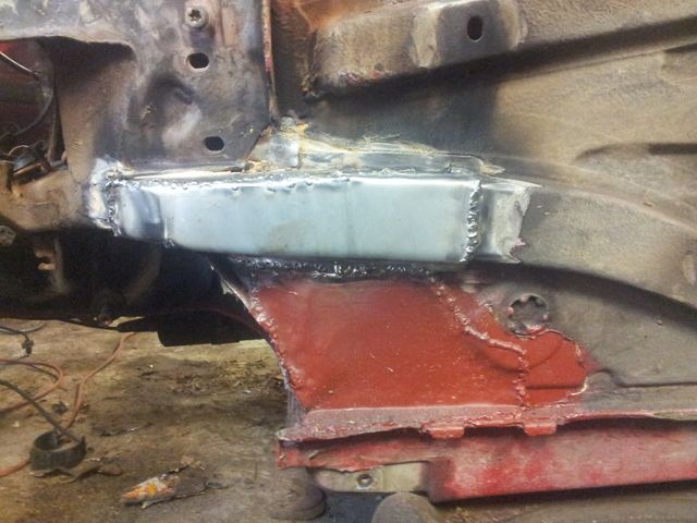

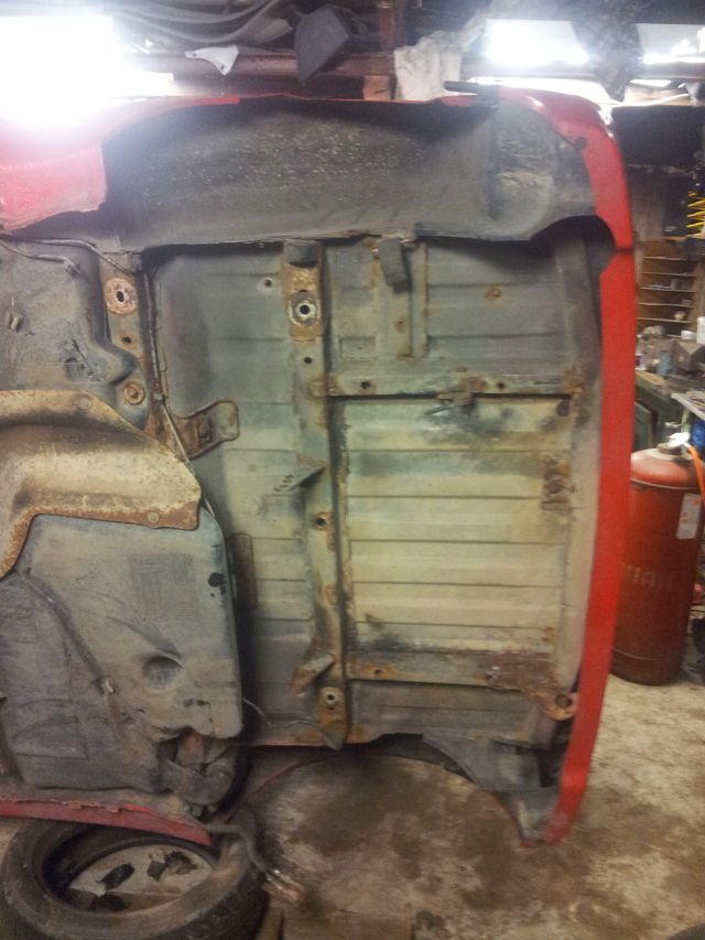

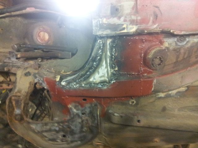

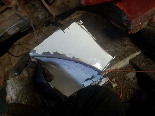

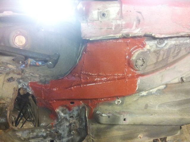

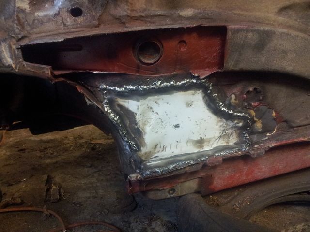

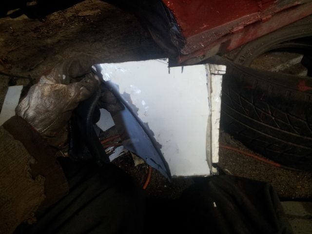

Įdomiai pas pežą padaryta, dvigubas dugnas. kadangi iš mano pusės matoma skarda buvo smarkiai surudijus, išpjoviua ją lauk.

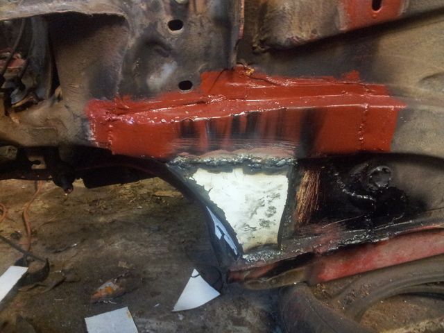

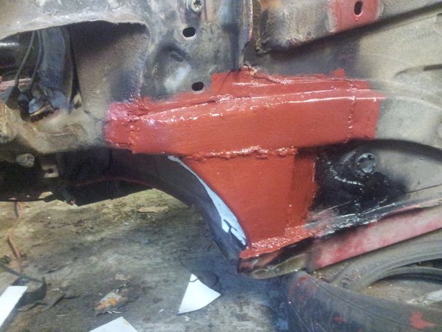

Prieš užvirindamas, kiekvieną angą ištepiau antikoroziniu gruntu, vėliau išpurškiau Dinitrol antikorozine dugno danga.

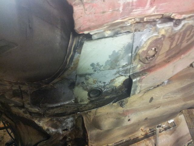

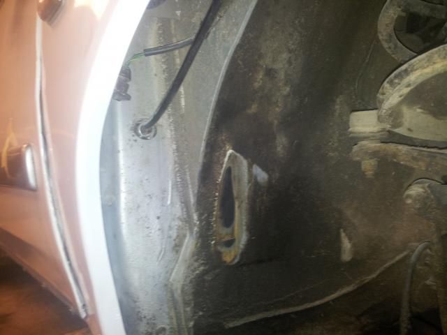

Dėl šio papo išvis masčiau ką daryt, ar reikia jo čia, daryt tokio dydžio koks buvo ar mažesnį, nuspredžiau padaryt nediduką, visgi dades tvirtimo, bet jo prasmės visvien nelabai suprantu.

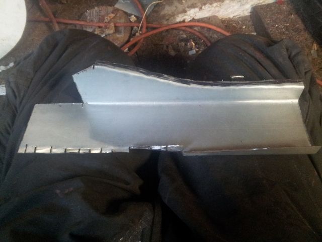

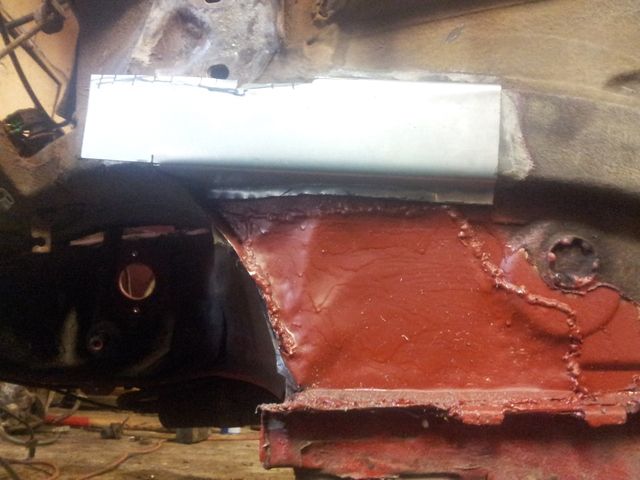

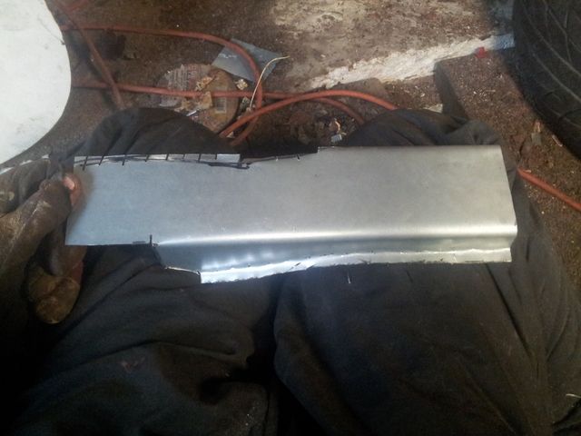

Naujas lanzeronas. Dariau iš milimetrinės cinkuotos skardos (tokio pat storio gamykliniai)

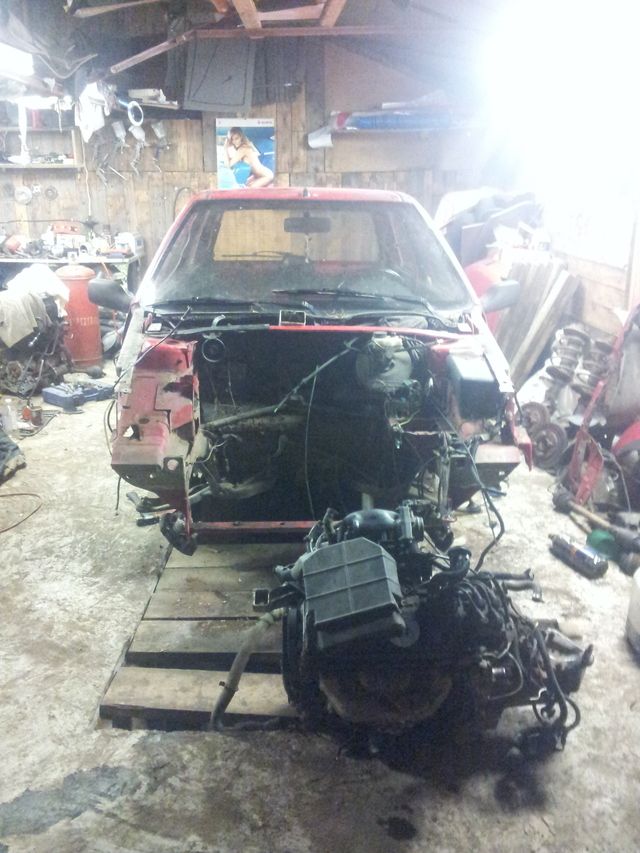

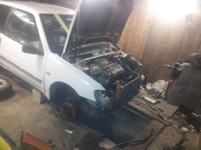

Šiam momentui tiek. Pirmadieni planuoju išdažyt variklio skyriu ir su kėbulu šiam etapui bus baigta, prasidės surinkimo procesas (clap)

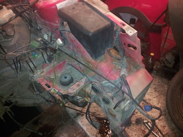

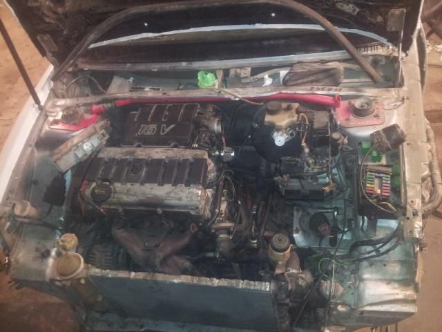

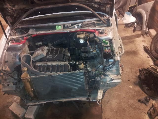

Išdažytas variklio skyrius
Variklio swapas buvo beveik pasiruošęs, beliko pasikeist velenėlius į gti ir uždėt diržą
JP4 (P307) velenu žvaigždės
J4 (106 Gti) žvaigždės
Bet..... Bet nuėmus dangtelį, sužinojau, kad visdėlto labai prašoviau kai išgręžiau galvoj skyles kolektoriuj ir ju nepataikiau iš 1 karto. Radau drožlių krūvelę galvoje :( Neliko kitos išeities kaip tik lupt galvą, vežt plaut/šlifuot/ tikrint.... Gera žinia kad dabar bent žinau kad galva tikrai gera ir vožtuvai sandarūs. Laukiu atvykstančios tarpinės.
Skyles užsandarinau įsukęs špilkas, tik vėlgi blogai padariau nepasodinęs ant jokių klijų, Sako kad gali leist. uždėjus kolektorių meginsiu užtepti tas vietas poliuretano klijais ir tikėsiuos kad pro ten tepalas nesisunks.
Šiem momentui galva surinkta, beliko gaut tarpine ir uždėt.
