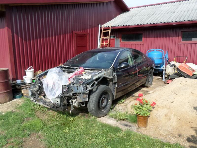

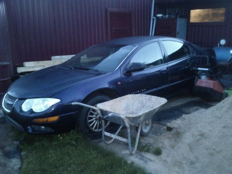

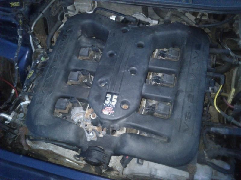

Taigi iš neturėjimo kas veikti, užsinorėjau turėti mid-engine su išilginiu varikliu... tubeframe remui dar nesubrendau, pirkti dar vieną auto buvo variantas (konkrečiai boxster s, kelis net apžiūrėjau, bet pirk ir turėt - nu perdaug paprasta :) ). Taigi tada grįžau į kaimą, o ten tevukas nusipirkęs chrysler 300m ir pastatęs šalia fiero... Ir tada durna mintis: "kodėl gi ne...?" :D
Taigi nepraėjus nė savaitei donoras jau buvo kieme:

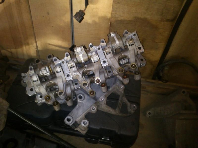

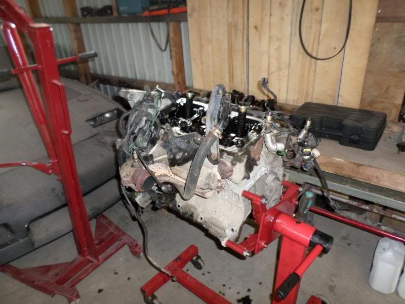

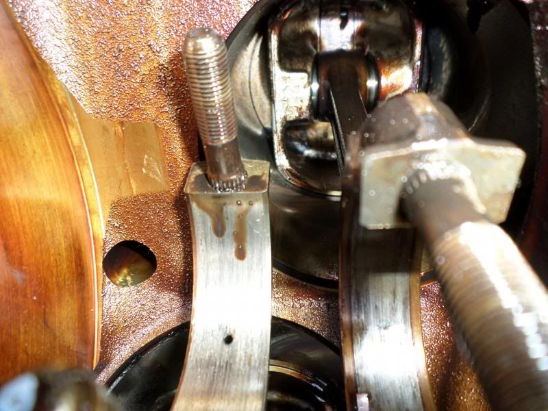

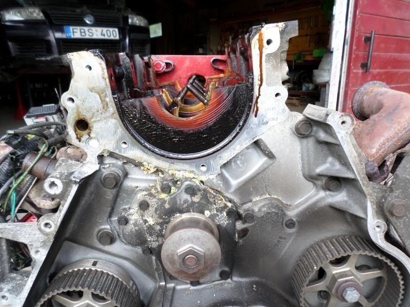

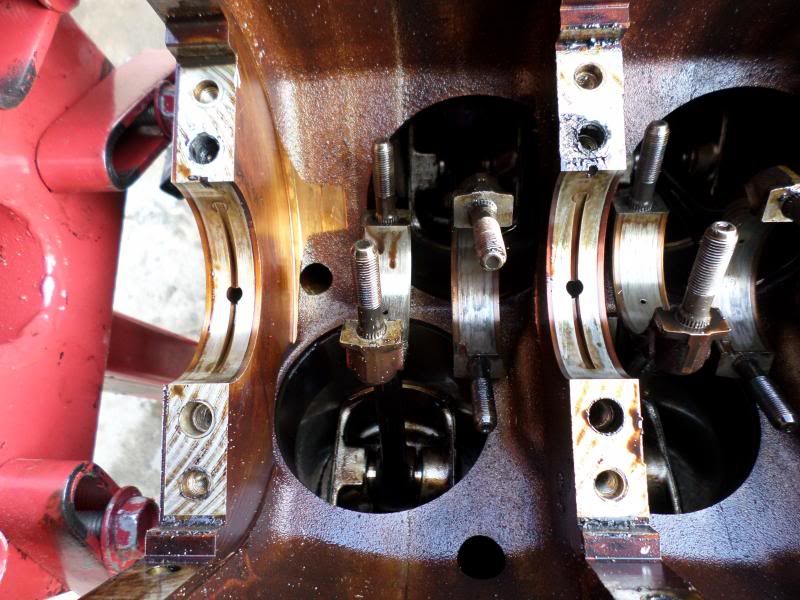

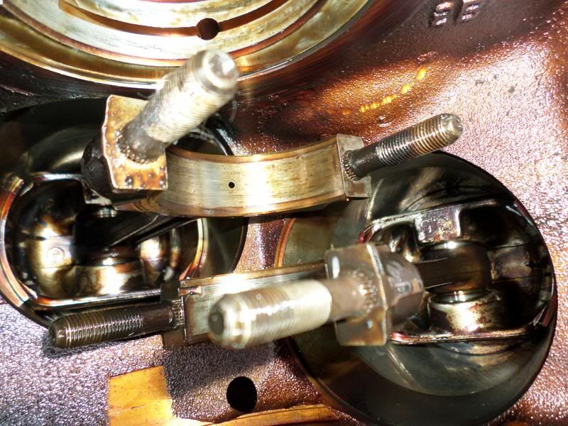

Ardoma, valoma naujoji sirdis:

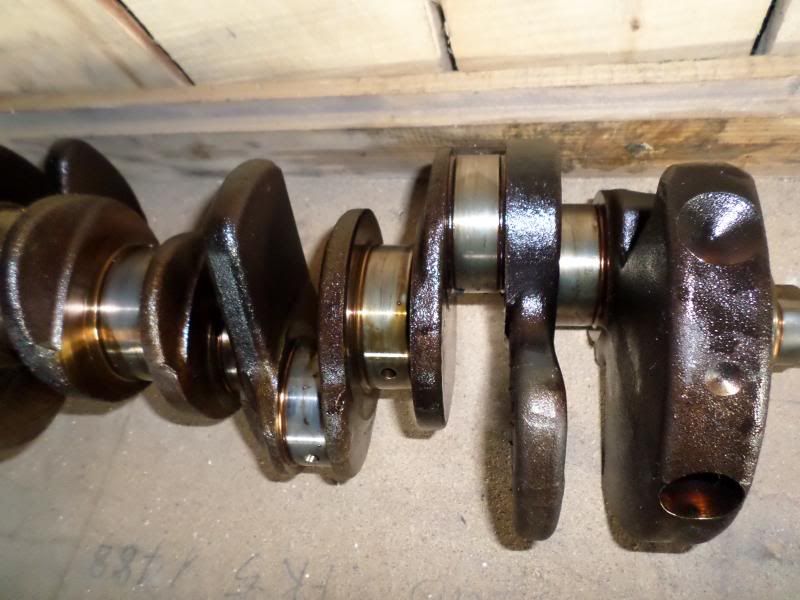

velenas išvežtas šlifuot:
Pagrindiniai indėklai - antro remonto, švaistikliniai - pirmo...

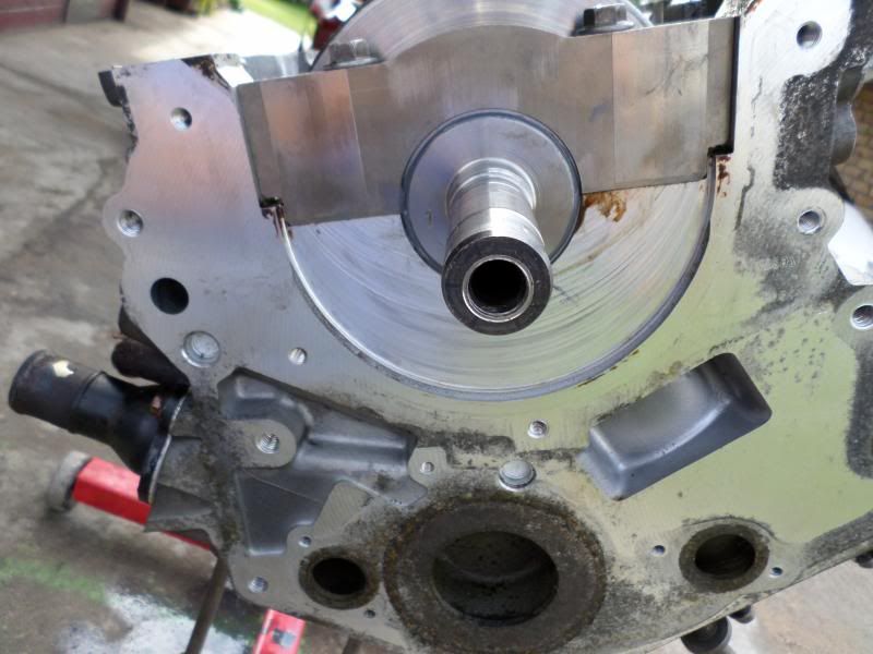

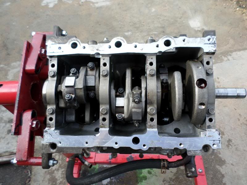

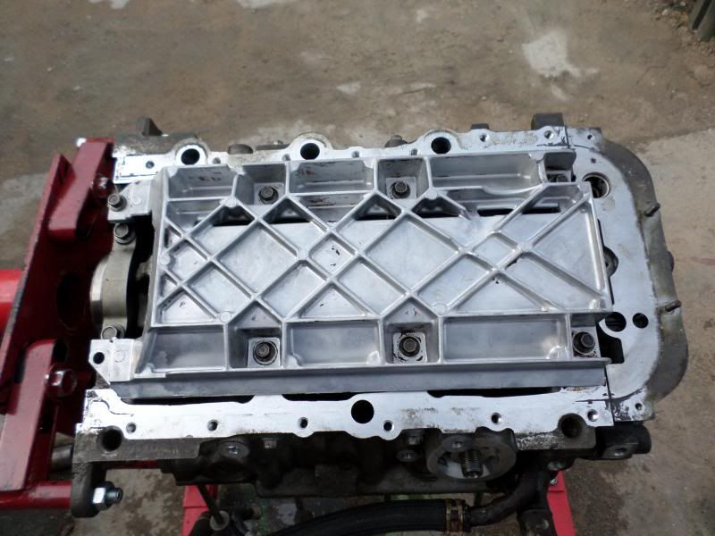

Apačia surinkta:

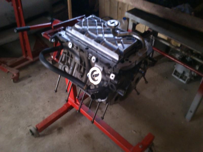

Na ir žaidžiam toliau:
"Naujoji" širdis perrenkama užsakius rebuild kit'a iš amerikonų būtent EGG varikliui... Taigi viskas nauja, tik stūmoklius palikau orginalius, nors amerikonai atsiuntė ir tuos naujus...
