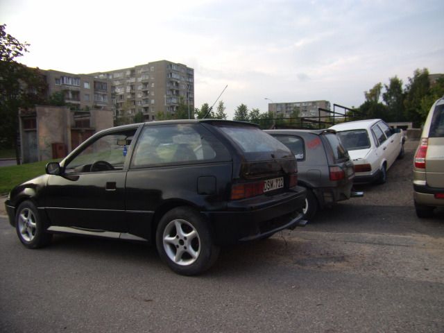

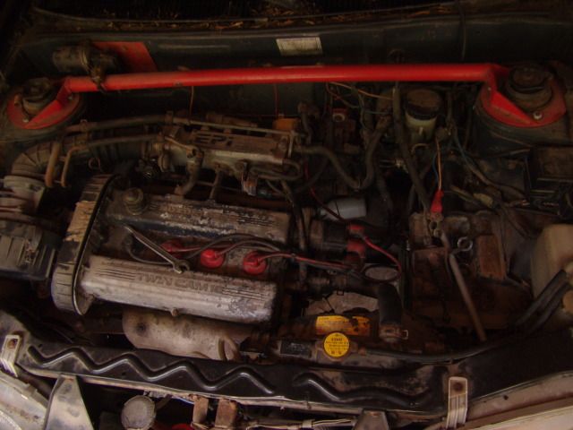

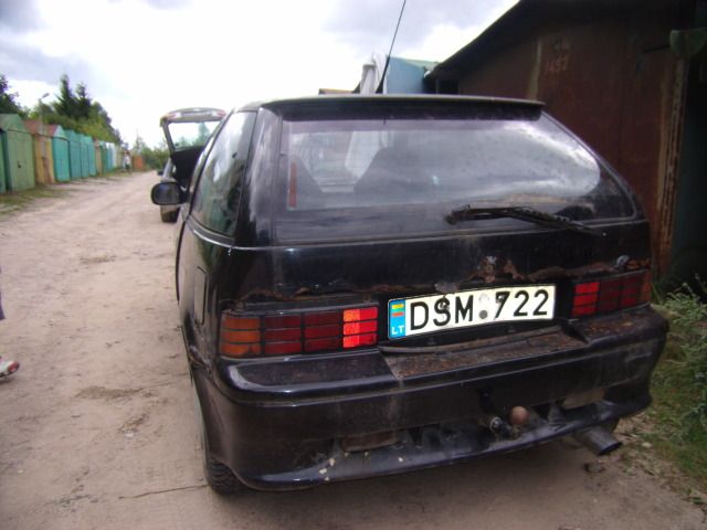

Sveiki, 2012 Rugpjučio pirmosiomis dienomis įsigijau vat toky vat chiudna aparatą vardu Suzuki Swift GTi mk2. Jo įsigijimo istorija ganėtinai įdomi, bet gal nepulsiu čia pasakot, pavargsit skaityt, nebent bus norinčių sužinot iš kur ir kaip jis pateko į mano rankas. Parsivariau jį Su Me6kiaus pagalba iš Ukmergės, po 3 metų stovejimo. Jau važiuodamas jo pirkt žinojau kad kėbulas papuvęs, bet senasis savininkas tikino kad variklis ir važiuoklė- Ledas. Ką gi, jis buvo teisus :D Pirmą kartą važiavau pirkti mašinos ir nei kiek nebijojau kad prašausiu (happy)
Taip jau gavosi, kad visam Rugpjūčiui gavau atostogas, o Audi pagedo, buvo sprendžiama dilema, per atostogas susitvarkyt kapitaliai Audine ar vistik Swift'as (think) Kadangi prieš tai apžiurėtas swiftas paliko labai malonų ir didelį įspudį, pasirinkau Swiftą.
Markė: Suzuki
Modelis: Swift GTi
Metai: 1989m
Tipas: 2/3 duru kibiras
Variklio darbinis tūris: 1.3 EPI
Variklio galia: 74 Kw/112 Nm

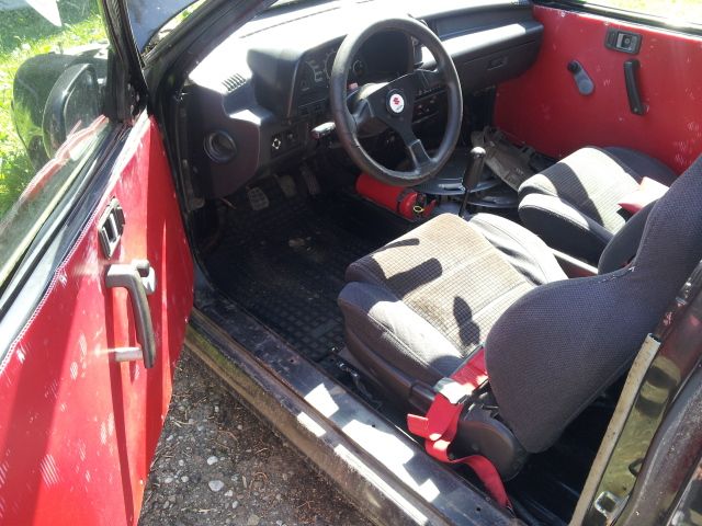

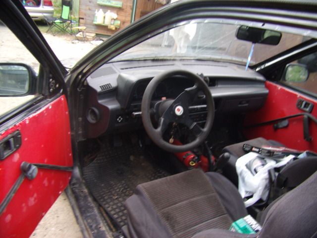

Esamos modifikacijos: Išlengvintas slaonas, išimta viskas kas nereikalinga, įdėtas Momo vairas, sport diržai, priekinė/galinė rasporkė.

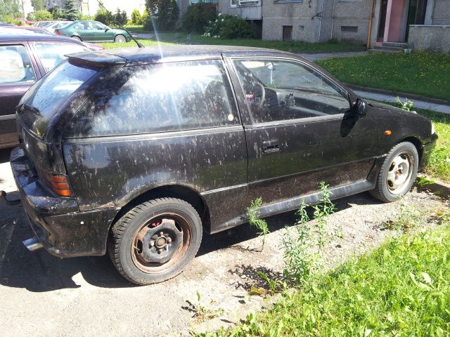

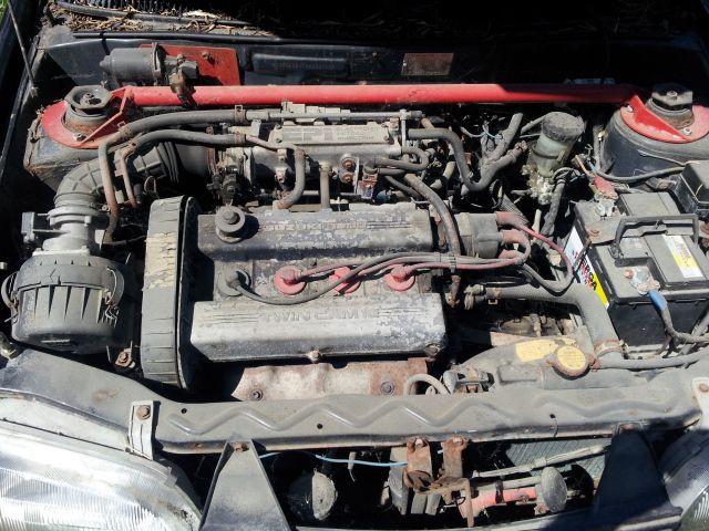

Taigi apie Swiftą, išpradžių gali pasirodyti juokinga, GTi ir 1.3 variklis? :D Cha, japonai gerai padirbėjo prie aukštasūkių variklių. G13B motoras, turintis 100 arkliukų prie 6500rpm ir 112 Nm prie 5000 rpm. Sweria jis 600-650kg, tad su tokiu santykiu pasak googlo 100km/h pasiekia per maždauk 8 sekundes. Tokie skaičiukai mane ir suviliojo, žinant kad už jį palyginus palikau labai nedidelę pinigų sumą.

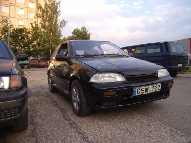

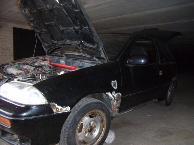

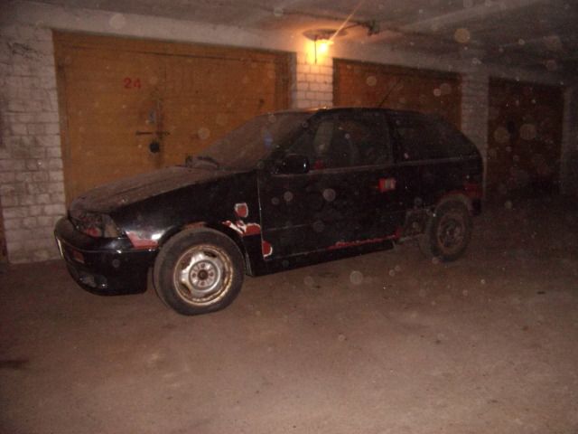

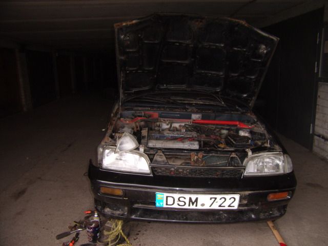

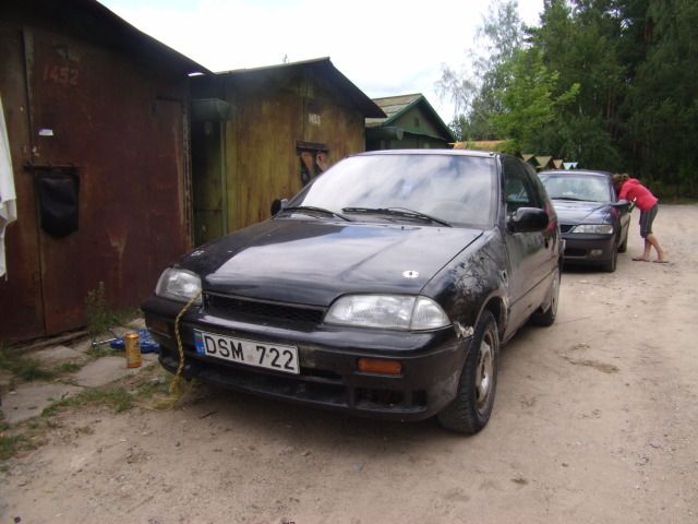

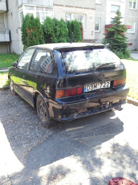

Pagal tokias nuotraukas važiavau pirkt :D

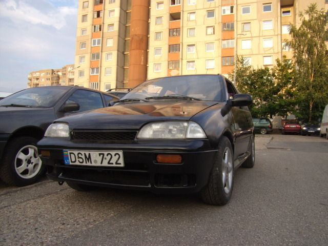

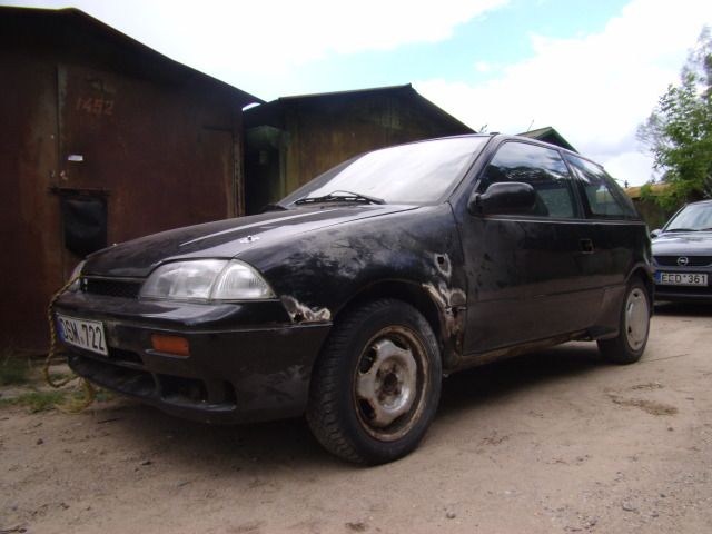

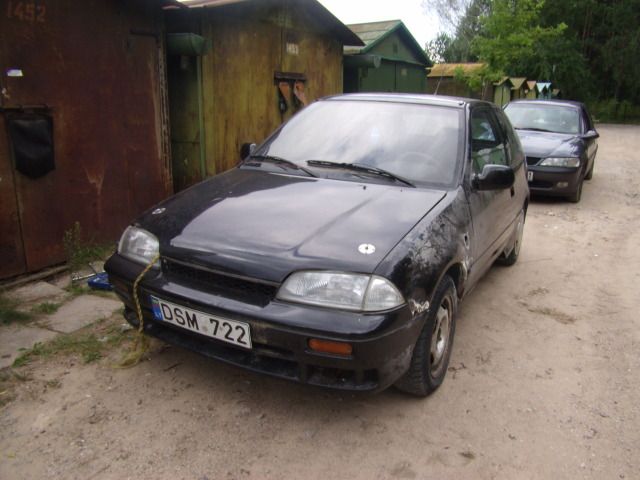

Jau kieme, made by Audrius.

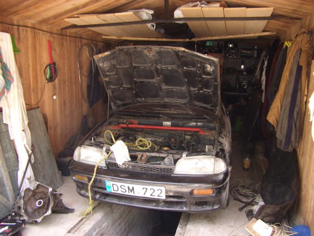

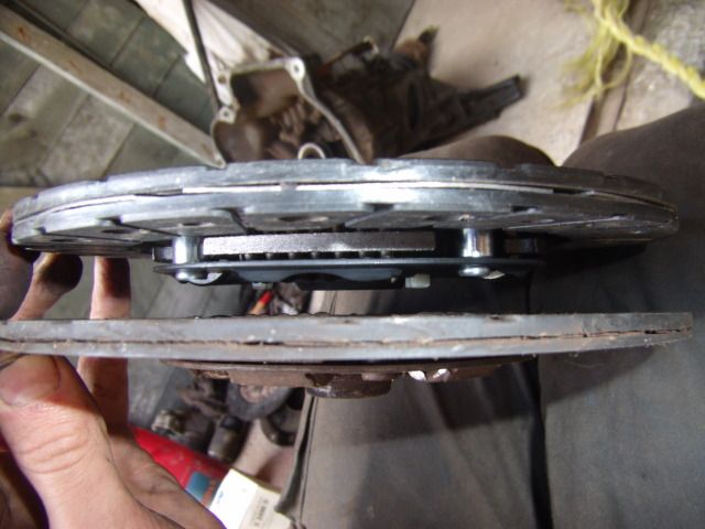

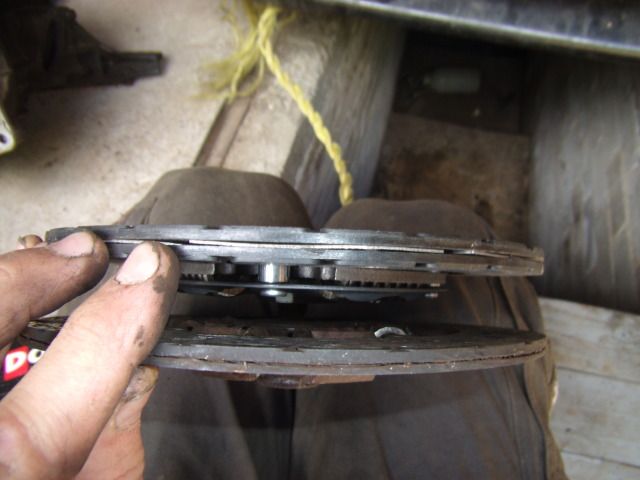

Jis buvo su sankabos defektu (žiauriai buksavo, važiuot nelabai ir važiavo, nuo 1,5k rpm buksuodavo). Taigi pirmaiusia keičiau sankabą, kadangi nauja netiko, teko iš 2 senų sankabų sukniedyti 1 gerą ir tai puikiai pavyko :) Deja neturiu ft pagamintos sankabos disko, tad palyginimui tik naujas vs senas.
Pradėta valyt rūdys, sutepta rudžių surišėju

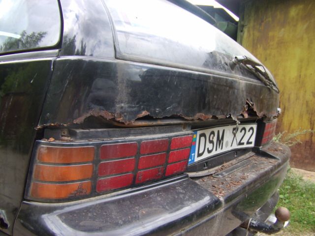

Viena smagiausių detalių- bagažinės dangtis, kaskart jų uždarant buvo metamas automobilio svoris O-[

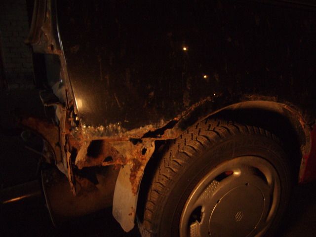

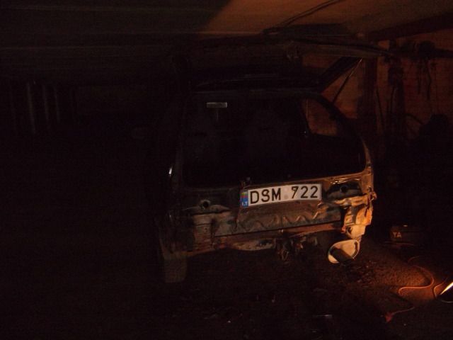

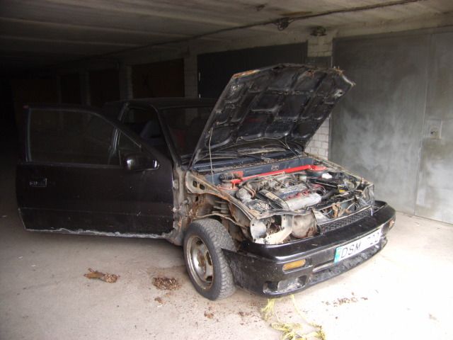

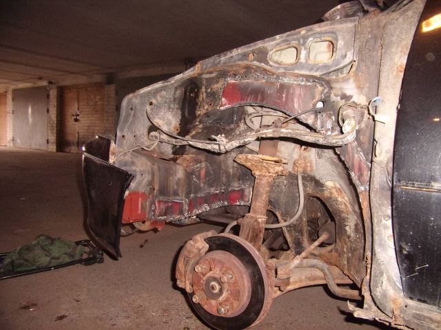

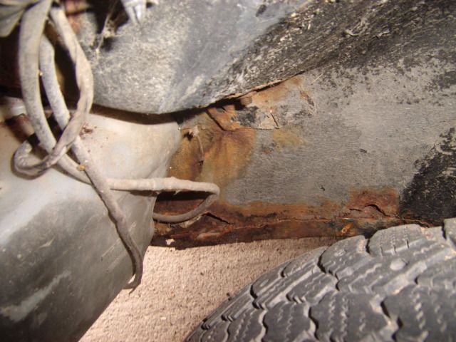

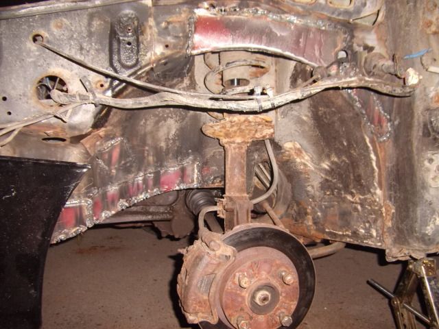

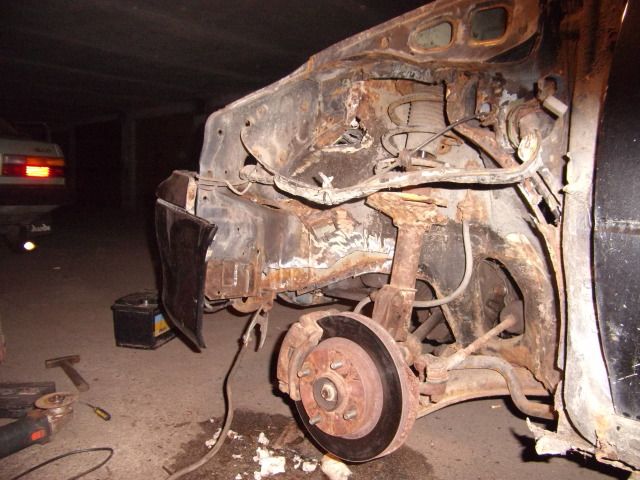

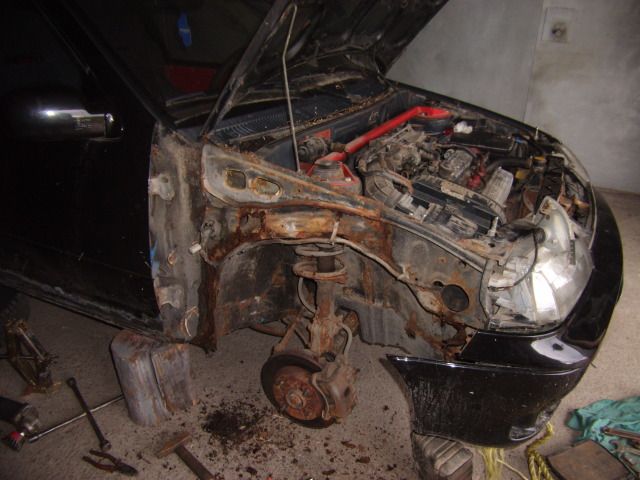

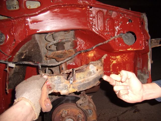

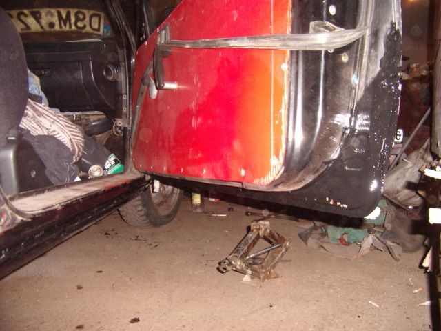

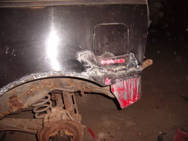

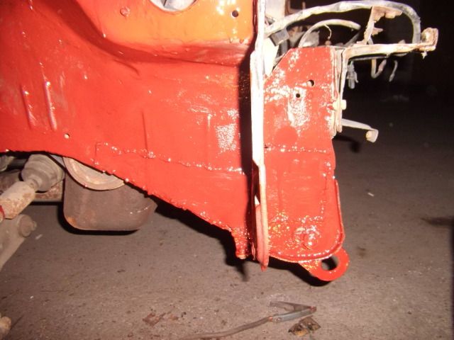

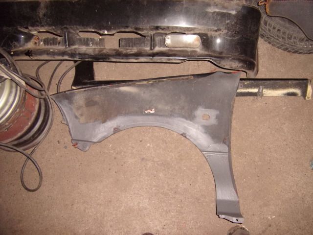

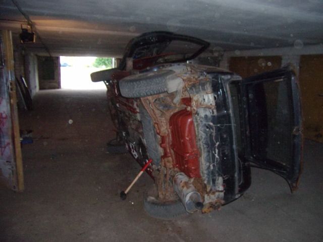

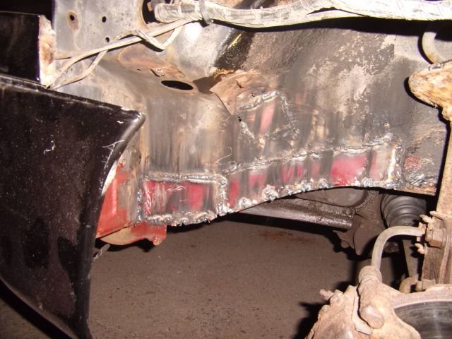

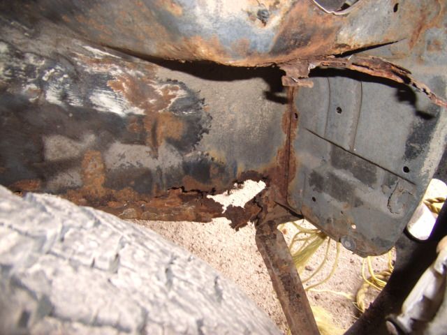

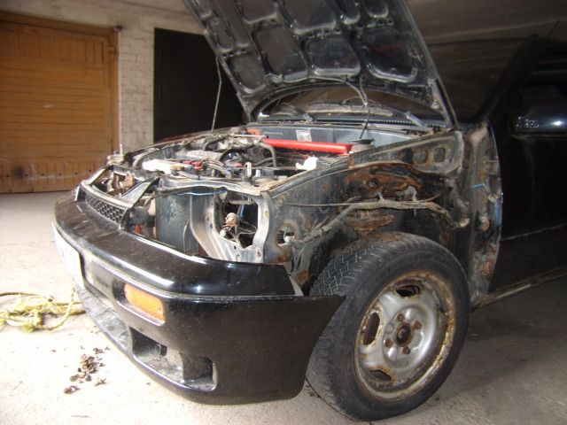

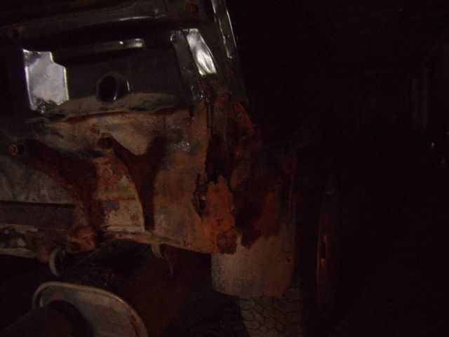

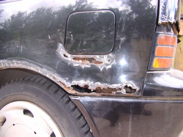

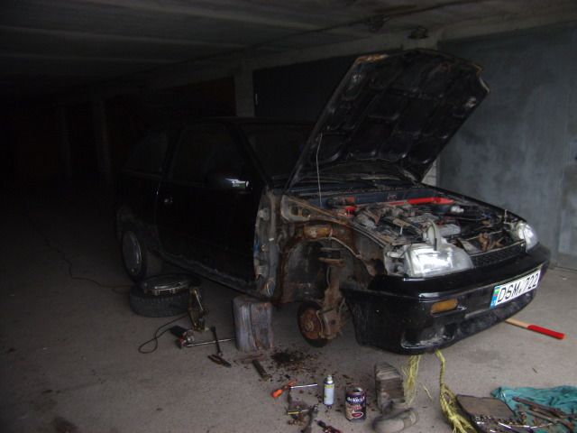

Sakė kad dugnas ir slenksčiai pervirinti, taip ir buvo, tad tikejausi patvarkyt tik išorę ir gilyn nelyst, bet labai norejosi ir iš vidaus sparnų rudis nušveist ir padengt antikorozija, kad daugiau nepūtų tie sparnai ir tada prasidejo smagumas O-[ nuemus sparnus pasimatė kad swiftas yra LAVONAS. Lanzeronai smarkiai papuvę, na bet stakanai nesupuvė, neišvirtę. Ir tas nesvietiškas noras su juo palakstyt. Po Mazdos visas tokio stovio mašinas, nesvarbu Ta ilgam ar ne, siusdavau tiesiia i metalo laužą, n mašinų ten nakvoja, na bet šį kartą nusprendžiau prikelt bent kuriam laikui šitą kėbulą. Savaime aišku jis jau ilgai nebetarnaus, na bet dar kažkiek galima paisvažinėt. Taigi visi draugai išvažiavo į pajūrį, o aš likau visiškai vienas ir visą laiką paskyriau swiftui. Berods užtrukai 4 dienas. Nuo ryto iki velyvo vakaro virinau. ir Vuolia :) Lanzeronam naudojau storą, gal 1.5mm skardą, kitom vietom paistarnavo Audi skarda.

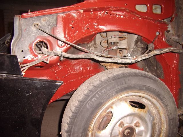

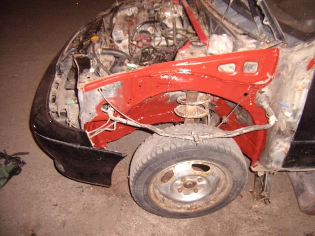

Padengta Dekoral antikoroziniu gruntu
Sikna

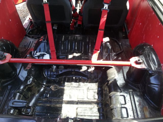

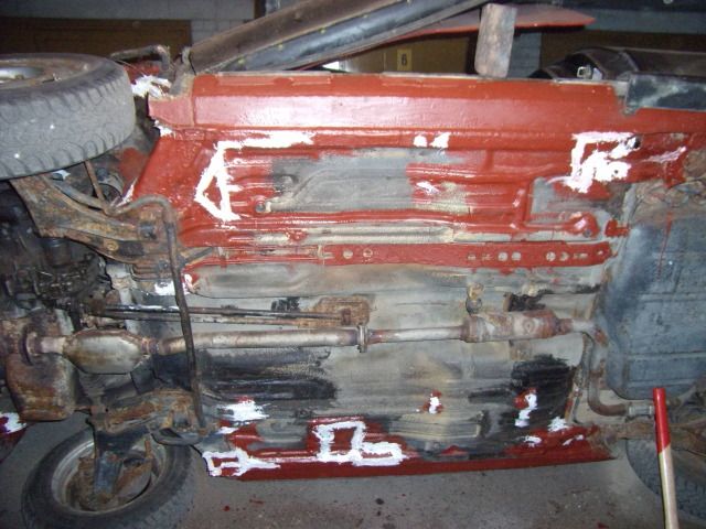

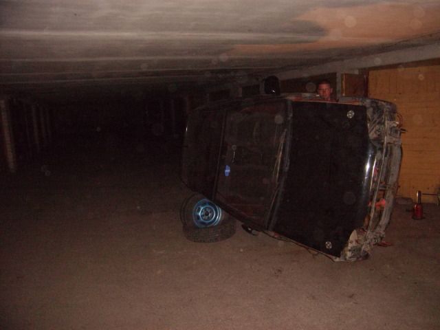

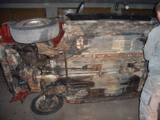

Apvertėm. Dugnas kaip ir sakė pervirintas, slenksčiai pervirinti, išveitus išlindo dar kelios skylutes, jos užvirintos, visas padengta Dekoral antikoroziniu gruntu ir Body 999 siulių hermetiku
Arka

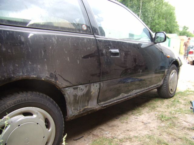

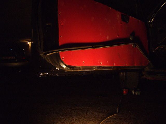

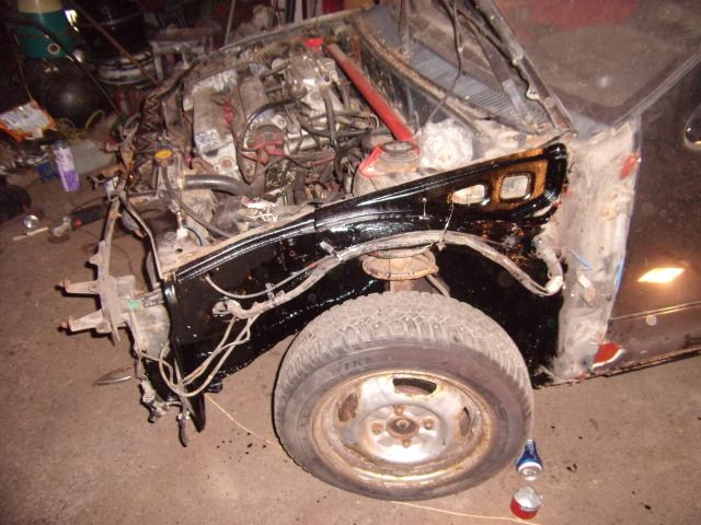

Po sparnais, dureliu apačios, sparnai iš vidaus, viskas padengta ekonimišku variantu, bus matyt kaip tarnaus. Viskas ant antikorozinio grunto ištepta vienu pigiausiu Graviteksu, vėliau tas graviteksas uždažytas emaliniais dažais.

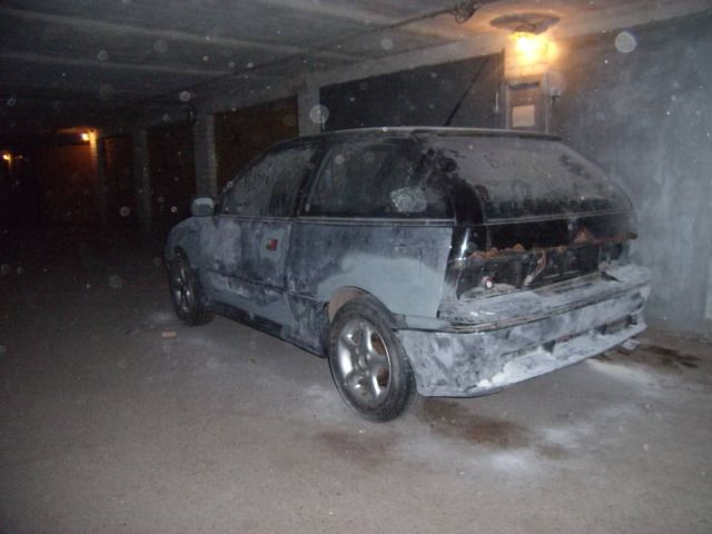

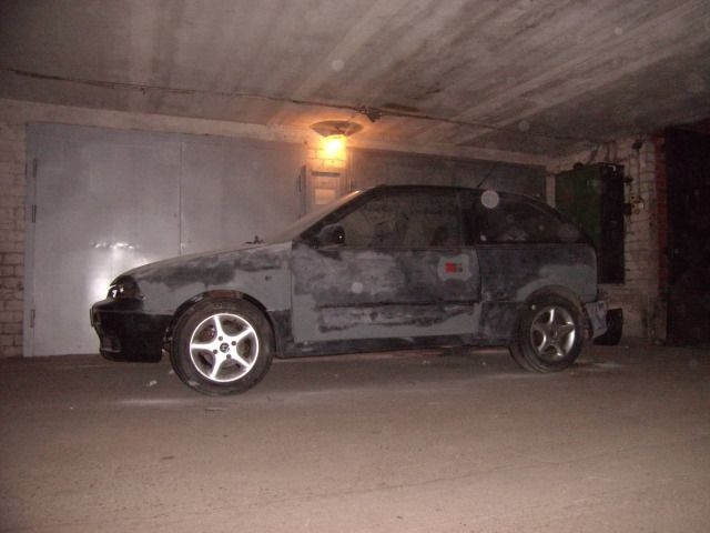

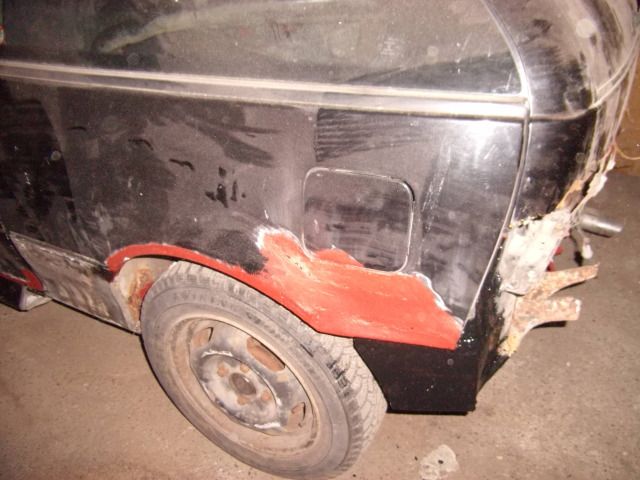

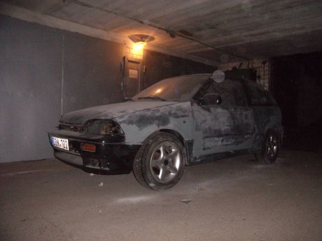

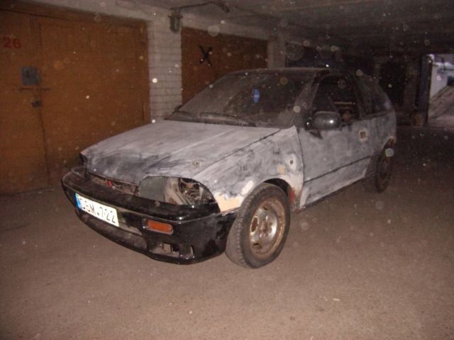

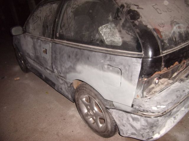

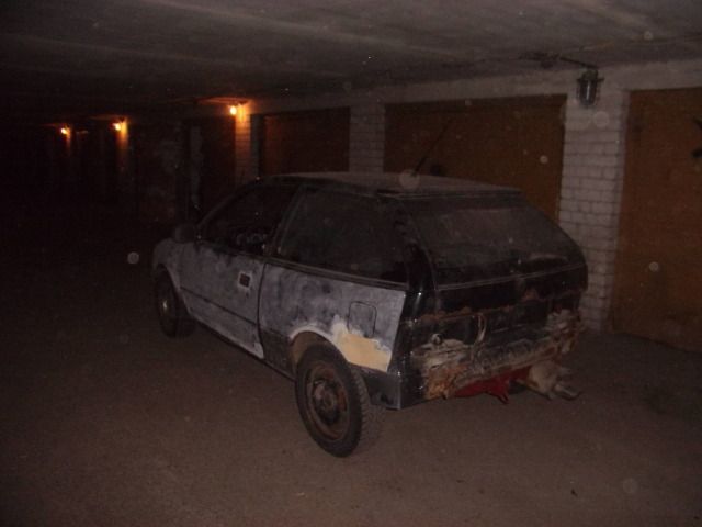

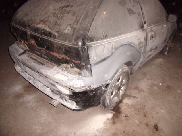

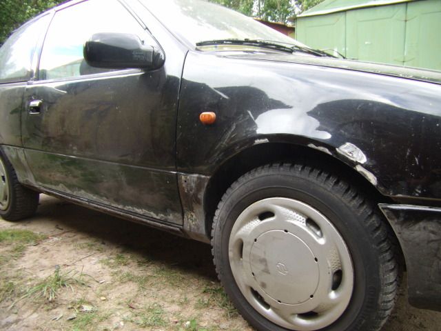

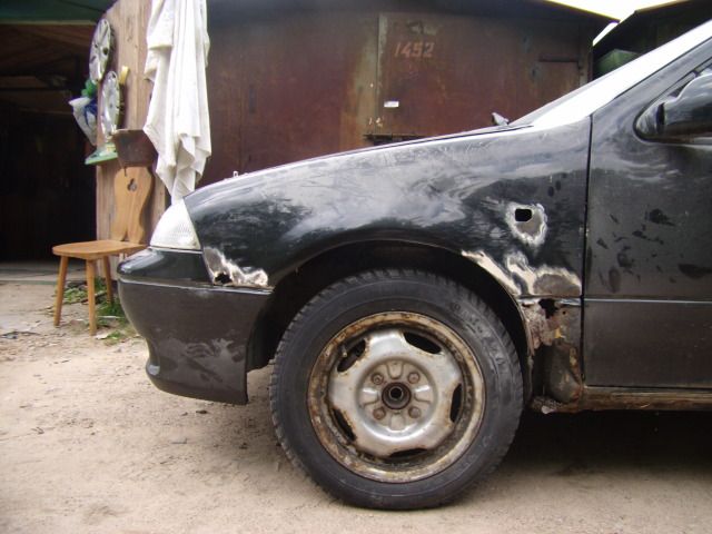

Pradedam ruošt dažymui. Išorės skardom išbandžiau Dinitrol 95% cinką su gruntu purškiamą iš balionėlio, pažiųrėsim kaip laikys.
Uždėti ratukai, kurie kadaise buvo ant Primeros kuri buvo panaudota kaip donoras mano Nissanui.
Keleivio pusės galinė arka išlieta iš stiklo pluošto, nes buvo žiauriai supuvus, atstatinėt ją būtų buvę nesamone, o pirkt Naują, vėlm išlaidos, o biudžetas buvo labai menkas.

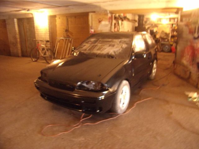

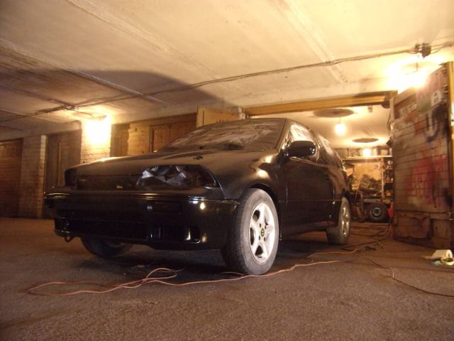

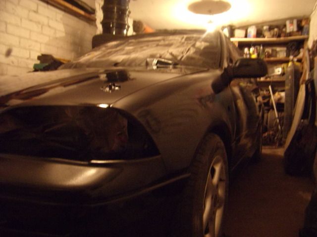

Nudažytas

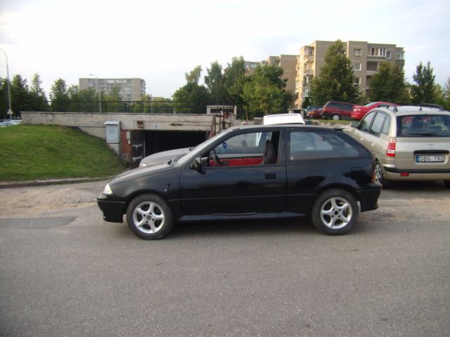

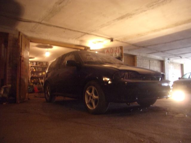

Tadien vos valdžiausi neišlėkęs prasilekt, gerai tai, kad buvau išgėręs alaus, vien dėl to nedariau "Test Drive" :D Apsiribojau keliais praskridimais garaže, patiko (y)

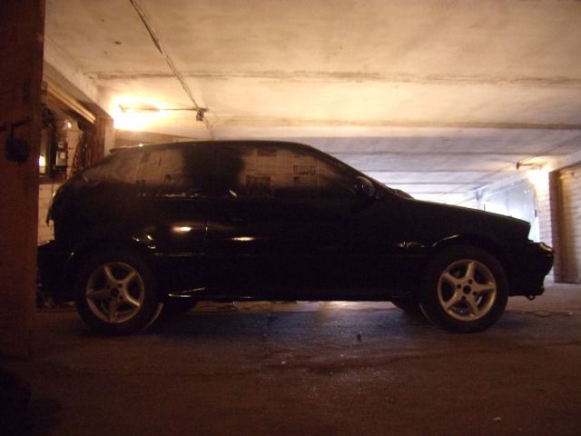

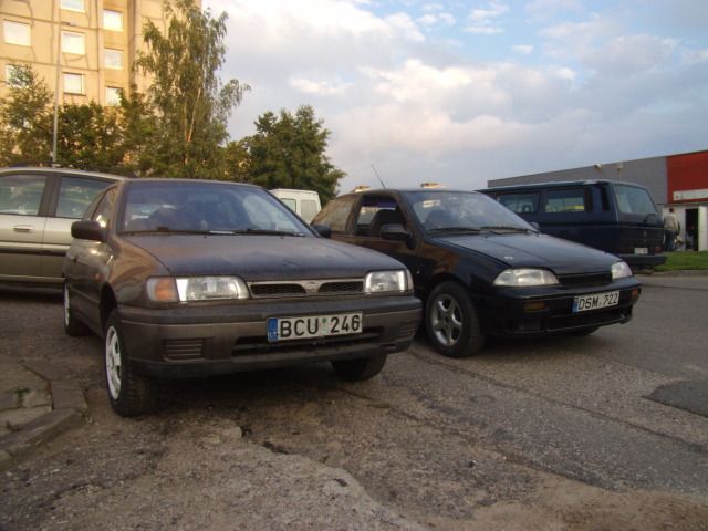

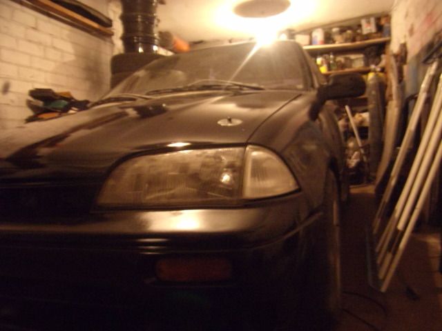

Visos 3 šalia viena kitos.

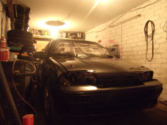

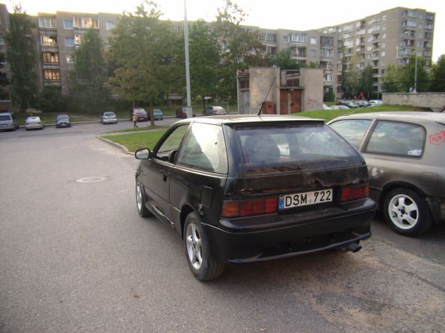

Na o šiai dienai swiftas beveik baigtas, Ruošiamas tech apžiūrai, tvarkomos tokios smulkmenos kaip paprasto signalo laikinas instaliavimas (nes originalus kompresorinis su dudom reikalauja restauracijos ir negražiai birbia), Sutvarkyti laidai ( nes po išrinkimo/surinkimo beveik niekas neveikė, nes puse laidu oksidavosi ir nupuvo.... )
Tiesa pakeisti tepalai, tiek variklio, tiek graičių dėžės, žvakės, stabdžiai gale perinkti (prieky senasis savininkas viską naują sudėjęs) Šendienai tiek. Užtrukau mėnesį, manau vertėjo, tikrai smagiai važiuoja šitas mašiniukas. Aišku Viliukas kiap visada visko idealiai padaryt nesugebėjo ir šį bei tą pagadino, bet viska sustvarkoma ;D

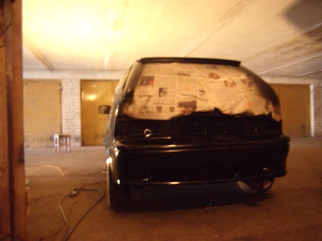

Kadangi bagažinės dangtis visiškai supuves, o kito kolkas nėra galimybės gauti, tai dariau chaltura kokios dar nedariau gyvenime :D Biski skardos, biski kniedziu, pakankamai izoliacijos, truputis spakliaus ir dazu ir skyle i salona uzdengta. Cia draugai nufilmavo in progres :D
