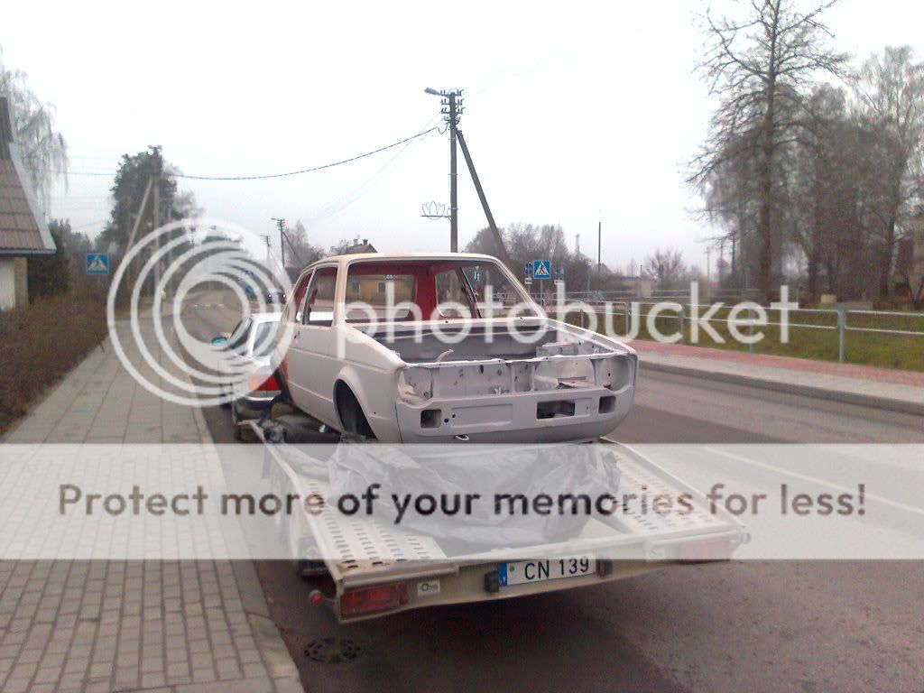

Atsinaujinu:) darbai vykdomi tik cia nesilankiau kuri laika:)
Atliktu darbu nuotraukos

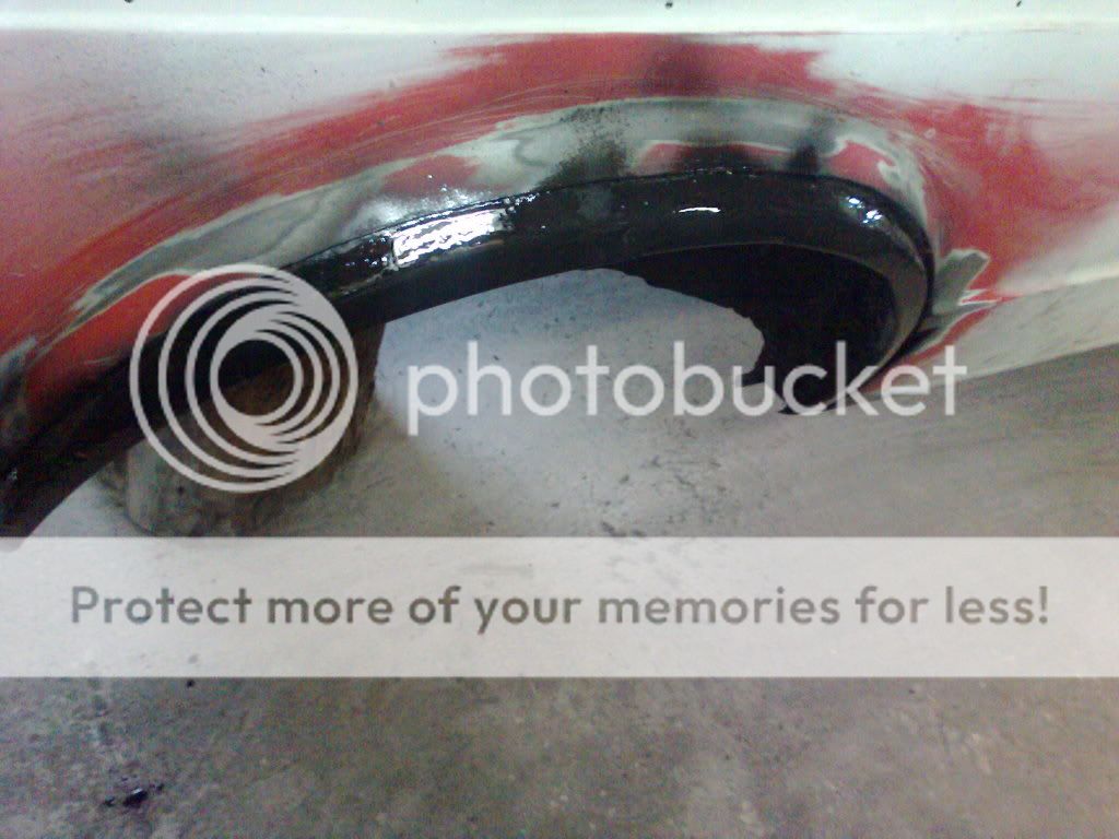

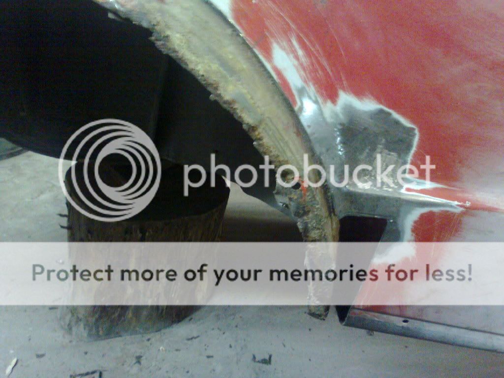

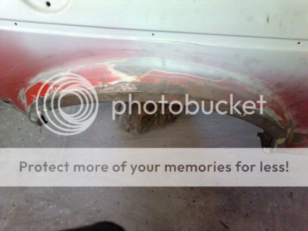

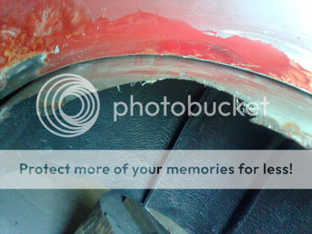

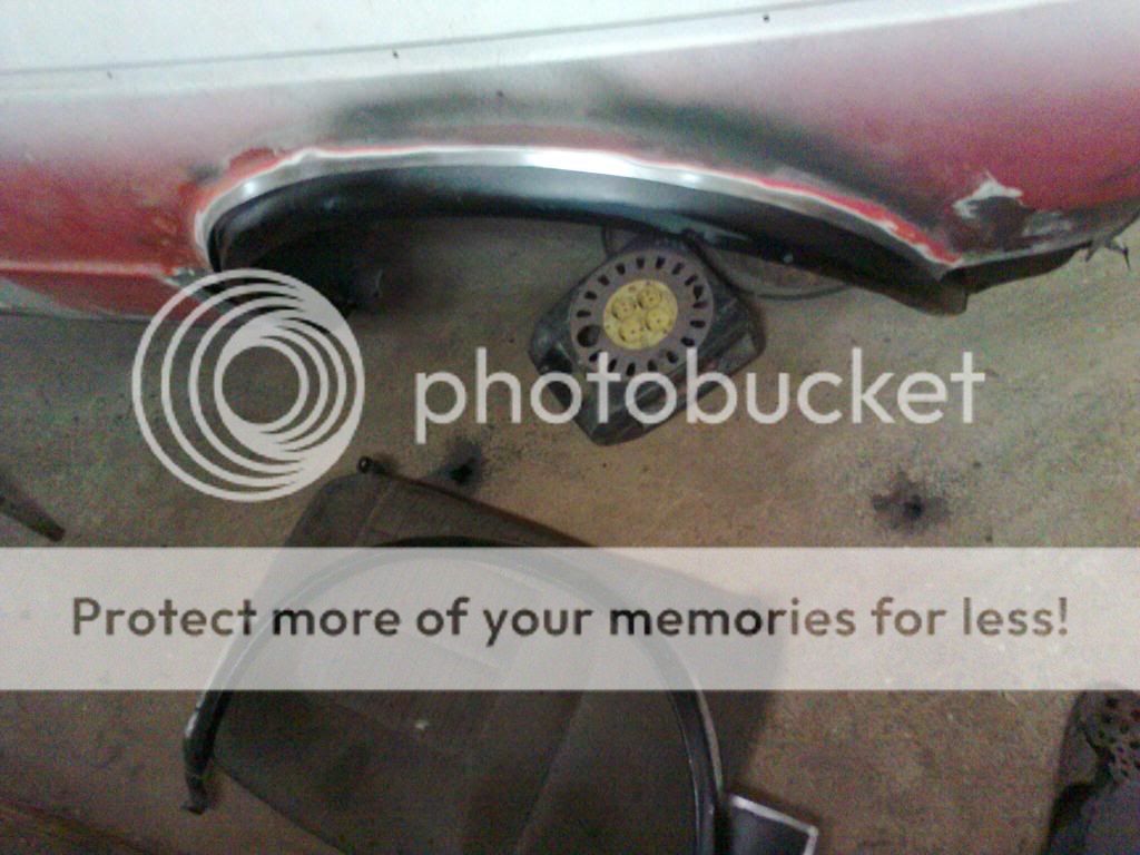

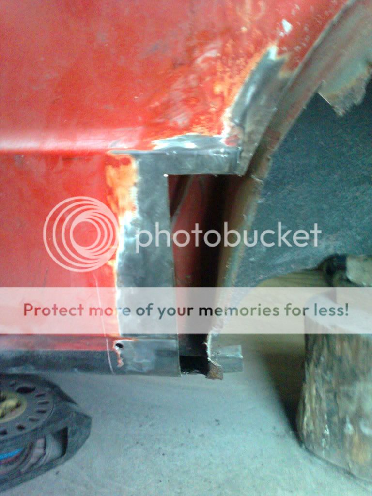

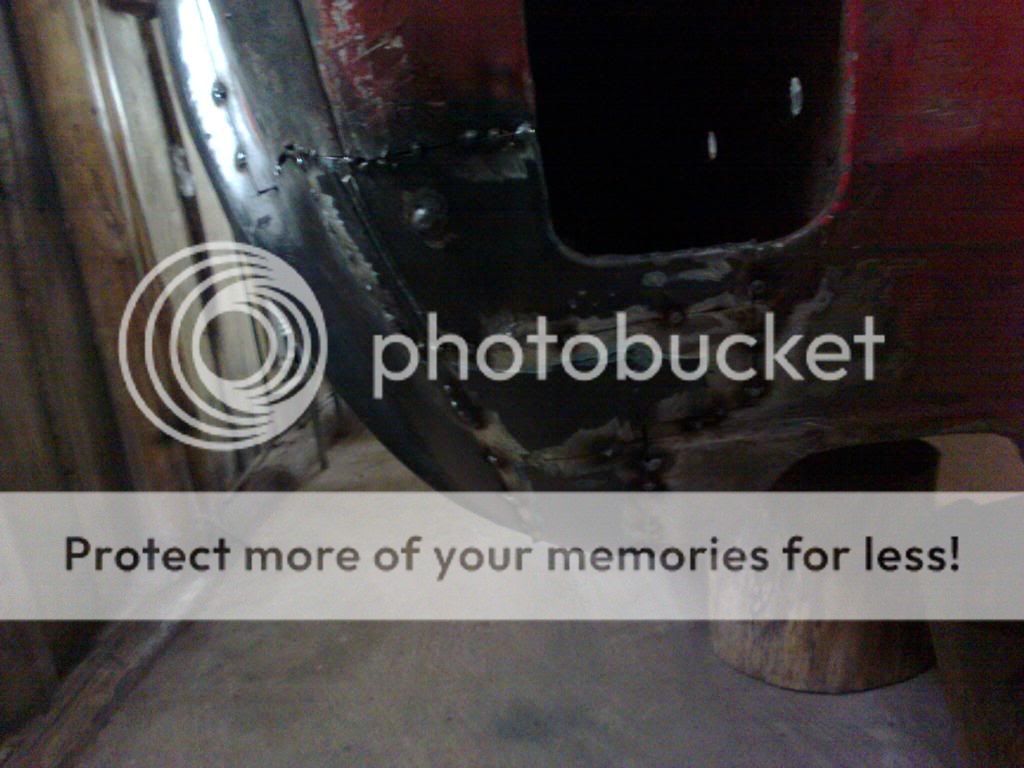

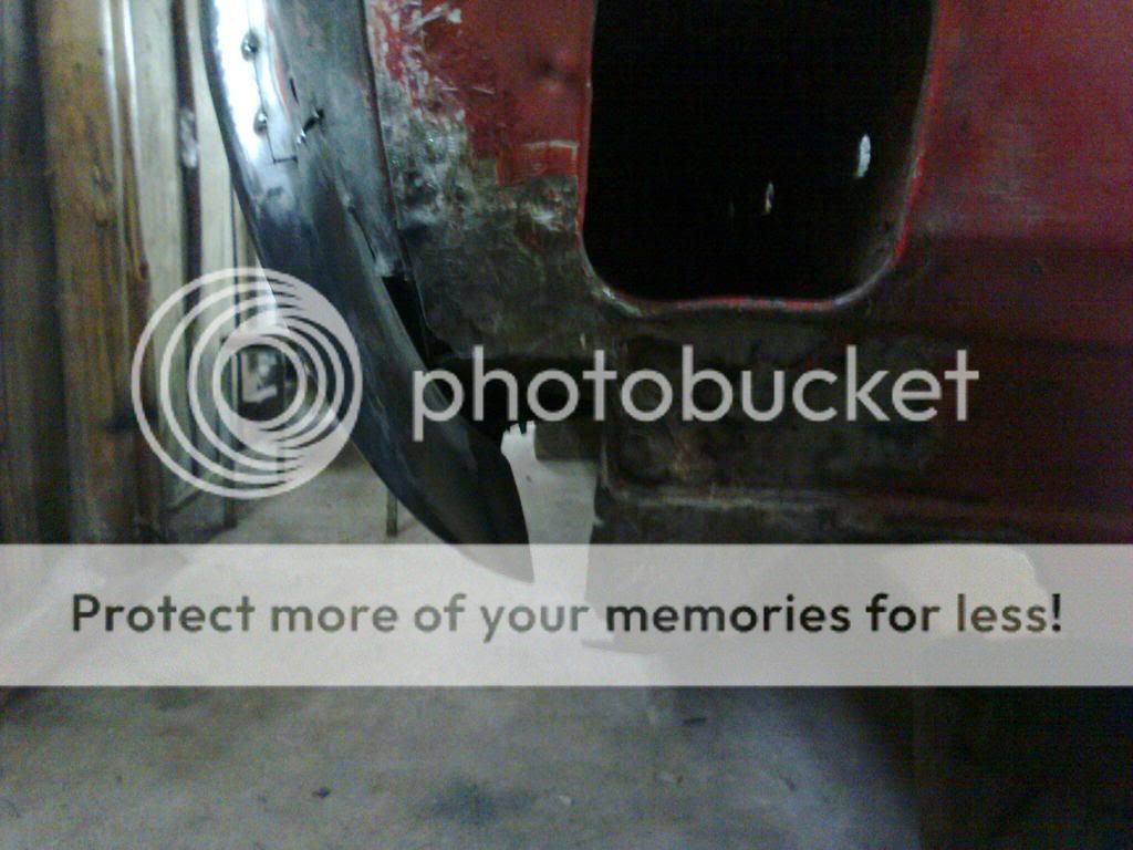

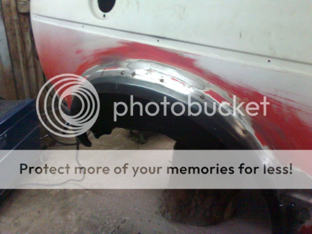

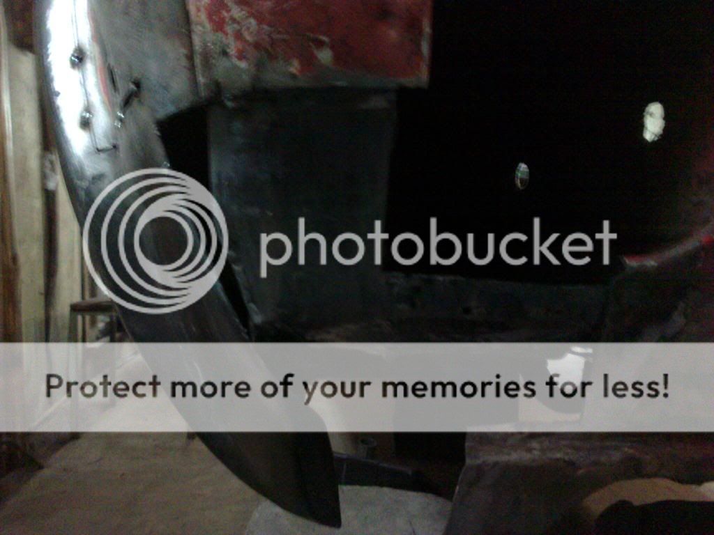

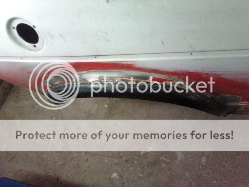

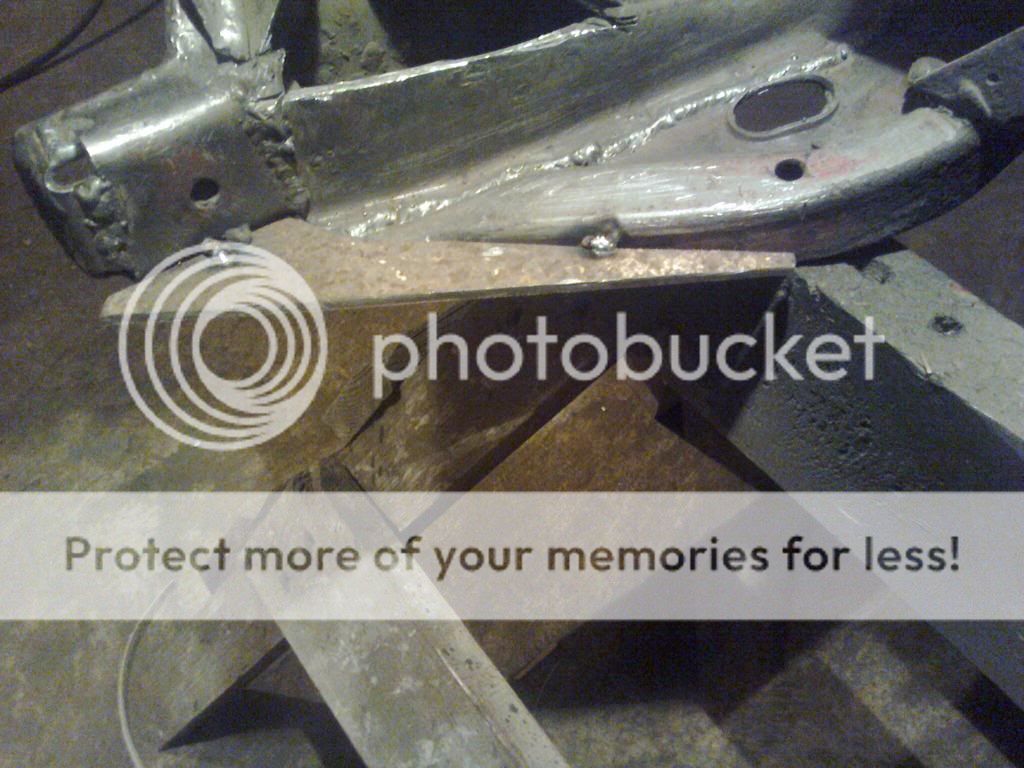

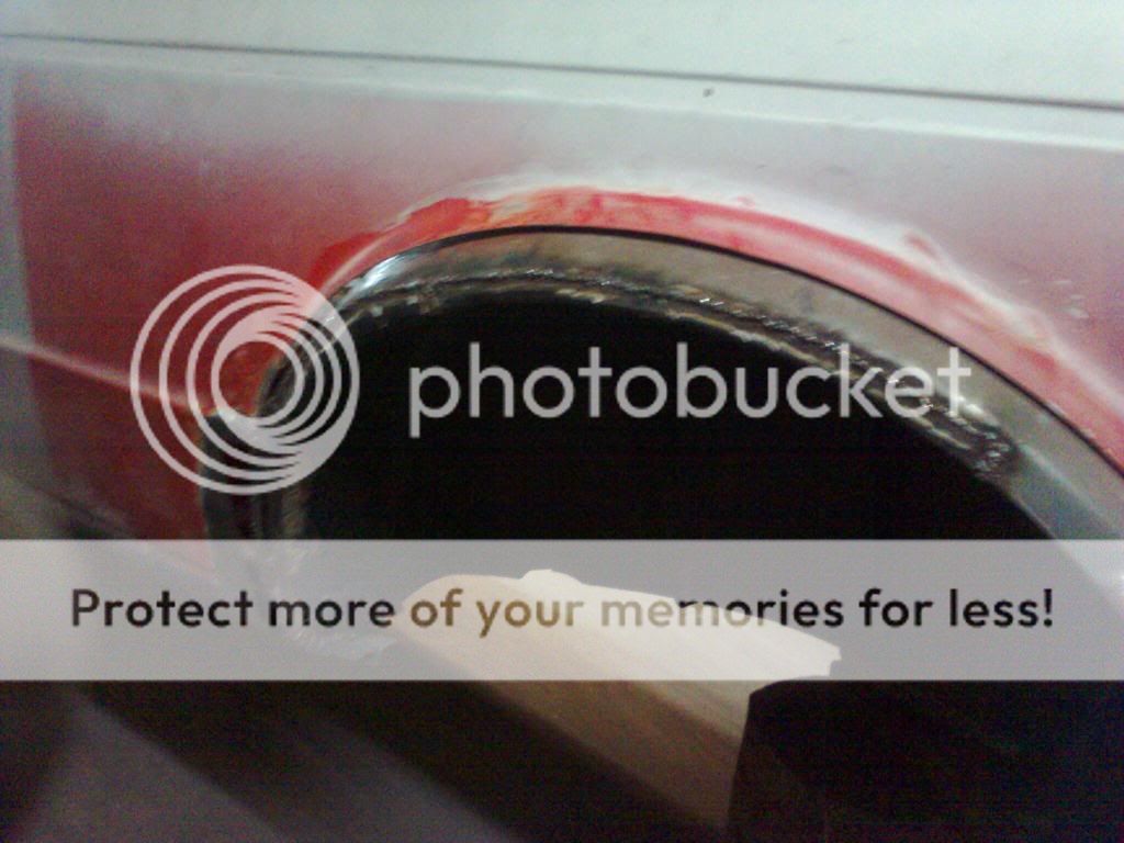

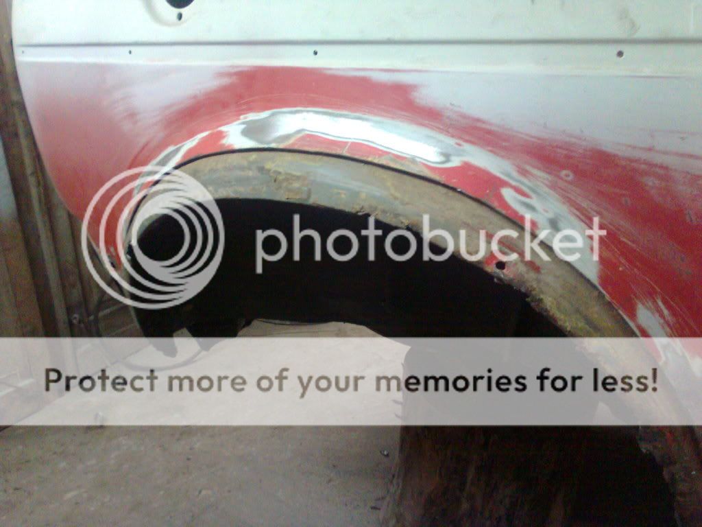

Atsiradus laisvo laiko padirbejau garaze, del arkų buvo ilgai sukta galva, mors ir kempu virinau gal 3 karta bet manau neblogai pavyko. ;)
kita puse ;)

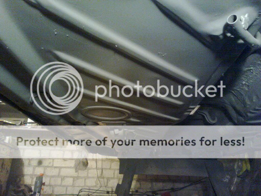

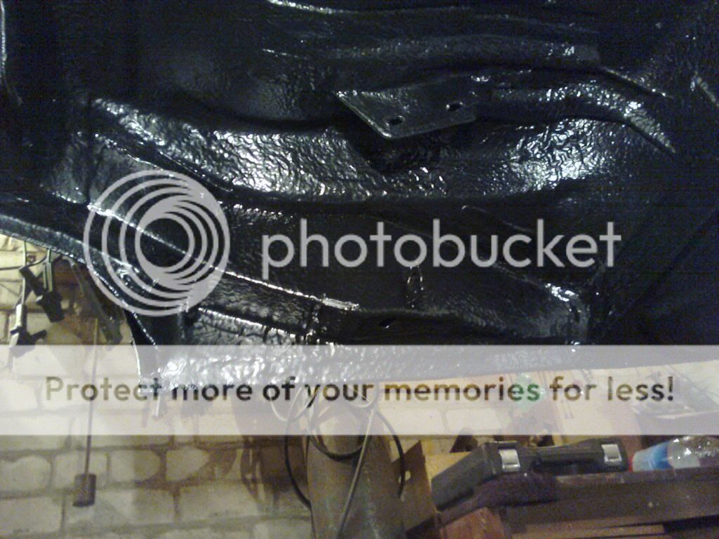

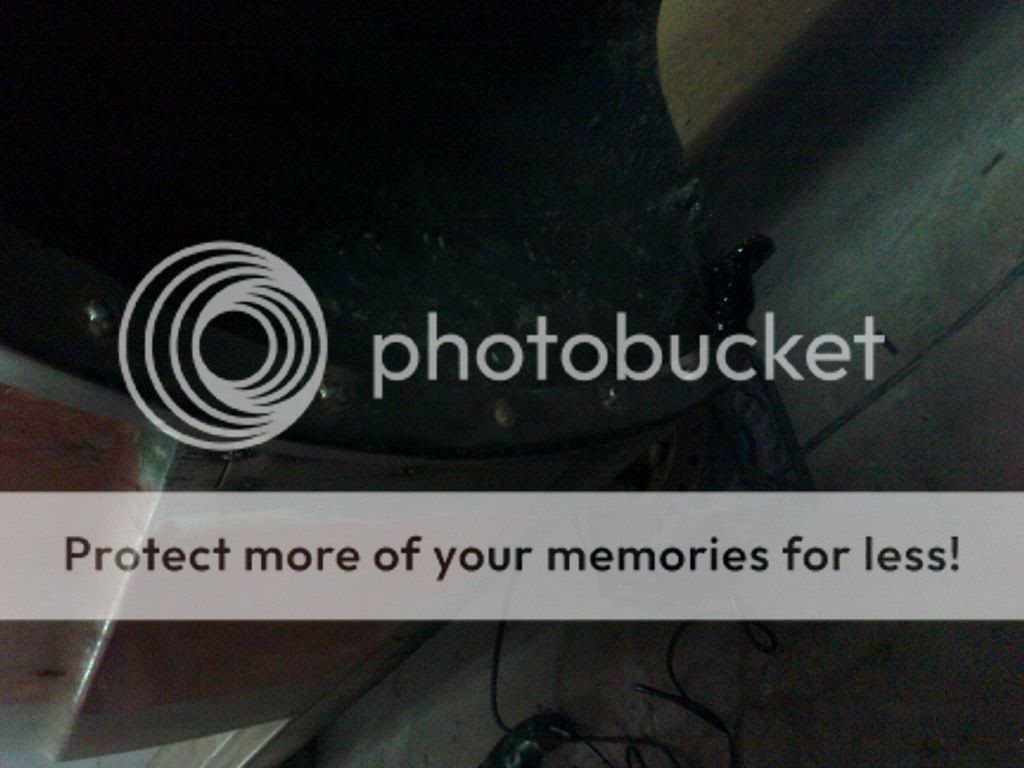

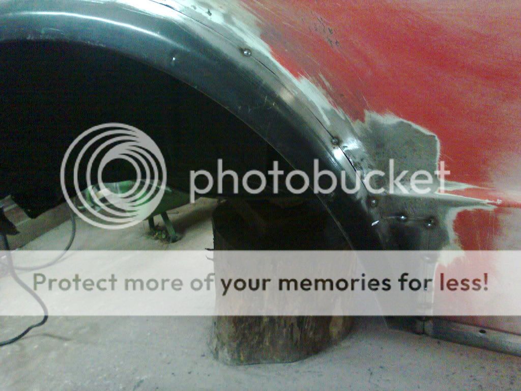

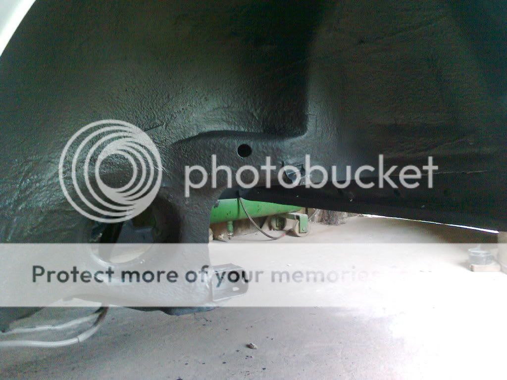

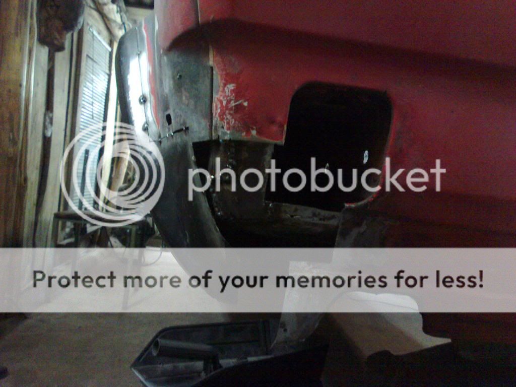

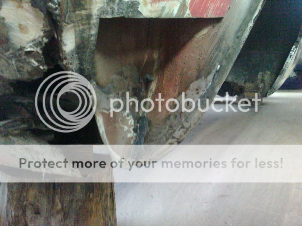

:) padirbejau garaze, kaip sakant taisiau savo halturkes :D prisiziurejau amerikonu projektu tai pasiryzau ir as dugna normaliai susitvarkyt, aisku pragulejau savaite laiko bet verta manau:)) eilini karta supratau kad jai darai daryk gerai: :evil:

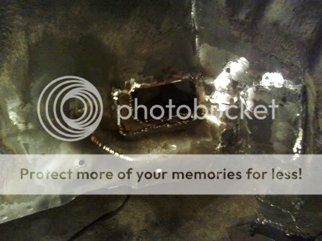

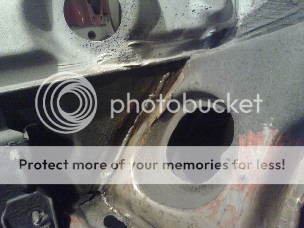

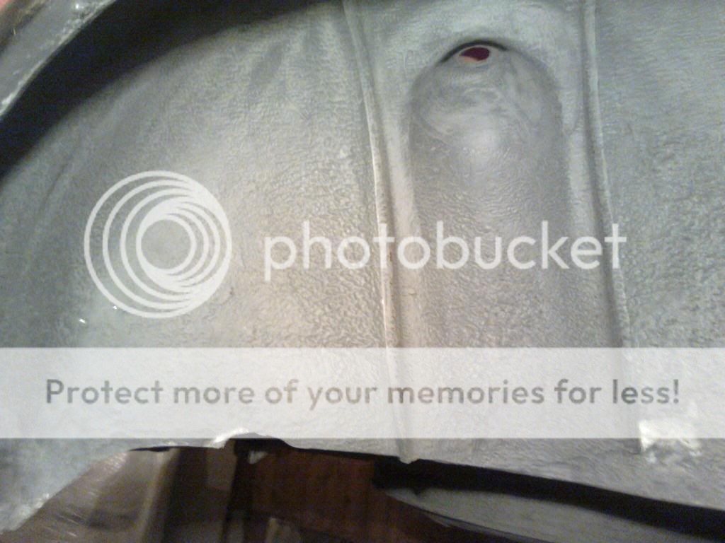

rasta nauju skyliu
taip pat pravirintos siules, kadangi su laiku mnau bus cia vr6 :D

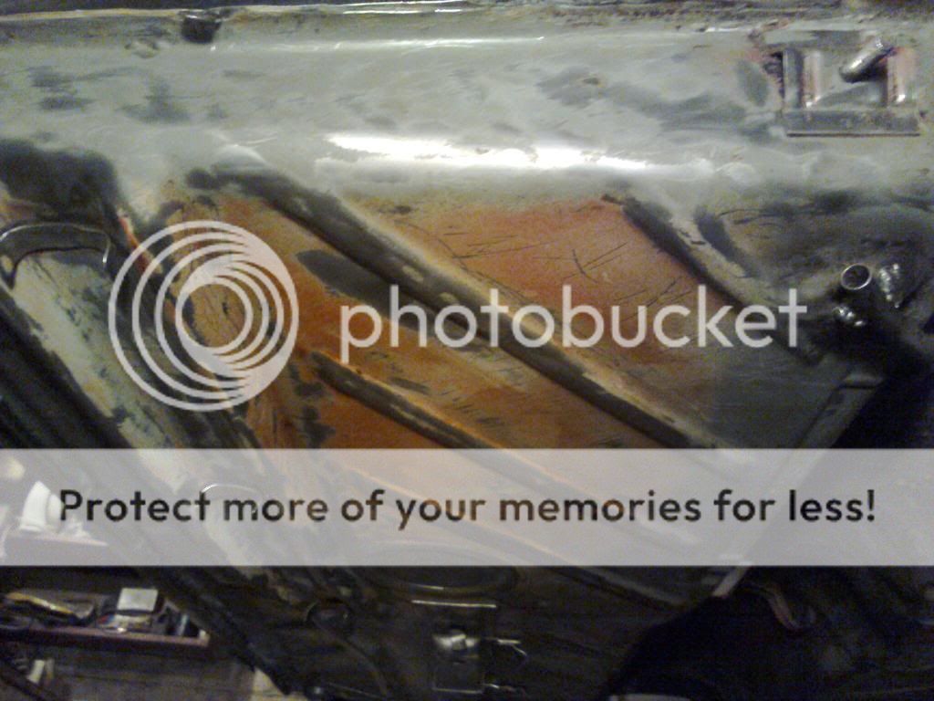

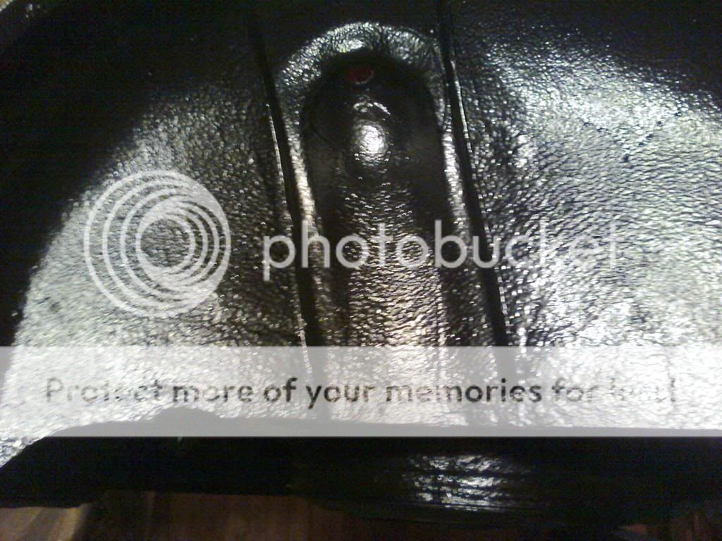

nupusta antikoroziniu gruntu

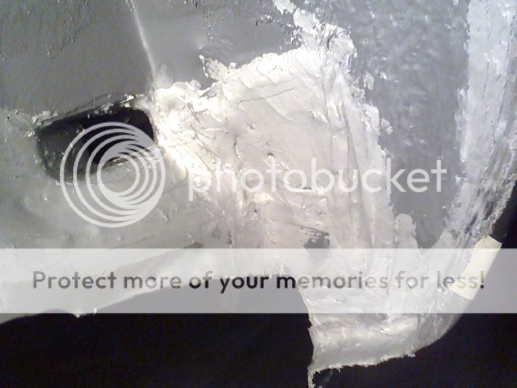

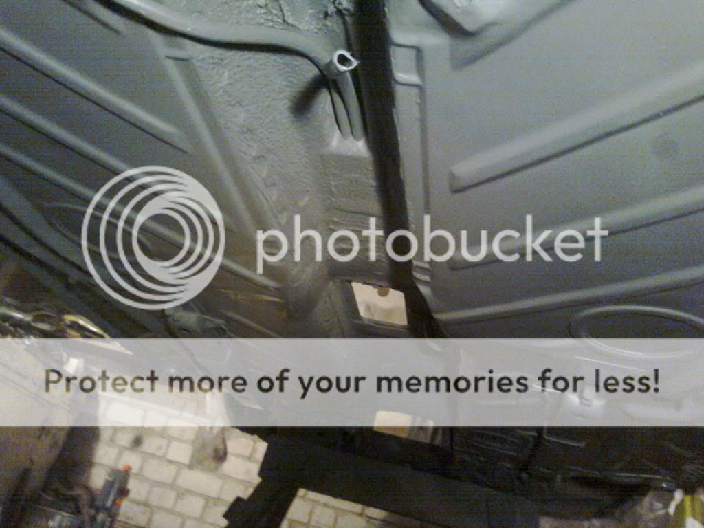

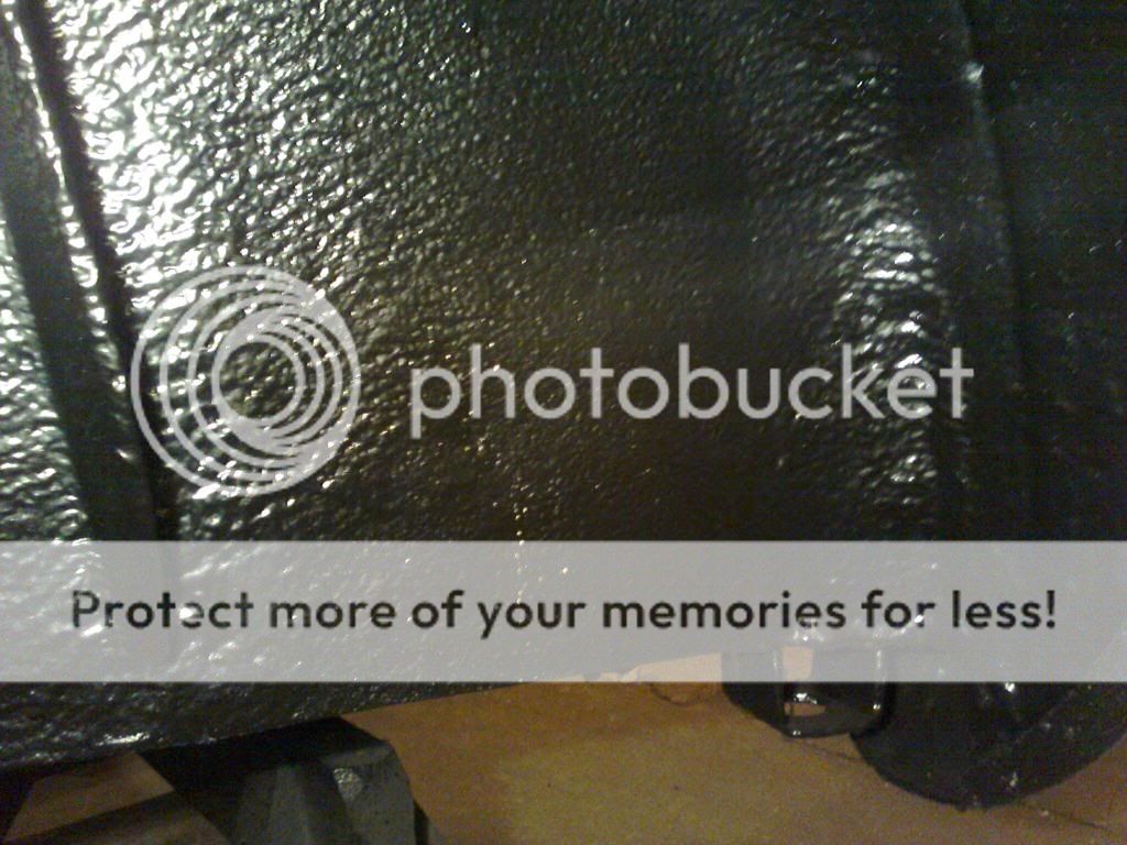

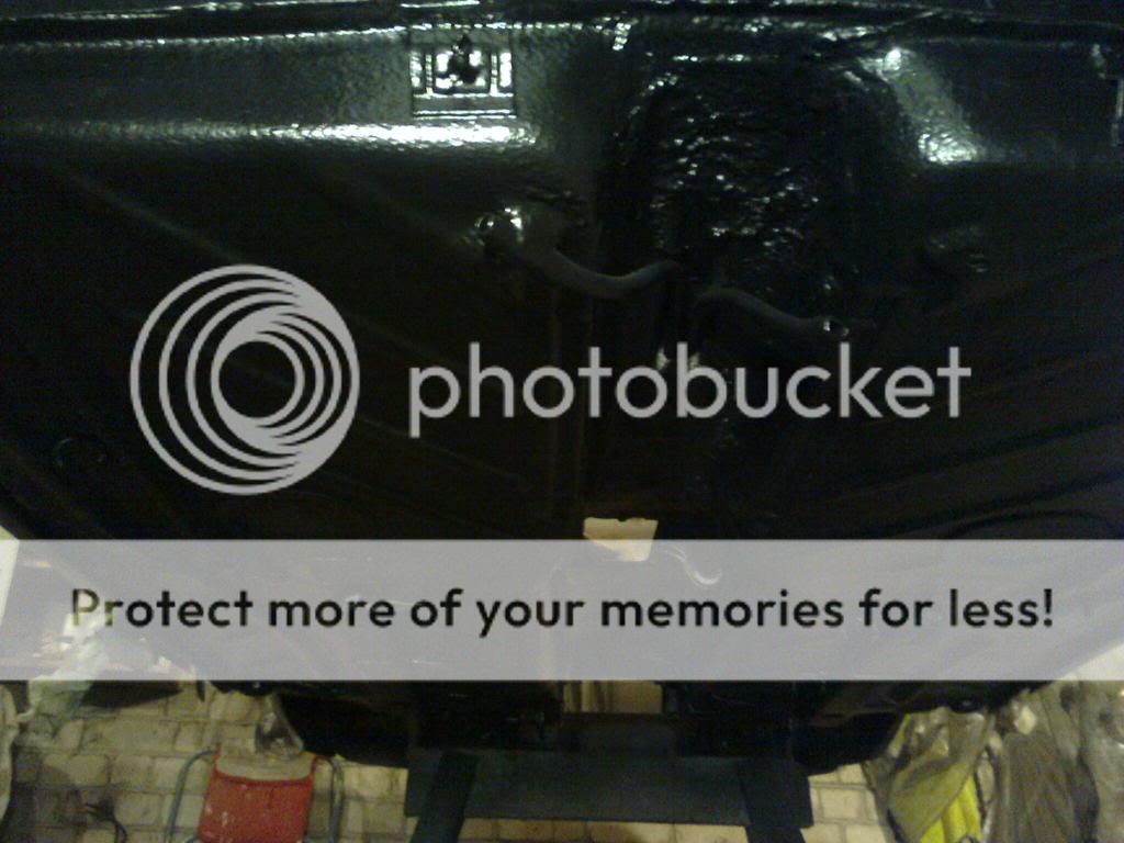

visos sliles ir sujungimai is naujo uztepta hermetiku, 3 kg suejo:)

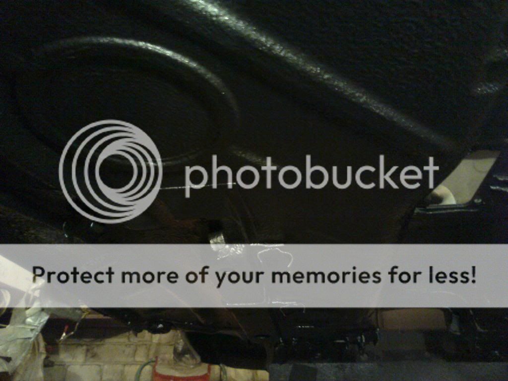

Baiktas dugnas:)
susiaustas gruntas

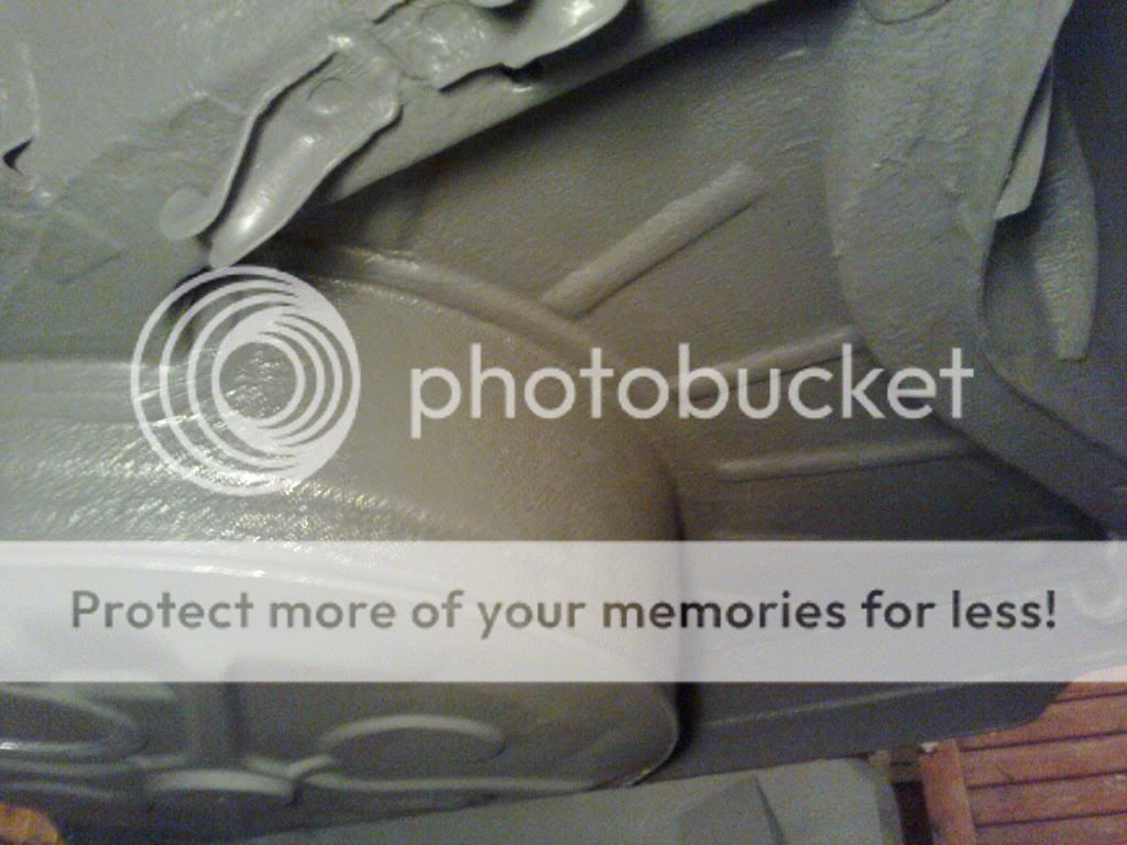

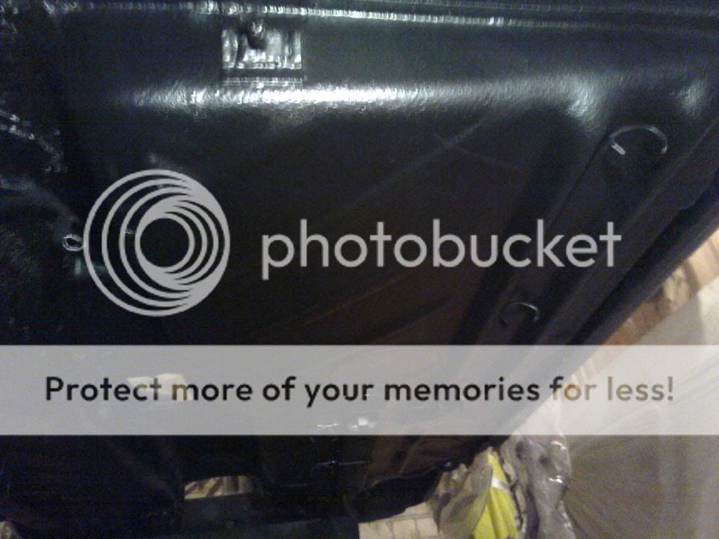

Nuspusta graviteksu storau ir juodais matiniais dazais.
Taip pat visigi ryzsiuosi sitam zingsniui ;)

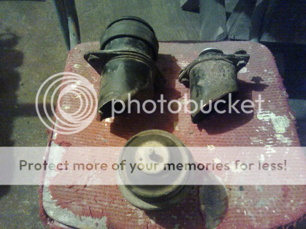

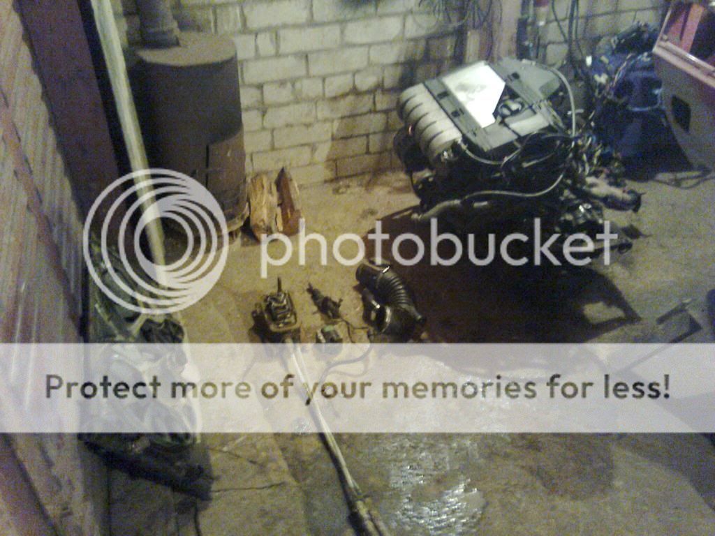

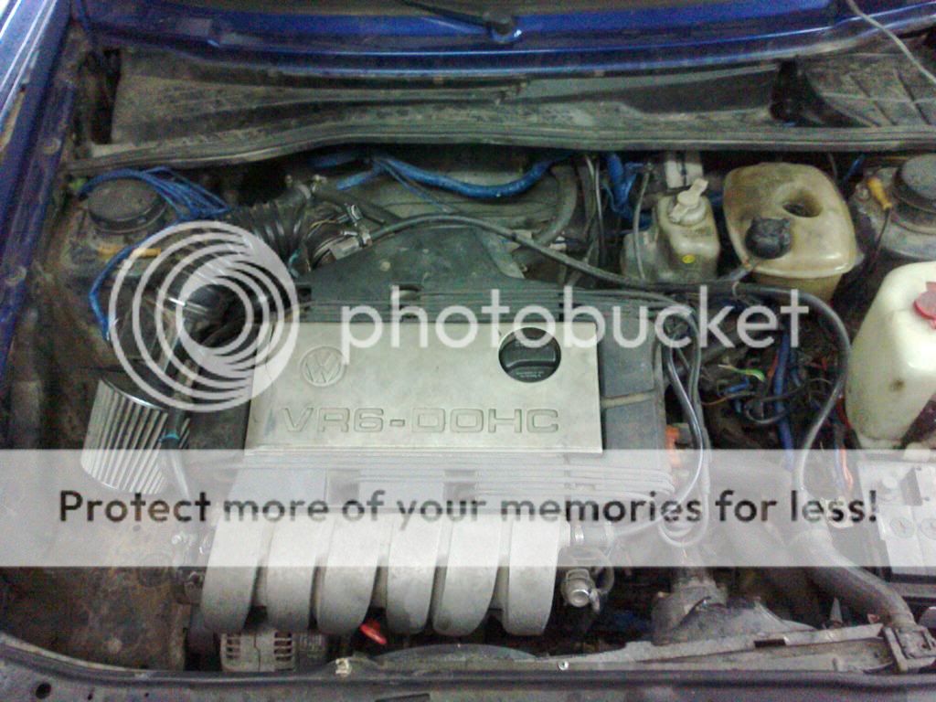

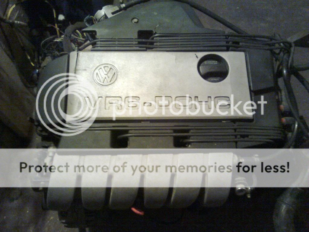

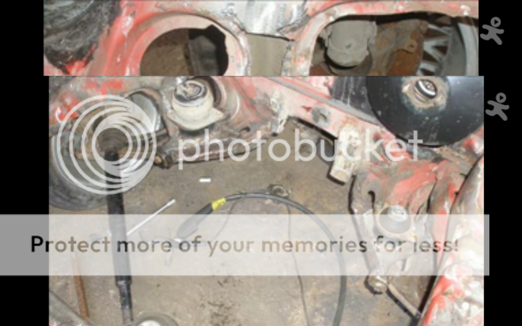

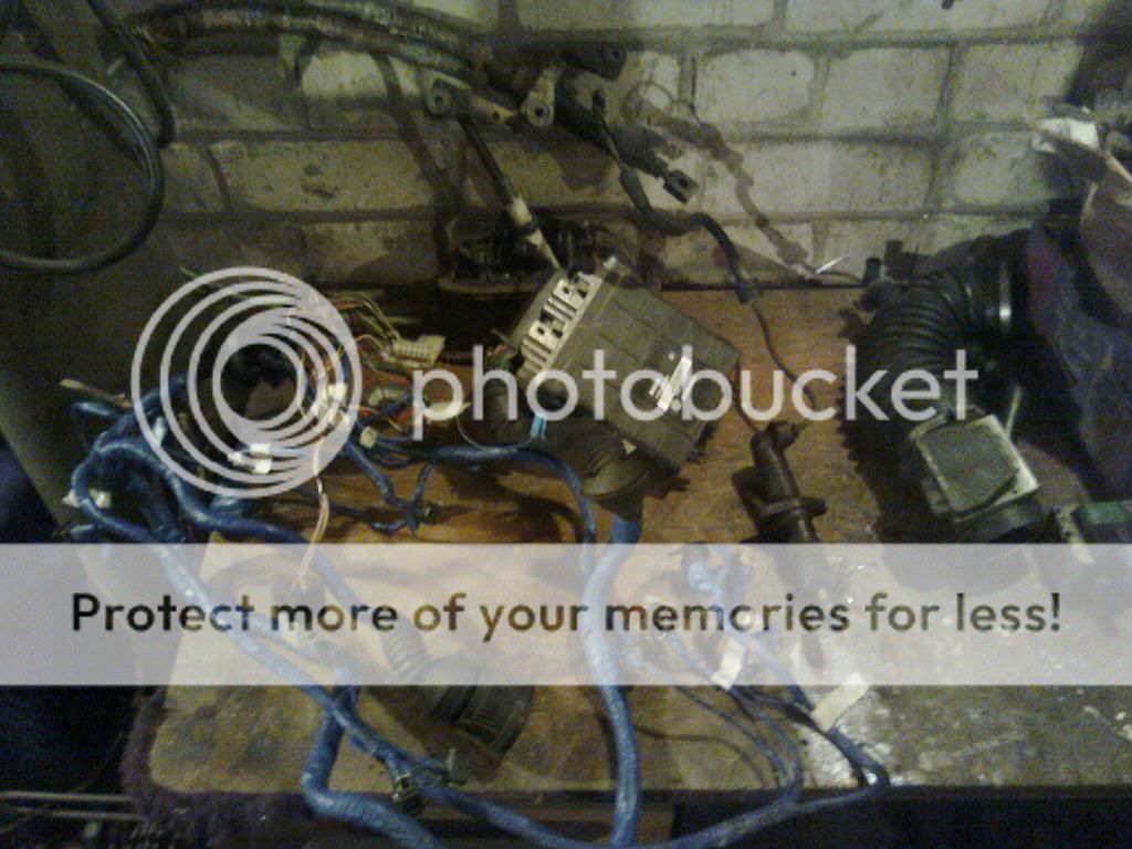

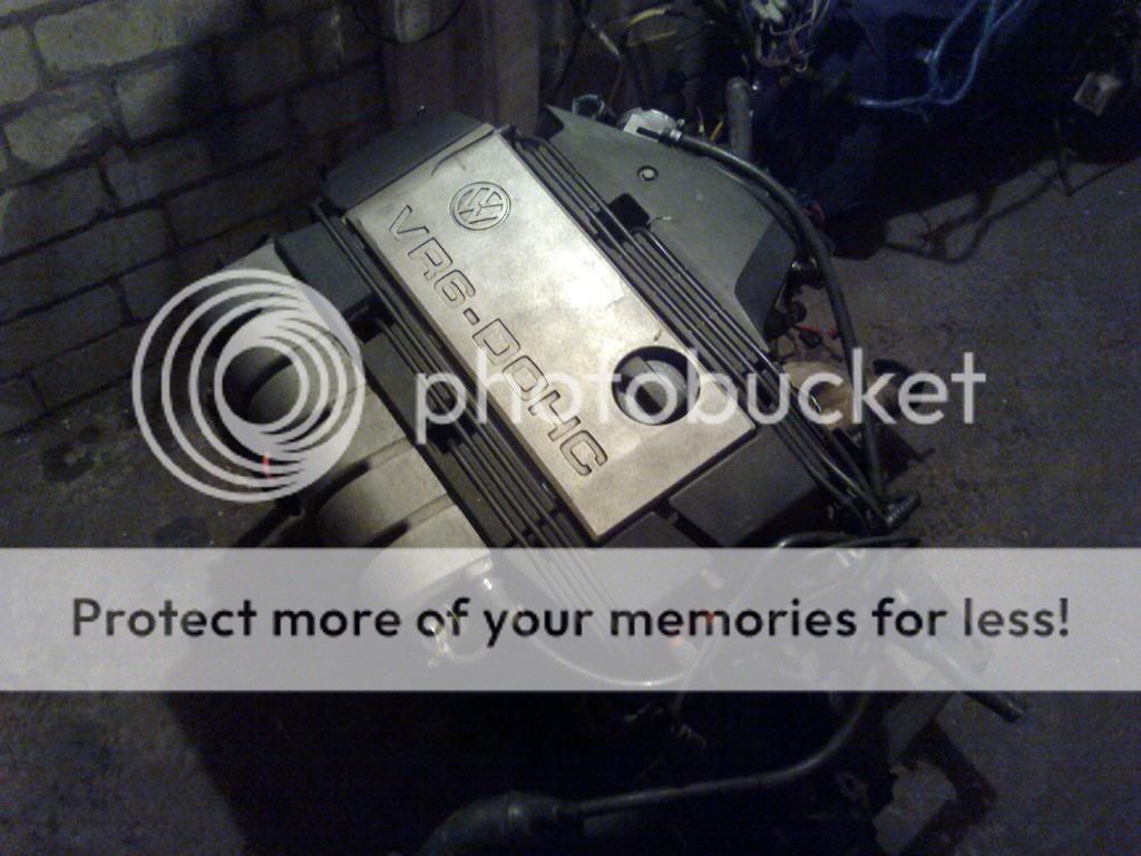

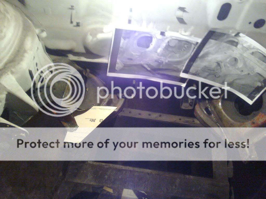

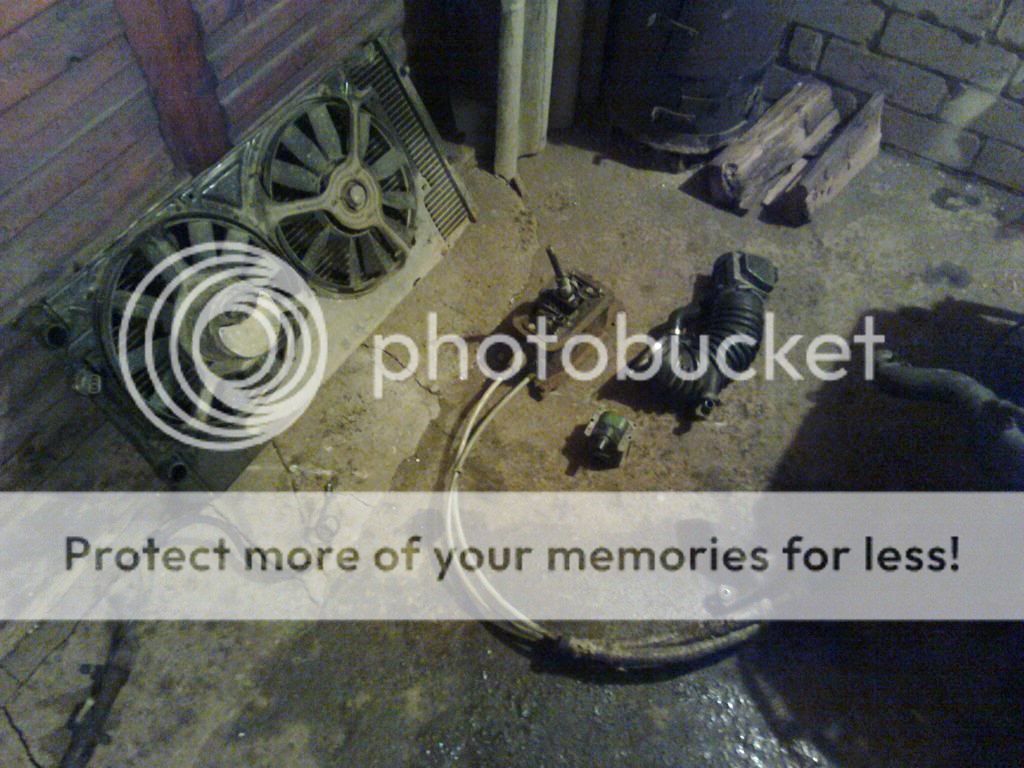

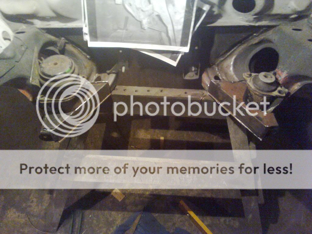

vr6 swapas jau beveik namie :) dabar jis idetas mk2. viskas buvo apziureta. ten perdarayta hidrauline sankaba, visa ta mrchanizma gaunau tai mnau nebus problemu i mk1 pritaikyt. taip pat provodke pritaikyta mk2. viskas veikia. o kadangi mk1 ir mk2 saugikliu blokai nesiskiria tai ir neturetu but problemu:) taip pat ir kulisa irgi ieina i komplekta:)
o cia :lol:
Swapas jau namie ;)

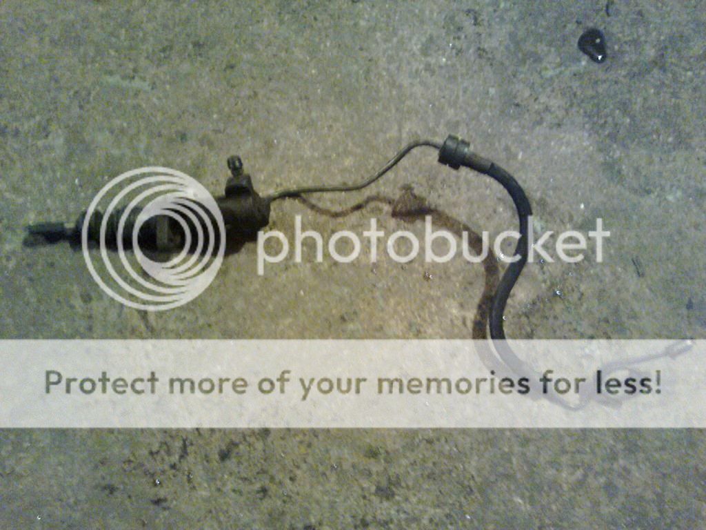

hidraulines sankabos cilindriukas
GYvatynas:D aisku jis bus noramliai sutvarkytas. sumauta i kembrikus, nes via viskas izoliacija apvyniota, taip pat yra visas saugikliu blokas.
:) darbai vyksta.

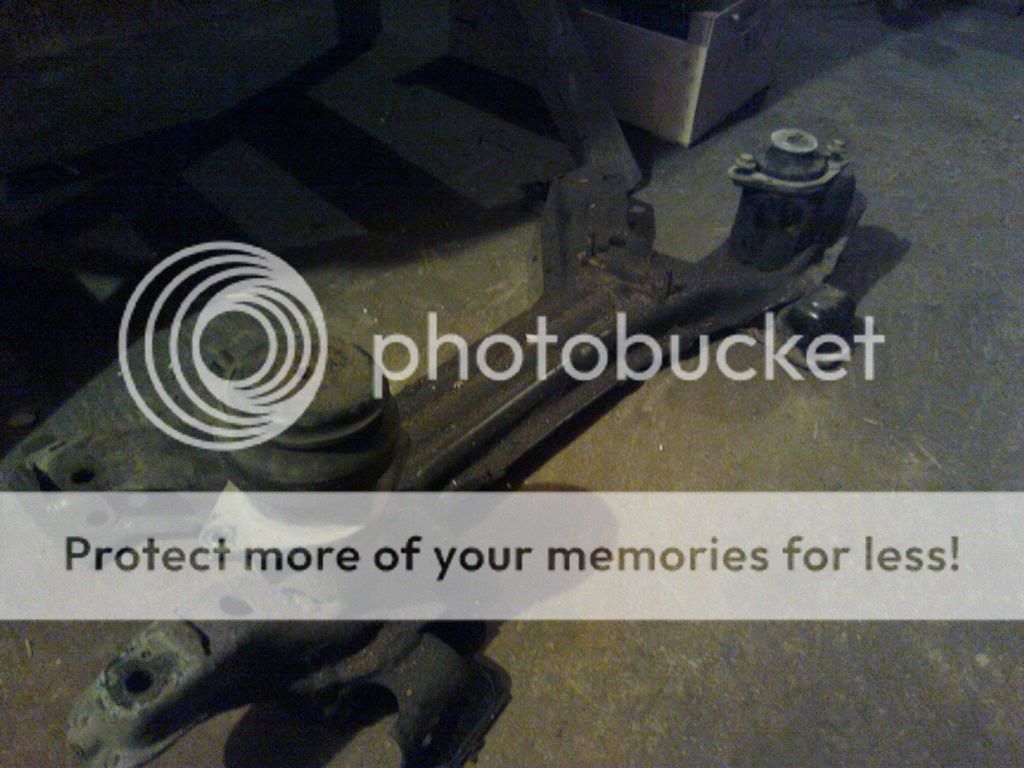

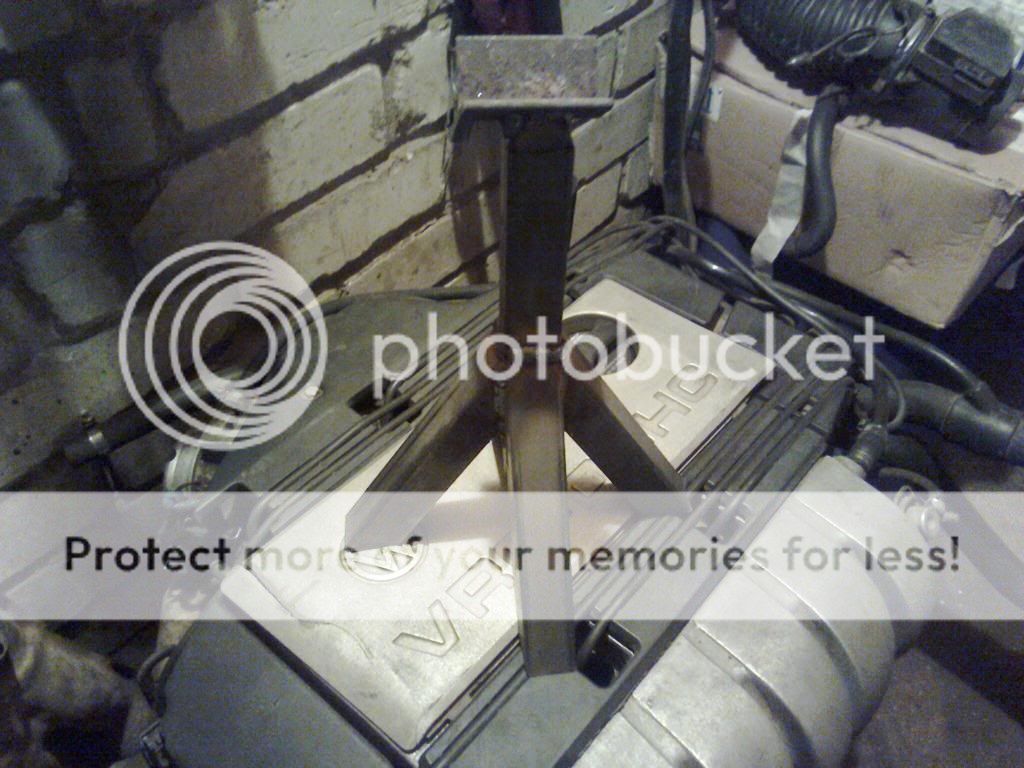

Cia ne i tema bet gal kas nores irgi pasidaryt tai susigalvojau susivirint stovus. 4 stovai kainavo 20lt + darbas:) kai pirkt po 30lt vienas juokingos konstrukcijos. Labai grazei gaunasi is 3cm ir 2.5 cm kampuoto vamzdzio. grazei susikisa nera judesio.

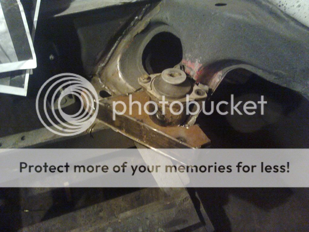

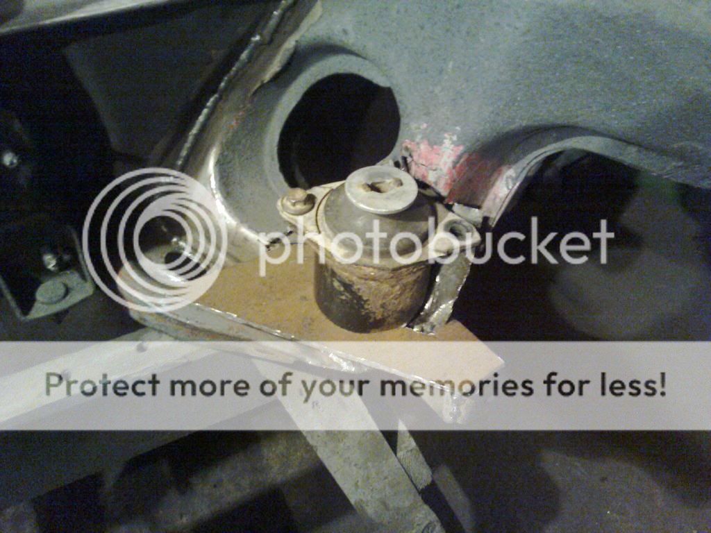

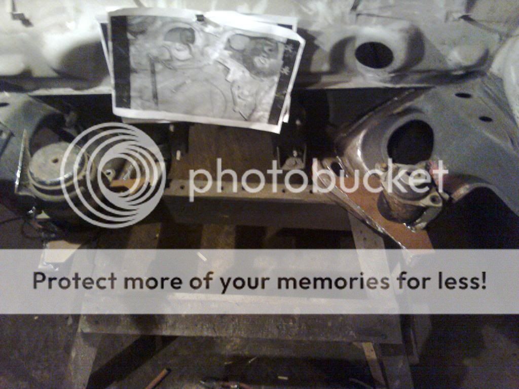

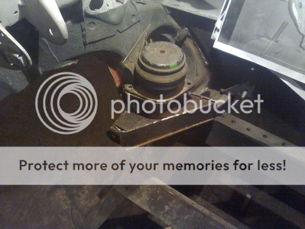

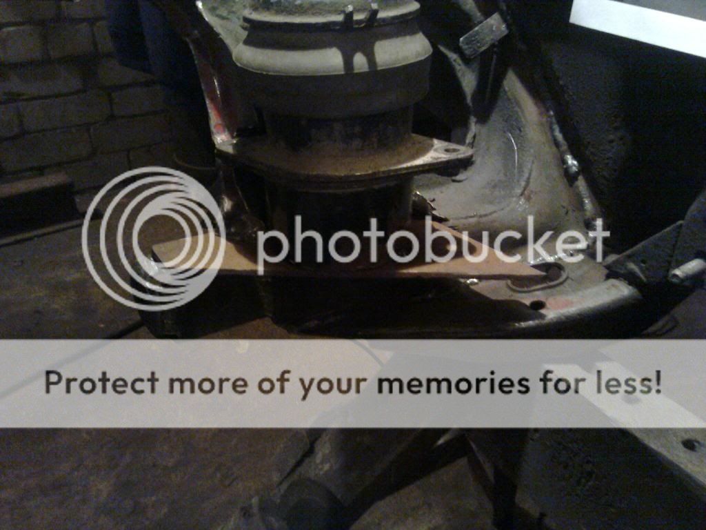

taip pat ruosiamos pagalves vr6 swapui

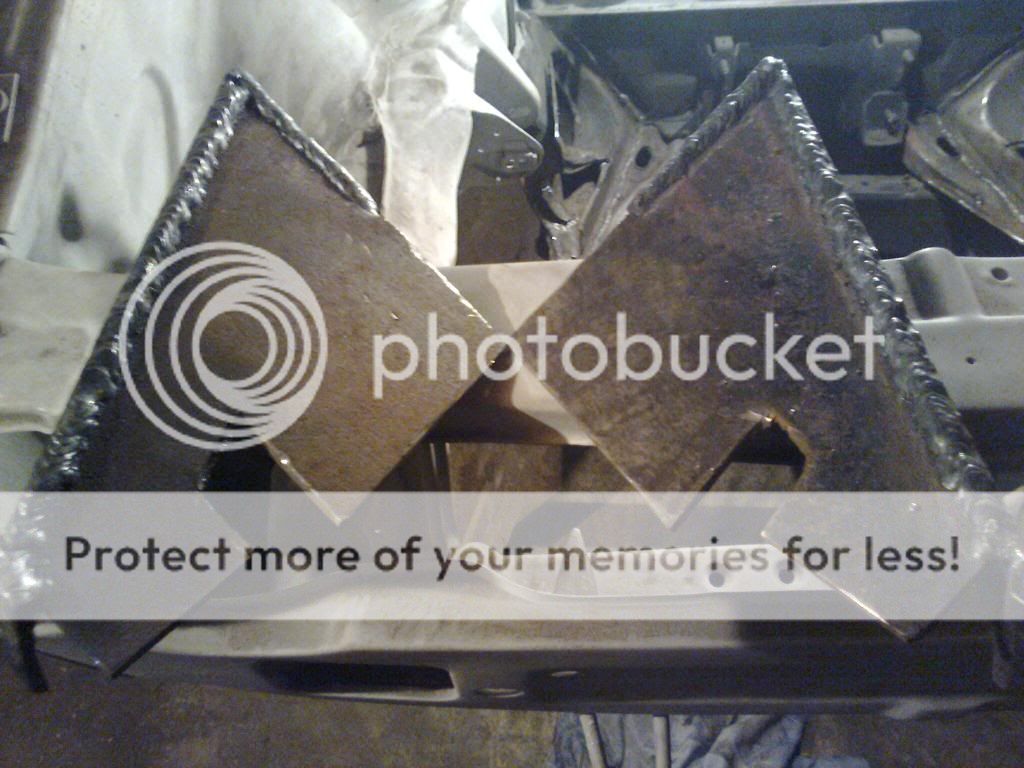

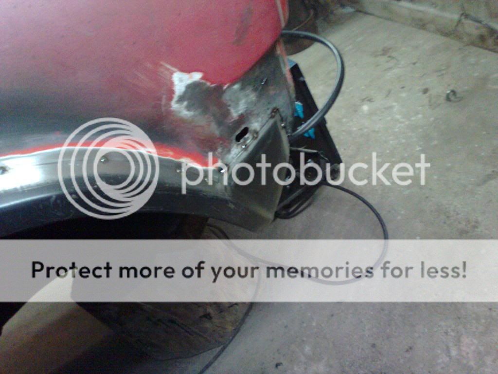

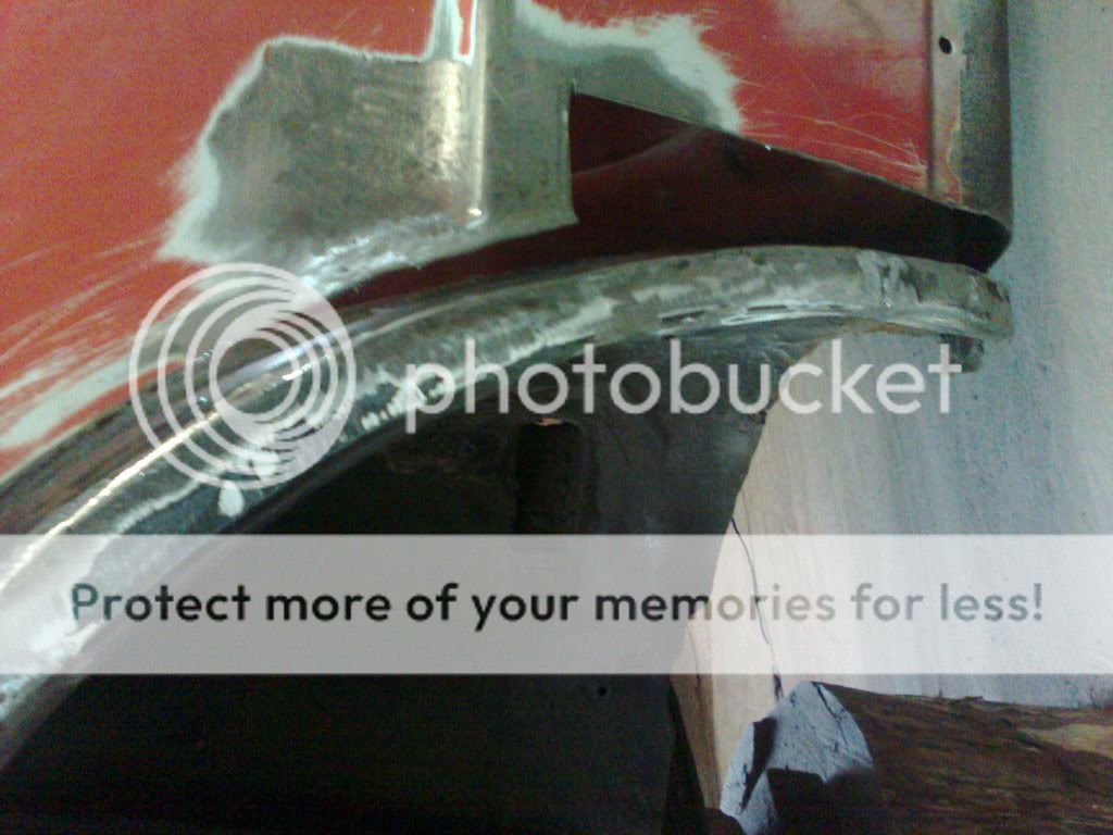

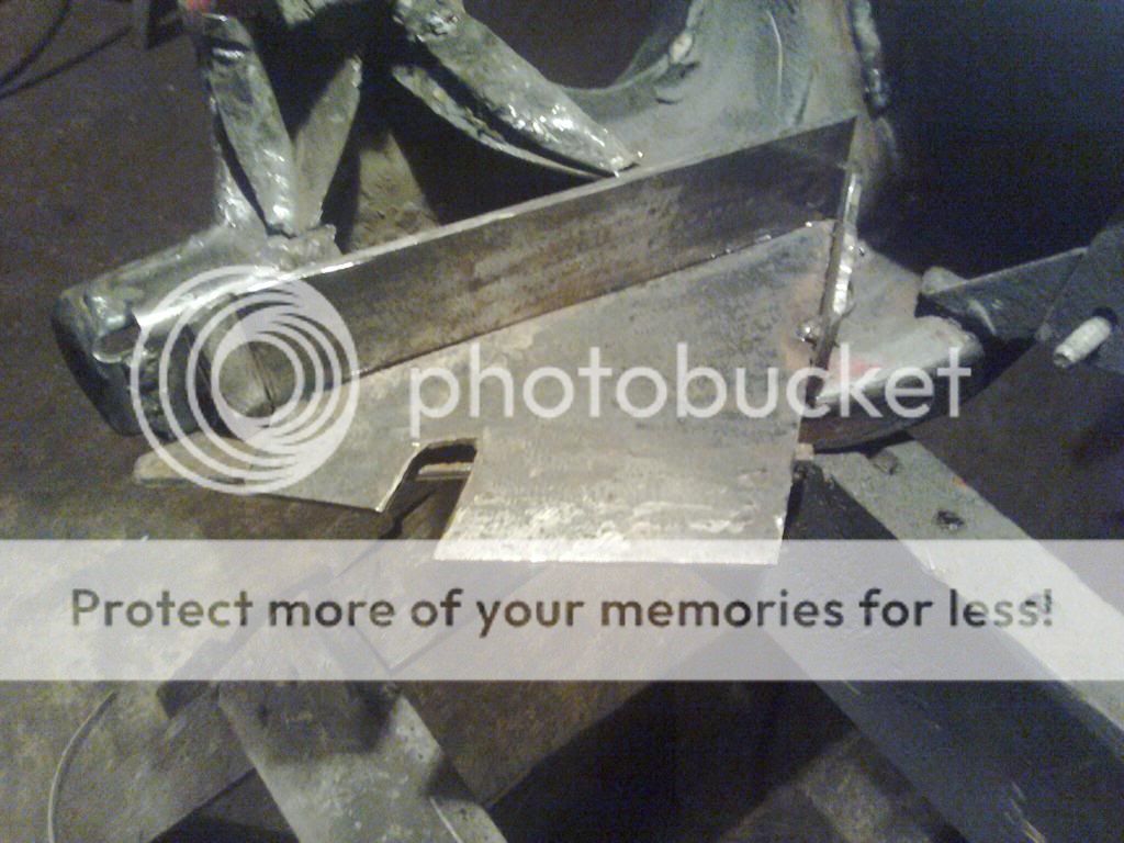

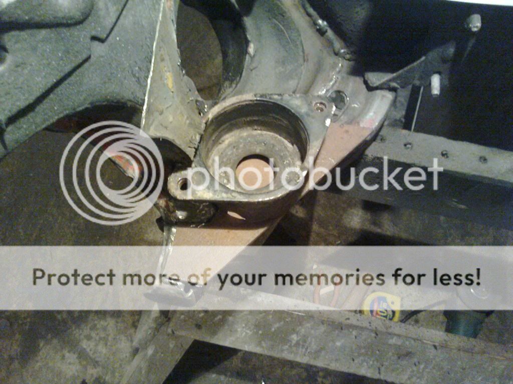

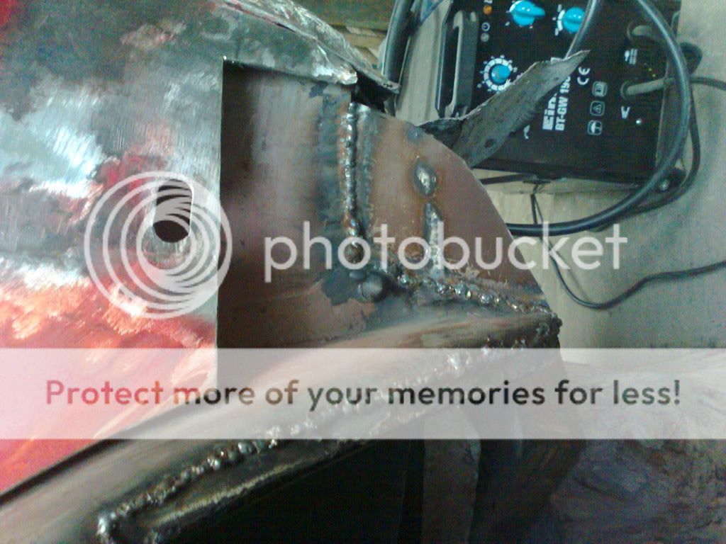

eisiu ta linkme:) jau landzeronai pravirintos siules istisines, kur buvo su taskine svarke.
Pravirinau istisines siules lanzeronuose
Viskas priderinta. DAbar atvivesiu varikliui keltuva ir derinsiu kad i vieta tikslei pastatyt. kad pusasiai tiktu ir visa kita:) o tada viska suvint:)

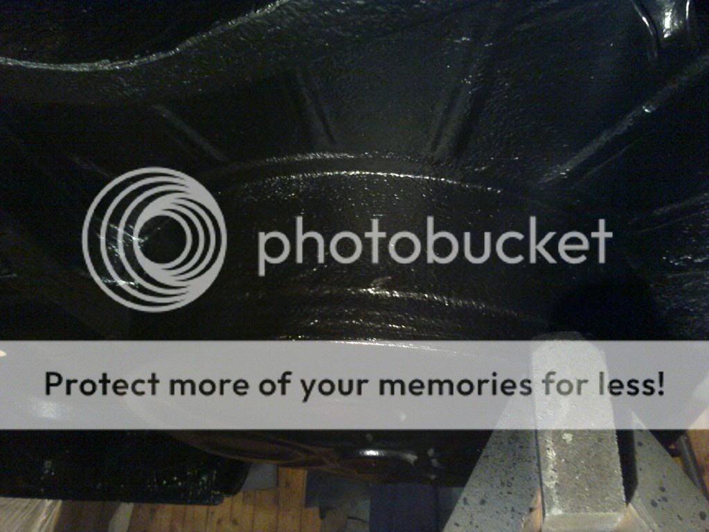

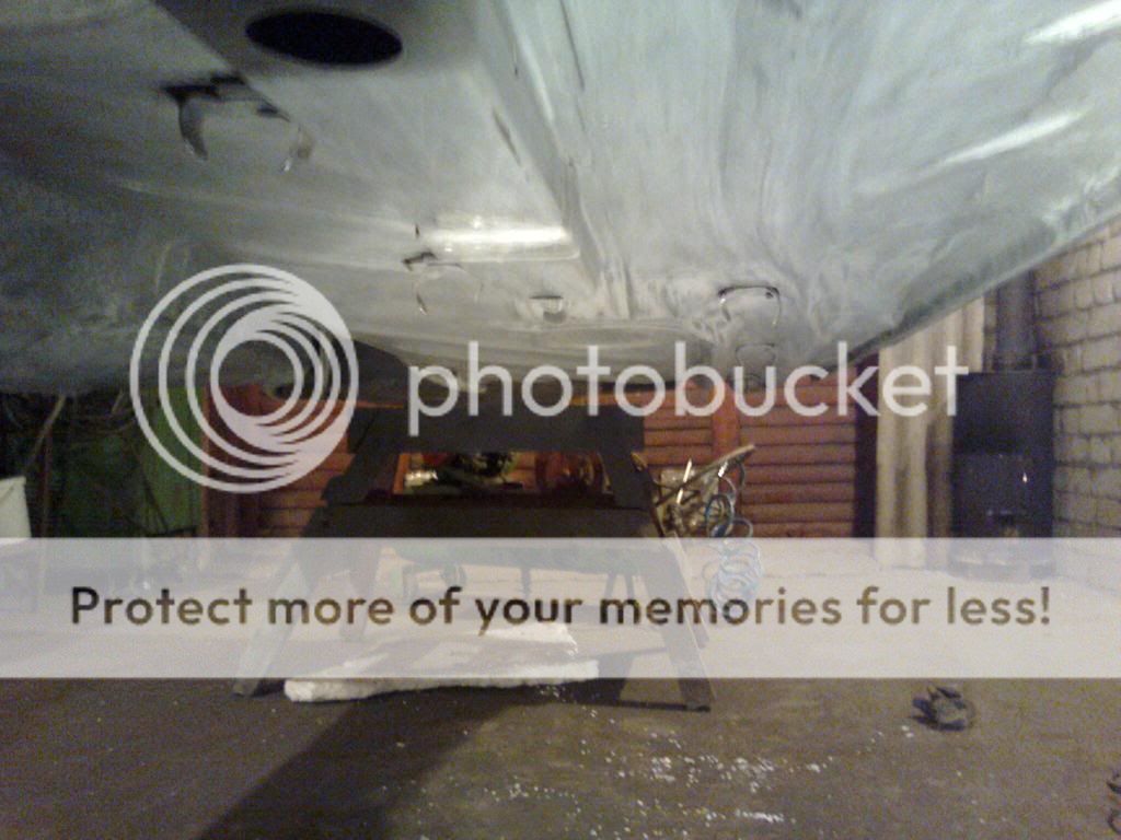

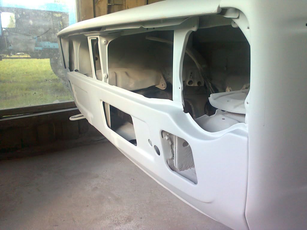

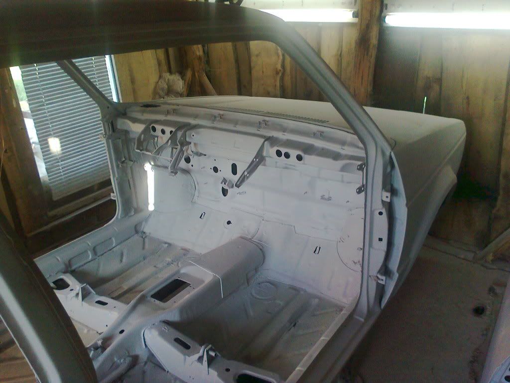

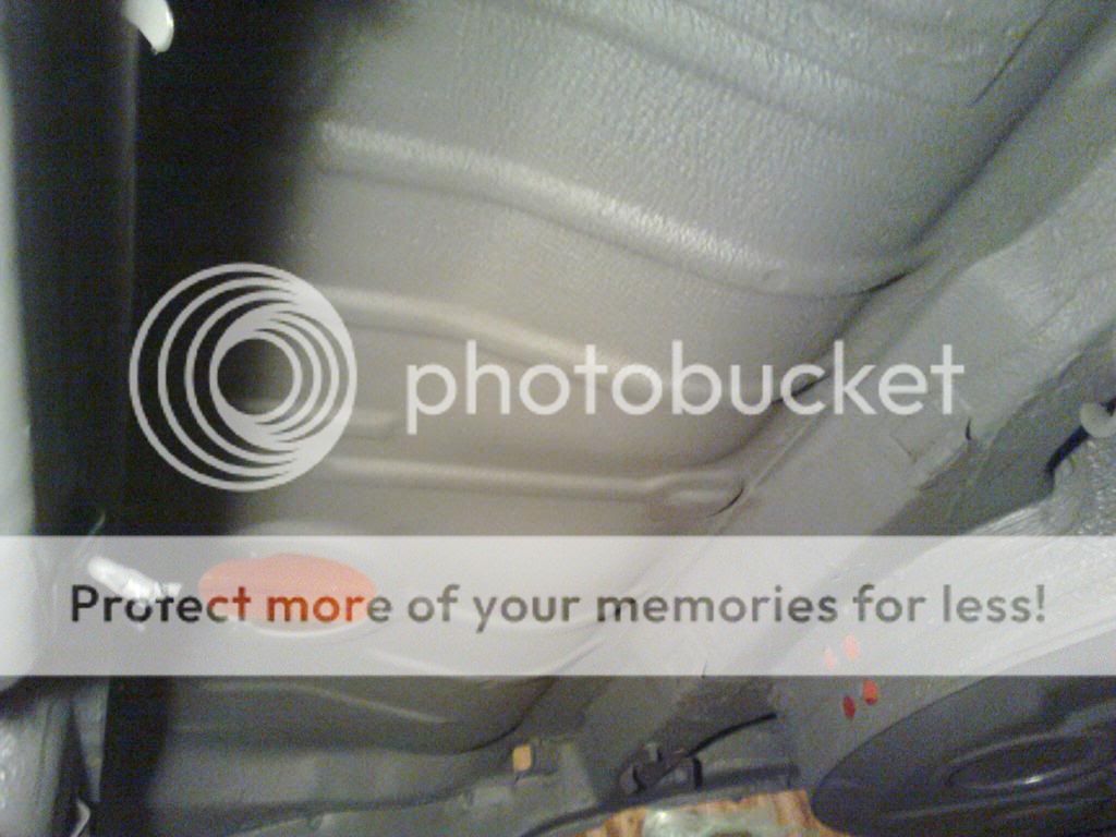

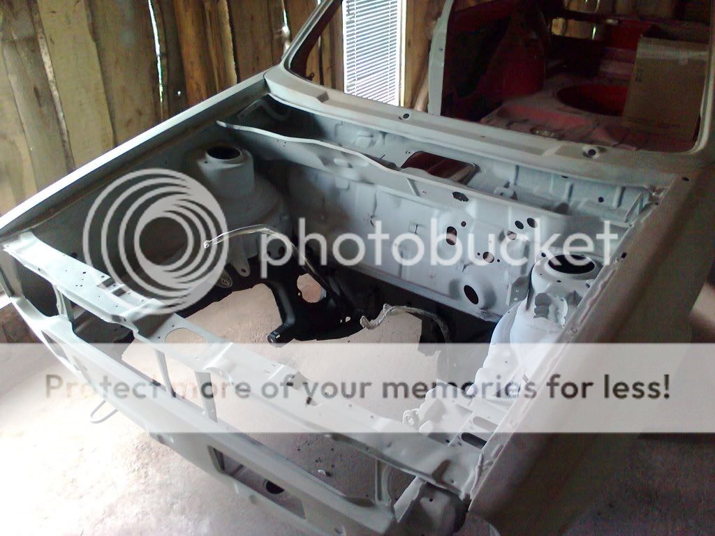

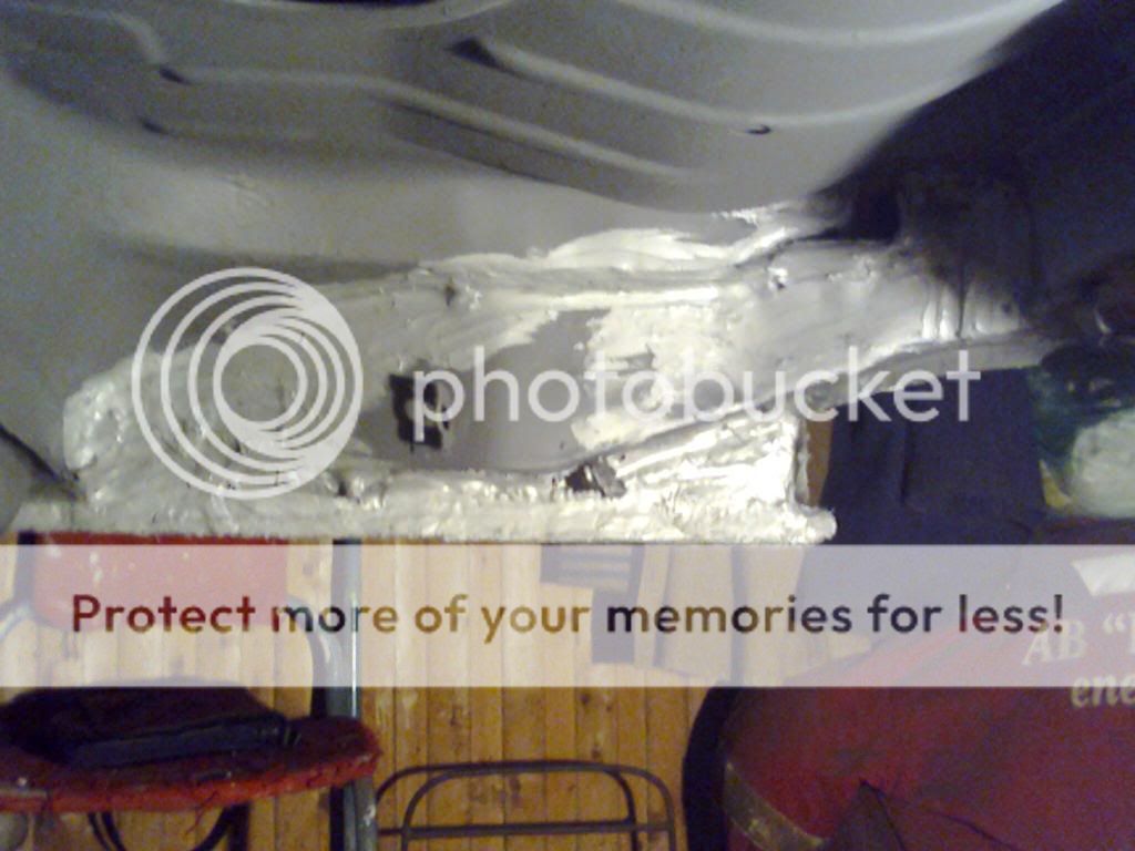

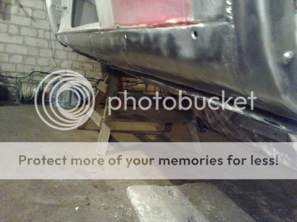

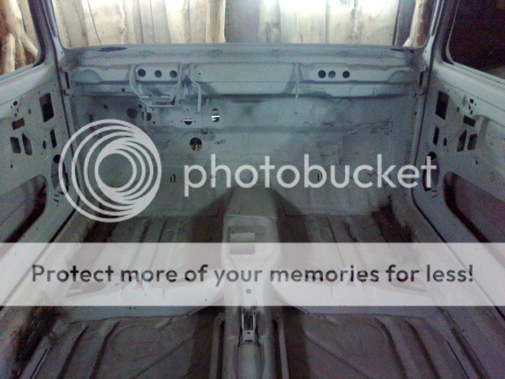

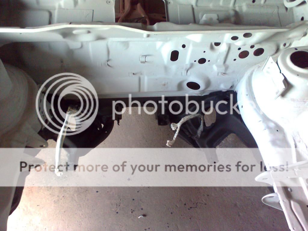

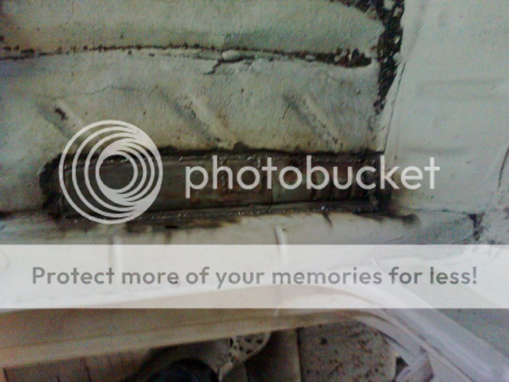

Pilnai suvirinta visur siules. nusveista aptepta hermetiku ir nupusta graviteksu. Taip pat po ilgos savaites ir bemiegiu naktu baiktas ruosti dazymui:D teko dirbt ir iki 5 ryto. taciau iveikta:) islygintas, tada visas nupurkstas purskiamu glaistu, sutrintas ir vel nugruntuotas:)...daugiau nesiimciau tokio darbo:D net pirstai sudilo. o dar teks si savaitgaligruntas sutrint kiekvienas kampukas... :?
