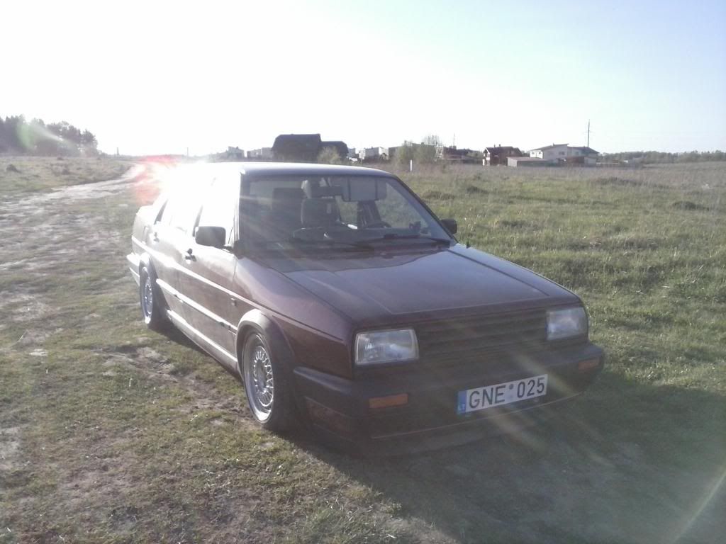

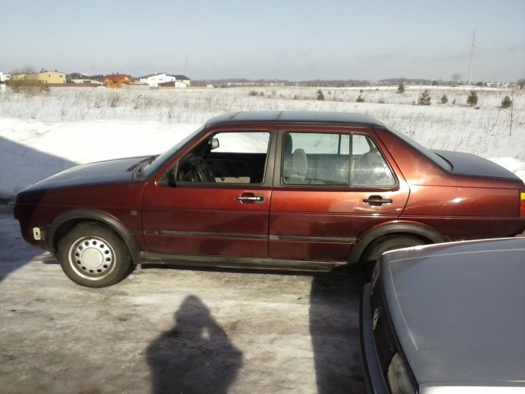

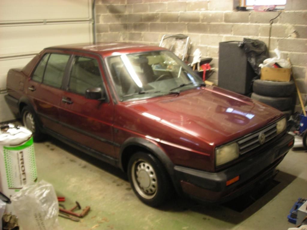

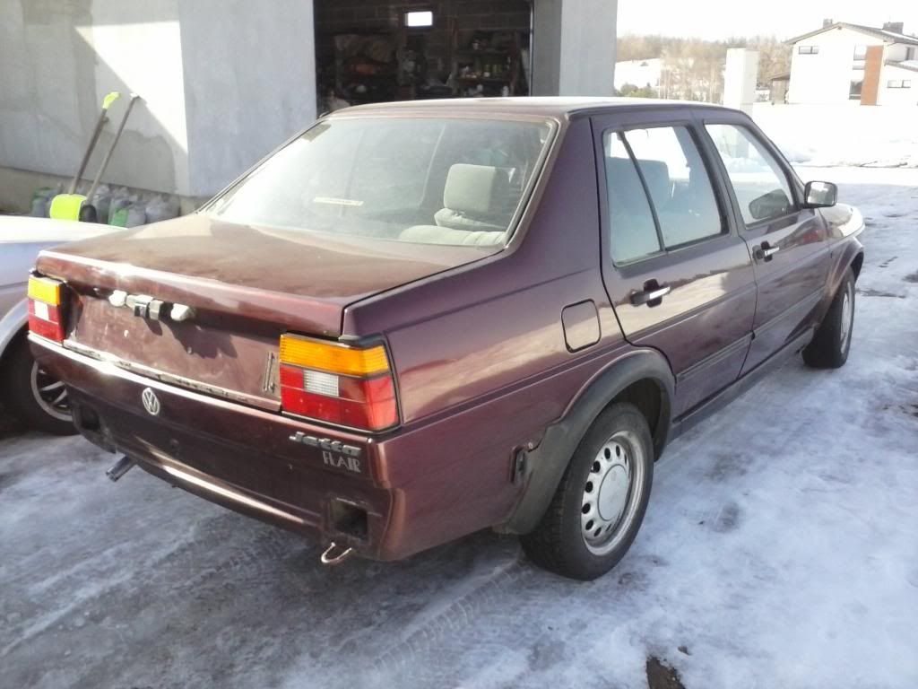

Vis sukos mintis apie vw jetta ir radus nebloga varianta, nedvejojant nupirkta. Automobilis lietuvoje 10 metu vieno savininko kuris juo beveik nevazinejo, taigi kebulas puikios bukles, neskaitant keliu nezymiu ilenkimu, apie rudis net snekos negali but. Komplektacija paprasta nieko ypatingo, vienintelis privalumas- vairo stiprintuvas.
Tema aptarimui: viewtopic.php?f=47&t=22218

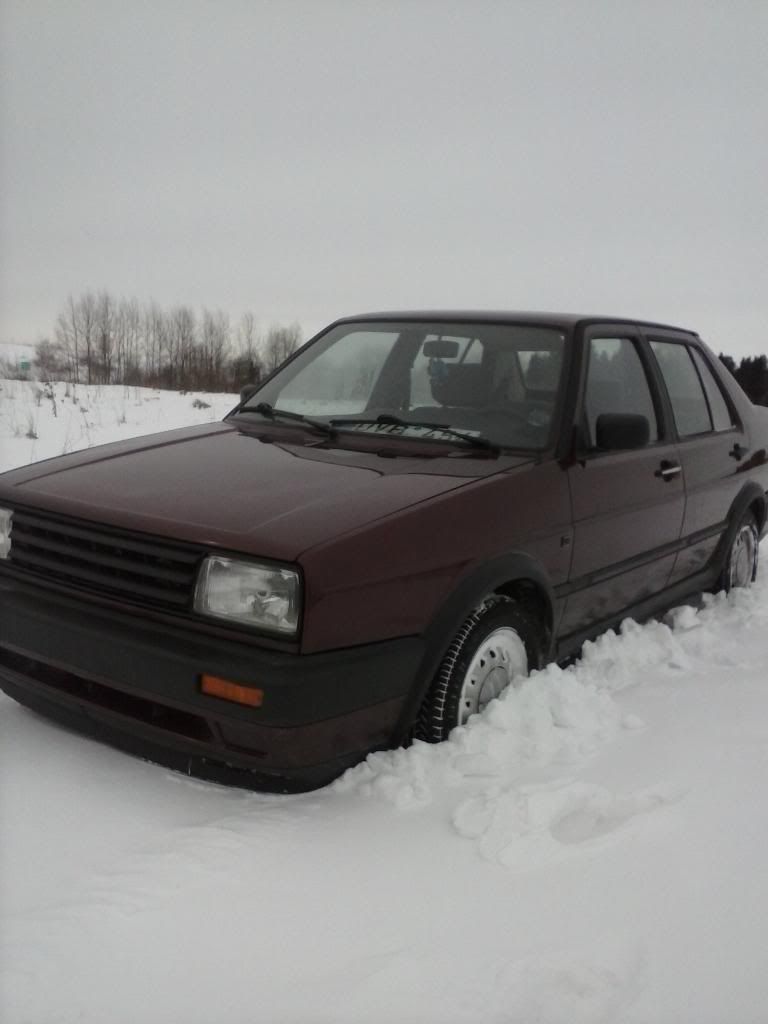

Su vasarinem padangom pavazinejau :)

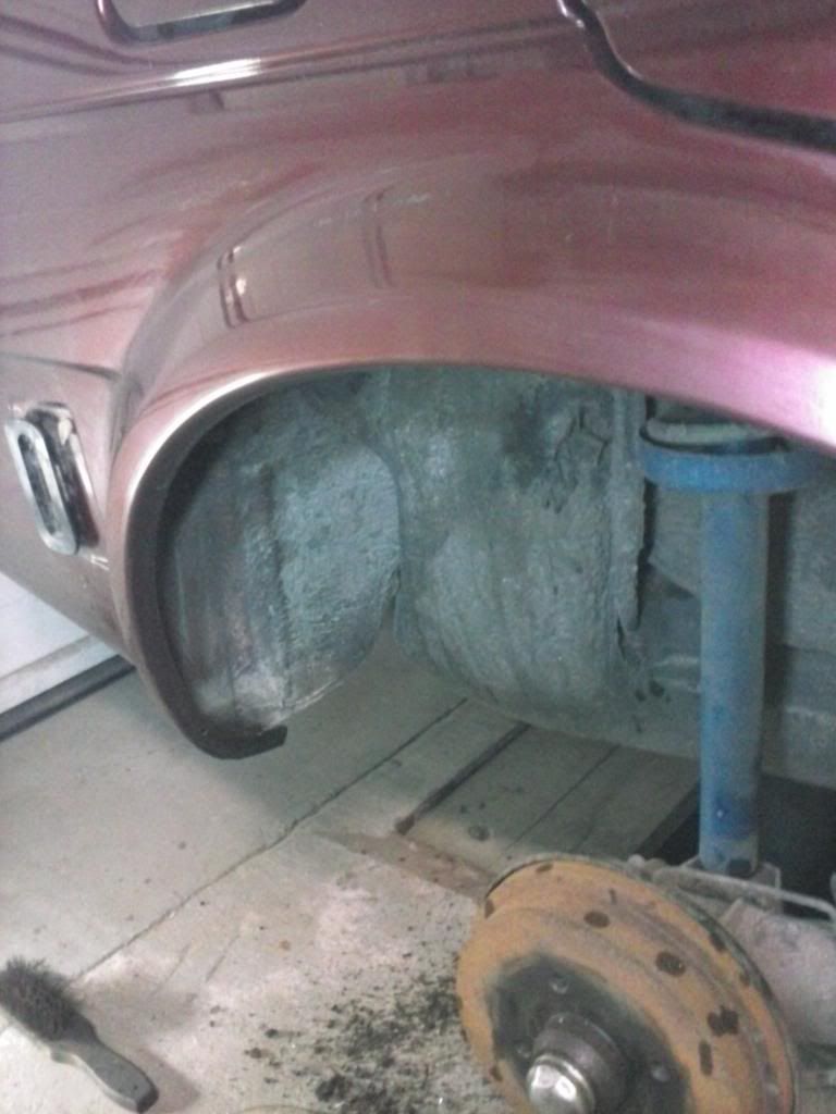

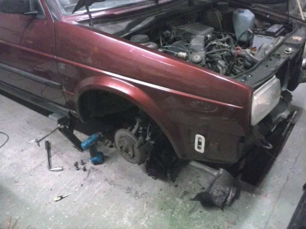

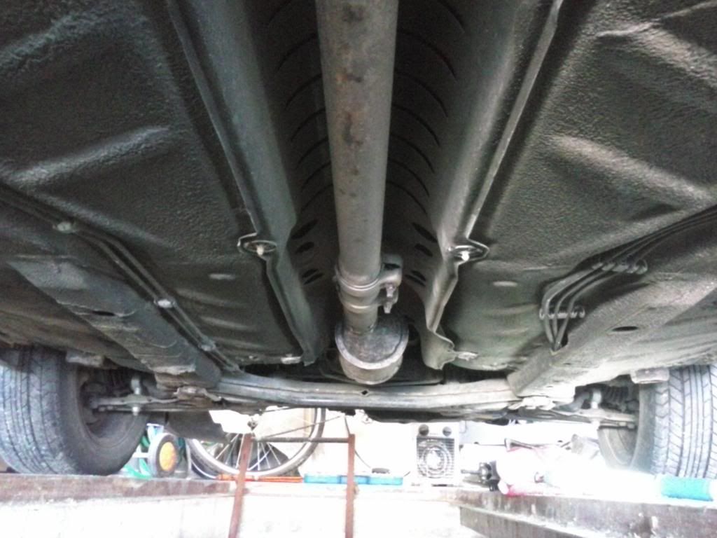

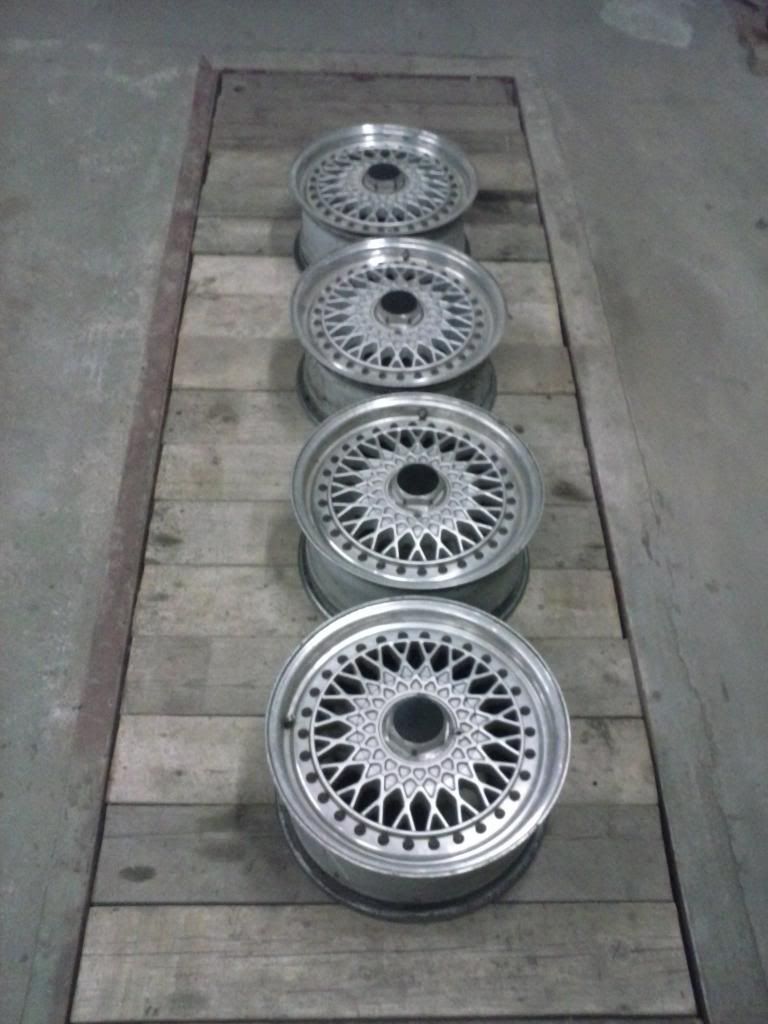

Nuimtos platmases, patikrinti arkų bukle
Dar ir katalizatorius neispjautas :)
ruosiam sezonui

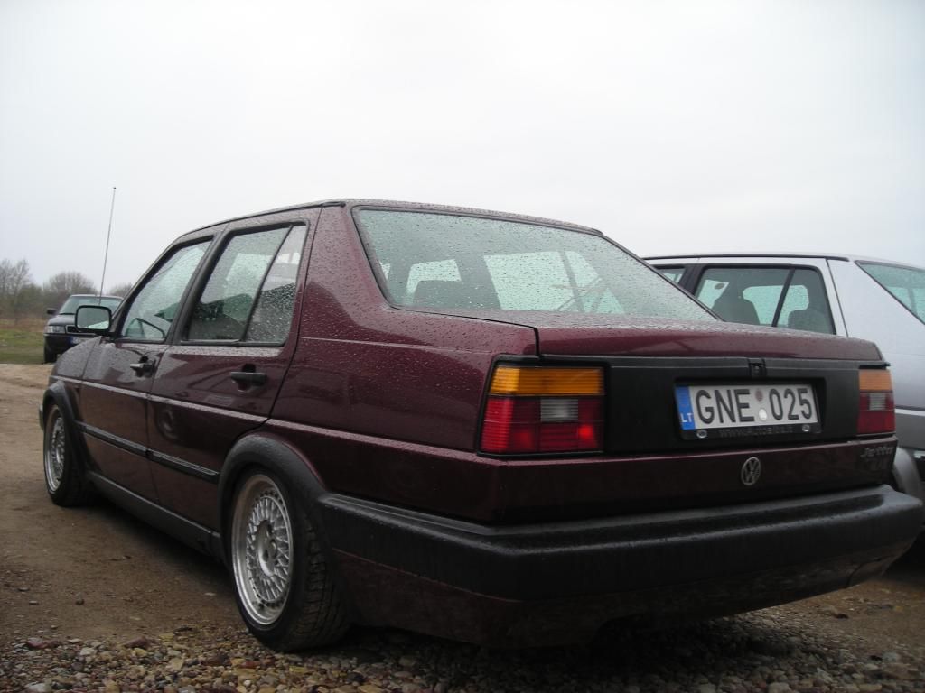

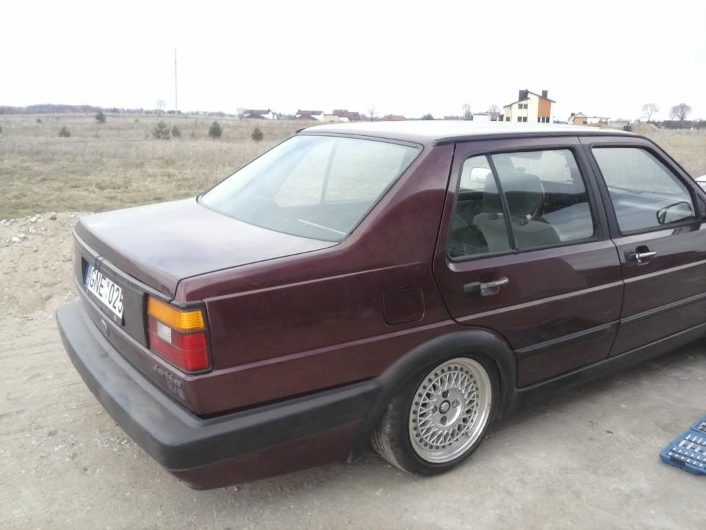

Ratai pamatuoti ant jettos kuri bus panaudota detalems :) Gale reiks dar isnesimo kokius 2cm
Padangas uzdejau 175/55

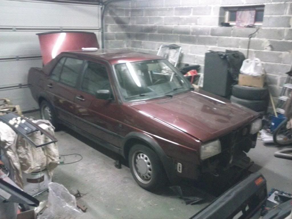

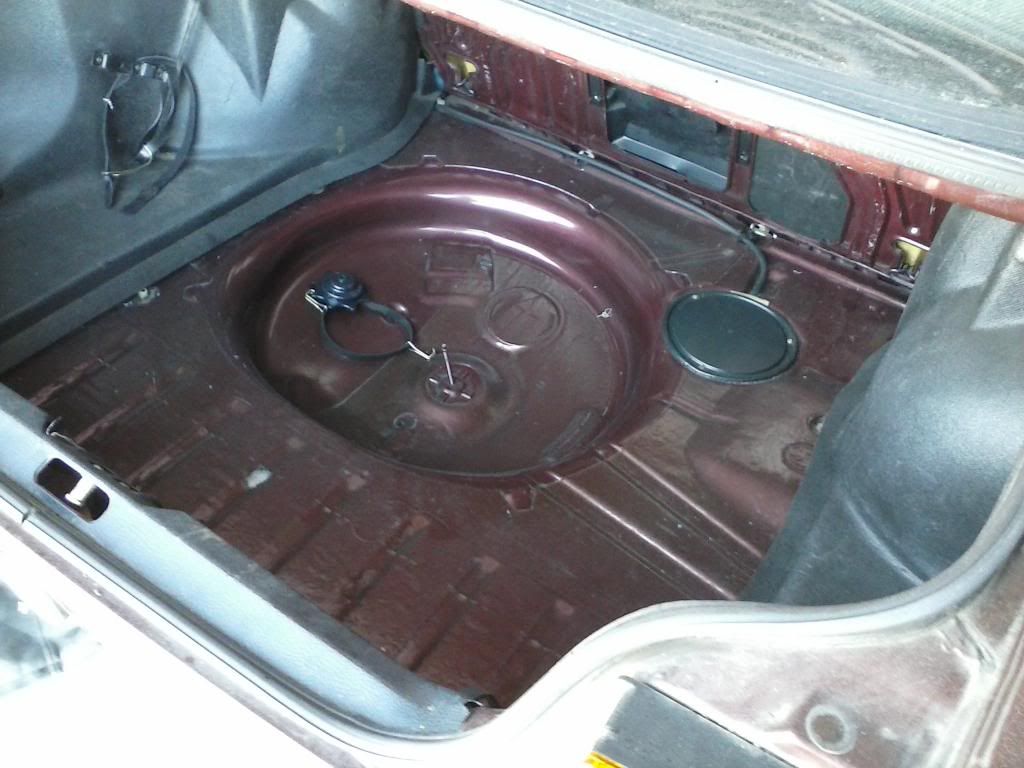

Na darbai nestovi, siandien praeita technine apziura, padaryta garso aparaturos instaliacija ir nupirktas passatas kuris pasiruoses paaukot savo sirdi jettai. Is passato bus perdetas variklis su duju yranga.

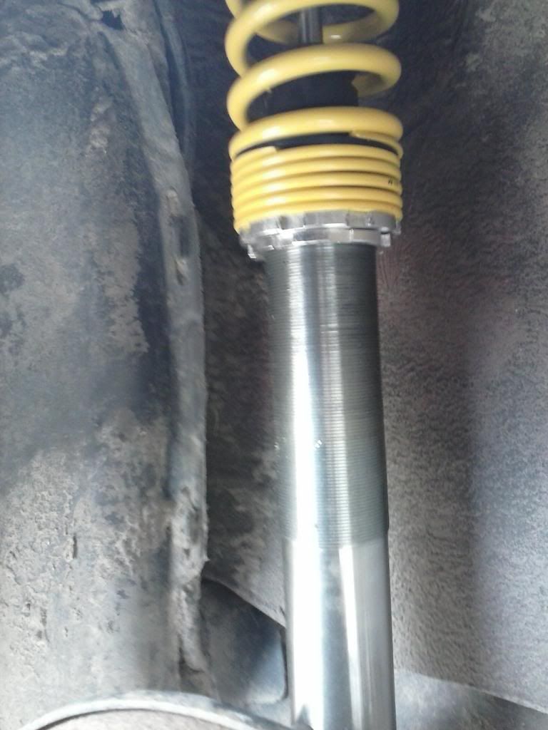

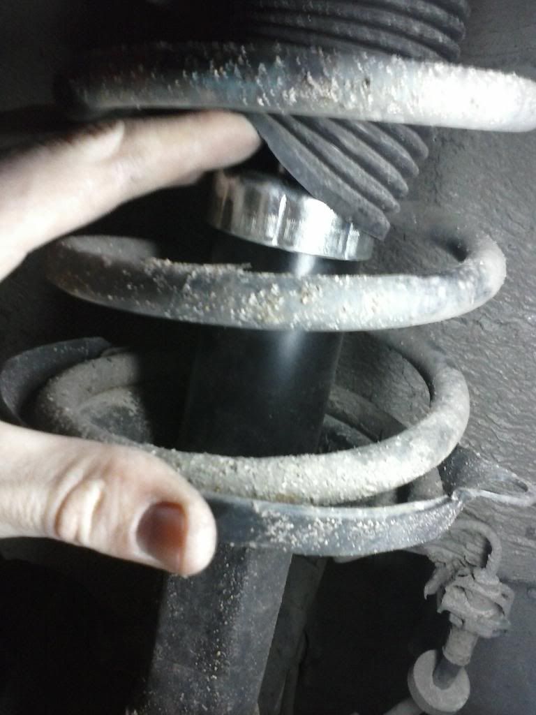

Sveiki, pradejau deti coiloverius ir kadangi pirma kart tai darau susiduriau su keliais neaiskumais, gal kas dejot ir zinot?
Problema ta, kad norisi truputi kilstelt masina. Nesuprantu ar coilai netinkami ar dar kas. :|
Cia max susuktos verzles, masina daugiau nesikelia.

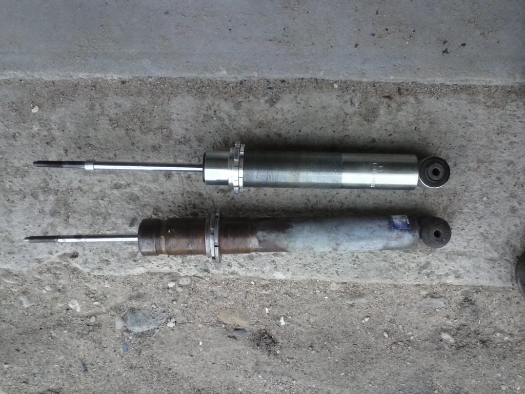

Cia kaip atrodo coiloveris
Komentarai: viewtopic.php?f=47&t=22218

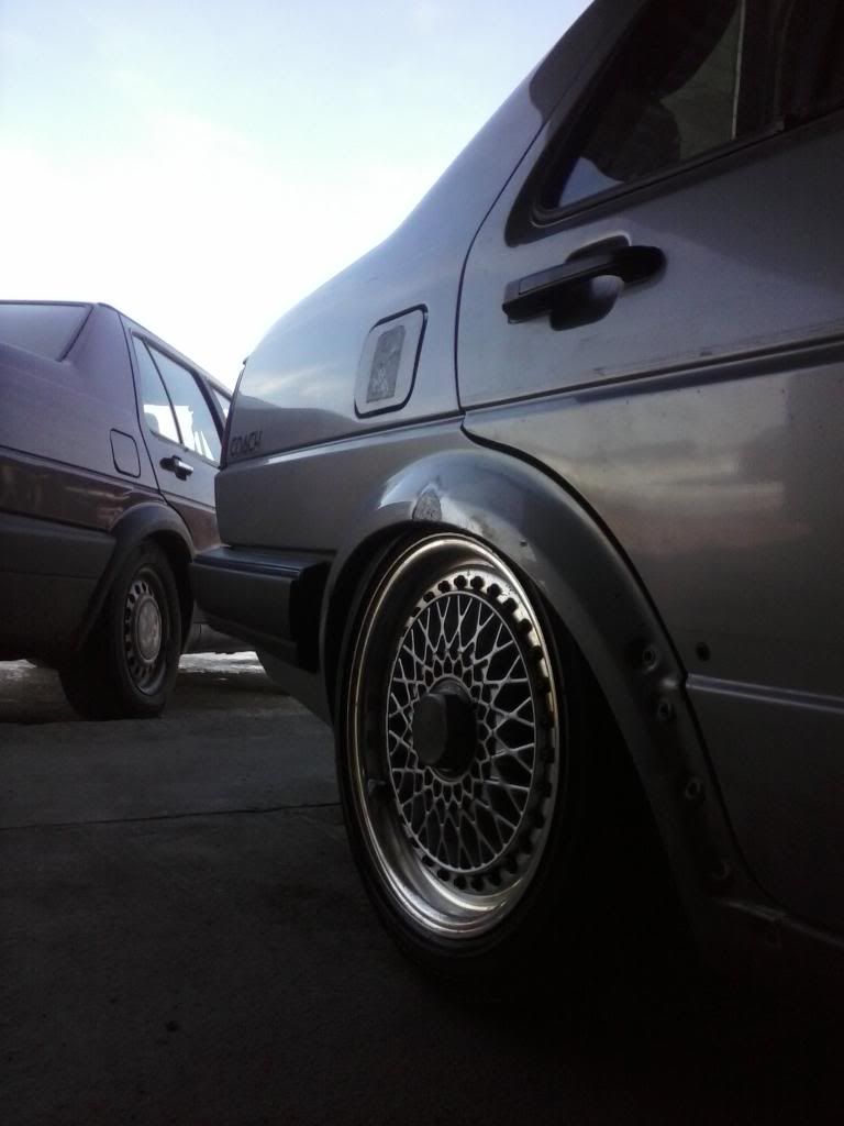

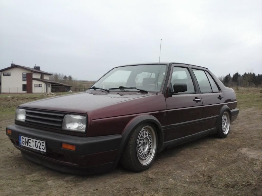

Padarytas dropas, prasivaziuota duobetais keliais. Gale reiks daryt isvirtima ir kilstelt masina pora cm. Seip coilais patenkintas, palyginus labai komfortiski.

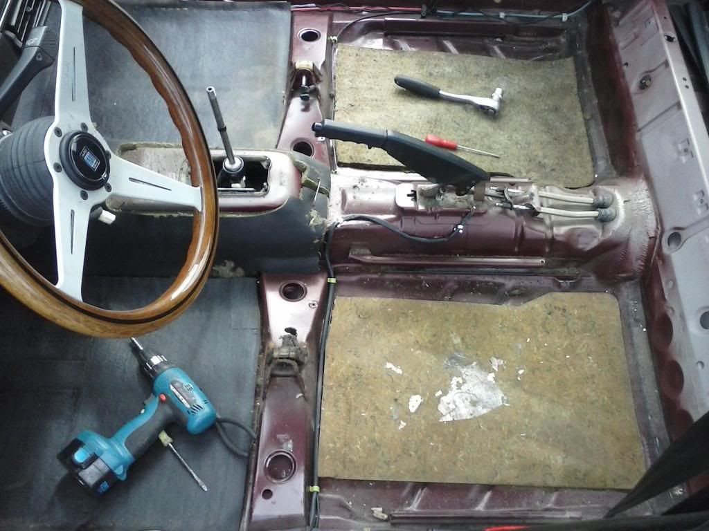

Pradejau salono tvarkyma, noriu pasidaryti juoda kilima, gal zinot ar kilimai dazomi?

Gale sudeti normalus coilai, nes mano pasirodo mk1 buvo.
Kilimas bus keiciamas juodu, bandziau dazyti savo, bet rezultatas nekoks.

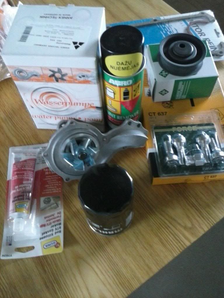

Siektiek daliu naujam varikliui

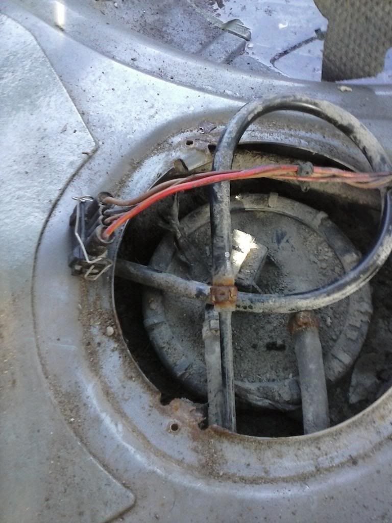

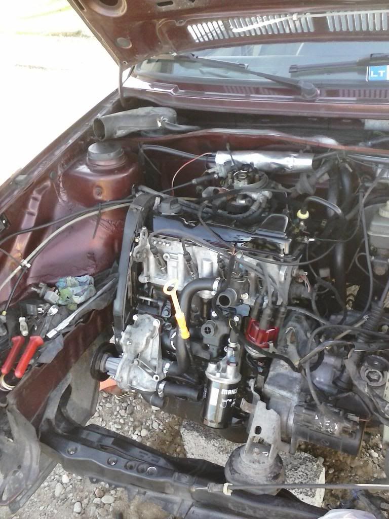

Siandien pasistengus idetas variklis, sujungti laidai ir prasuktas, deja, bet ugneles iziebt nepavyko :( Problema su kuro padavimu, pasikapscius po laidus atrasta jog kuro siurblys pas mane eina 2 laidu, o ant passato 4. Gal imanoma kazka is tu dvieju laidu padaryt ar reiks keist siurbli?

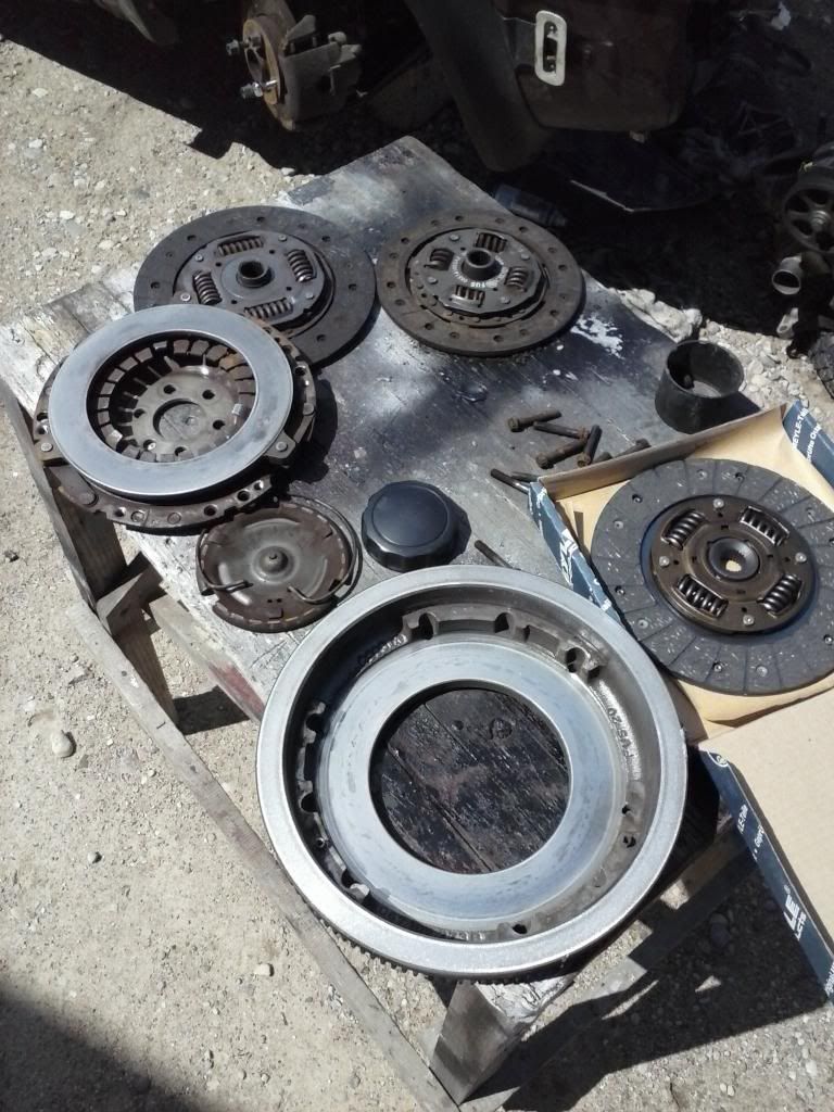

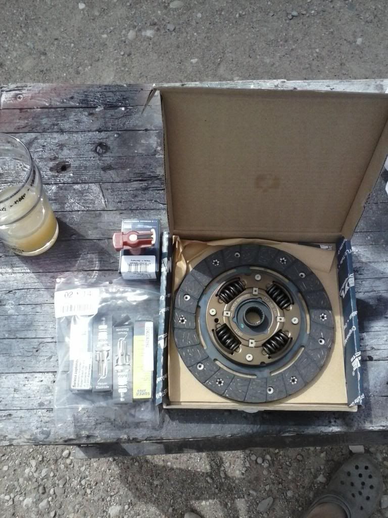

sukombinuota sankaba

Na va, siandien uzvedziau jetta (clap) O problema del kuro buvo juokinga... kazkodel man atrode, kad pas karba kuro siurblys stovi bake, deja jo ten nebuvo, taigi idejus i kuro baka siurbli is passato, ir pravedus kelis laidukus viskas veikia :)

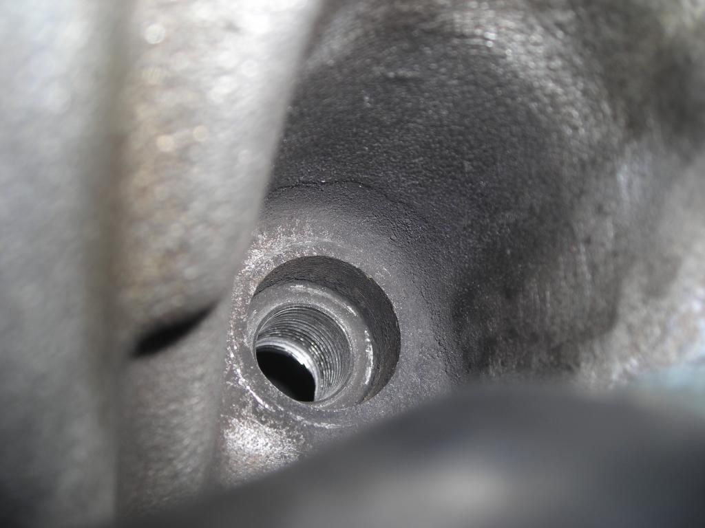

Viska susirinkau, pasivazinejau ir atsitiko toks nemalonus dalykas, issove zvake (shake) , buvo prasuktas sriegis... Kaip remontuot? Gal kas turi pasiulyti meistra kuris uzsiimtu remontu?
Aptarimas viewtopic.php?f=47&t=22218
