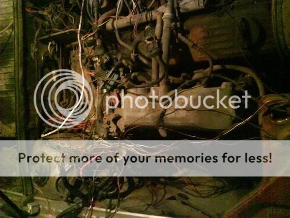

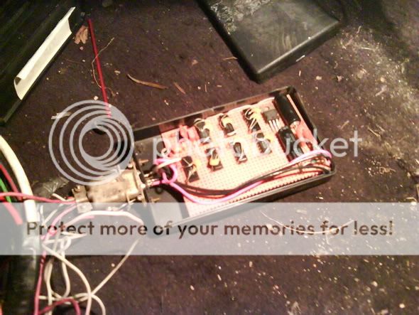

Šiandien praleidęs vos valandą prie pilkosios sugebėjau surinkti aušinimo sistemą ir perpratus signalizaciją ir slapukus ja užvesti. 8) Galiu pasakyt viena - tikras laidų košmaras. Viskas daryta, perdaryta, pridėta visokiausių relių kažin kam reikalingų, galybė laidų tiesiog nukarpyta, pridėta kitų, fyškės supuvę, laidai susukti užsukti, beveik visur kur kažkas pridaryta pliki, neužizoliuoti. Žodziu, norint, kad būtų nors kiek patikima reikia absoliučiai perdaryti visą laidų pynę.
Na bet vienaip ar kitaip - mašina užsivedė ir važiavo. Tiesa netoli. Iškart baigėsi benzinas. :) Vien tas faktas, kad užsivedė, labai pradžiugino. Traukia gana įspūdingai, tik šiek tiek nenori dirbti, bet dėl to manau, kad nėra oro filtro (teko išimti nes juodas net, plius filtro dėžė neorginali ir netvarkinga.) o ir dar visa kita (benzinas 5 metų senumo, žvakės blogos, laidai ir visa kita...)

Sestadineis neuejo veltui. gerai pasikrapste prie laidu pagaliau sugebejom uzkurti pilkaja! Dekui gedui uz pagalba.
teko isardyti daugeli zgutu, perlituoti, sutrumpinti, ismesti tai ko nereikia. Pagaliau nebera jokiu slapuku, kuriasi kaip priklauso, pasukus rakteli, o ne junginejant visokiausius laidelius.
idedu vaizdeli po kapotu, cia daugiausiai, purkstuku, oro srauto matuokles ir kt daciku laidai
cia po optimizacijos (laikinai tam kad uzkurti)
salone vaizdas nelabai pasikeite, tik ismeciau ir sutrumpinau dauguma perilgu laidu.
beje, sitas dalykas besimetantis ant grindu valdo purkstukus :)
