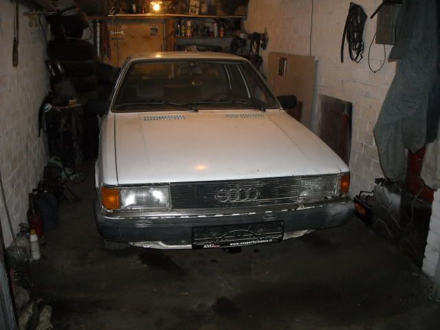

Sveiki, na kagi, štai išsipildė paauglystės svajonė, pagaliau turiu Auduke :)
Marke: Audi
Modelis: 80
Tipas: GL
Metai: 1984m
Variklio darbinis turis: 1.8l
Variklio galia: 66 kw
Degalu tipas: Benzinas
Esamos modifikacijos: Stok'as, originalus Audi magas, kažkada senei senei buvus perdažyta iš smėlinos baltos i balta.
Projekto tikslai: Prisikelti ir turėti tvarkinga automobili, kuris galbūt taps kasdienmobiliu.

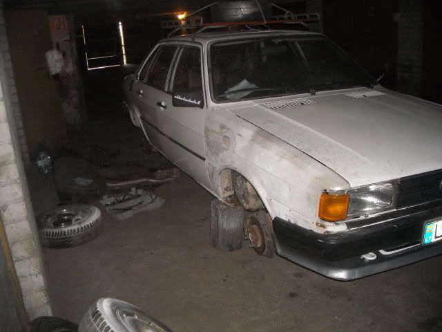

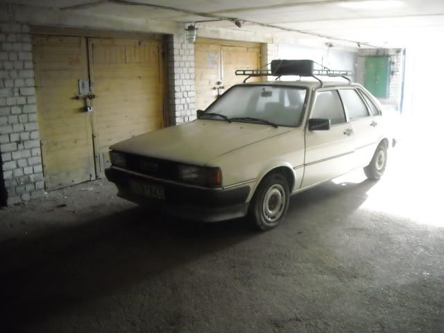

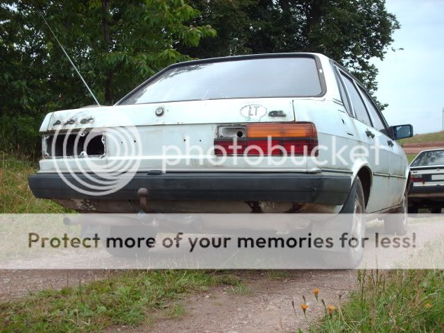

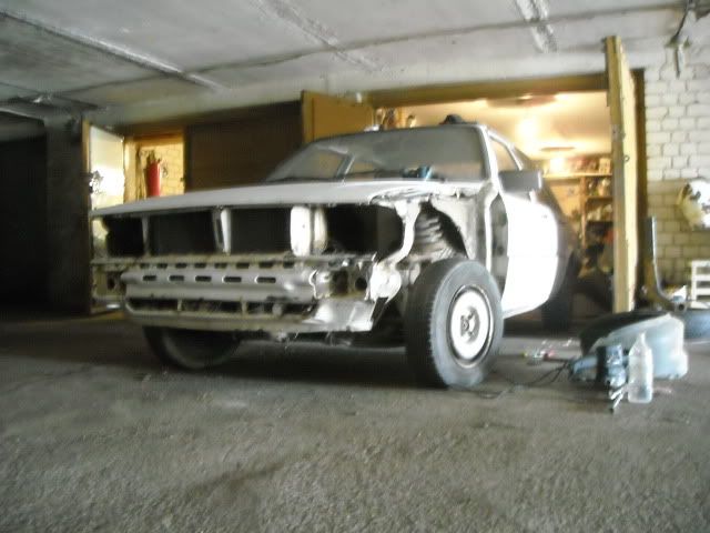

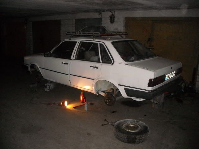

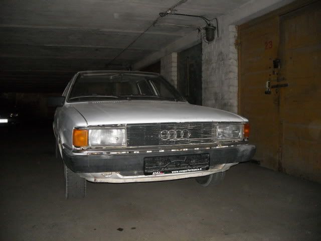

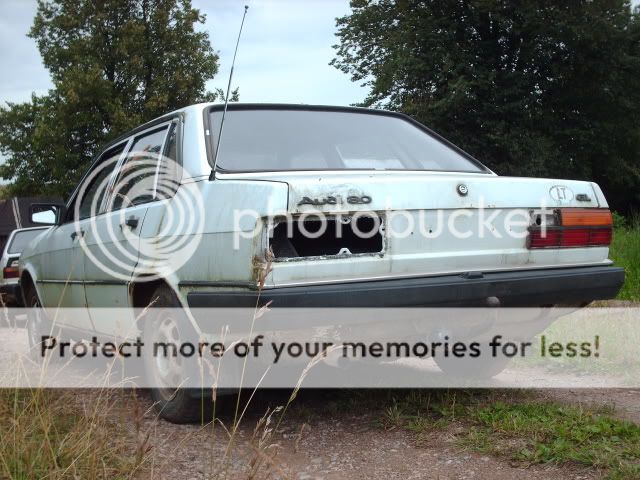

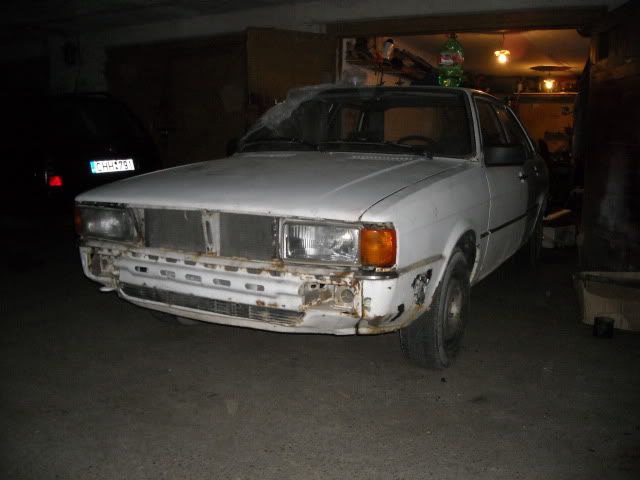

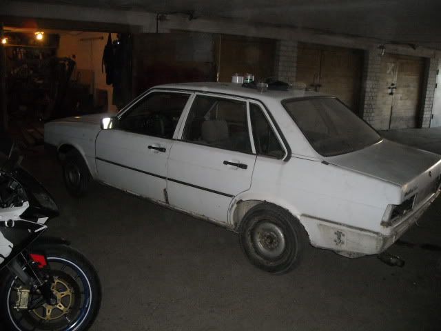

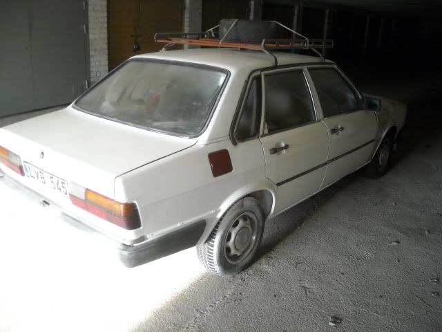

Taigi, trumpa istorija: Aš Audukei esu 3 savininkas apskritai, berods 1996m ji buvo parvaryta iš vokietijos ir atiteko žmogeliui gyvenančiam Sėmeliškėse. jis už ja sakė mokejo tais laikais 12 000. Buvo explotuojama ilgai, kol galiausiai nusipirko kita automobilį ir šis tapo nereiklaingas, stovejo kieme nenaudojamas ir patraukė "Motoro" akį. Motoras ja nupirko 2009 07 11 kaip donorą ir planavo paskerst, bet jam vos pradejus ja ardyt aš iš nuotraukų ją "įsimylejau" :D ir tuomet ardymas buvo nutrauktas. Kai 2010 07 08 ją gyvai apžiūrėjau, galutinai nusprandžiau kad ji bus mano. Kągi, pastovejusi dar metelius 2011 06 04 sava eiga be jokių nesklandumų parvažiavo į garažą :)

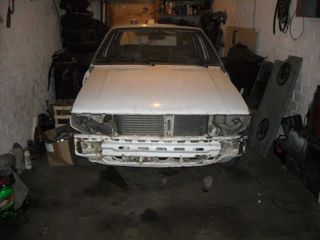

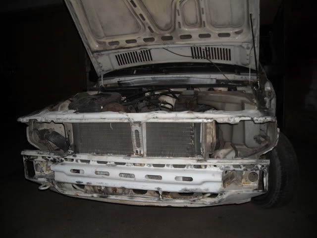

Tik atvykusi pas Motorą

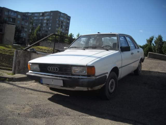

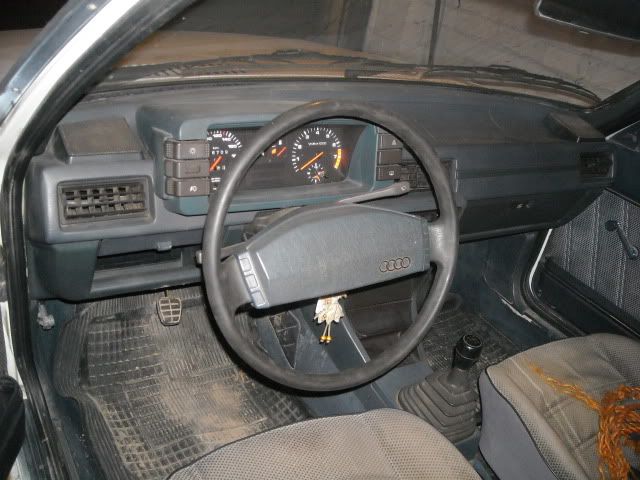

Kažkada vėliau

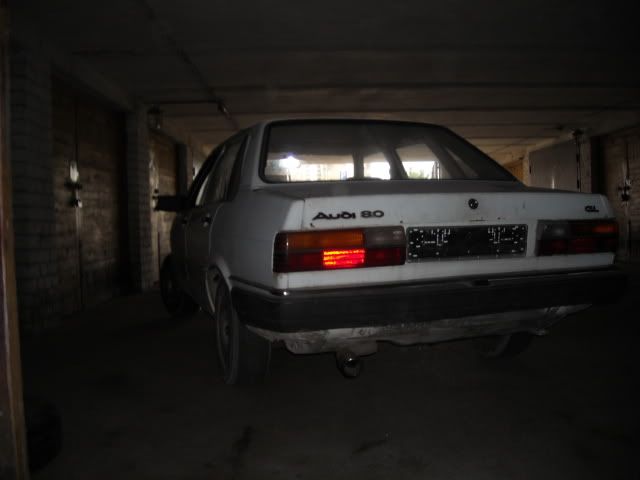

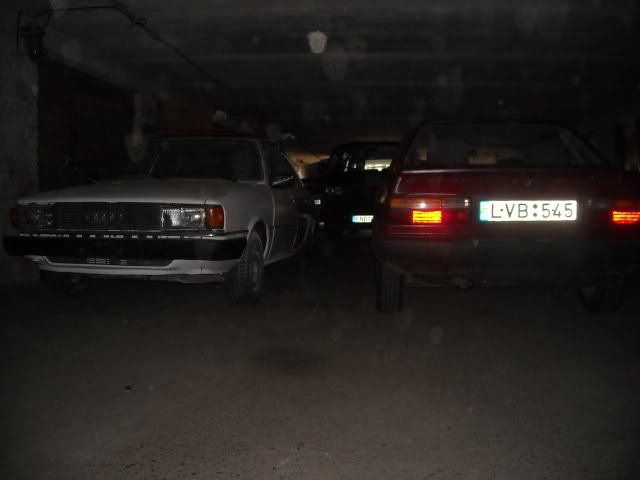

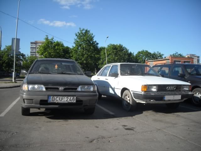

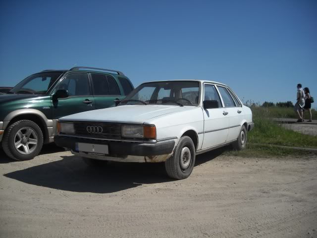

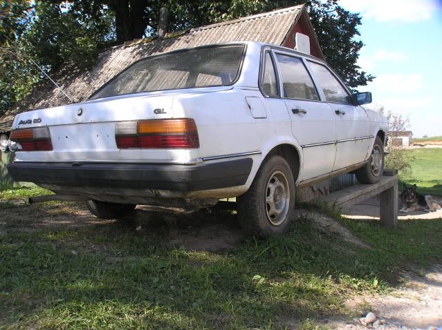

Na ir štai, prie Trakų ežerelio :)

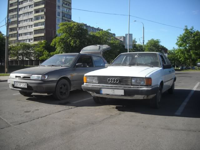

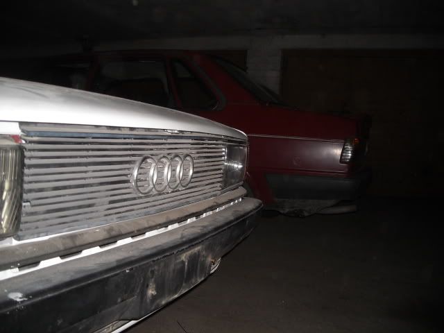

Koraluose. Abu mano "bolidai" :)
Prie garažo (clap)

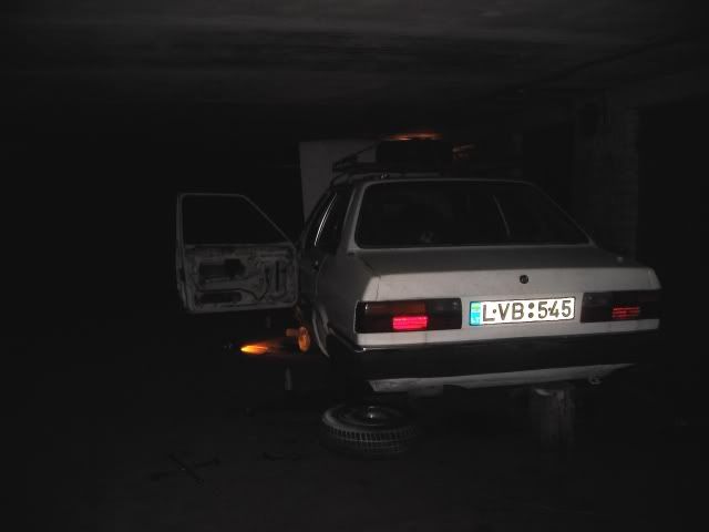

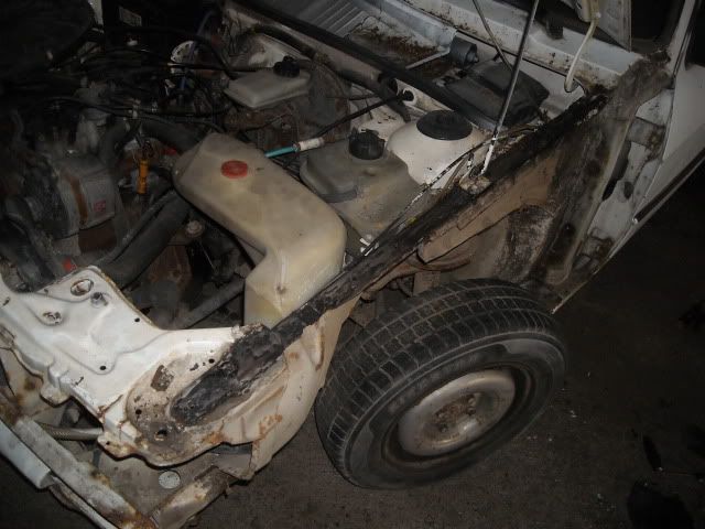

Standartinė Parašytas: Pen Bir 17, 2011 10:49 am

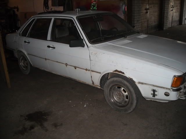

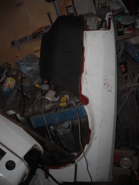

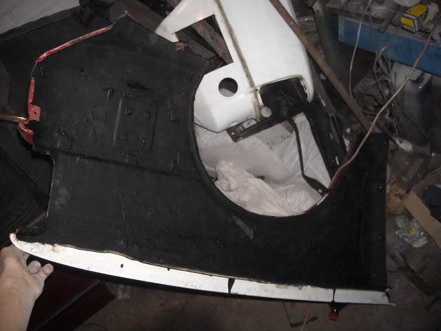

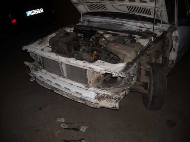

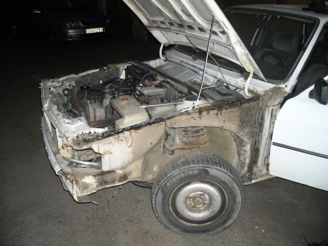

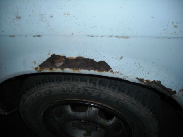

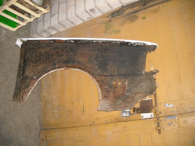

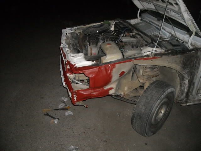

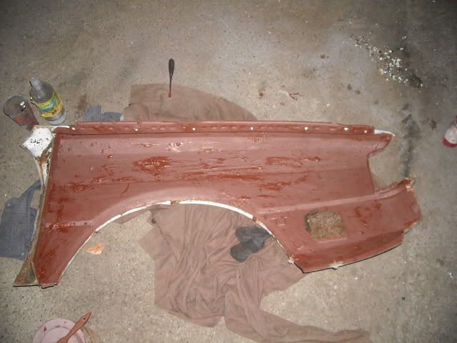

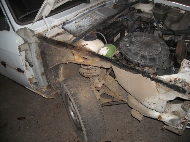

Keleivio pr. sparnas

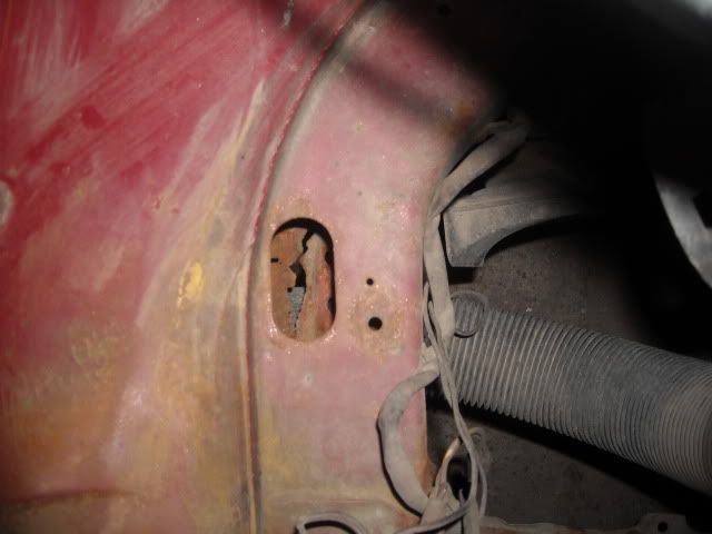

Sparnas buvo iš vidaus nušveistas ir užgruntuotas storu sluoksniu suriko gruntu, veliau padengta antikorozine danga.

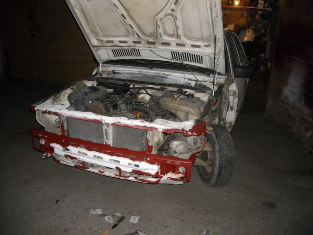

Priekis sušiaustas, nušveistos rūdys, vėliau ejo rūdzių surišėjas pora kart, vėl nušveistas ir tada užgruntuota Dekoral antikoroziniu gruntu.

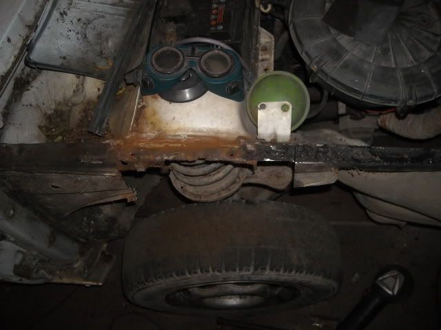

Pjaustomės :)
Veliau pora dienų vis pamiršdavau fotiką. Virinta vieta užbaigta, pašiaušta, užgruntuota antikoroziniu Dekoral gruntu, vėliau padengta antikorozine danga.

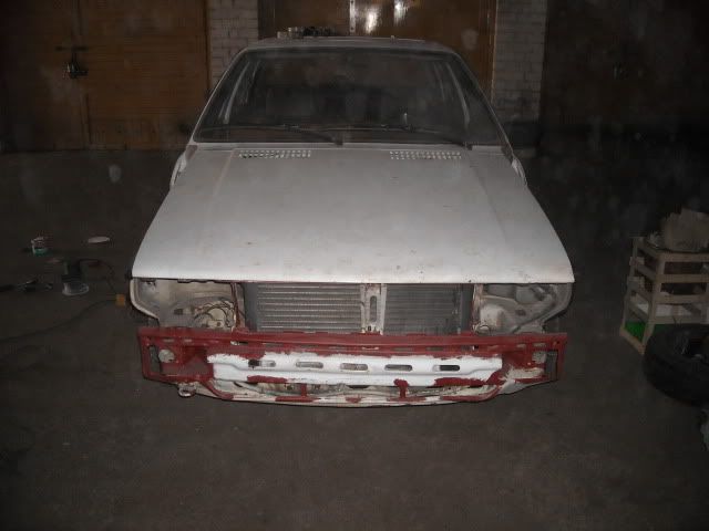

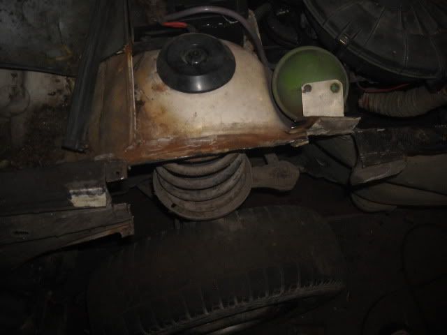

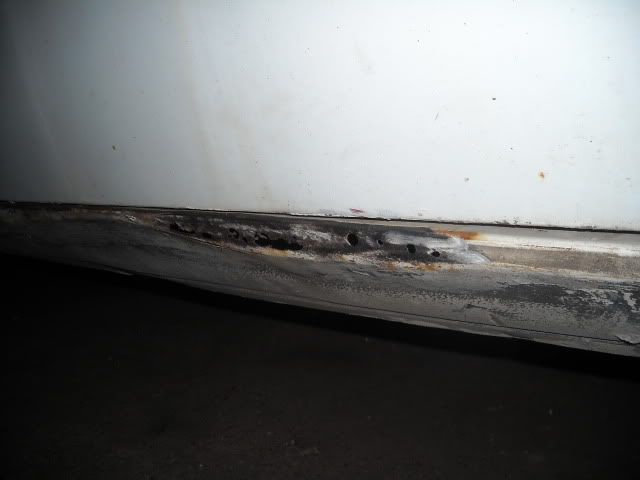

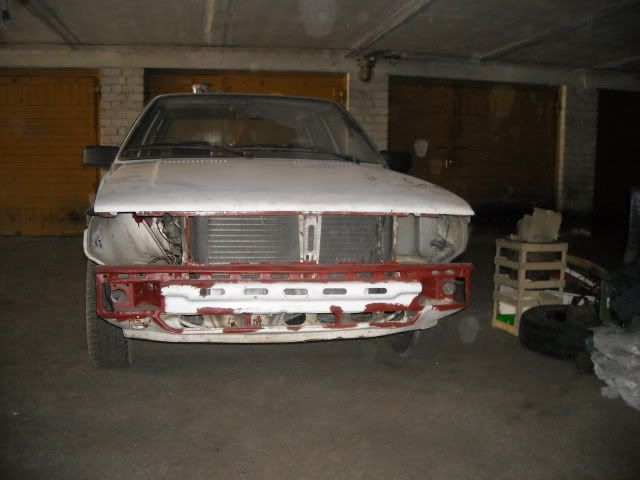

Priekinis sparnas nušveistas, tuomet surišėjas, vėl nušveistas, tuomet išpjauta supuvusi bamperio tvirtinimo vieta ir įvirinta iš kito sparno. Tada antikorozinis gruntas ir danga :)

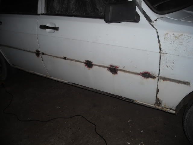

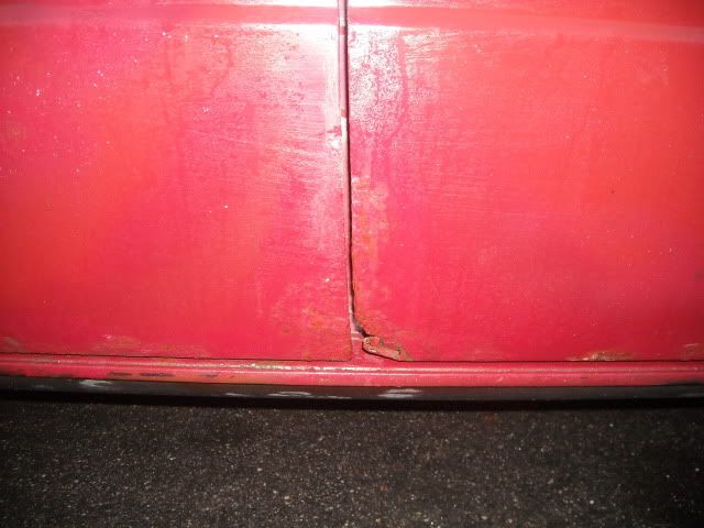

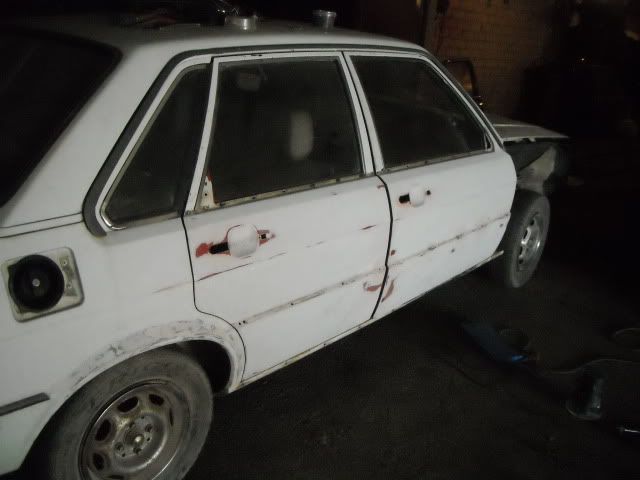

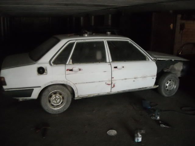

Durelių parudyjusios vietos darytos pagal ta pati recepta. Nušveista vieliniu, tuomet surišėjas, vėl nušveista ir užgruntuota Dekoral. Veliau šiaučiama, špakliuojama. Šonas ruošiamas dažymui.
Šiandienai tiek. Esu labai patenkintas kėbulo stoviu, nes jis pakankamai gero stovio, darbo neperdaugiausiai. Dienų bėgyje planuojama nuimti visa priekine važiuoklę, ją "persidažyt", persirinkt, pasikeist amorttikus, tuo pačiu posparniuose nušvesiti likusias rudis prie kuriu bus lengviau prieit kai nebus važiuoklės. Gale bus dedami patobulinti amortizatoriai iš Golf mkII. Vėliau verčiama ant šono ir tvarkomas dugnas. Tai nerestauracija, o tik nedidelis remontas ;)

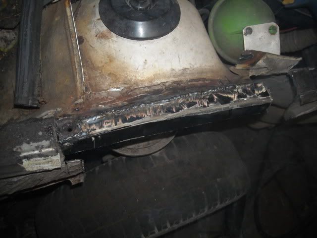

Šendien suvirintas duru kampas, bei arka.
Veliau žinoma teko išpjauti didesnę dali, nes tu taškiukų vietose buvo skylutės. iš vidaus keik pasiekiau išvaliau.
Kaip donora naudojau sveikas sparno vietas ir pagrinde II golfo arka.
Kaip tokia puzlė manau gavosi neblogai, tik biškeli nervina kad pats apatinysis kraštas gavosi negražus.

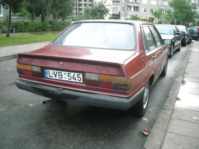

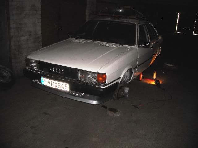

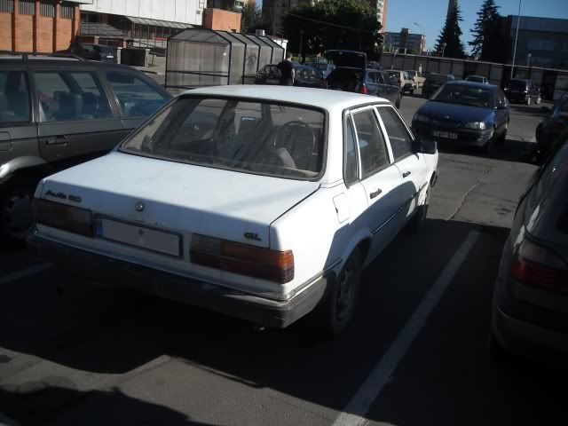

Sveiki, prisiminiau kad nesilaikiau savo žodzio ir nepatalpinau audukės, taigi štai keletas senų nuotraukų. Mašina nudažyta, deja kapota perdažinėsiu. Neįvertinau karštos vasaros, užsimaišiau perdidelį kiekį dažų, taigi dengiant kitus sluoksnius viską sugadinau ir teko piloruot :(
Nupirktas kitas buferis, žibintas, juostelės aplink faras.
Paveikslėlis'
Šiuo metu daugiau nedaug kas prie jos benuveikta, suklijuotos juosteles, perinkti galiniai stabdziai. Stivi Auduke ir laukia kada rasiu jai laiko.

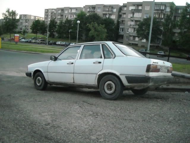

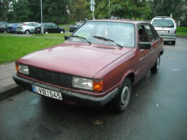

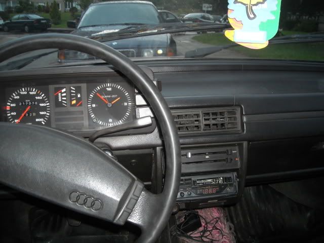

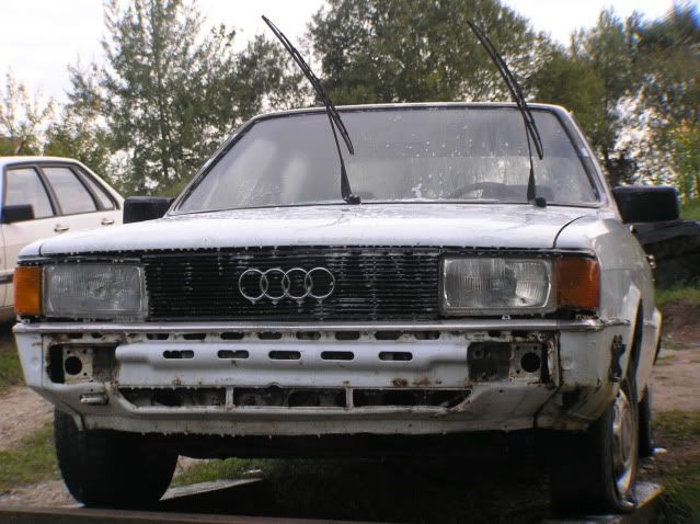

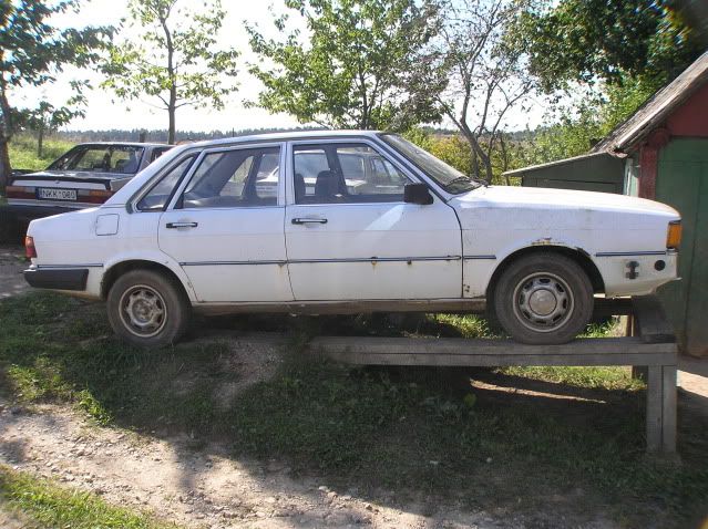

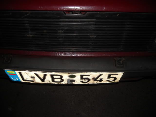

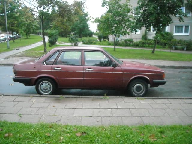

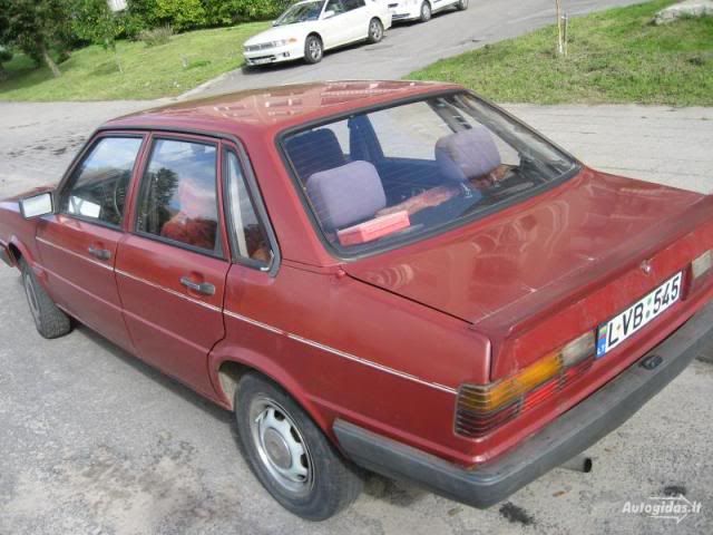

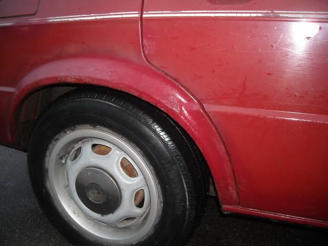

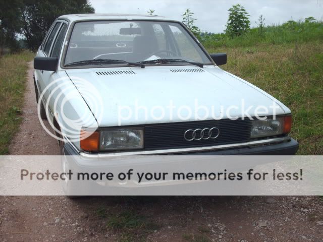

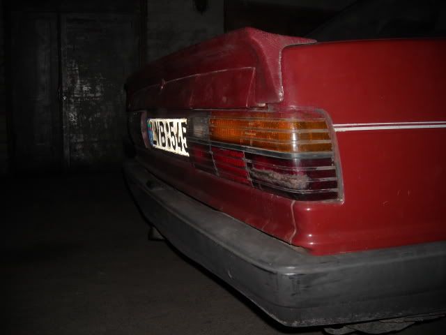

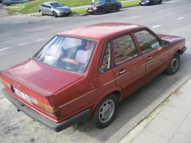

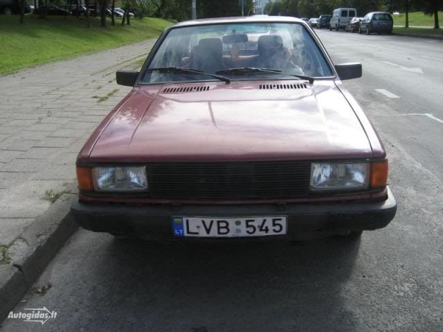

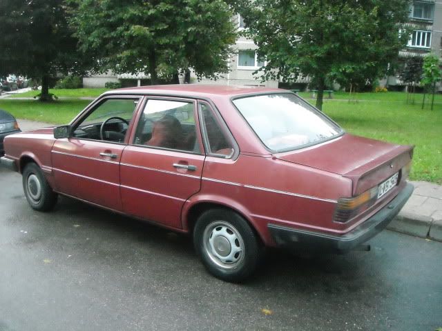

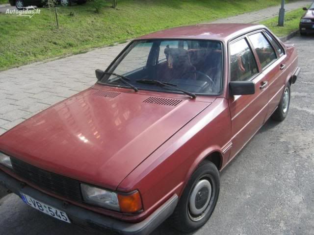

Kagi, šendien grįžus iš kolegijos eilini karta peržiurinejau tika patalpintas pigiausias mašinas, ir užtikau ubage, kurią kasdien matydavau eidamas į garažą (stovejo ji gretimam kieme) Kadangi visada ji kliudavo uz mano akiu, be to tie numeriai, vos ne kaip religvija (seimos vardus ir pavarde atspindintys) tai negalejau atsilaikyt nenuvaziaves jos atidziai apžūrėt, labiausiai užkabino ilgas tech apžiūros laikas. Kagi, pamačius net išsigandau, kebulas visiškai supuves, geri tik priekiniai sparnai, visos kitos metalinės dalys supuvusios, bet atidžiau pažiurejus, ji turi beveik viska sveika, ko man truksta Baltukei. Visi žibintai idealus, stiklai sveiki, amortizatoriia galiniai puikus, vairo trauke gera, rankeneles kuriu man reik sveikos nu ir t.t. TA iki 2012-07 plius pilnai vaziuojanti, kaip uz 450 manau labai neblogas donoras, tad ilgai negalvojus ir griebiau. Variklis 1.6 benzas. Geri metai, 1982, bet deja nelemta jai atgyt.
Planai: Kadangi taip jau sutapo, kad rite nupirkau Audi, o vakare atvažiavo ir nupirko Mercedesa, tai Merso draudima persivesiu ant šitos ir kuri laika pasivežinsiu, nes garaže begalo daug darbu ir nėra dabar laiko tvarkyt baltos, vėliau turetu būt pažerta dalim ir metalui.

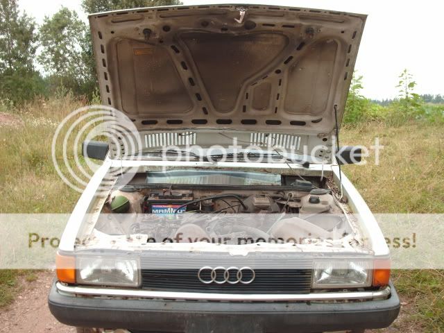

Na o čia keletas nuotrauku. Čia ft iš skelbimo:

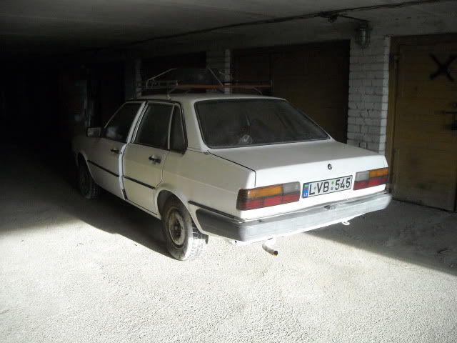

Kieme :)

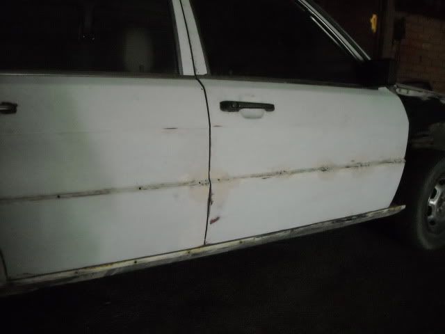

Visos durys tokios
O čia smagiausias reikalas, dokumentu palyginimas, raskit panašumus :D
Beje, gal kas nors žino kiek ji apytikriai kuro turetu valgyt ramiai važinejant po miesta?

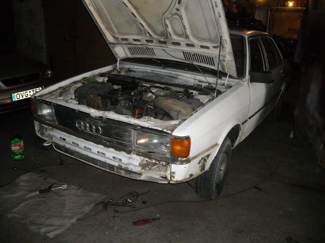

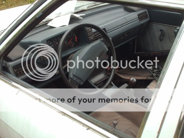

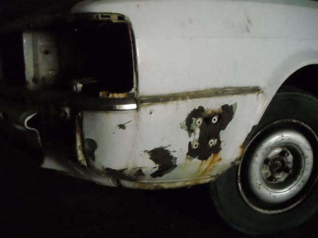

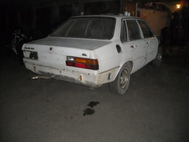

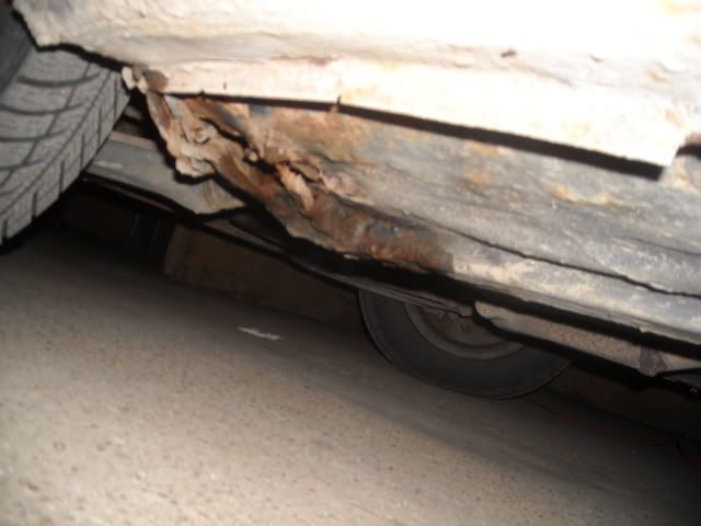

Dar truputi nabagės nuotraukų, apibūdinančių jos stovi

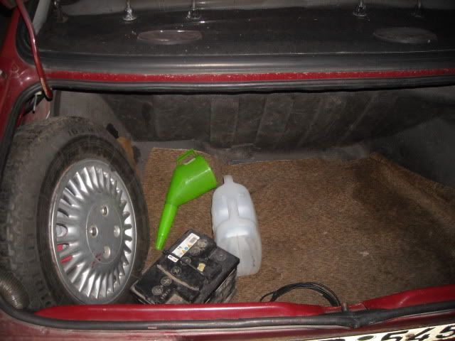

Bagazine, tas spoileriukas ten neveltui priklijuotas :D

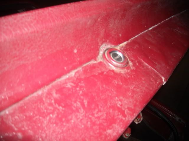

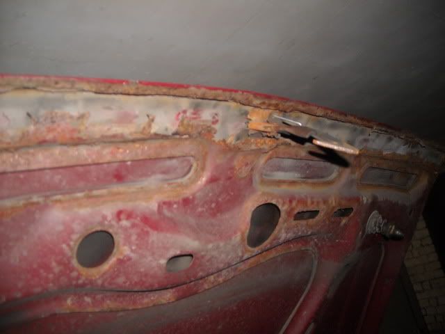

Kapotas, atidarinejant linksta :D

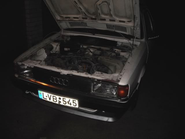

Lanzeronas variklio skyriuj

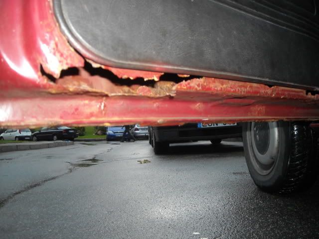

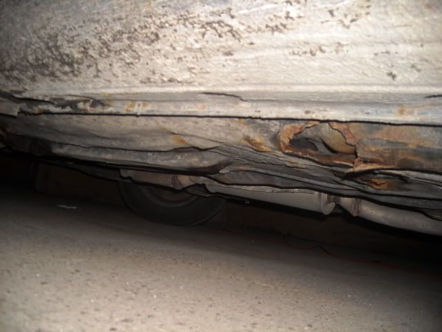

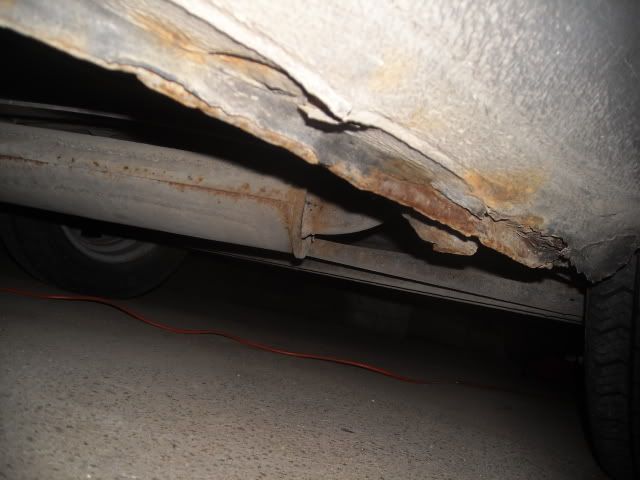

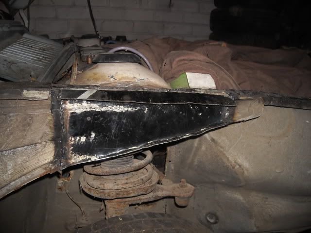

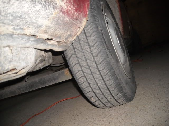

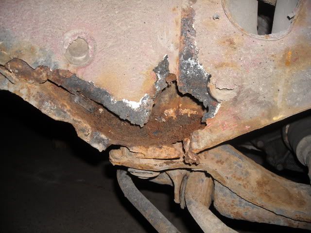

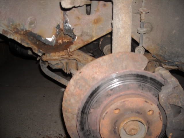

Apačia

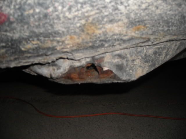

Buvo uždengta, bet mažytis tarpelis isdave kad ten nekazkas, negaliejau susivaldyt nepakraptes :D Zodziu sita Audine lydejo labai panašios problemos kaip ir Mercedesa, beveik kartu pirkti, beveik vienodi nr, beveik vioenodai sirgo

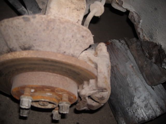

Stabdžiu diskas :D nesistebiu kad pratsokai stabdo, kaladeles dar mėsos turi pakankamai, bet diskas..... Nusitekinčiau kolegijoj iš bėdos, nes dabar kaip tik tekinimo praktika einu, bet kogero permazai mėsos liks ir apskritai neverta jai kažko daryt.

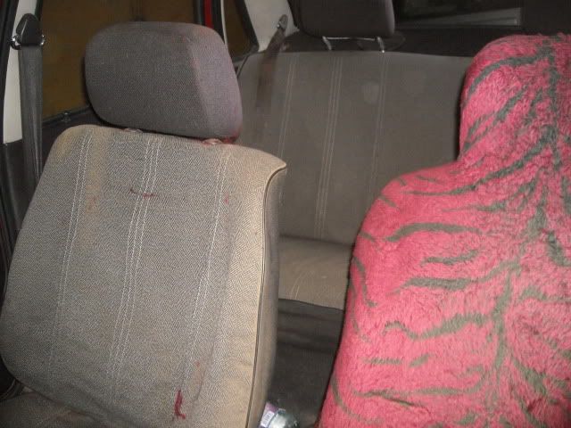

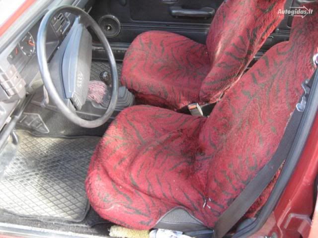

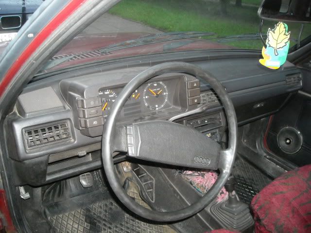

Sėdynes diedulis ne veltui užvalkalais apvilko, ir neveltui po jais paralono prikišo :D Pasirodo priekinių sėdynių atlošai nuo senatves visiškai sutrūnijo, atsiremi i metalines vielas :D
O čia šeip
