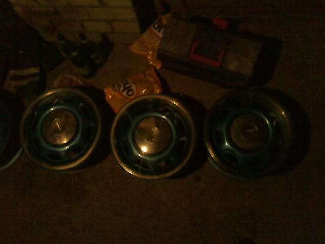

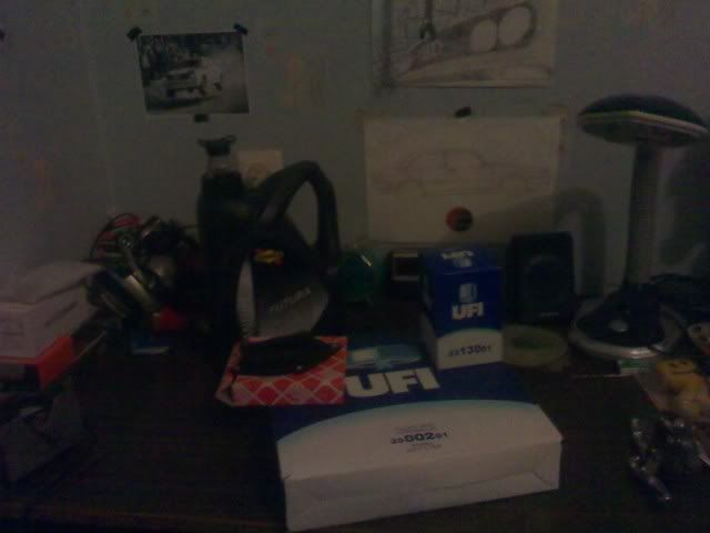

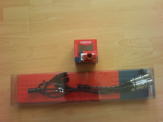

Kągi, atšilo oras- nesveikai pakilo noras vairuot, važinėt ir pan... Tad šią savaitę skiriu audukei, reikia povelnių dasibaigt ir gauti ta TA :D iškarto labai visų atsiprašau už velniškai blogą nuotraukų kokybę, nebeturiu fotoaparato, fotografuoju išmaniuoju, kuris garaže labai nemėgsta fotkint, Svarsčiau dėt nuotraukas ar ne, bet visgi nusprendžiau įdėt. Taigi, nupirkti nauji žvaklaidžiai, skriejikas, paskirtytojo dangtelis (senieji buvo tieisog tragiškos būklės)

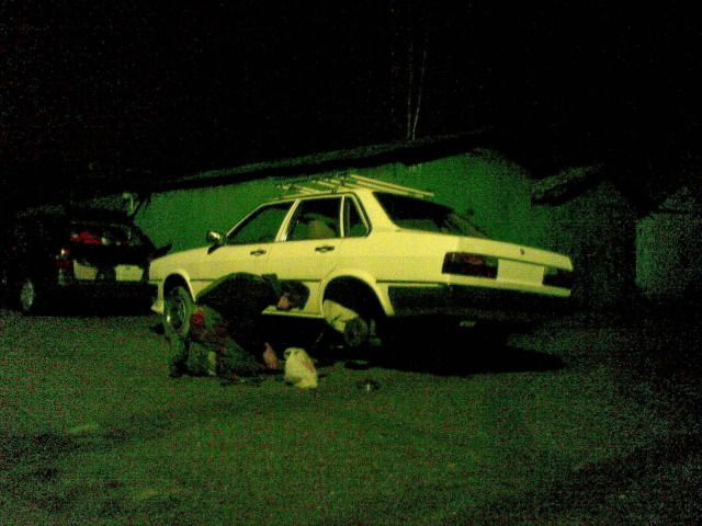

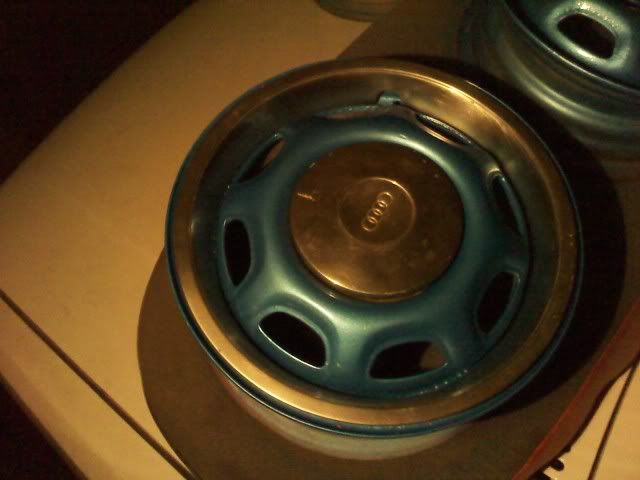

Nudažyti ir paruošti ratukai, belieka tik padangas sumaut

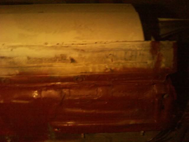

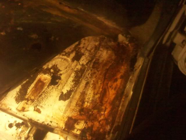

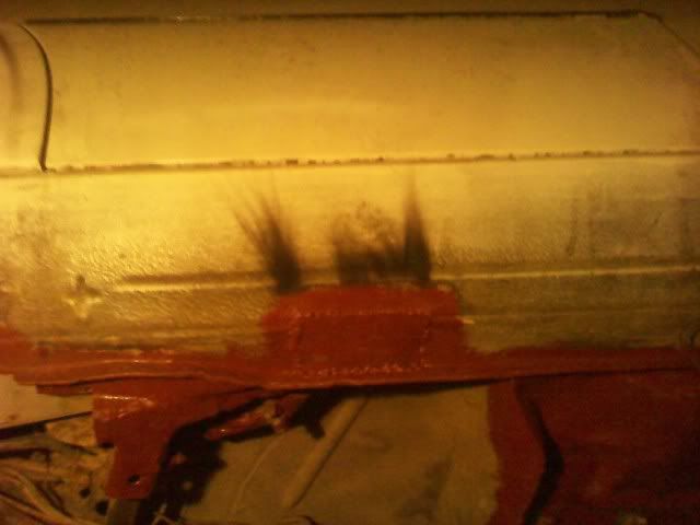

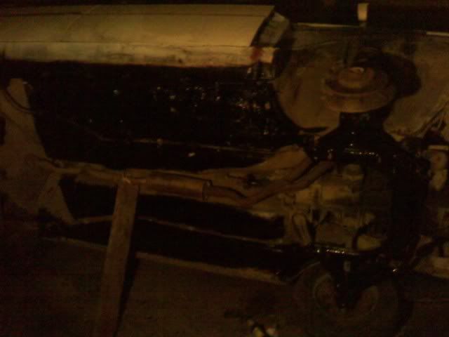

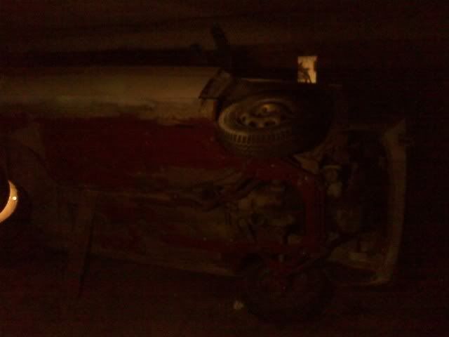

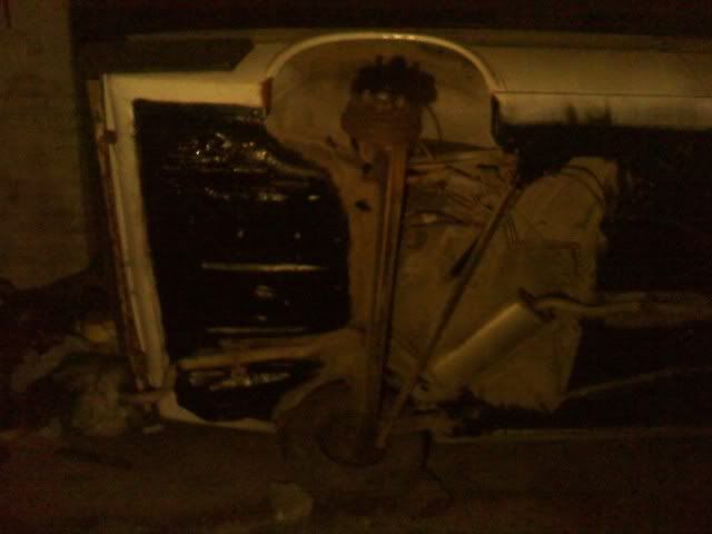

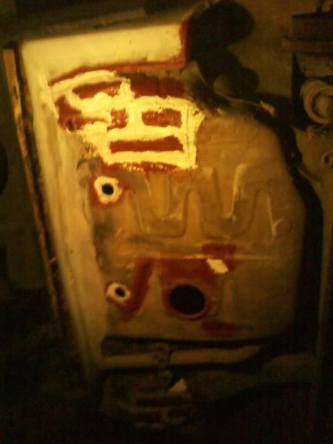

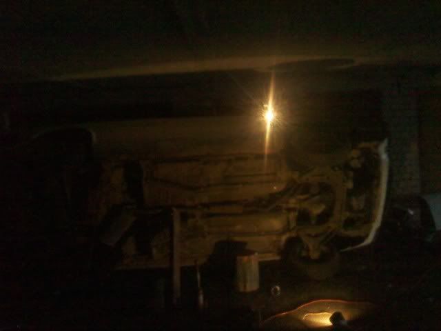

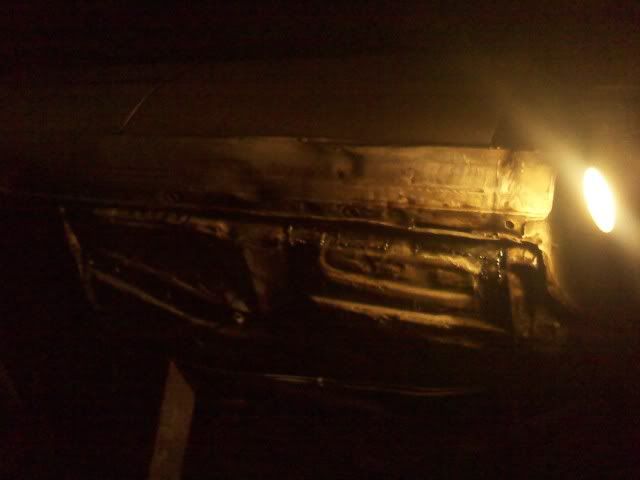

Vakar/ šiandien tvarkytas dugnas. Atkėlus kilimą išpradžių išsigandau, bet vėliau teko nusiramint, skylutes nedideles, tai tik šlapio papuvusio veiloko parudavimas :D

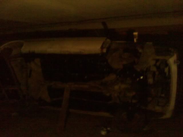

Audukė apversta ant šono, nubraižytos, atsilupusios, bei parudijusios vietos nušveistos bulgarkės vieliniu šepečiu, prašveistos skyles užvirintos, viskas padengta antikoroziniu gruntu, tuomet siulės užteptos Body 999 siūlių hermetiku ir padengta Dinitrol antikorozine danga dugnui :)

Kągi, šendien nupirkta tepalo, oro filtrai, karbiuratoriaus padas - už viska 50 LT su nuolaidėle (clap) Taip pat parsivežiau naujus tepalus 10w40.

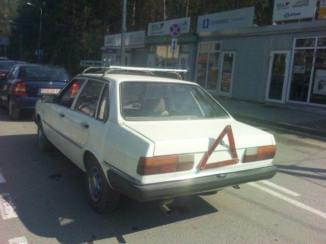

Tai vat, 23 diena pagaliau nuvažiavau į regitrą, apsidraudžiau, užsiregsitravau, gavau naujus numerius :) Pakeliui i regitrą dėl truputi neteisingai surinktu galiniu stabdžiu, ar tiksliau nedarinktu, "pameciau stabdzius" kai nutariau kaip reikiant prasistabdyti, to pasekoje teko stabdytis rankiniu. Tada nakti, apie 12h buvo sutvarkyti stabdziai, kaip riekiant pratestuota ir buvo planuota 8 ryto vaizuoti i ta, bet užmieojau, tai teko varyt i ta vakarop po paskaitu, ilgai teko laukt eilej. Neprėjau ta dėl klibančio šarnyro ir perdidelio CH, rytoi manau jau galėsiu važinėtis po gatves :)
Standartinė Parašytas: Šeš Bal 28, 2012 7:38 pm

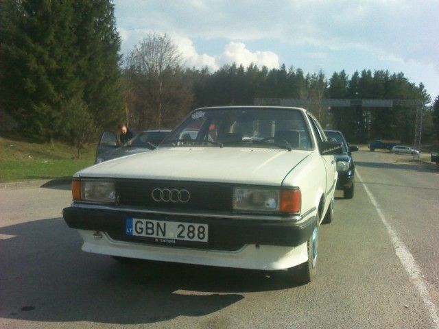

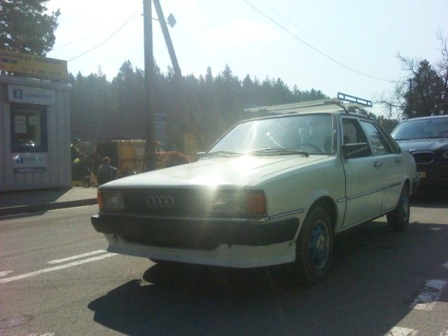

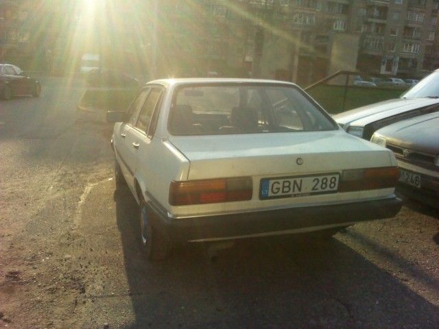

vakar, 2012-04-28 Po apsilankymo ps Kesta gavau TA :) Pagaliau atėjo tas laikas kai galiu normaliai su ja važinet. Ta proga vakar puse nakties prasivazinejau pro miesta :) Rieda puikiai, demesi atkreipia, žmones glosto ir spaudžia ranka :D Džiugu kad žmonem patinka. Žodžiu, pirmasis projekto etapas baigtas, prasideda antrasis- Tobulinimai, čiustymai.
Šendien suinstaliavau muzika, dabar laukiu kol išlys koks skelbimas ir galėsiu nupirkti žmoniškas spyruokles :)
Tik gavus TA, tiesiu taikiniu į plovyklą :)
Kelios nuotraukos iš naktinio pasivažinėjimo
Verkiant prašosi žemyn
Šita ft man labiausiai patinka (clap)

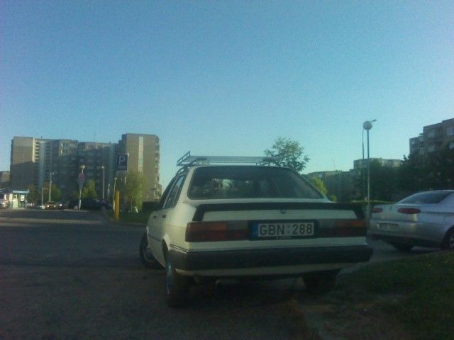

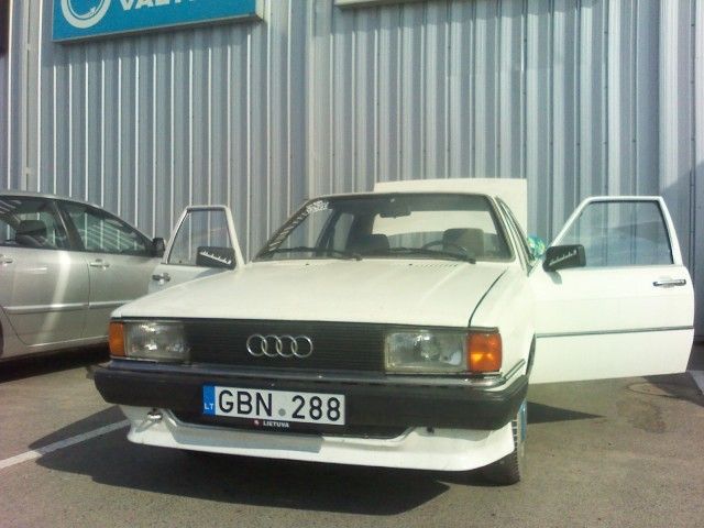

Šendien užpakaliukas įgavo nauja įvaizdį. Uždėta GTE blenda ir spoileriukas :)

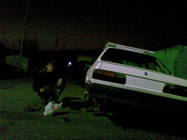

Keletas senu nuotraukų iš tų laikų kai dropinom galą :)

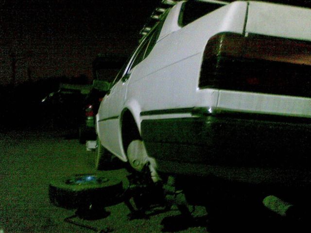

Nuo žeminančių 8cm spyruoklių iškarto nupjauta po 2 vijas 6 trumpintu štoku amortizatoriai. Rezultatas: Dropas rimtas, galas standus, nešokinėja, veikia puikiai, jokių supynių.
Na ir šemdien pripjautos prieky dar keliso vijos, dabar prieskis sedi pilnai ant amortizatoriaus, suleistas maximaliai. Jodinėja nesveikai. Sudropinti Audi priekį tvarkingai yra tik viena išeitis: susirast tokio paties pločio, trumpesnės kapsules amortizatorių ir modifikuot pačią stupicą, sutrumpinti štoką ir bus tvarka. Na o kolkas pastienkinsime žirgu :D
