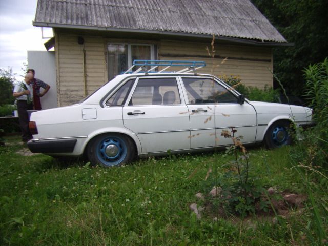

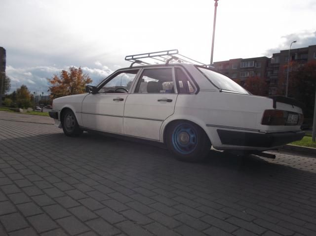

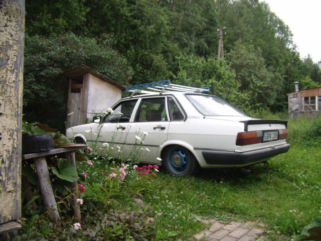

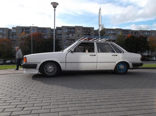

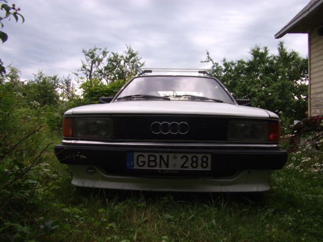

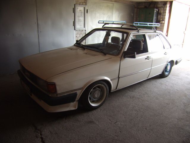

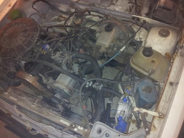

Sveiki, na kagi, pavasaris, pamazu dirbam, taupom pinigelius, renkam ir perkam ivairias dalis. Neperseniausiai Audukė gavo dujų įrangą, tai dabar važiuojam, važiuojam ir važiuojam, suka Auduke kilometrus nesuskaučiuojamai. Į dieną numinu mažiausiai po 50 km :) Ačiū Kostiai už įrangos sumontavvimą, nors jam teko nemažai prie jos pavargti :)
Taigi, keletas Audukės nuotraukų kaip ji atrodo dabar, labai tikiuosi kad jau po po poros savaičių šitas vaizdas pasikeis ir ji taps dar gražesnė, kad tik pinigu nepritrūktų :)
Dabar laukiu siuntinuko, turėtų atkeliaut ilgai laukti priešrūkiniai, rytoi jei dar neparduoti, norečiau apžiūret kelis komplektukus ratuku, gal padovanosim nauja apava, žodžiu, laukit updeitu, o gal būsiu bjaurus ir nerodysiu nieko, tegu atvykę į Vasaros Ratą pamato kas pasikeitė :D
Tiesa, dar suvirintas platintas skardinukas, atrodo nerealiai gerai, bent jau man, bet teks šita malonumą palikti manau kitai vasarai, žinant kad R13 teisingų padangų nelengva ir nepigu gauti, lai tai lieka kito sezono tikslas :) Nuotraukos bus veliau, nes dabar turiu tik tragiškos kokybės, tai gal geriau nerodysiu :D

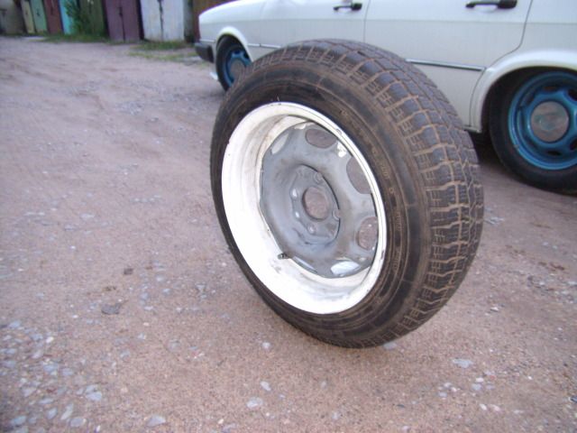

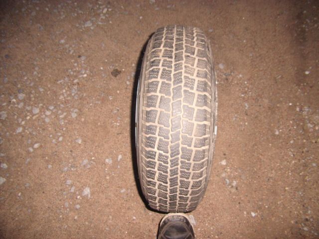

Susivirinau skardinuka, kaip eskiza ir bandyma, rezultatu nesveikai patenkintas, priklausomai nuo pinigu, kažkada būtinai pasigaminsiu ir susirinksiu toki komplektuka, tik priekiui reiktu 7.5 o galui 9J ir manau butu ledas :)
R13 7J 155/70
Matuojamės :)a

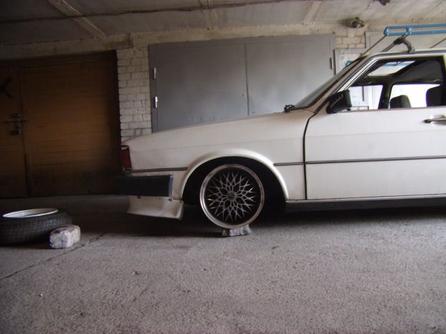

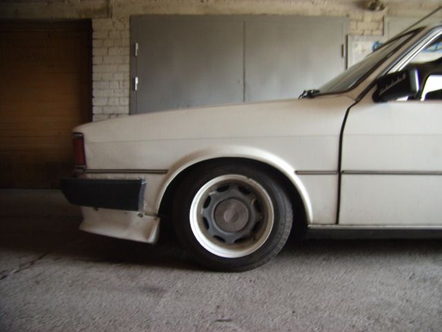

Na o čia prieš pora dienu nupirkti ratukai, per ilgajį svaiatgalį, su brolio pagalba tikiuosi atpoliruot palanges ir paisruošt dažymui. Vorantinklis baltas, palange poliruota, voratinklio vidus kaip ir priklause juodas. Daug galvoju kokias padangas dėt. Kyla minčių dėl 145/65 arba 155/65, bet bijau kad bus dešros, idealiausia kogero butu 165/50. Jei kas turit parduot tokiu padangu, laukiu jusu pasiulymu.

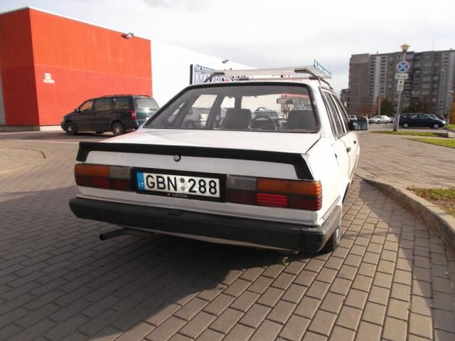

Persidažiau bagažinės dangtį, dabar reiks nusidažyt naujajį spoilerį ir susidėt kaip priklauso :)

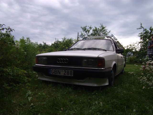

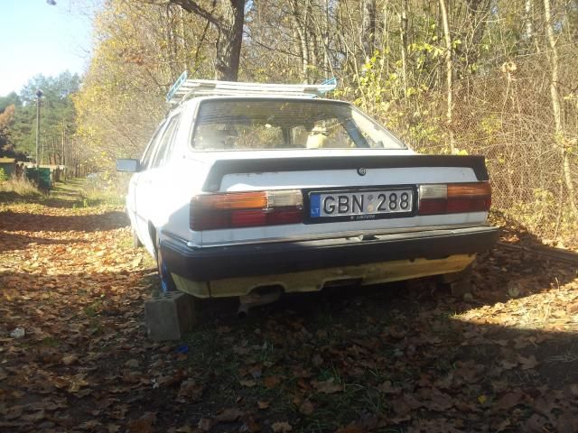

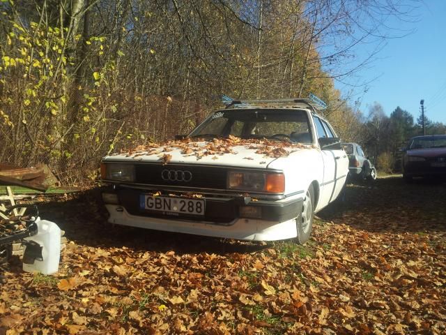

Sveiki, taigi manau laikas prikelt tema. Audi vis dar gyva, miega jau beveik metus laiko garaže. Kadangi naujojo garažo statybos į pabaigą, pirmu taikiniu pasižadėjęs sau imtis II ubagės prikėlimo, t.y užbaigti visas nedadelkas, kurių yra nemažai, vėl pilnai perdažyti, bei padaryt ją kuo įdomesnę sau ir kitiems.

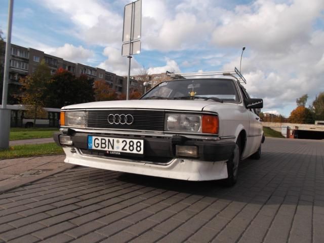

Pradžiai keli neįkelti kadrai iš paskutinės jos darytos fotosesijos 2012-10-07

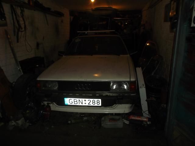

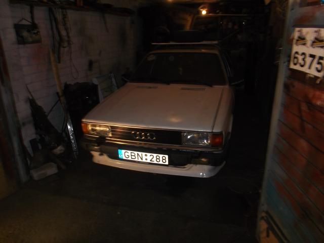

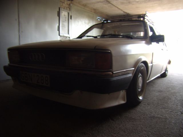

Prieš kelias dienas aptvarkytas garažas kur miega audzi. Vat taip negražiai, apkrauta ir užmiršta.
Vaizdas šendien.
Šeip apžiūrėjus audi džiugu pasidarė, kad didžioji darbų dal;is buvo atlikta gerai. Reiktu nepamiršt kad ji po perdažymo regis 2,5 žiemas stovėjo lauke. Rudelės išlindo vos keliose vietose, visur ten, kur buvo pachjalturinta, t.y kampas prie priekinio stiklo, vairuotojo pusės sparnas pakeltas keliom smulkiom puslelėm ten, kur buvo prašveistas antikorozinis gruntas ir vėl nebuvo užpurkštas, bei kapotas per vidurį. Apie tas vietas foto reportažas vėliau. o visa kita malonu žiūrėt, kaip buvo taip ir liko, pervirinta arka, duru apačia, bagažinės skyriaus dugnas ir visa kita be menkiausiu rudžių taškelių :)

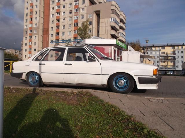

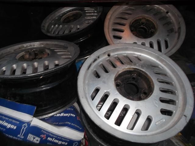

Taigi, norėjau kažkokių įdomesnių ratų, pasitaikius progai griebiau, deja paaiškėjo kad tarpai tarp skylių ne tokie kokių man reik :\ Tai arba bus parduodami, arba gaminsim rastafkes, priklausys nuo to kaip žiūrėsis ant automobilio.
Centra Type 7 pasak google gamykliškai buvę ant Audi coupe Kamei

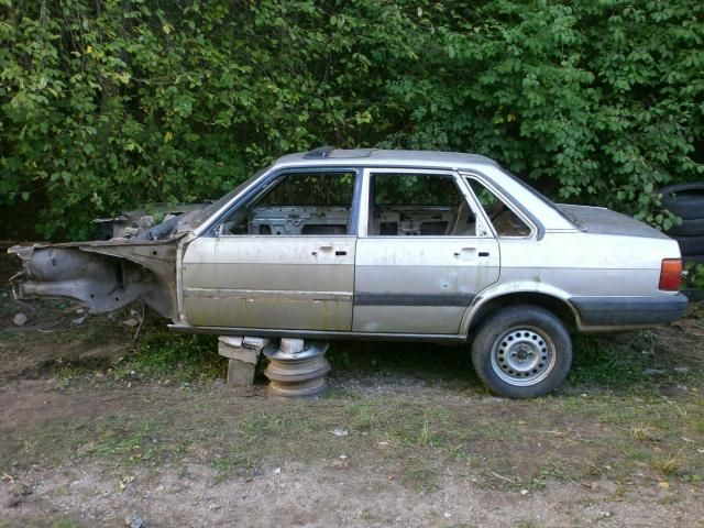

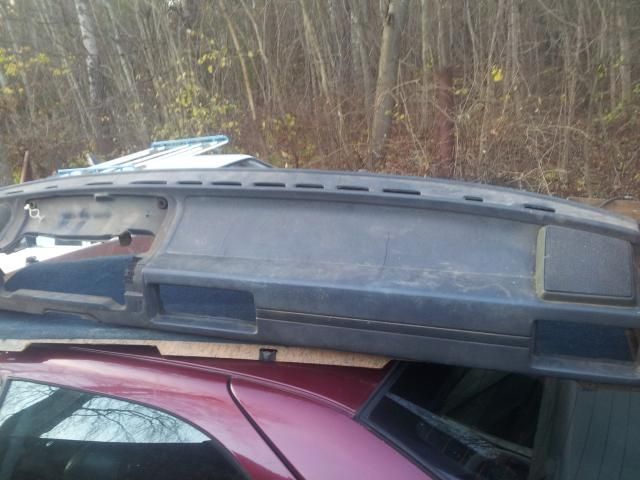

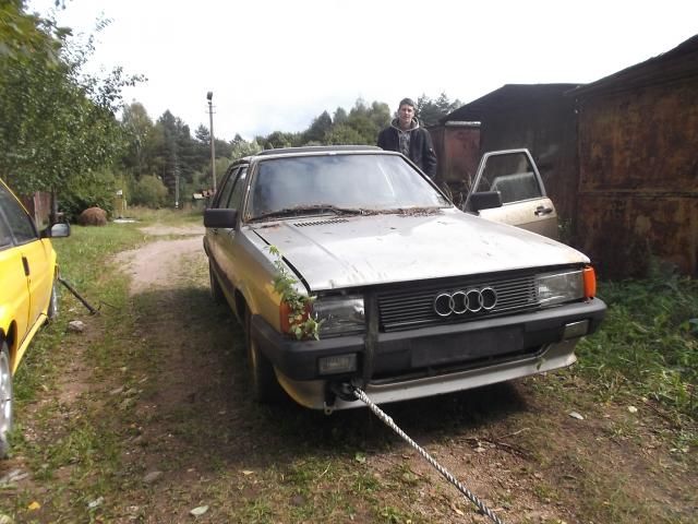

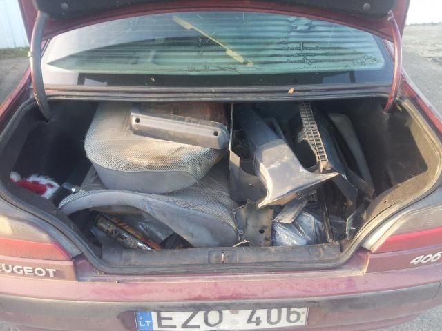

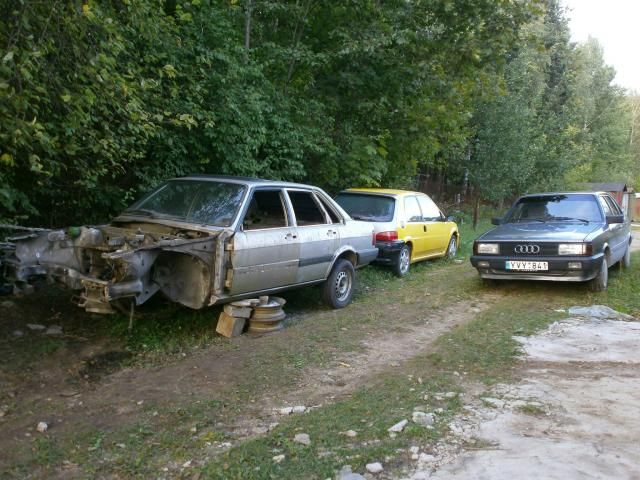

Taip pat nupirktas ir pažertas audi 80 perichodo donoras. Dėkui Motorui už pagalbą greit išrinkt.
Neskaitant dalių kurių man reikėjo, gavau neblogų "Bonusų". Vairo stiprintuvo komplektą ir centrinį užraktą visom 4 durim gamyklinį.
Jeigu kam kokių dalių reik, rašykit. Galiu išpjaut ir greičiausiai išpjausiu kėbulo skardų kurios pas B2 yra liga, nes kėbulas buvo labai neblogam stovyje.

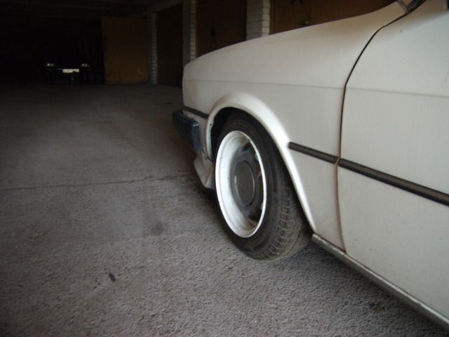

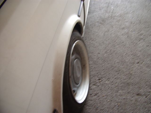

Primatuotas quatro pažeminimas. Kolkas nusprendžiau paislikti šį sijoną, užsidėti kablį, galbūt ateity įgyvendint dar kelias nedoras mintis (devil)
Gavau mk3 golfo galinius coilus. Iškart pasakau, kad paprastai Audi norint dropo jie NETINKA. Tačiau mano atveju jie kaip tik. Žinoma yra viena ju blogybe, kad korpusas aukstesnis už Audi amortikus, tai su jais nebutų dropo ne tik dėl lekštučių aukščio, bet ir dėl korpuso. Savaitgali meginsim prisimatuot ir įvertint ar verta daryt kitus tvirtinimus jiems, tam kad nuleist žemiau nei buvo standartas. (pagalvė užmesta šeip sau, dar be jokiu tvirtinimo taškų) Taip pat suprojektuoti ir subraižyti brežiniai pagalvėm, kurios bus gale, tik negaminu dar kol nenusprendžiau ant kuriu amortizatoriu dėsiu.

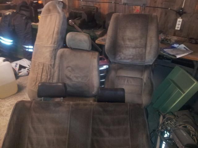

Trečiadieni pabuvojau Marijampolej, nupirktas visas toks pats salonas kaip mano (senei ieškojau), kurkas geresnio stovio, iplyšęs nežymiai tik 1 vietoj, tik baisiai purvinas. Džiugu kad panele minimaliai itrukusi, jei lygint su maniške - "ledas" :D

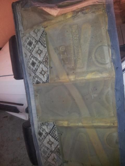

Priburti atlošai galinėm sėdynėm, bet tvarkingai, gerai padaryta, tai nors ir turiu originalu komplekta atlošų, manau kad paliksiu šį. Dar labiau pradėjau mylet Audi, sužinojęs kad turi prancūziško kraujo :D (aš gi dabar ant Pežų sėdęs)

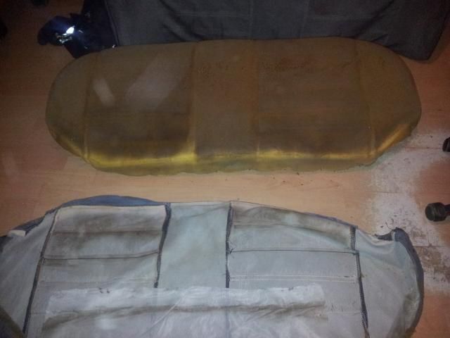

Galines sedynes parsivilkau namo, nusegta medžiaga nuo porolono, užmerkta švarinasi, bus skalbiama.

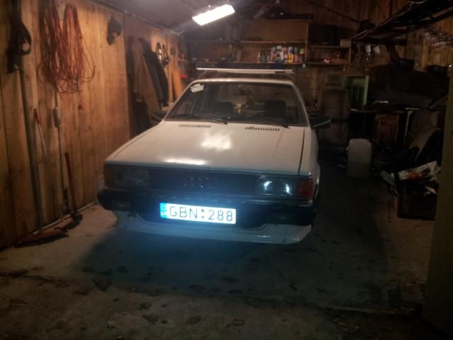

Na ir didinga akimirka, Audi pirmą kartą naujam garaže :)

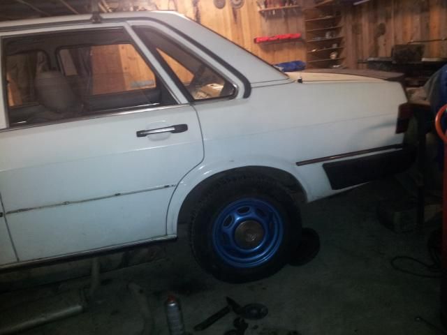

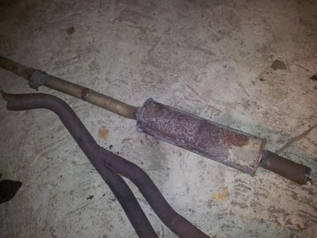

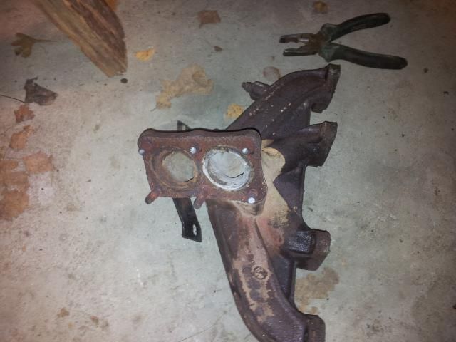

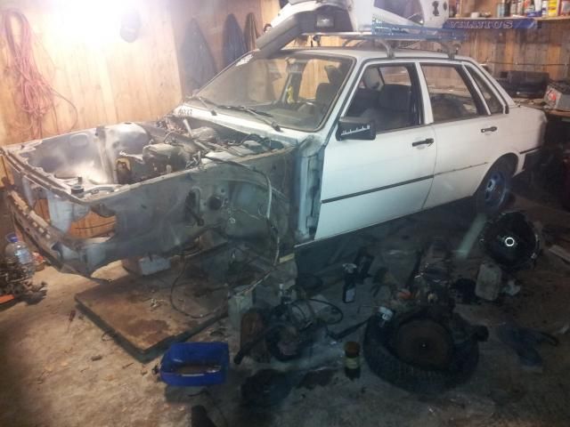

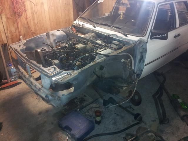

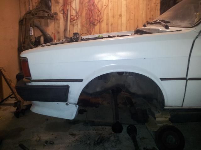

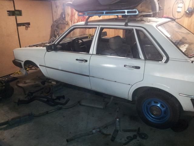

Tai vat, savaitgali truputti padirbėta, pakesisti galiniai amortizatoriai ir spyruoklės (skaudu į tai žiūrėt), nurinkta visa priekinė važiuoklė kad pakeist kita, nuimtas dulintuvas, starteris, išmetimo ir įsiurbimo kolektoriai. Išpradžių buvo tikslas pakeist ką reik kad praeit TA, bet kai jau tiek gaunas nurinkta, manau kad leisiu varikli lauk ir pilnai susitvarkysiu variklio skyriu, nes kaip ir neverta pirmyn atgal visko nurinkinet/surinkinet.
Vieta, į kurią žiūrėt man labai nepatinka

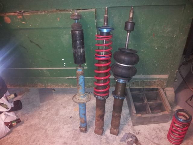

išėmus amortizatorius galinius (dešininiai) teko labai maloniai nudžiugt, priešingai negu maniau, amortikai visiškai gyvi, negana to dar ir trumpi (štoka trumpinau pats kažkada) įdomiausia kad tiek viduriniai, tiek dešininiai išimti iš A80, kaži katrie tikrieji (think) Bet bent jau dabar žinau, ant kurių amortizatorių krausiu orą :)
(shake)
žinoma, normalu, iš 6 kolektoriaus/kelniu varžtu atsisuko tik 2 :D
Dulsintuvas turintis labai daug skylučių :D

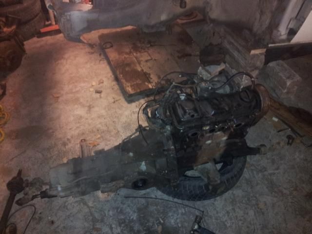

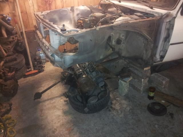

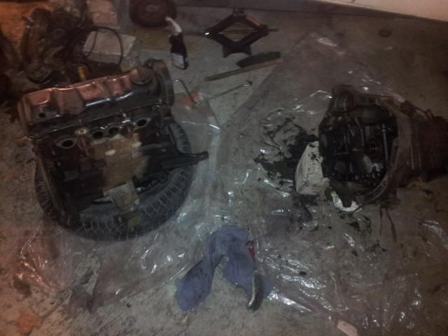

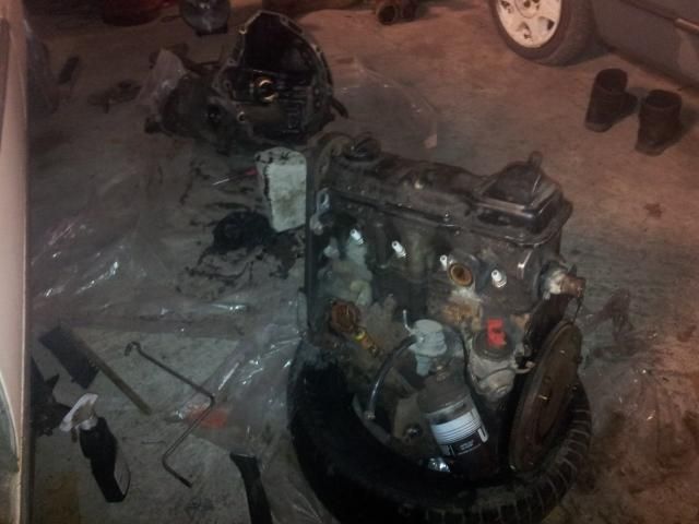

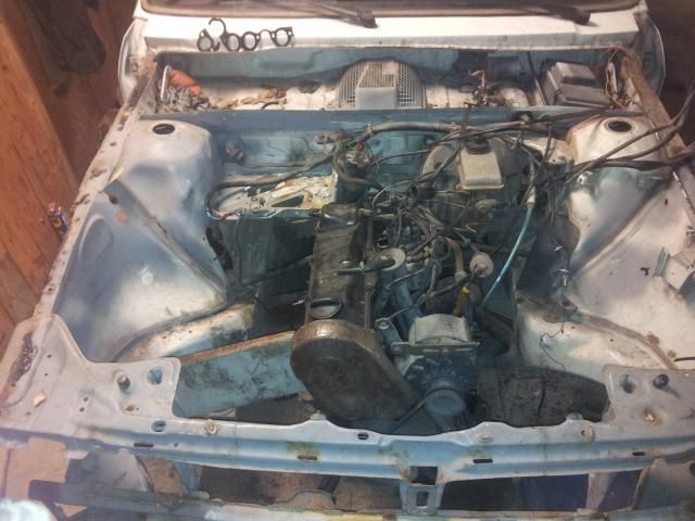

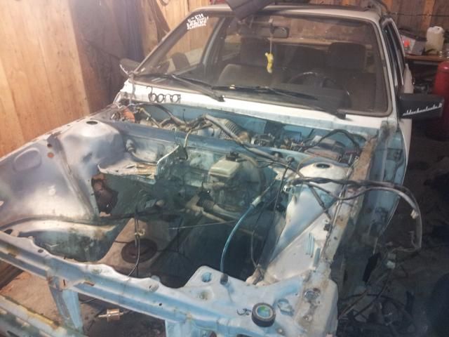

Pamažėle judam į priekį. išimtas variklis, nurengtas, "plovimo" stadijoje. Vadinasi keičiau tik važiuoklę kad TA praeit :D Sužiūrėti visi slanikai- beveik visi panašu kad leidžia. Greičių dėžė viduje visa tepaluota, keista, kad sankaba sausa. Aplink alkuninio abu salnikus tepaluota, šeip gan smarkiai sudrekintas tepaliuku motoras. Starterio įvorė greičių dėžėj sutrupėjus (paskutiniu metu turėjau bedų su kurimūsi, tik labnai galingas akumas pajegdavo prasukt starterį)
Kaip visada varikli išiminėjau per apačią, vienas, be didelio vargo :)
Plovimo stadijoje. Plaunu su autochemijos varikliniu plovikliu, nefrasu ir vandeniu. Išpradžių susinervinau ir manaiu kad šnipštas gausis, nes visiškai nieko nesigavo, apipurškiau, gramdžiau, kompresorium bandžiau plaut, vaizdas nedžiugino. Tuomet apipurškiau visą varikli varikliu plovikliu, ir po biškelį gramdžiau žemes, po kokio gero pusvalandžio vel bandžiau palut vos gyvu kompresorium (su gravitekso pulviku purškiau užsimaišęs kokiu 20% ploviklio, 20% nefraso ir 60% vandens) nežinau ar juos maišyti yra gerai. prieš puirškiant patryniau vieliniu šepečiu. Ir kagi, šį kart tekom labai nudžiugt, tepalai, purvas gražiai nusiplovė (clap) Liko visokie kampukai, kuriuos reiktu pakrapštyt dantų šepetėliu.

Šiam momentui variklis įdėtas, o mašina laukia manęs lauke. Mat net ir dvigubam garaže dviese suktis ankštoka, vienu metu visų mašinų nesuvarysi, bet džiugu kad draugas išsikraustė o aš pamažu atpirkinėju garažą, tai greitu metu audinę planuoju gražinti atgal :)
