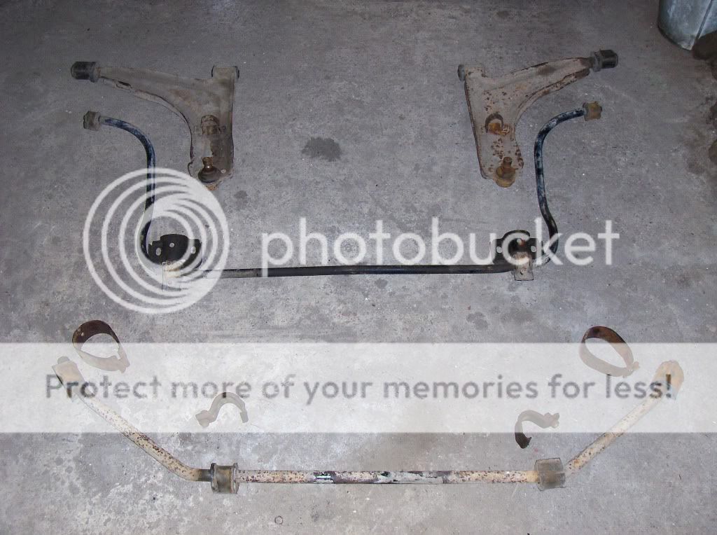

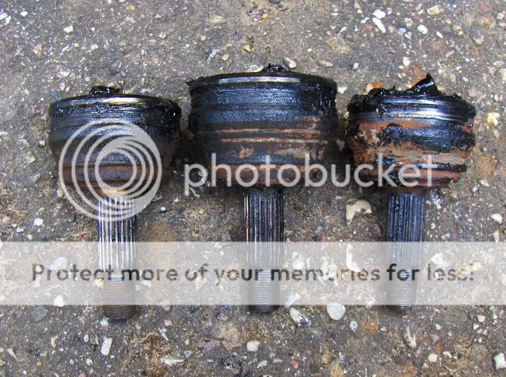

Buvo uzklynije abu ratai del uzdetu mk2 isoriniu granatu. Si kart pabandziau uzdeti b3 passato granatas, bet jos irgi netiko nes stupica gavosi per toli ir negalejau ikisti apatinio sarnyro pirsto. Todel uzdejau tas pacias granatas kurios buvo ant 1.1.
mk2,b3pasato, mk1

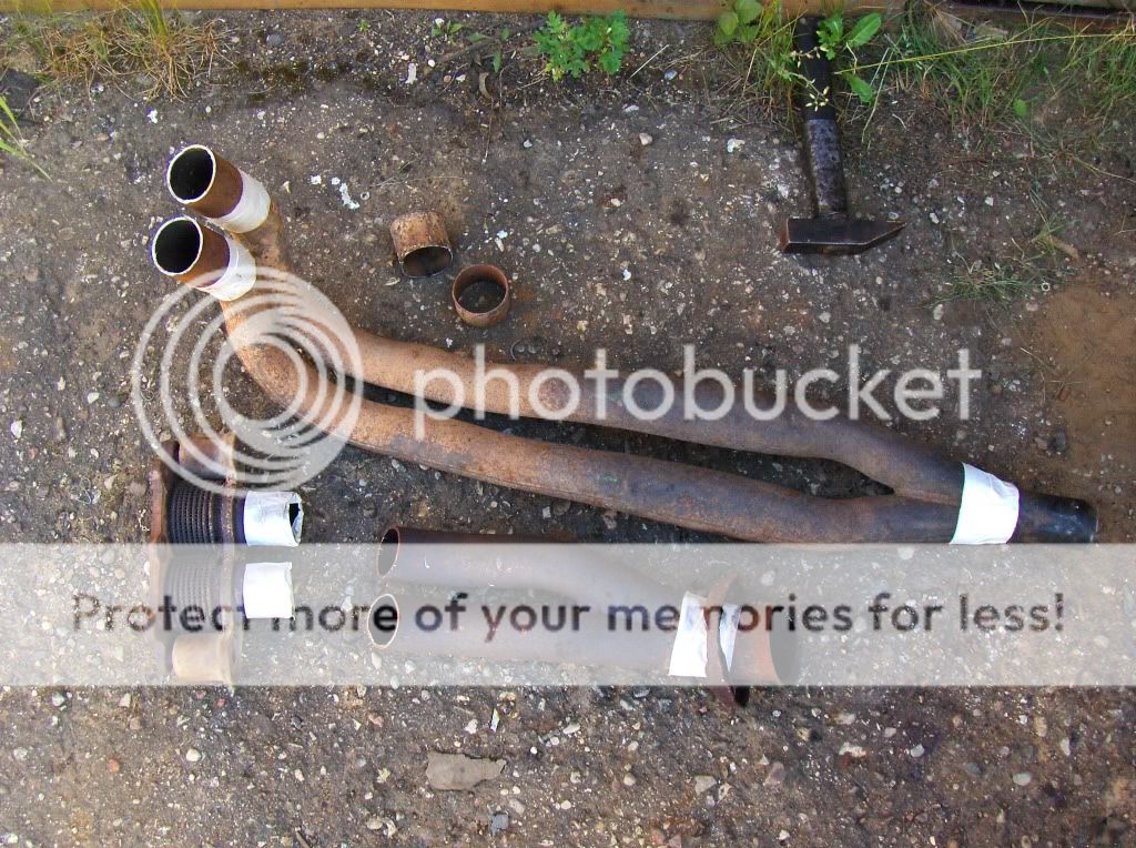

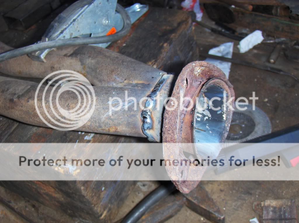

Perdariau begiu trauke, dabar yra visi begiai:

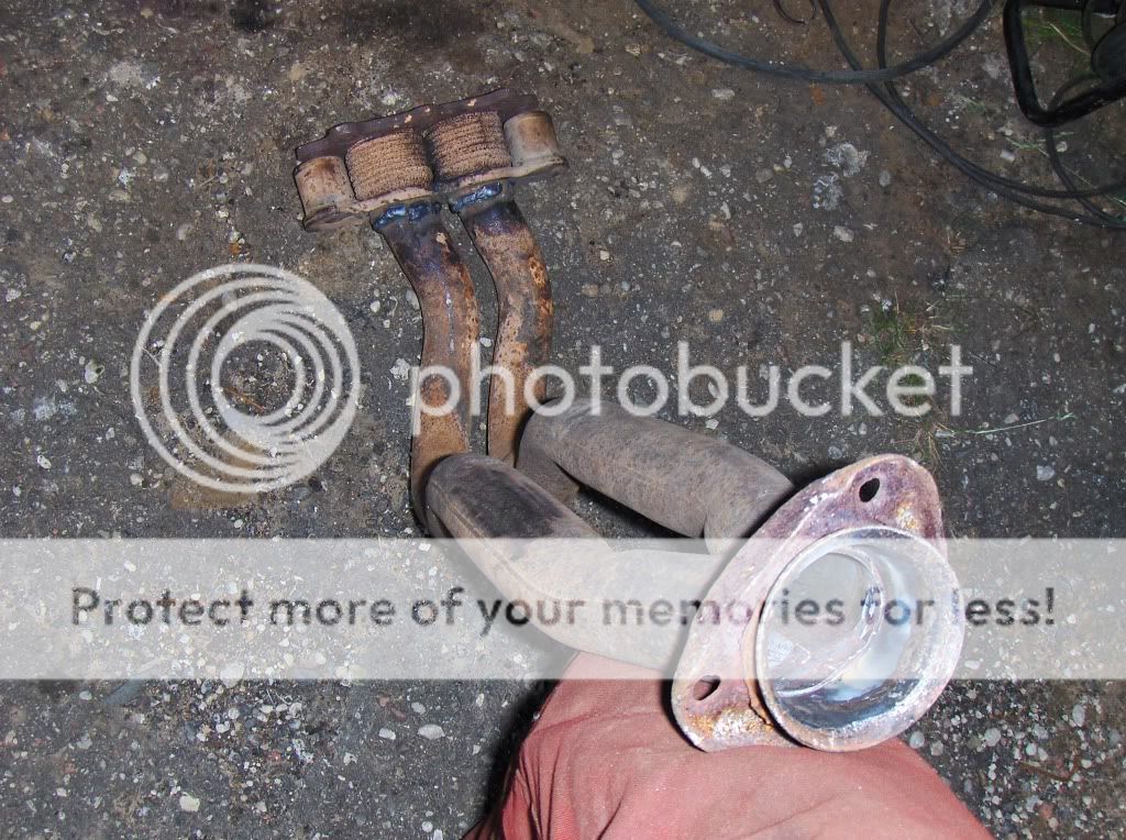

Is dvieju padarytos vienos, tinkancios kelnes:
perejimas i 60mm:

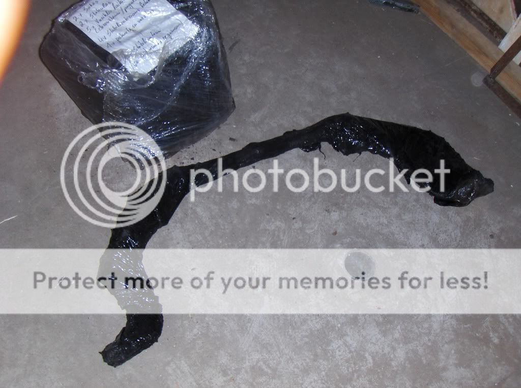

Gautas siuntinukas:

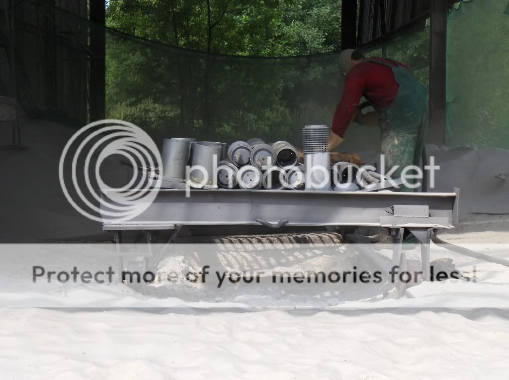

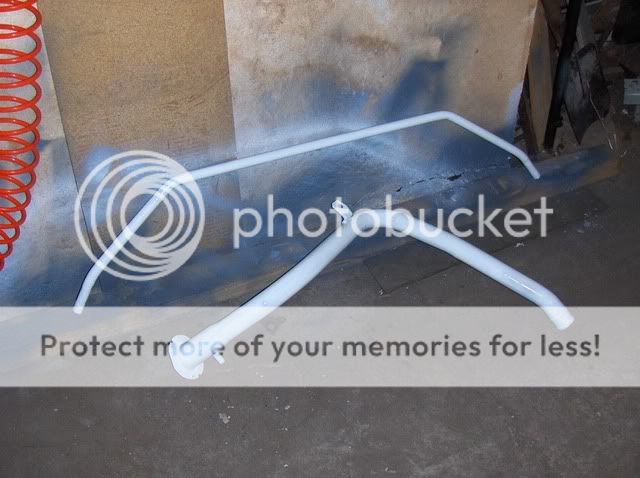

Nuvezta nusmeliuot:

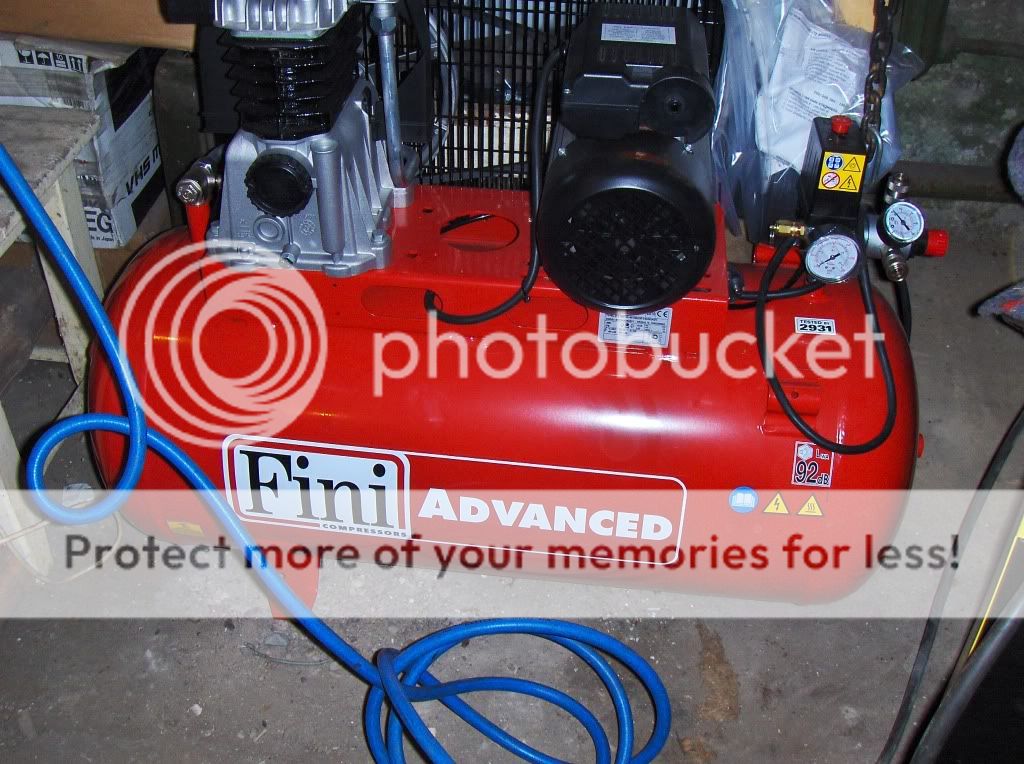

isigytas kompresorius:

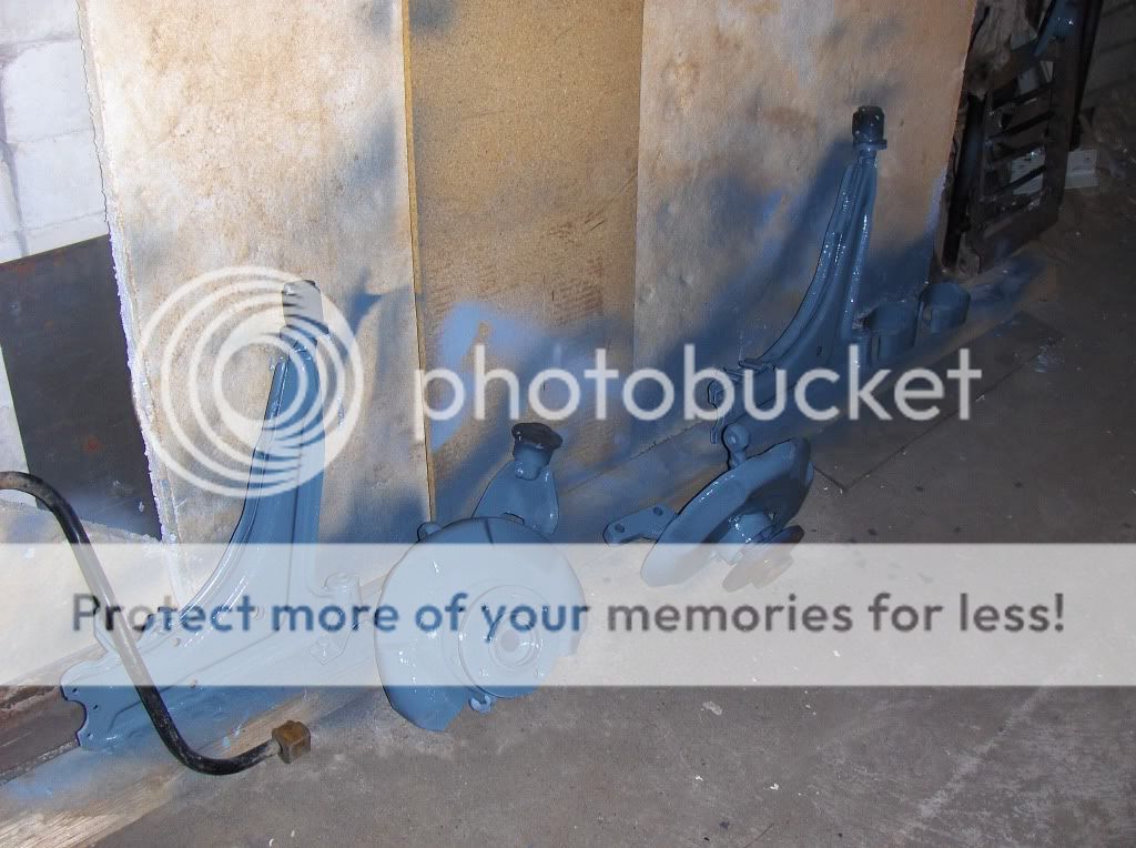

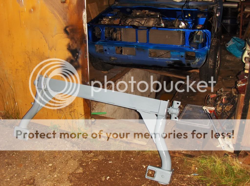

Viskas nudazyta. Dar lieka galvosukis del amortu/coilu, kai viskas bus tada ir instaliuosiu pakaba su stabilizatoriais:

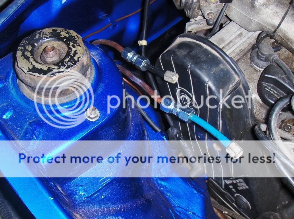

Toliau jungineti benzo, ausinimo, stabdziu vamzdeliai ir t.t. :
