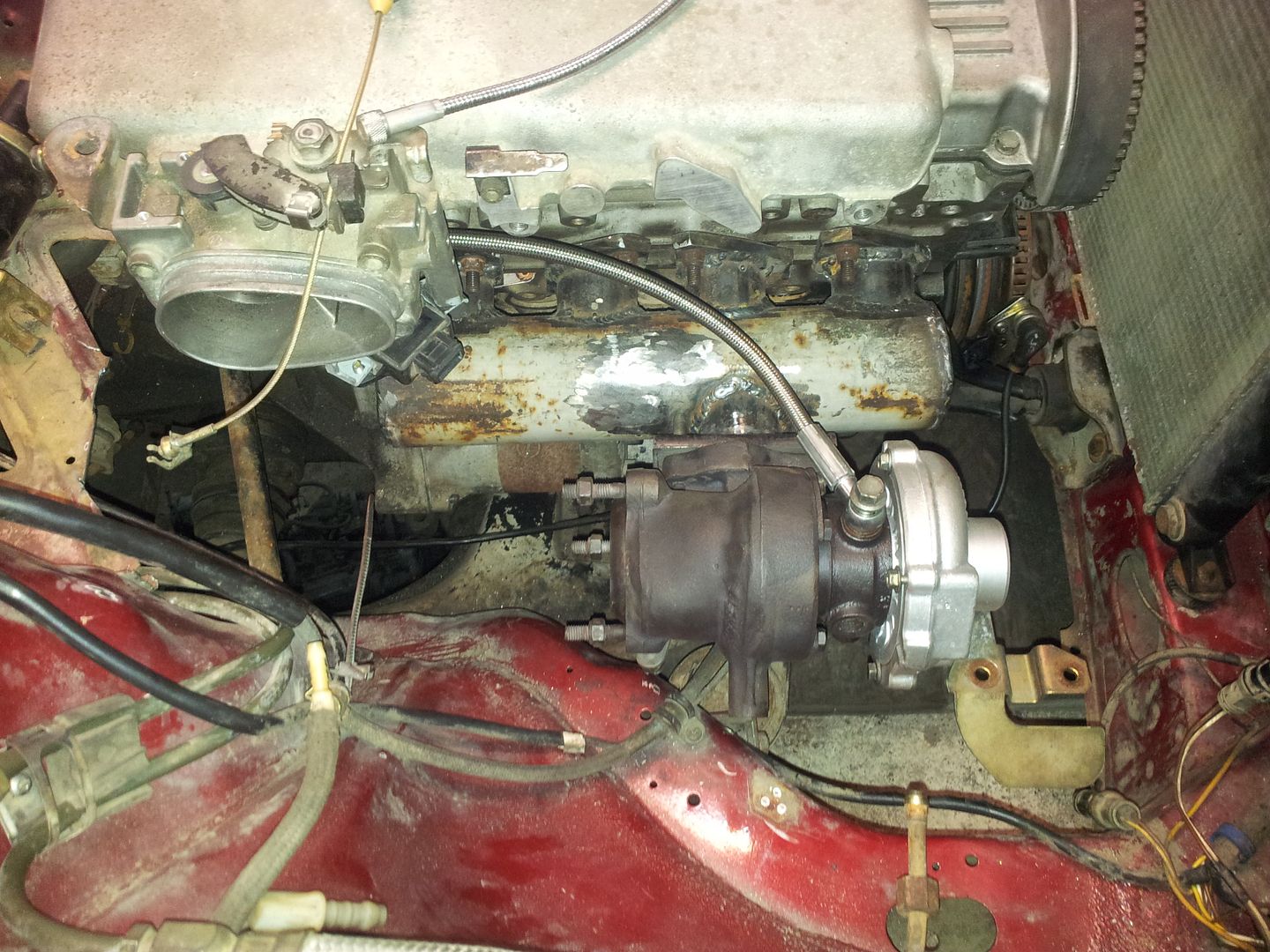

Scrapheap Challenge tesiasi, is atlieku bandau kazka sulipinti :)
B2 ir B2 sankabos skiriasi ir tai suzinojau tik bandydamas ykelti varikly y masina. Todel teko ant 6a motoro deti senojo variklio smagraty su diskatorium ir senu diskeliu. Jau zinau, kad ilgai nelaikys, todel susiradau B3 pavaru deze pas ta paty zmogu is kurio varikly emiau. Reikes kada nors parsivezti ir planuotis dezes keitima su visa sankaba.
B2 sankabos troso kronsteinas netelpa per B3 tepalo filtra. Teko deti B2 tepalo filtro korpusa prasriegiant viena skyle variklio bloke. Filtro montavimo korpuse padarytos skyles tepalo slegio ir temperaturos dacikams bei turbinos tepimo slangos pajungimui. Prie alkuninio skyvo prikonstruotas "trigger wheel" ir Saab "Crankshaft Position Sensor" TPS.
Super duper perform santech ismetimo kolikui nuslifuotos plokstumos.
Scrap peace custom kuro tiltelis suvirintas is Saab 900 kuro tiltelio ir peugeot 205 pavaru traukes :) Sudeti Saab purkstukai 350 cc. Priburtas Saab "Throttle position sensor" CPS.
Nusiprikau supuvusiu zeminanciu spyruokliu komplekta, china quality sport priekinius amortikus, orginalius galinius, kuriuos siandien nuveziau Siulu gatves meistrams, kad patrumpintu ir pakietintu.
Jauciu, kad kaip seniau is kitu juokiausi, kai kas nors luzdavo ju masinose per Kacergines pakatuskes, tai dabar pats dziaugsiuos nuo namu iki trasos nuvaziaves be gedimu :)

Na as irgi mieliau daryciau viska rimtai su blink blink naujom detalem, kad nereiktu greitu metu ko nors perdarineti, bet siuo metu yra svarbesniu dalyku kur isleisti eurus. Ir nezinau kodel, bet nejauciu dideles motyvacijos sitam projektui, darau labiau tam kad reikia atsakyti uz savo zodzius :) O ir nemegstu numesti nebaigtu darbu, todel coupe tikrai vaziuos.
Jau ir malunelis atsirado po kapotu. Kadangi palikau orginalu ysiurbimo kolika, tai teko perdaryti savo santechniny ismetimo kolika, kad turba nesiremtu y droselio sklende. Dar netikrinau, bet ytariu kad kuro rampa gavosi per aukstai ir remsis y kapota. Teks trumpinti ir leisti kiek eina zemyn.

Nebijai kad kuro rampa pradės rudyt is vidaus ir uzkims purkstukus? P205 traukutes jeigu senos, tai kaip taisykle gerai aprudijusios turėjo but, tai bandei isvalyt kakzip vidu ju? Kiek bar slėgio reguliatrorius?
