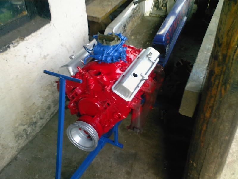

Po kelių V6 variklio keitimo ir tobulinimo etapų, buvo pamirštas reikalas apie turbo ir nuspręsta eiti sunkesniu ir kiek neįprastu Lietuvoj keliu: dėti didesnį, sunkesnį amerikietišką V8. Po ilgo naisiojimosi internete ir važinėjimo po lietuvą ieškant agregato, nupirktas Chevy small blockas, su keturių kamerų Holley karbiuratoriumi:
parsivežus motorą jis truputi aprinktas, siekiant išsiaiškinti naujojio agregato buklę:
plovimas, šveitimas, valymas:

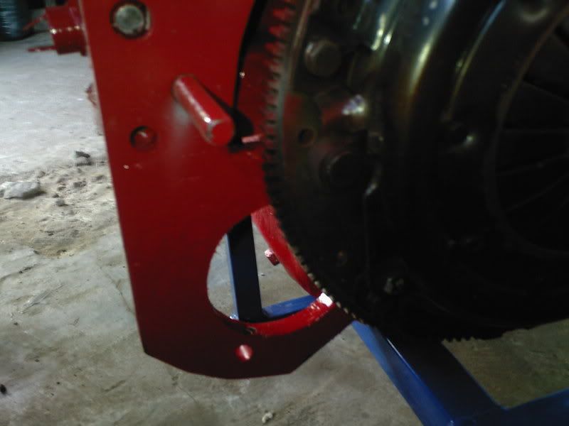

Po po sekė varikli sujungimas su dėže. Variklis ir dėžė sujungti per "sausainį" (metalo blyną, kuris veržiasi prie variklio, o prie jo dėžė). Smagratis dėtas nuo fiero V6 motoro, jame perdarant skyles (aišku teko ir balansuoti): po sujungimo viskas gruntuojama, dažoma:

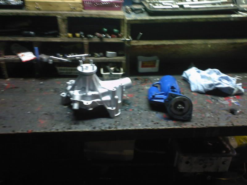

Starteri tek pritaikyti nuo dyzelinio nissan sunny 2.0 dyzelio, nes orginalus netiko, o nuo V8 motoro netilpo:

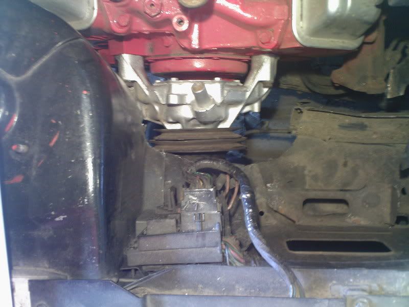

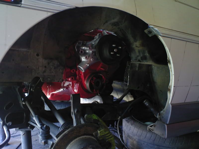

Variklis uždėtas ant rėmo, teko panaudoti opelines ir berods gazikines variklio pagalves, ir viskas bandoma kišti po kebulu, konstruojamas išmetimas(vėliau dar 3 ar 4 kartus perdarmas):

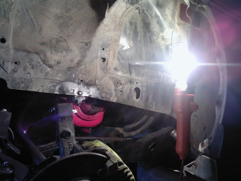

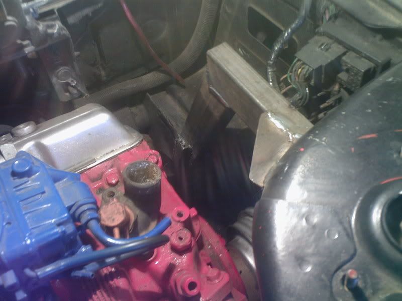

Kišant variklį po kebulu, reikėjo nemenkai papjaustyti rėmus:
Prieš
Po
Konstruojamas naujas rėmas, turėsiantis kompensuoti prarasta standumą:

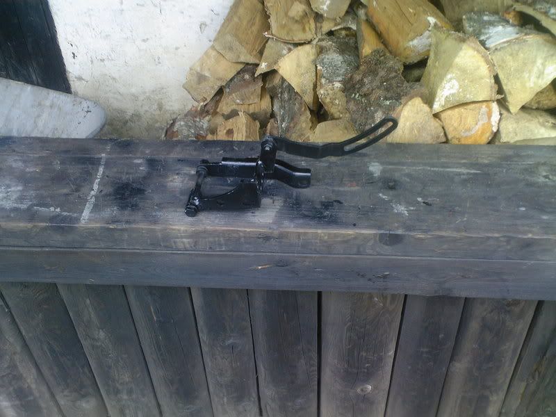

Padarytas generatoriaus tvirtinimas, nes i orginalią vietą jo idėt tiesiog neįmanoma:
Pritaikomas dirželis, sukantis pompą, generatorių:

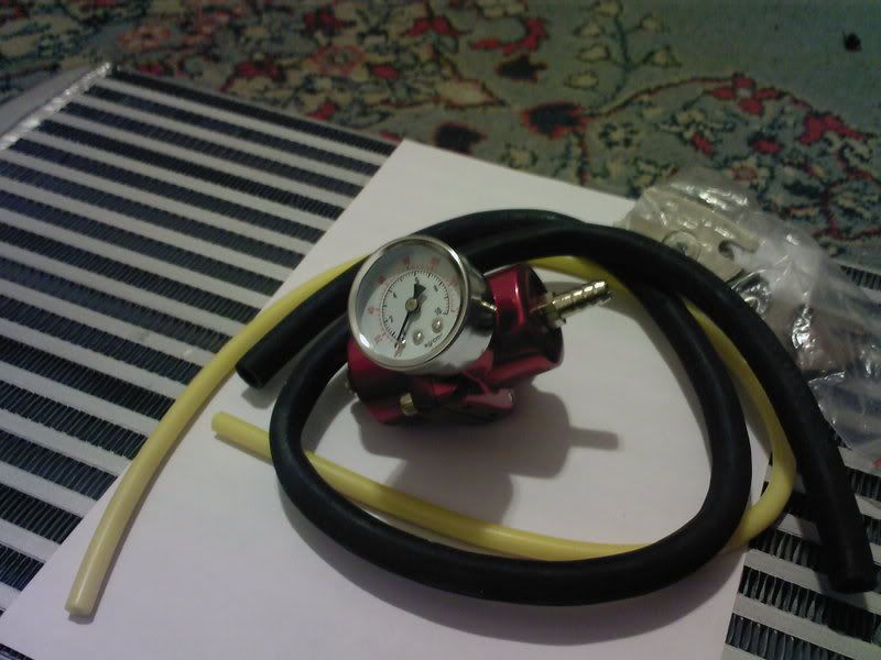

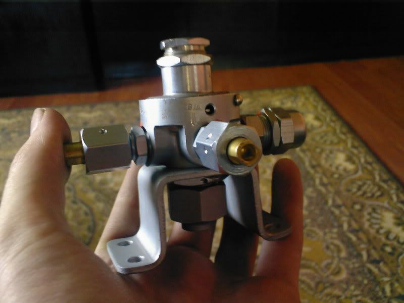

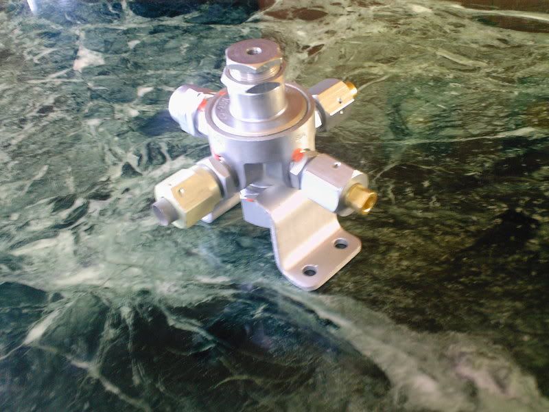

Kadangi buvo įpurškimas, o dabar karbiuratorius tai kuro slėgis gerokai perdidelis (prie to prisideda ir visiškai be reikalo idėtas Walbro kuro siurblys), tai kuro slėgį tenka mažinti net dvieju FPR (kuro slegio reguliatorių) dėka, vienas tiesiog nespėja gražinti perteklinio kuro:
Na ir žaisliukas motorui :) (nors iš tiesų reikalingas dėl kiek perdarytos PVC sistemos):

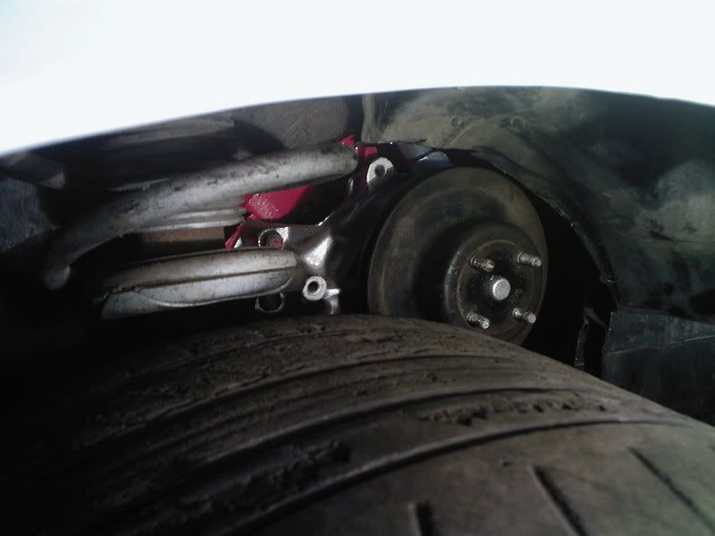

Pasimatavimai, kiek daugiausiai galima leist prieki:
Na o toliau kardinalus perdarymai vaziuokles, nes priekyje spiruokle eina atskirai nuo amortiko...
