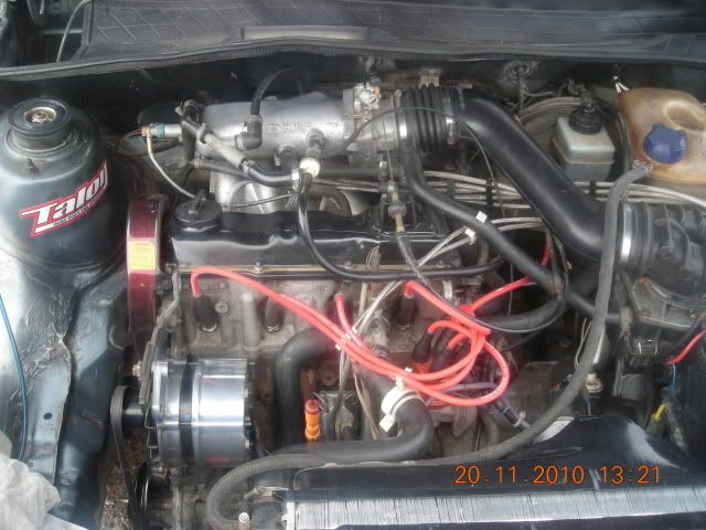

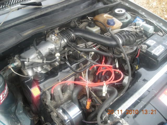

o kokiu kokybesniu foto turi kaip ta masina nudazyta tokiomis salygomis lb idomu pasidare.
Standartinė Parašytas: Šeš Lap 20, 2010 7:32 pm
Stai pora foto is arciau, jei idomu
cia jau po poliravimo
