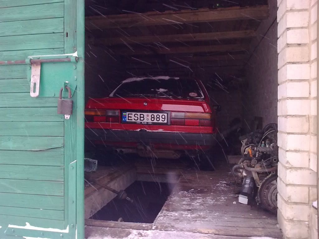

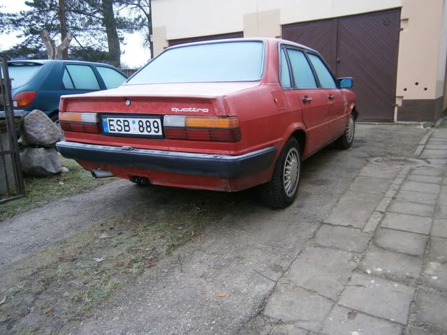

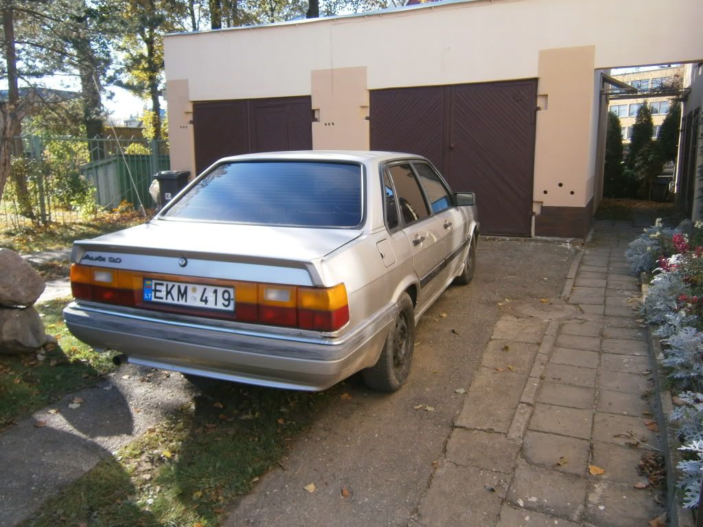

Sveiki,seniai norejau ikelt savo auto i si foruma, bet neturejau jokio idomesnio modelio. Nuo pat pirmos auto b2 fwd uzsimaniau b2 quattro kurias is viso apturejau 4. Beto buvo ir 4fwd. visu buvusiu gal nerodysiu, nes tai daugiau maziau eiliniai b2 .O uzsiliko vienas retesniu modeliu tai parodysiu ja, ja nusprendziau susitvarkyt ir pasilikt, nes kaskuom ji man mielesne uz kitus modelius.
Zinoma paemiau visiska lavona, bet po ilgo ir alinancio remonto atstatyta i tinkacia vazineti keliais ir net pravaryta TA.
taigi, pagaminta: 1984
variklis:2.0 85kw
kuro tipas: benzinas
privalumai: quattro
is gamyklos isvaziavo su pacia skurdziausia komplektacija, bet ja jau sukomplektavau.

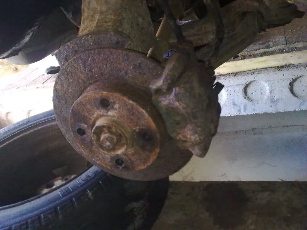

taigi ikelsiu nuotrauku is siokio tokio remonto.
visu pirma isigijau irankiu be kuriu remontas butu uztrukes daaaug ilgiau

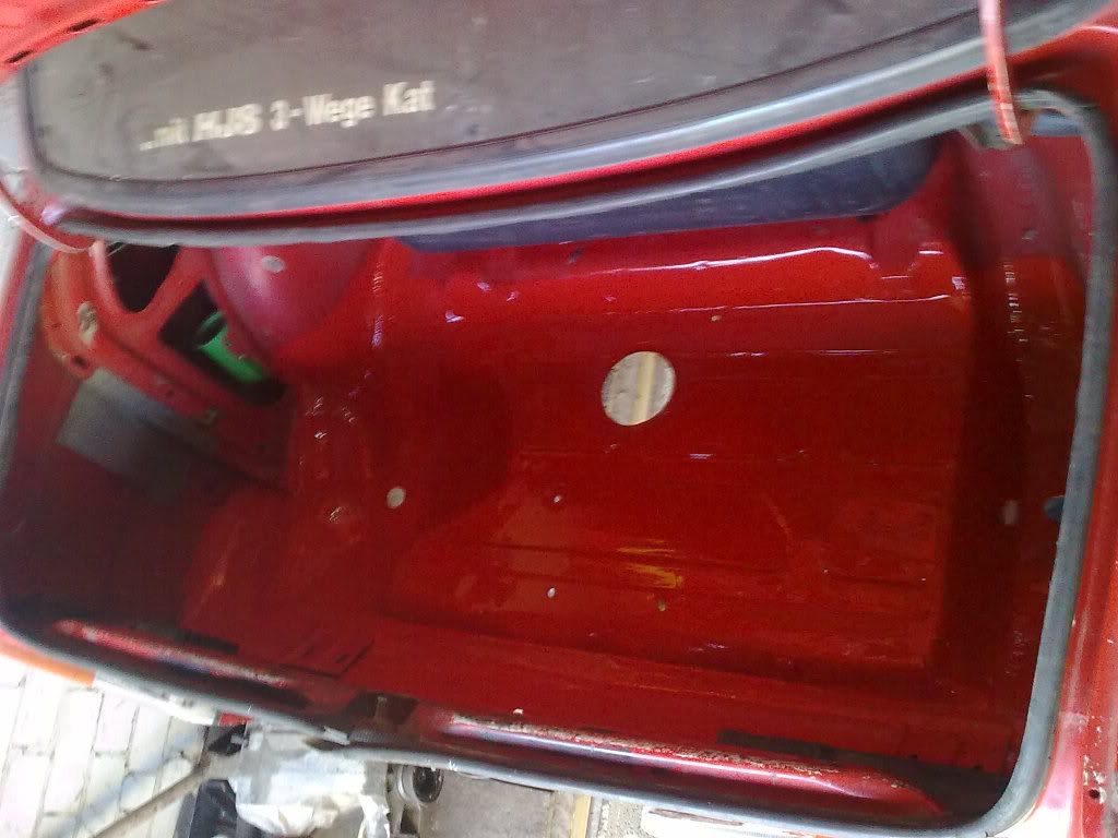

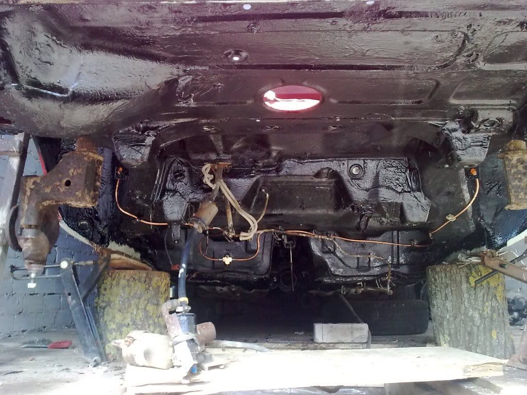

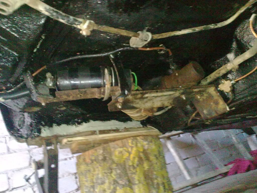

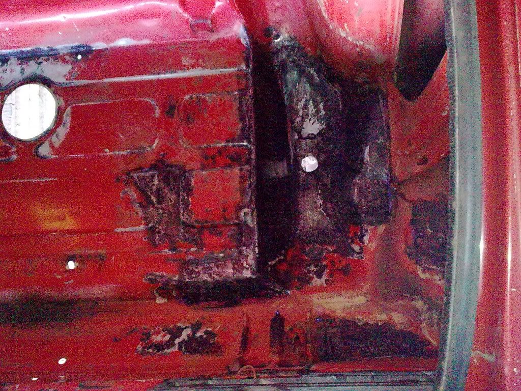

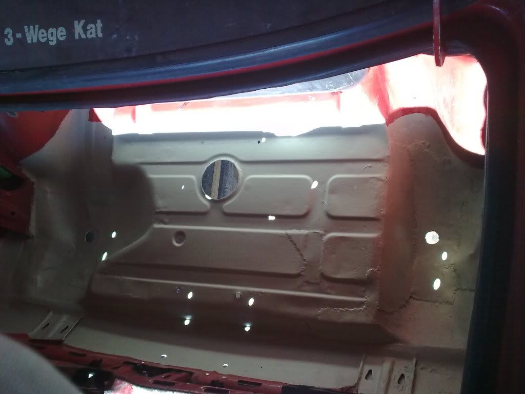

dugnas nusveistas, nuteptas gruntu ir bituku, pravedzioti nauji stapdziu vamzdeliai
atrestauruoti suportai, idetas naujas rankinio trosas, kalades.
tai pat perpresuoti visi galiniai sailentblokai, restauruoti arba pakeisti naujais visi sarnyriukai, traukes, naujos reduktoriaus, greiciu dezes pagalves.

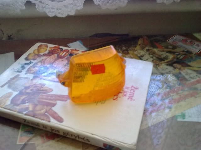

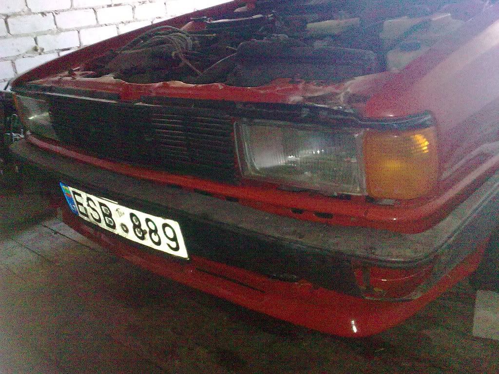

nupirkti priekinis ir galinis pazeminimai USA faros, bamperiukas su posukiais..
vienas posukis naujas :)
na ir zinoma pakeisti tepalai, filtrai,sudeti originaliai tonuoti stiklai su quattro uzrasais, audi 90q recaro tipo salonas ir daug kitu dalykeliu kuriu nepaminejau, taigi siai dienai toks vaizdas.
iskart po remonto subyrejo deze tad pakeitus ja i nauja, pakeistas ir tepalas. TA pravaryta is antro karto,
na ir po truputi vis renku dalis kuriu dar nemazai truksta,arba jas reikia pakeisti.

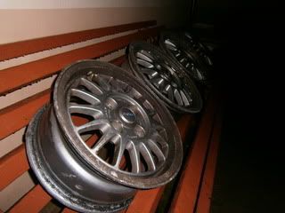

ir ratlankiai kuriu labai seniai norejau

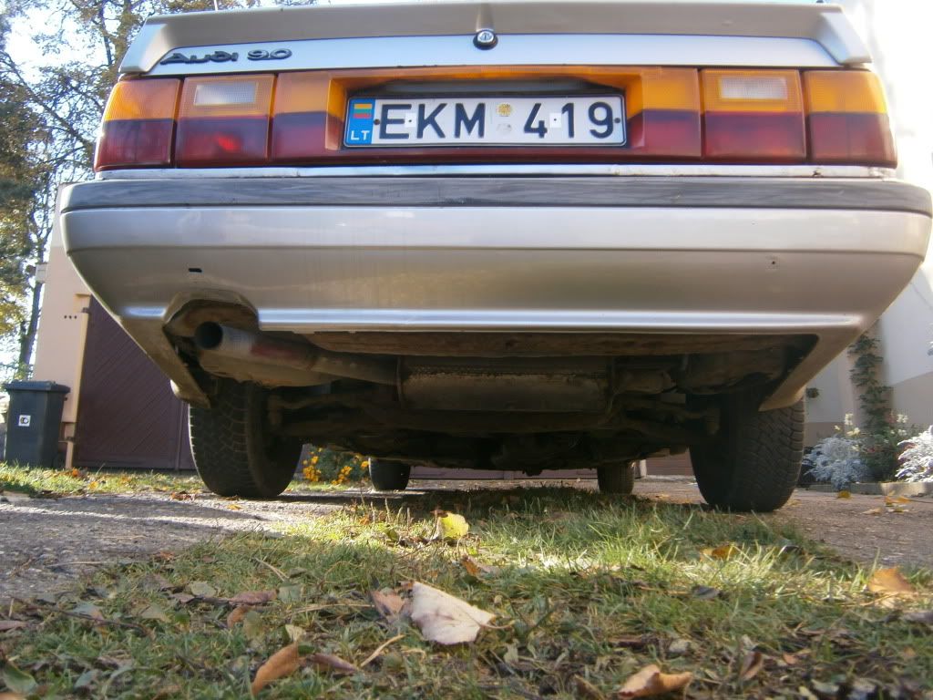

Paimta dar viena q tai 85' A90 2.2 VS,CU, kruizas. Taipogi ilgai stovejus ir norint vazineti reikia siek tiek remonto, tad pabaigus pirmaja Audi bandysiu sutvarkyti sia kuri kaip planuojama bus uzdujinta, kasdiene.

daili audinė :) stabdžių diskai kol nepakeisti, atrodė kad kokius penkis metus nevažiuota būt buvę :| Pardavinėji amerikoniškus žibintus, nepasiliksi atsargai nors vieno komplekto? :)

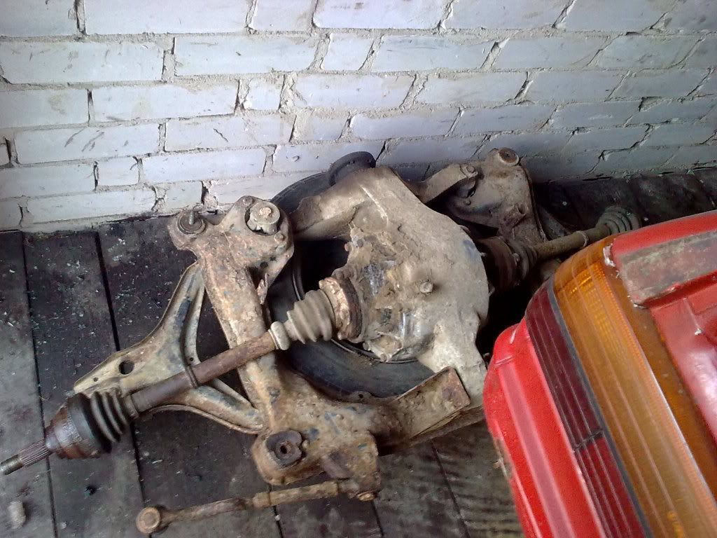

nuo pat nupirkimo stipriai bildejo priekine stupica, tai pagaliau atejo laikas ardyt ir ieskot priezasties. Isardzius nustebom, rade neispasakyta meistru isradinguma:
didesnis amortikas yra naujas, toki ir tikejomes rast, bet radom gerokai mazesni. O kad jy padidint kaskas i stupica imete kelias saibas ir kaskokio variklio voztuva, ir po to ikiso amortika :D
o tas coupe tai berots 83' ar 82' fwd 2.2 ir zinau, kad parduodamas uz pigiai, bet labiau tinka kaip donoras.
